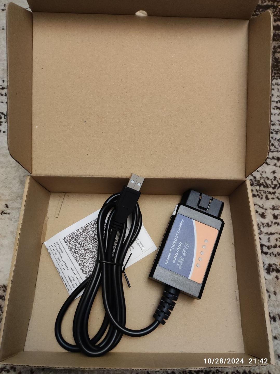

virke 81 Posted October 28, 2024 Uzeo danas dijagnostiku. sad samo jos na laptop da instaliram MES i da je isprobam. Nego...Dal trebaju drajveri neki za ovo cudo? Iz radnje kazu da je Win prepozna sam. 1 MiloshBg reacted to this Quote Share this post Link to post Share on other sites
skile86 615 Posted October 28, 2024 Koliko se secam ne treba nista. 1 virke reacted to this Quote Share this post Link to post Share on other sites
virke 81 Posted November 3, 2024 Samo da javim da dijagnostika radi us Multiecu Scan v4.8. FTDI chip je u njoj i cini mi se da je verzija 1.4. Restovao servisni interval na Puntu uz zuti adapter. Probali Chromu 1.9 120 ks od kuma, kod nje nije htelo da se poveze da radi sa zutim adapterom. Kad smo izbacili zuti adapter proradilo i povezala se dijagnostika sa kompom auta. Sve radi osim ENGINE dela. Tu nije htelo da pristupi. Resetovali i servisni interval bez problema. 1 Zan Batist reacted to this Quote Share this post Link to post Share on other sites
