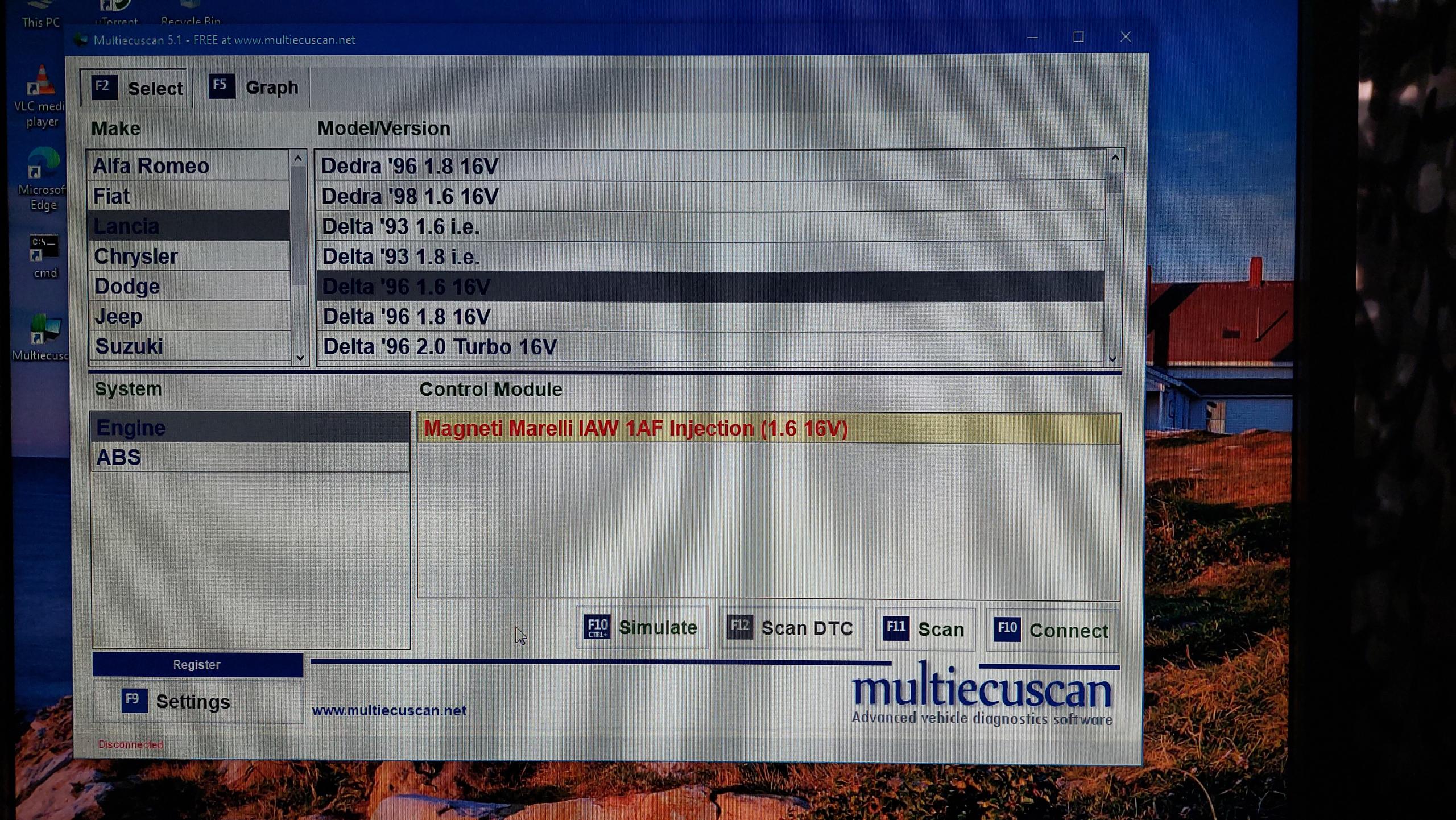

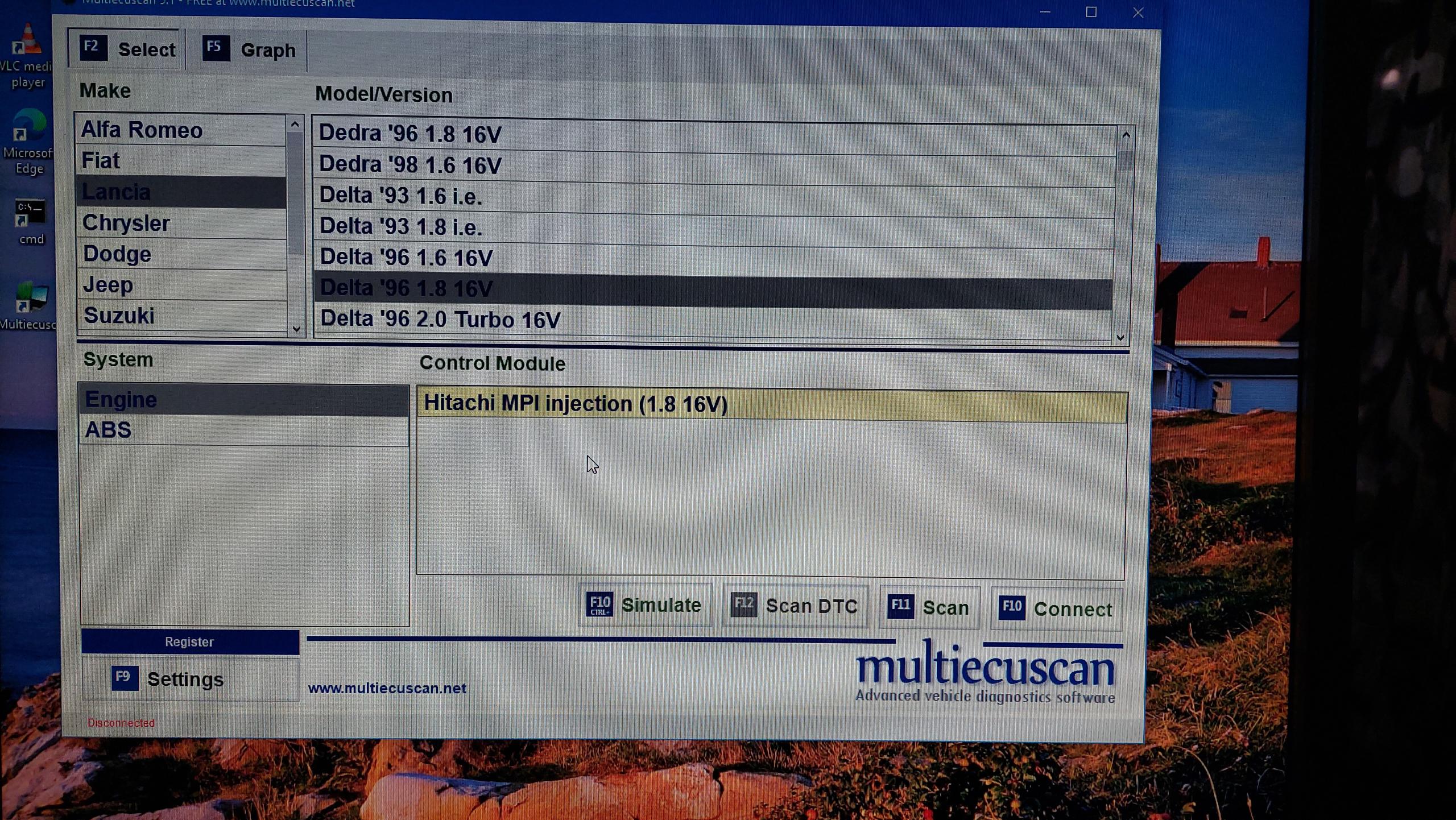

Taj je iz jagodine sumnjam da bi se bilo ko cimao samo za probu ne bi ni ja nek salje pa sta bude bude, sa alija doduse cene su im stvarno slicne kaze 900 din i 800 postarina opet bolje dodje od ovog sa kp-a ako ne i isto u ceni ... sta znam deluje kao da sljaka sad kako za koji model i ostalo neki vidim imaju zelenu plocu neki crvenu drugaciji cipovi ok za bluetooth ali opet imaju i verzije .... da li bi radio na audiju i sl. drugim brendovima ? mislim jel su vezani ti tipovi elm i kkl-a za model marku-brend , na mom ide neki kkl posto je kompjuter magneti marelli 1af nesto stim sto  po mes-u ne podrzava elm ali za druge slicne modele pise da da na njihovoj specki ... uglavnom nisam nikad bio na dijagnostici sem jednom za dizne i od tad nikad nikakav problem opet cimanje za kablove i kompatibilnost ... lakse mi bilo da stisnem gas i ocistim sve greske :D

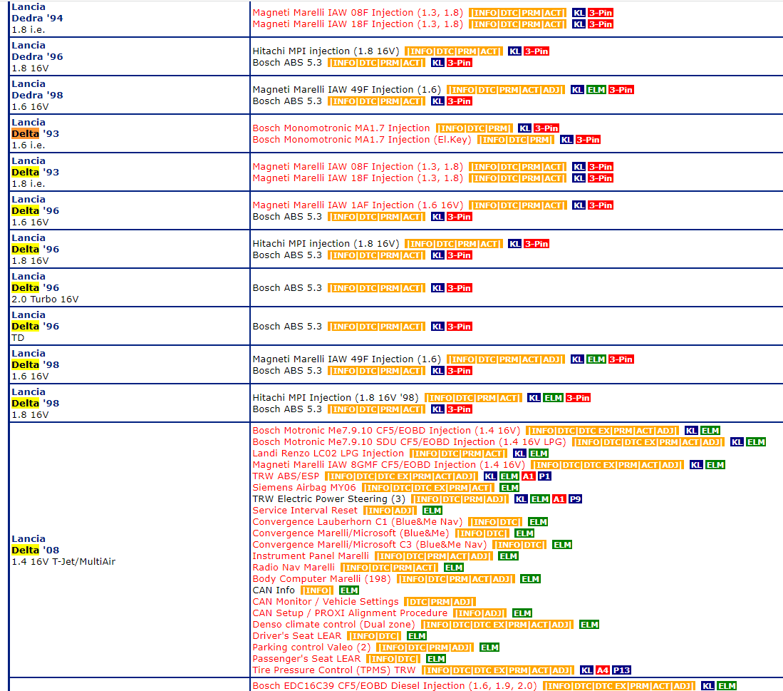

Imas npr. u MES specifikaciji listu Supported Vehicles i sta za koji model treba od adaptera: http://www.multiecuscan.net/SupportedVehiclesList.aspx
Konkretno za Deltu tih generacija kaze ovako:
U pitanju je motorni racunar i ABS - uglavnom kaze KKL i 3-pinski adapter. Za retke verzije moze ELM, ali to su novije serije sa Magneti motornim kompom.

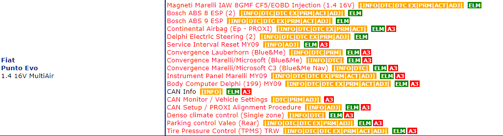

@Ivan Gledajuci na ovom linku sto si ostavio potreban je ELM sa zutim adapterom i plus prokleti ovaj SGW posto je 2018. godiste, znaci negde oko 80e?
Nije strasno, a program koji se koristi za ovo torrentujem negde ili kako to ide?
@Dzimbo najlakse ti je da probas SCAN preko MES da bi video da li imas SGW.
Ako imas moras kupiti adapter.
A za program se javi na PM :)

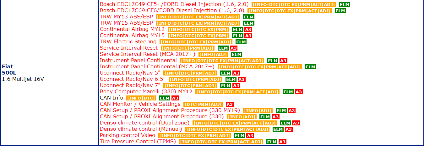

Citajte postove da ne bi pravili greske i troskove pri kupovini  i narucivali nefunkcionalne uredjaje. ELM327 koji narucujete mora da bude sa PIC18F25K80 cipom koji cita sve module osim airbag-a, a ako hocete i airbag da cita onda treba i KKL VAG, najsigurnije sa FTDI cipom. Ovo vazi za Fiat Stilo i mnoge druge modele Fiat-a. Proverite u tabeli na sajtu http://www.multiecuscan.net/SupportedVehiclesList.aspx sta je potrebno za vase vozilo.

Koliko sam shvatio za Evo MA treba samo ELM+Žuti adapter. Recimo ovde piše da za Body mora adapter a ja sam mu pristupao samo sa ELM.....
@stex_pb i ja sam mogao da pristupim sa MES 3.7 na Body samo preko ELM, ali recimo nisam uopste mogao da pristupim nekim drugim modulima koji traze zuti adapter ni na koji nacin (npr Airbag, centrali parking senzora).
Sa MES 4.6 mi sve sljaka uredno.
Posted (edited)
Trebalo bi da je tako sa iole novijim MES verzijama. Zuti adapter sam svojevremeno nabavio bas zbog GP/Evo, Giulietti i Fiata 500. Posto su ELM+A3(zuti adapter) neophodni za pristup maltene svim modulima.
Sem motornog racunara (i Marelli SeleSpeed ako postoji), za koje MES specifikacija kaze da je dovoljan samo ELM.
Ja sam nabavio prvo elm BT sa kojim sam završio jedinu intervenciju koju sam imao na bodu. Posle sam kupio i zuti adapter i kablovski ELM ali ih više nisam nikad probao :D Srećom

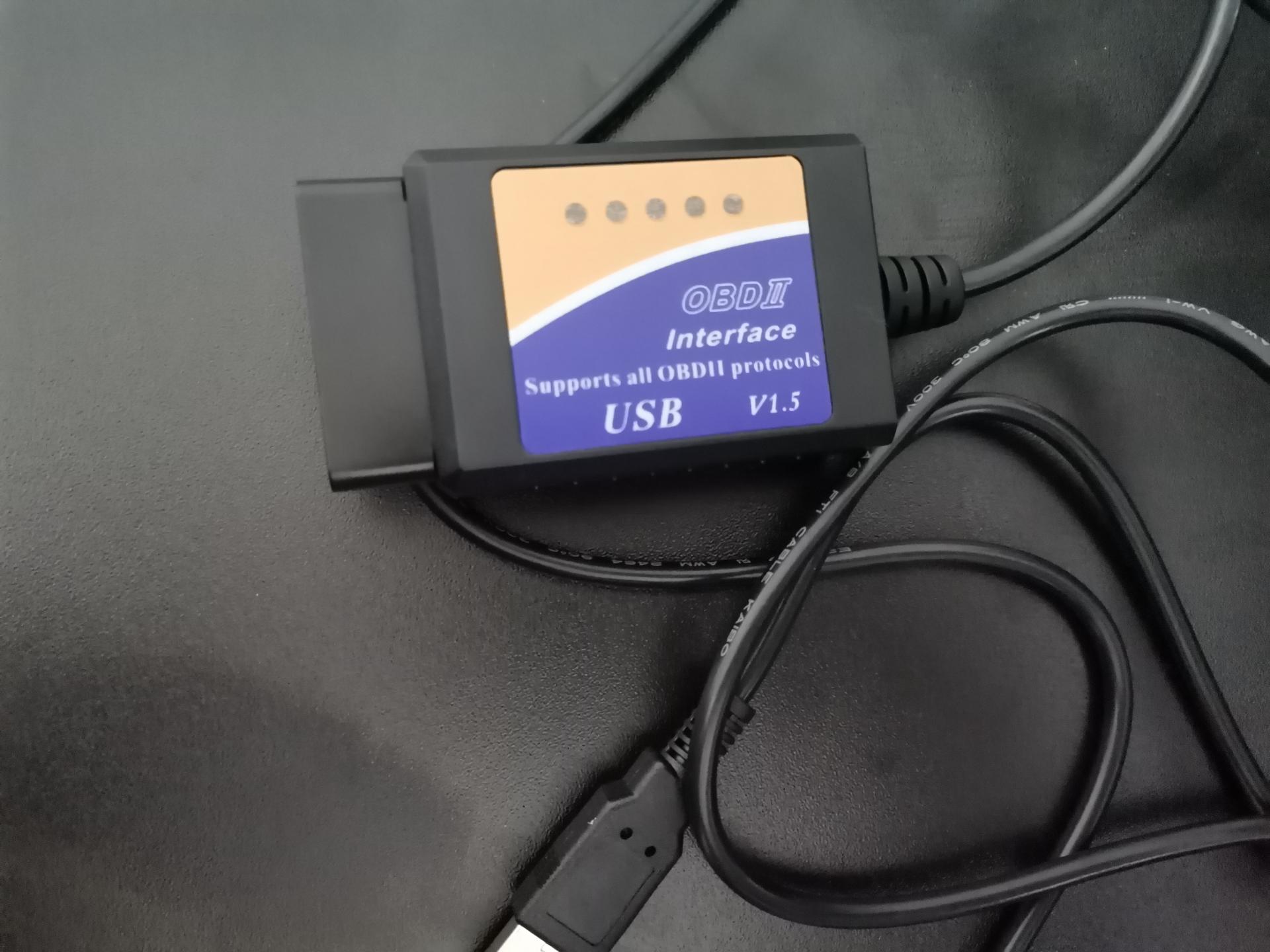

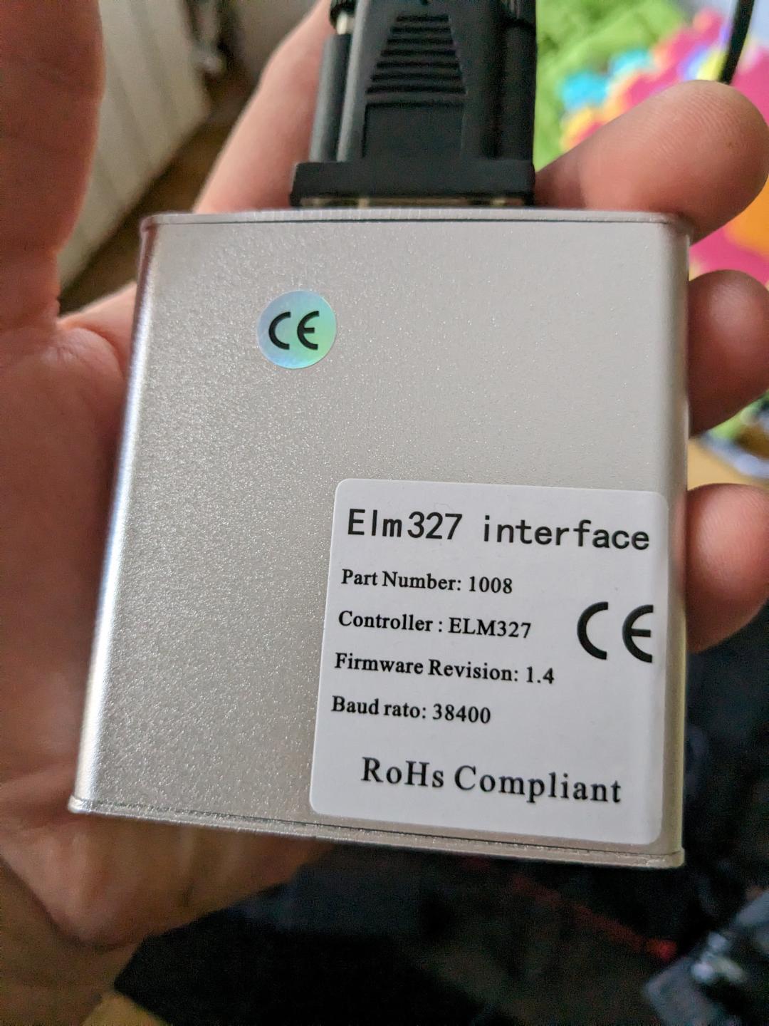

Imam ELM 327 USB varijantu (mislim da je identična kao kod @Ivan) :
Zamenio sam KM/h i stavio onu belu (nisam uspeo da nađem crnu sa većim ekranom) i sada imam onaj problem "Proxy Alignment" koji nikako ne mogu da odradim, pokušao sa više varijanti MES programa. Prilikom povezivanja na Body, CAN... prijavljuje onu grešku da proverim kabl i povezivanje, port...
Kada odem u podešavanja u MES, sve uredno vidi i kada odradim test prolazi sve i piše čak "... da je kompatibilan sa 1.4 i da mogu da koristim za većinu CAN...". Koliko sam ovde shvatio neko je uspeo bez onih dodatnih kablova, dok su za neke ELM modele neophodni.
Pa sad molim za savet, šta dalje činiti, da li sigurno rešavam problem sa Žutim A3 kablom i ovim modelom ELM.

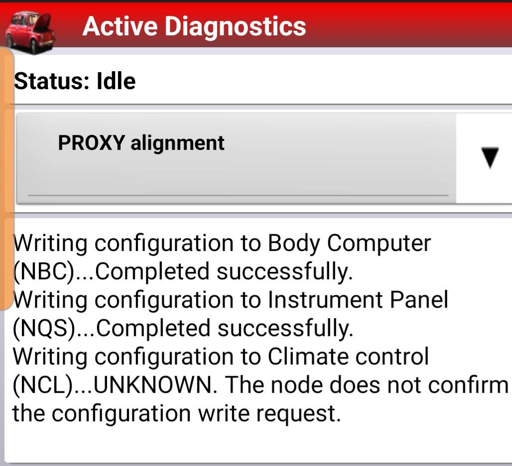

Pozdrav!
Imam problem na Stilu 1.9 103 kw, 2005 gp. Za dijagnostiku koristim AlfaOBD kupljenu aplikaciju i OBD bluetooth adapter, kupljen na eBay-u, gdje je u opisu navedeno da je kompatabilan sa AlfaOBD aplikacijom. U suštini sve radi dobro, posle ugradnje tempomata sam bez problema upalio lampicu na instrument tabli i uradio proxy bez ikakvih problema. Ali nakon ugradnje PTC dodatnog grijača ne mogu uraditi proxy za klimu. Uredno mogu testirati aktuatore i osvjetljenje displeja, međutim paljenje svih LED dioda ili svih piksela na displeju ne mogu uraditi. Za proxy piše da proceduru nije moguće provesti na tom čvoru:
Da li je ovo greška do dijagnostike ili do centrale klime. Ne pomaže reset, brisanje grešaka, skidanje kleme i sl. klima uporno odbija proxy poravnanje.
Sve ostale funkcije provere i podešavanja dostupne putem dijagnostike rade uredno osim ove na klimi.
Zaboravih napisati da putem dijagnostike povezanom na klimu mogu upaliti i jedan i drugi grijač, normalno se čujue relej i pali ventilator na 5 sec. za proveru, ali ga ne mogu upaliti putem klime jer fali taj proxy.
Edited by Cowboy

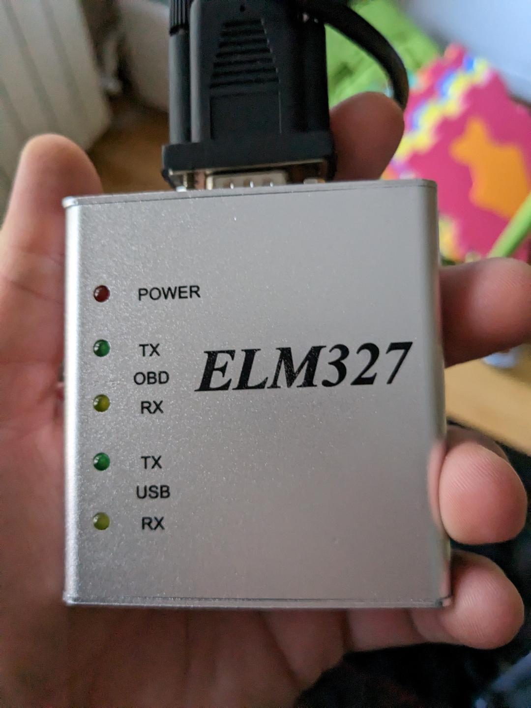

Samo da javim da sam uspešno uradio PROXY i vraćanje kilometraže na orginalnu sa novim ELM 327 koji sam poručio preko EBay-a. Moje mišljenje je, bolje platiti OBD/ELM po nešto većoj ceni preko proverenih prodavaca, ja sam kupio nekoliko uređaja preko Alia i KP-a za 500din i ni sa jednim nisam uspeo da rešim uparivanje.
PROXY sam uradio preko MultiEcuScan, dok preko nje nije moguće izvršiti vraćanje kilometraže jer nudi mogućnost samo dodavanja.
Vraćanje sam uradio preko ALFAOBD programa, preko ovog programa može da se vrati KM.
