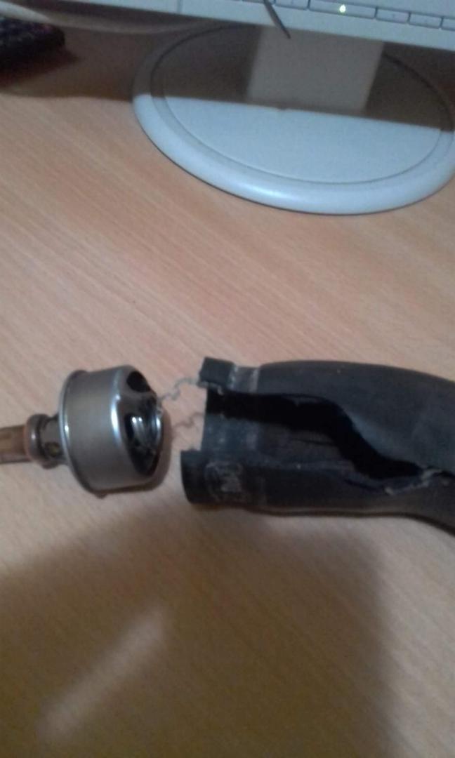

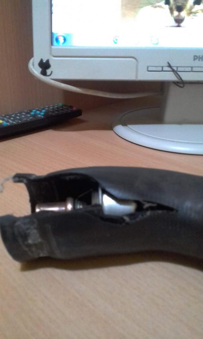

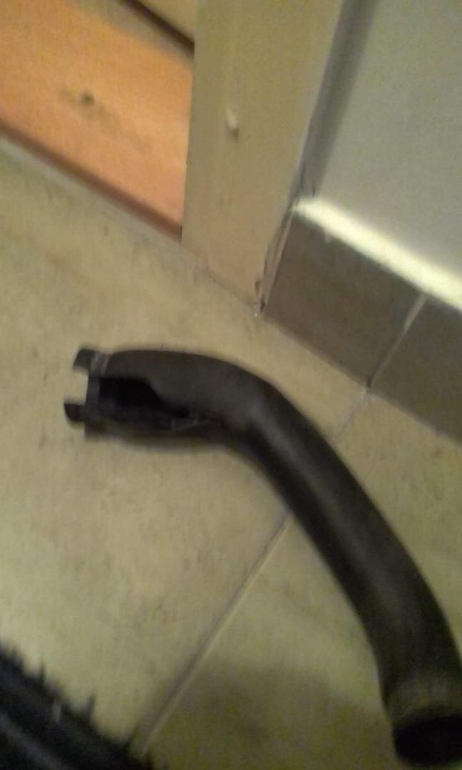

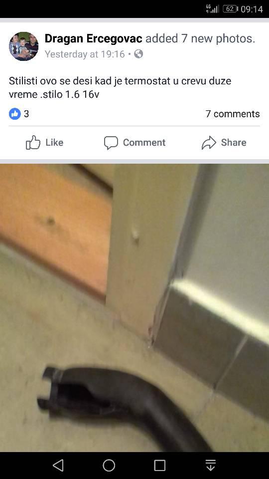

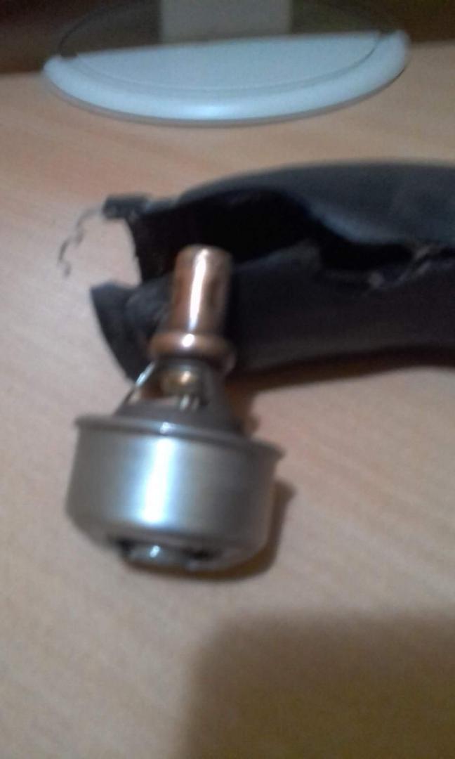

djomla 8486 Posted February 11, 2018 Slike su sa FB-a Stilo 1.6 budzenje. Quote Share this post Link to post Share on other sites
vicent 1295 Posted February 11, 2018 Rizik uvek postoji. Nznm kakvo je crevo na benzincu, na slici deluje da je uže, mnogo je šireno. Moja iskustva su pozitivna. Za sada. Osim toga, za benzinca je više nego upola jeftiniji termostat a i zamena je lakša, tako daaaa. 1 cuore_sportivo reacted to this Quote Share this post Link to post Share on other sites
MS PK 8682 Posted February 11, 2018 Jasno se vidi da "ta popka nije za tu nogu " Quote Share this post Link to post Share on other sites
vladag 19 Posted February 11, 2018 Moja iskustva su takođe samo pozitivna. I nisam znao da su i na benzincima to radili. Crevo mi deluje dosta uže i dosta neverovatno da se ovako rascepi do kraja i šelne na samom originalnom termostatu. Quote Share this post Link to post Share on other sites
