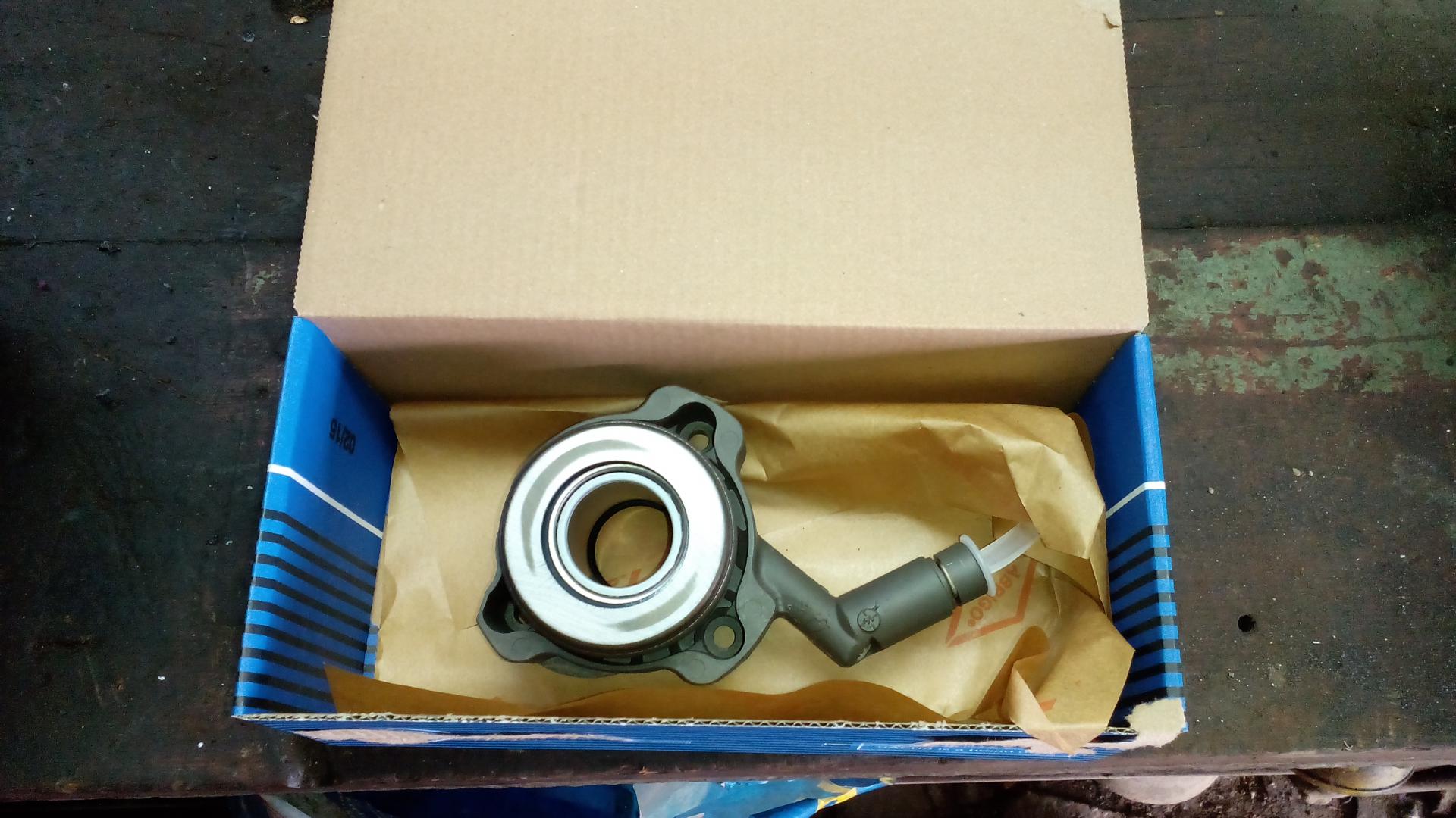

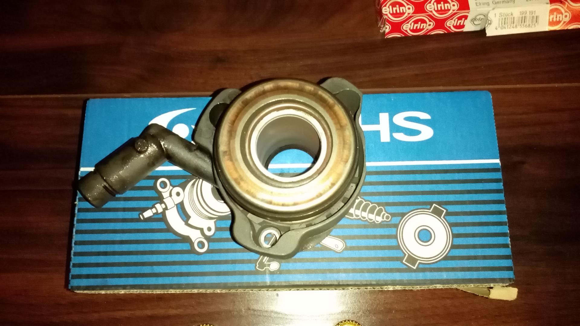

Inače sam ja menjao samo druk (skidao sam menjač da zamenim semering radilice) jer mi se jedbostavno nije svideo kako izgleda.
IMG_20150702_212631.thumb.jpg.a84416211853f4cf38a18346ad54714e.jpgIMG_20150630_143353.thumb.jpg.2c29e8d3df6f78017d152554675808d8.jpg
Stari i novi.
Mislim da je oko 8k koštao pre par godina.
Nikakvih problema nisam imao sa njim i nakon što sam ga oprao i podmazao bio je kao nov. Jbg, skoro sam ga bacio u otpad da mi ne stoji po garaži a nikada ga više neću iskoristiti. Da je tu dao bih ti ga....

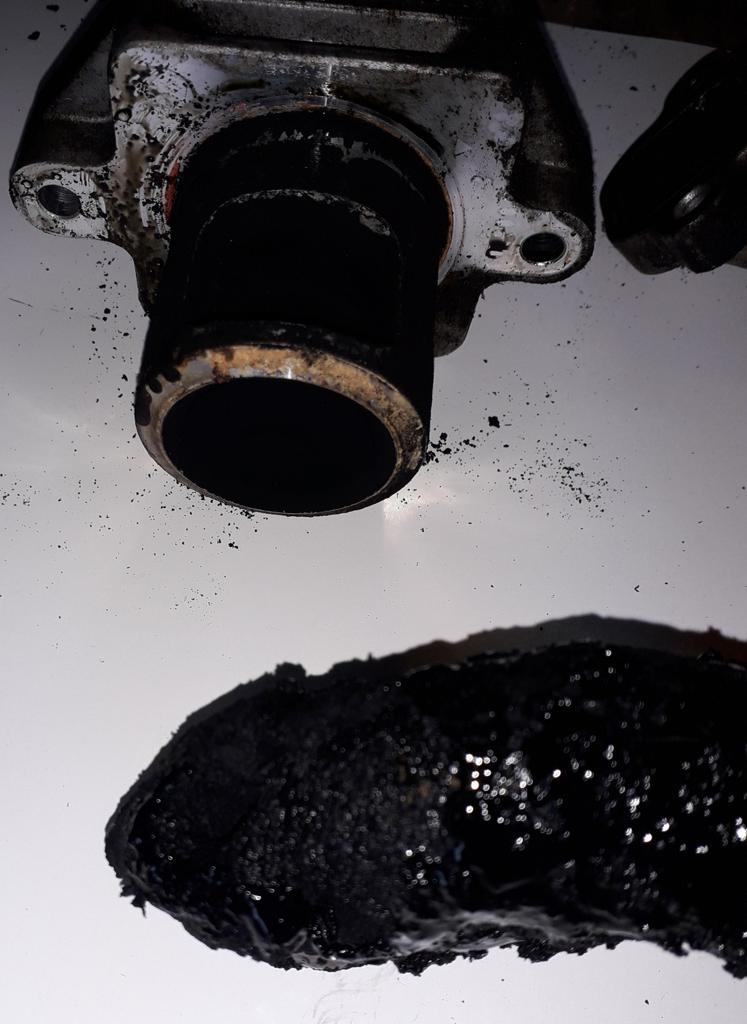

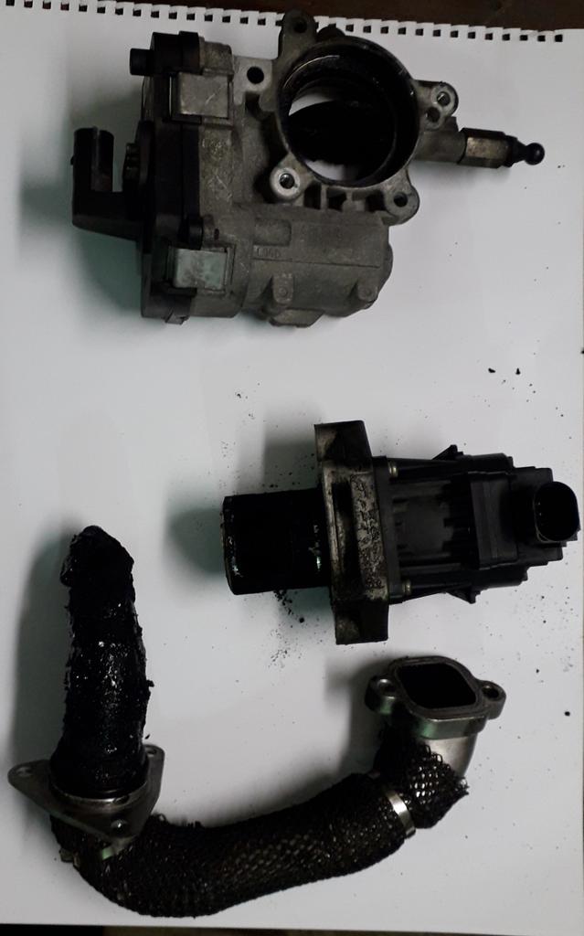

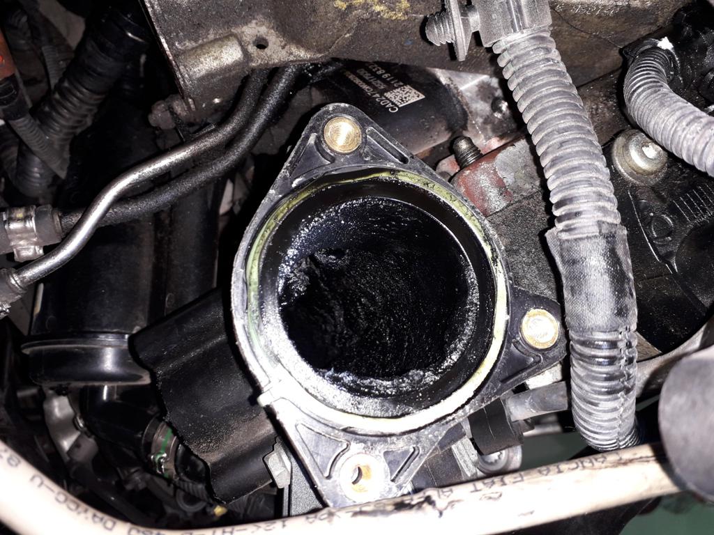

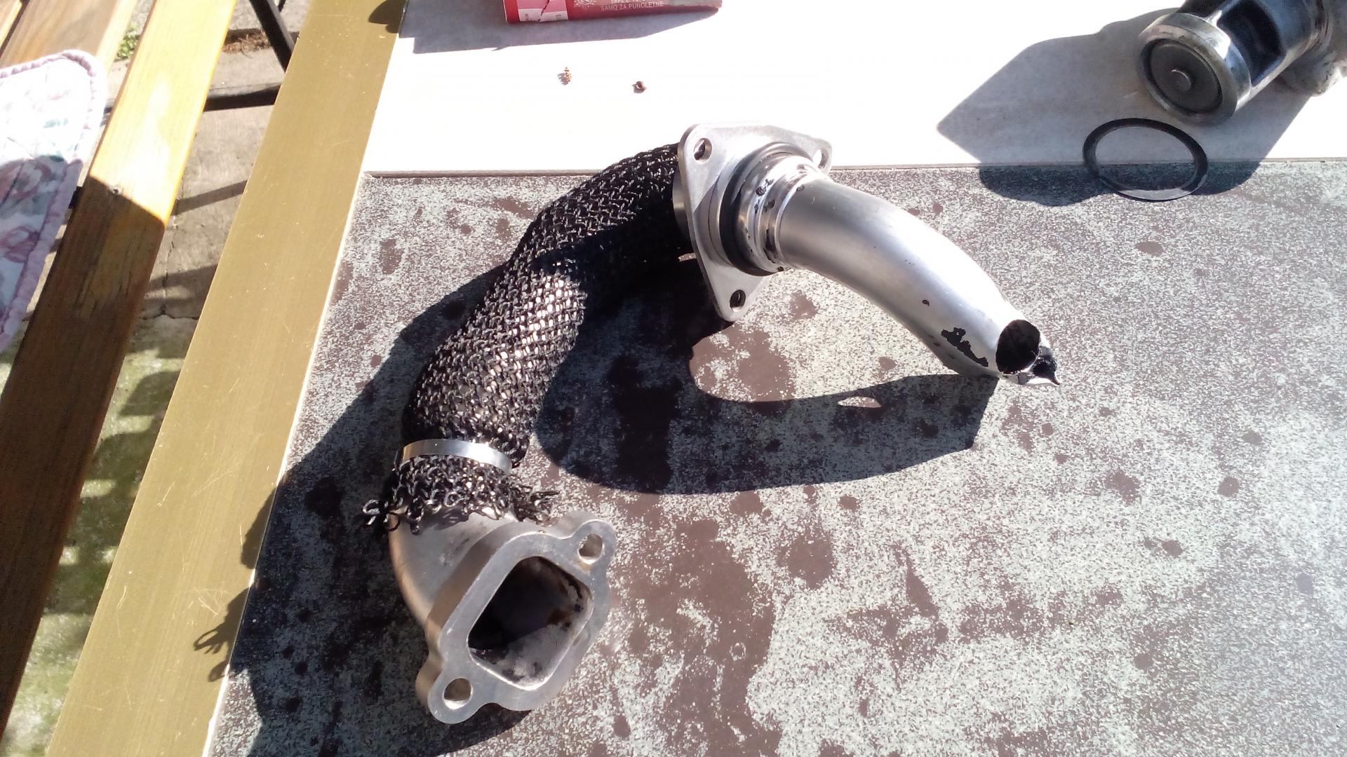

Prvo skineš ta tri šrafa gore na usisnoj grani, pa zatim dva dole na drugom kraju te cevi koji naleže na telo pored samog EGR ventil. Zatim izvlačiš cev napolje iz usisne zakretanjem u jednu stranu (mislim da zakrećeš ka desno i na gore gledajući od napred). Ovako ti izgleda cev prljava i nakon pranja:D
IMG_20150416_161405.thumb.jpg.a2d9ada73bde2b55c42ac21447d8f025.jpgIMG_20150416_161956.thumb.jpg.aa4e84c750c9b859bfbdb2d60334d601.jpgIMG_20150416_162759.thumb.jpg.c5e1fb03e6fb1c3effe4c3c548c5b3bd.jpg

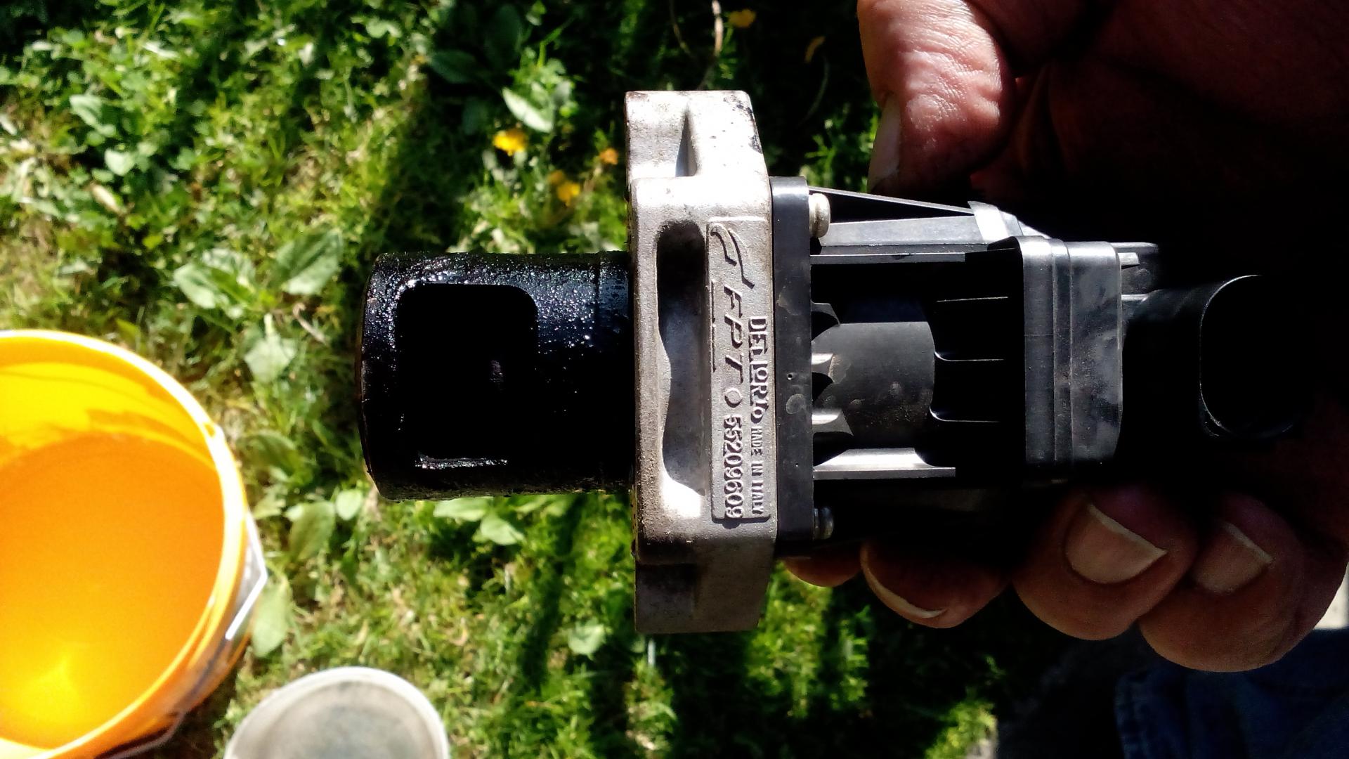

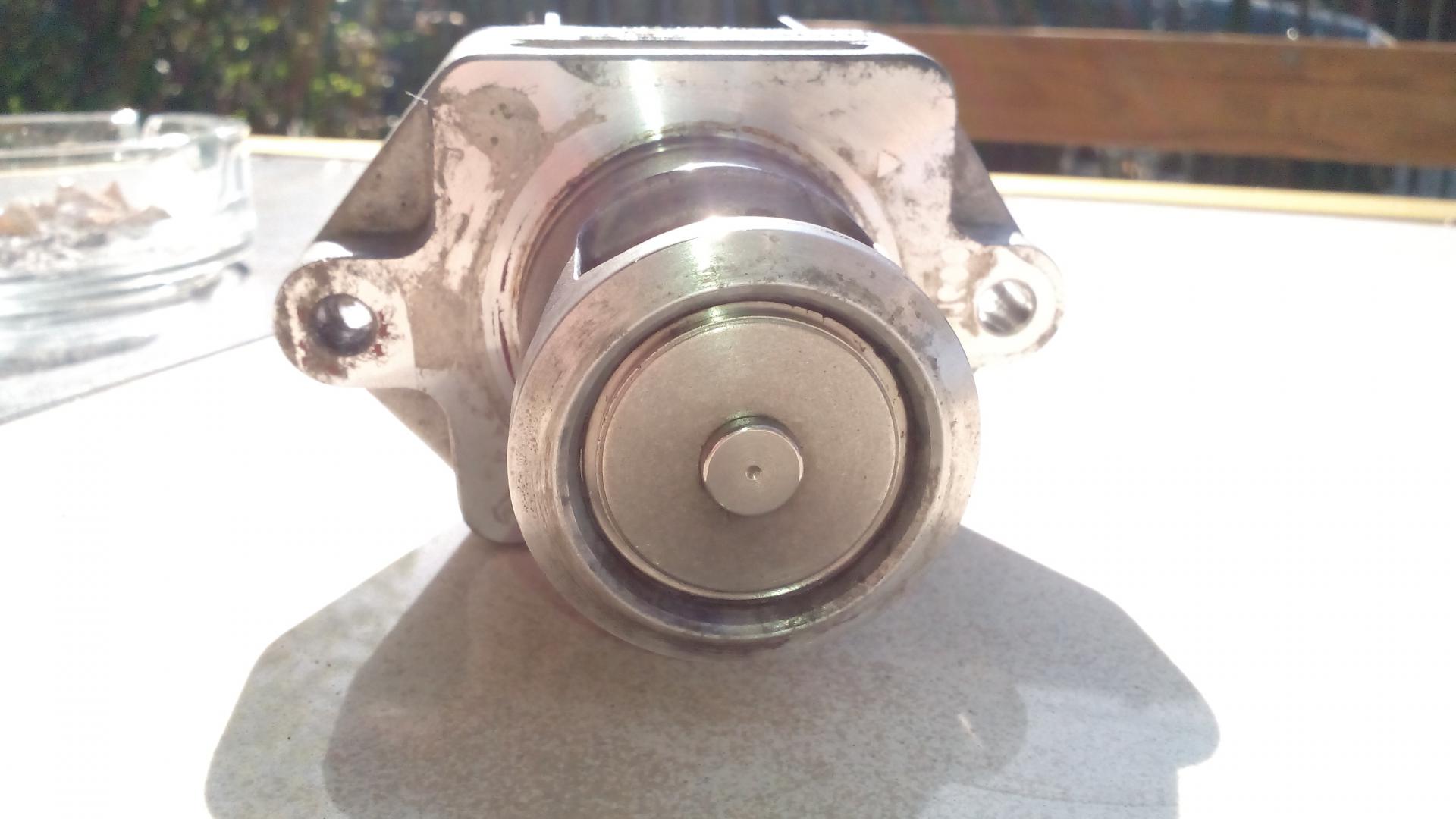

Zatim na samom EGR-u imaš dva šrafa ako se dobro sećam (jedan gore i jedan sa donje strane) koje kada odvrneš ventil izvlačiš ka požarnom zidu.
Njega dobro očisti nekim odmaščivačem i ako možeš razradi ga rukom/šrafcigerom i tada podmaži osovinicu.

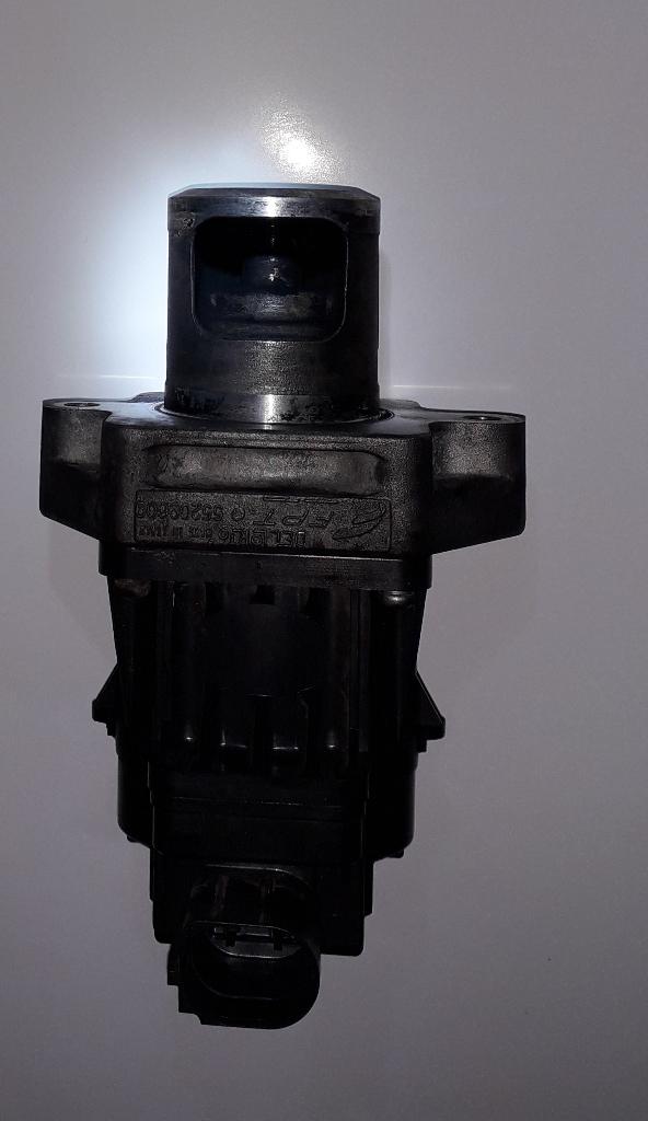

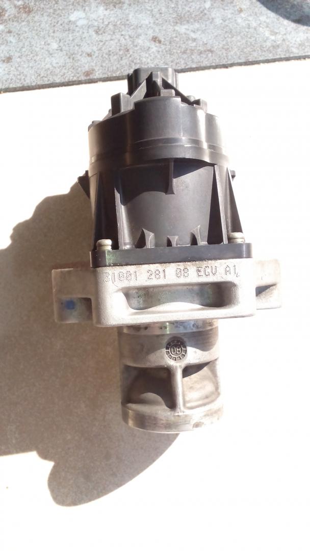

Evo kako izgleda sam ventil
IMG_20150416_154251.thumb.jpg.33cefdf74e3abaea3e21be051bd49819.jpgIMG_20150416_155731.thumb.jpg.f844f4719212414aac97ae249f6f7753.jpgIMG_20150416_155747.thumb.jpg.af48c610f34c97052235c9ba4107a027.jpg

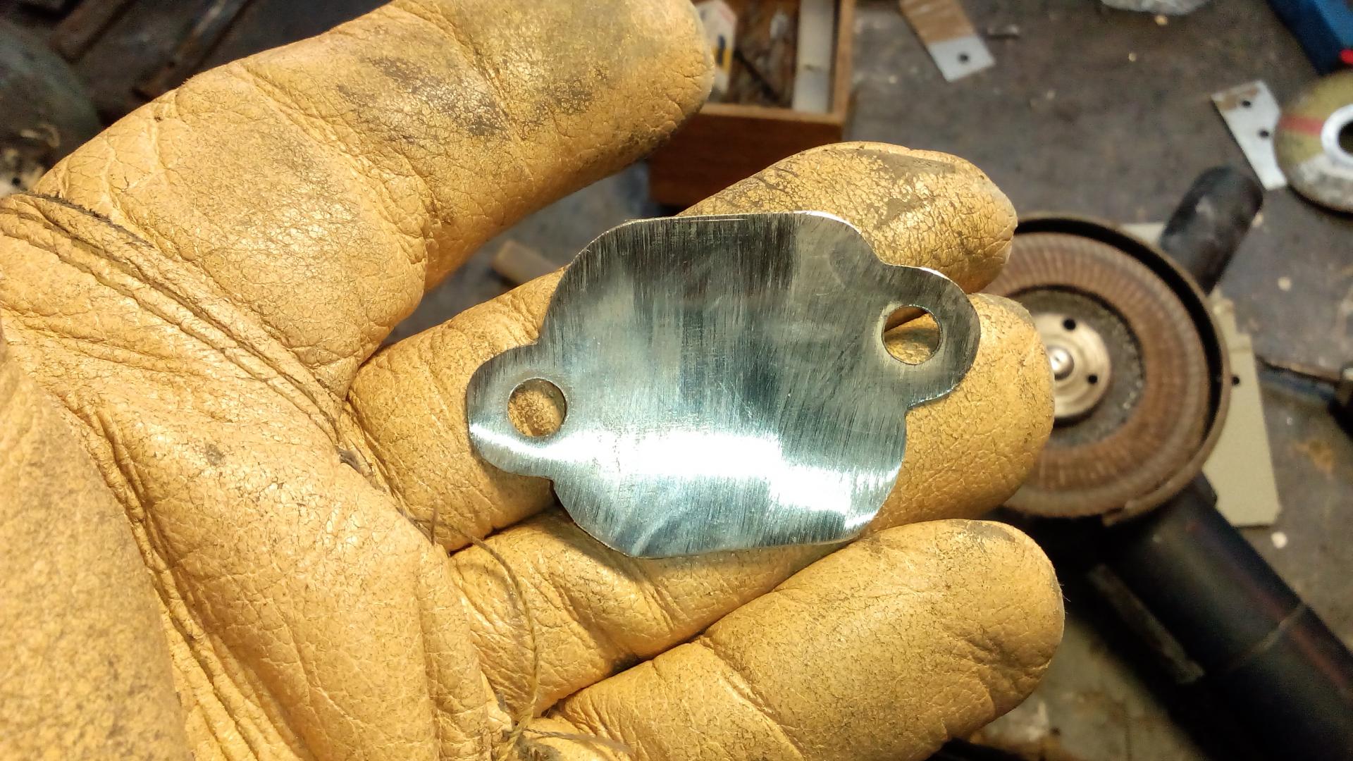

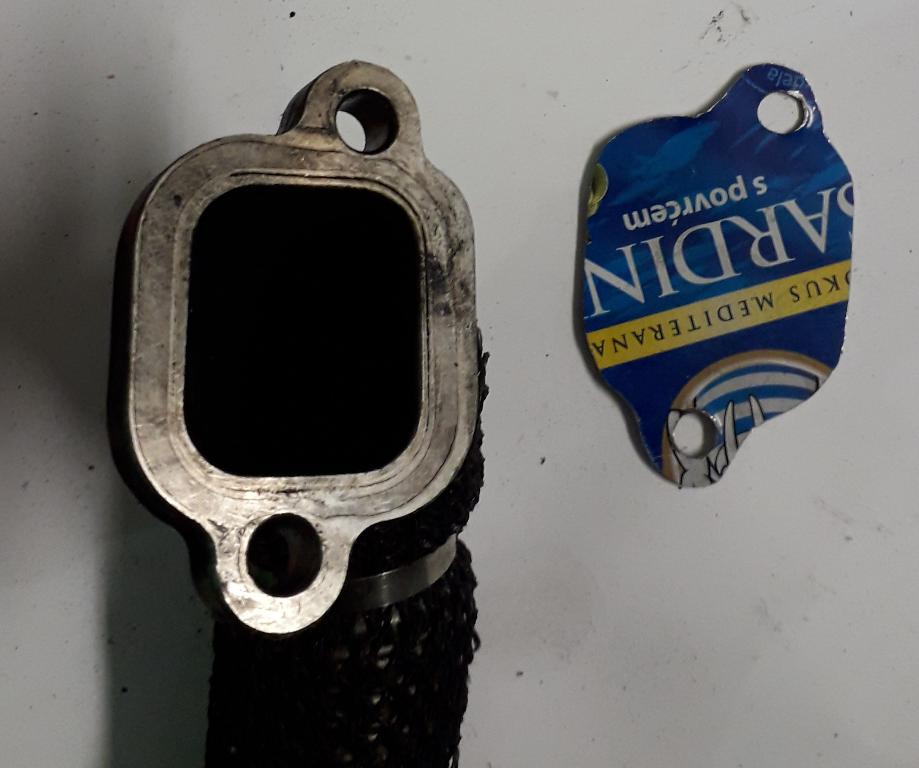

Pre vraćanja iskroj pločicu prema obliku tela cevi koja naleže na kućište ventila ili prema dihtungu koji se nalazi na njoj.
Evo i tog detalja...

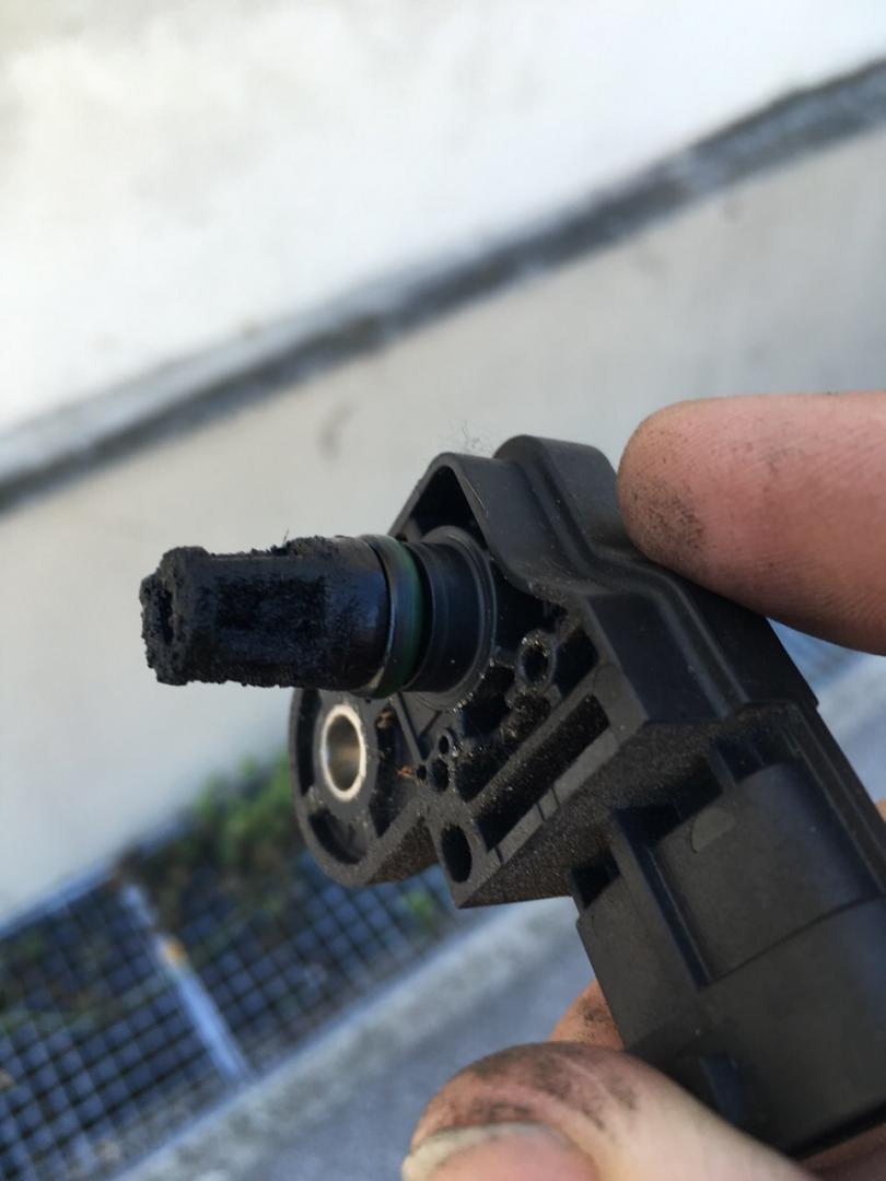

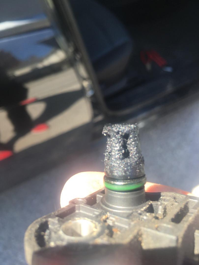

Evo i kolega @zalik dade još jedan hint a to je da skineš MAP senzor koji ti se nalazi na usisnoj grani do požarnog zida (drži ga jedan torx šraf) i da isti očistiš recimo brake cleaner-om. Nikako čačkanje štapićima ili nečim sličnim. Samo mlaz spreja iz xy puta i biće kao nov.
Edited by Markobgd
ja sam uspio jedan da zeznem cackao ga i duvao kompresorom,ni slucajno duvati,mozes ga prati i onim za odmascivanje rerni,kakve su ti dizne?maf,?parametri,Dpf ubijen

Što se tiče limića za blindiranje, neka priča je postojala da ako se izbuši rupa na njemu od par mm da onda kao elektronika ne javlja grešku? Sumnjam u to ali ipak da pitam ;)
Tačno si čuo i takva pločica je trenutno na mom autu.
Ali zbog otklanjanja sumnje ili potvrde iste u vezi EGR-a stavi zatvorenu za probu pa onda kasnije izbuši dve rupe od 8-9mm na njoj i neće biti greške.

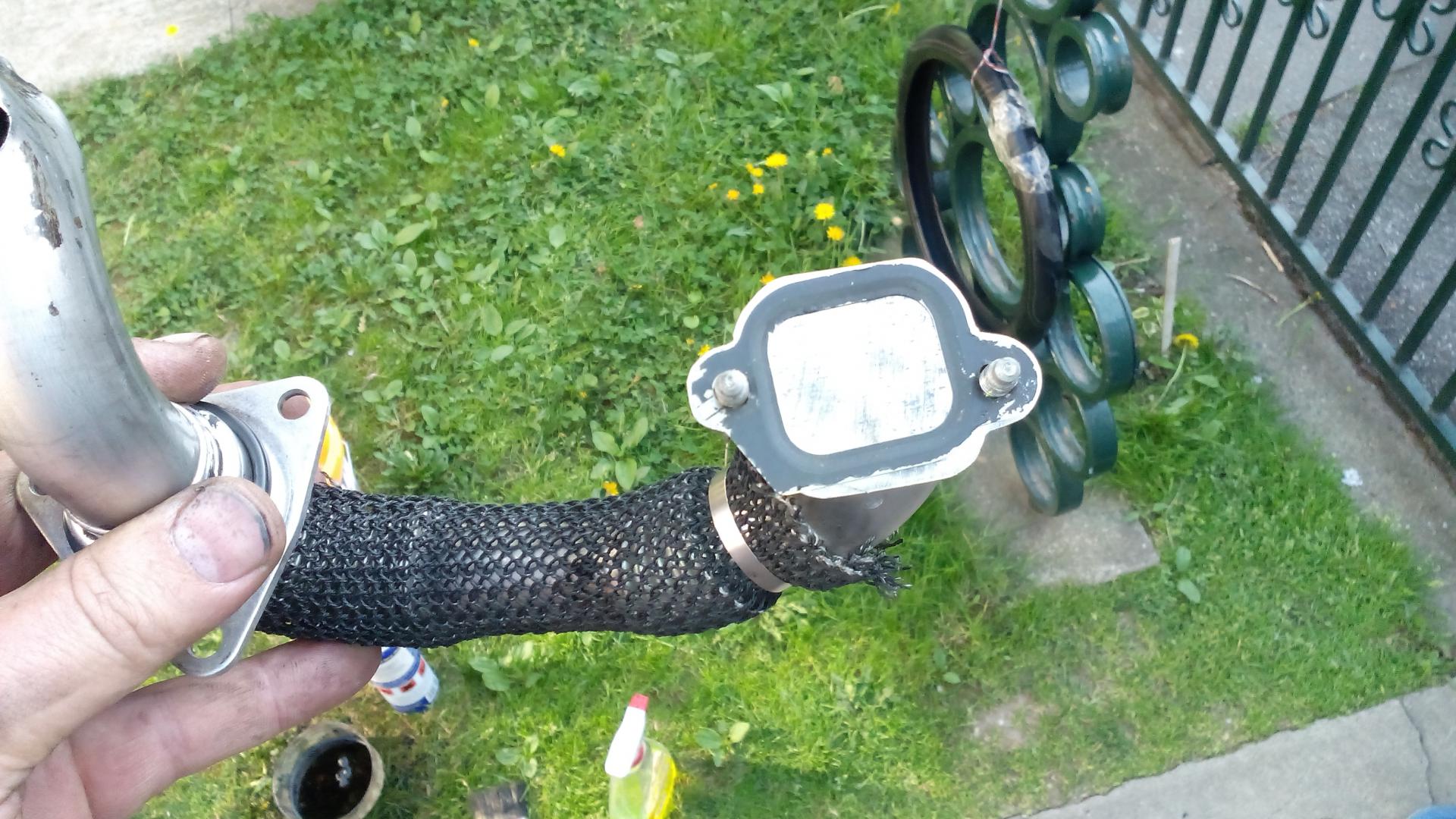

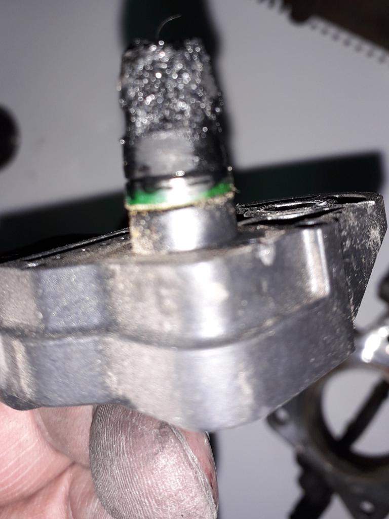

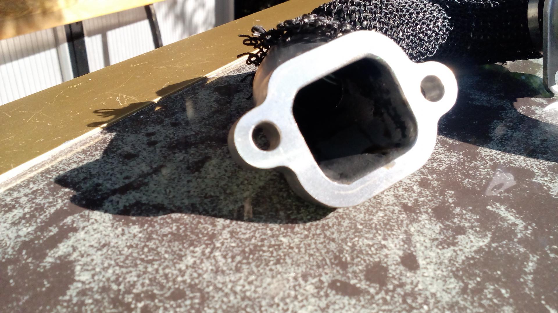

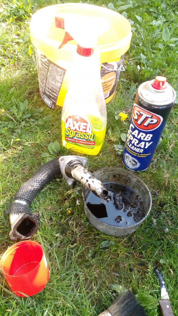

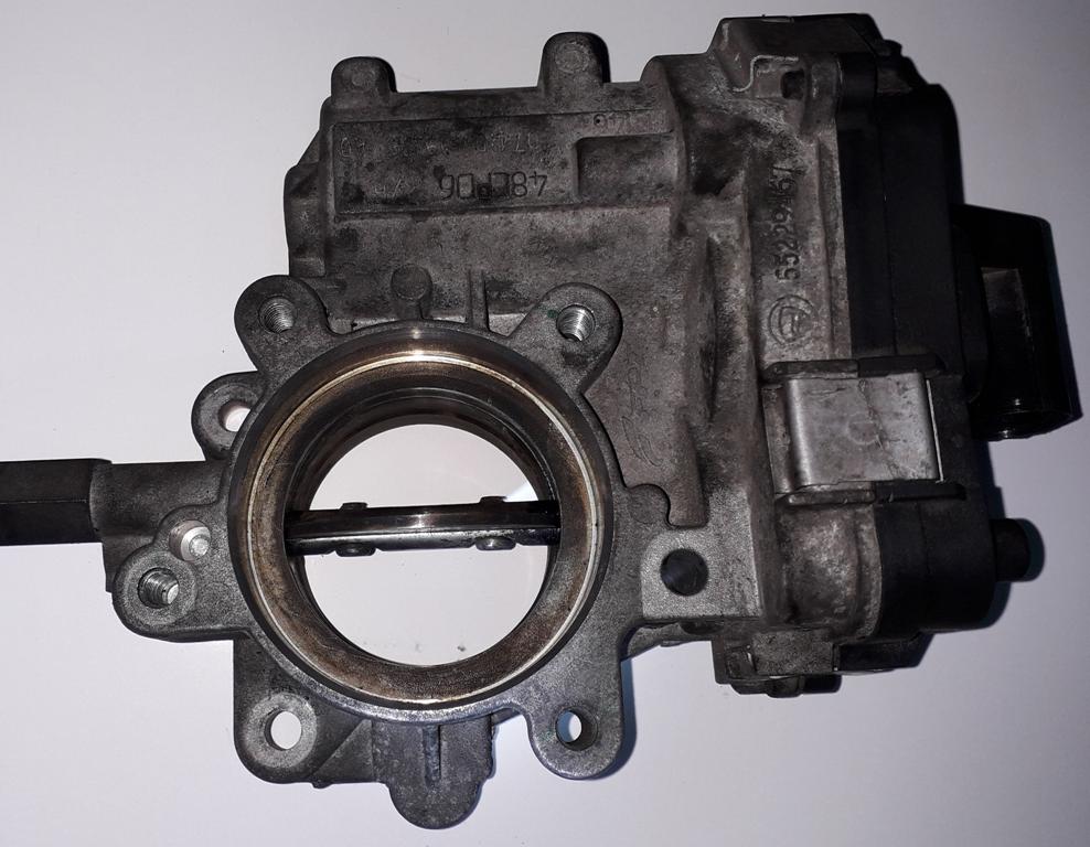

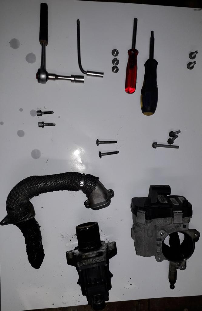

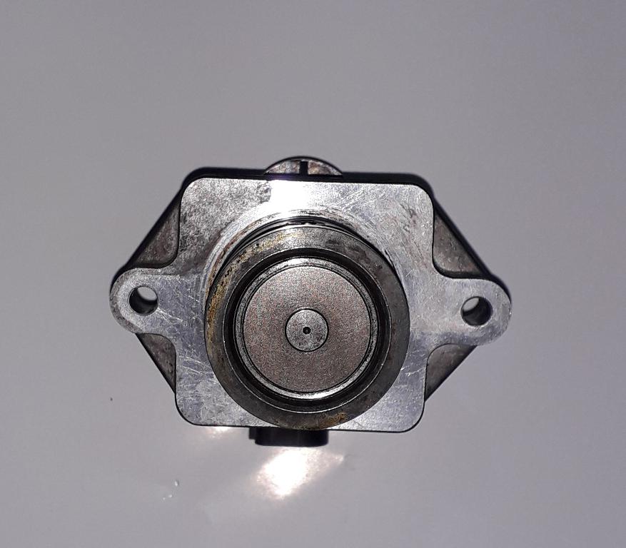

Eto napokon našao volje i vremena pa uz vašu pomoć i pomoć s youtube krenuo sa raskapanjem. Alata ne treba puno ali računalo dobro dođe. Jedino višak vremena i volje nisu na odmet

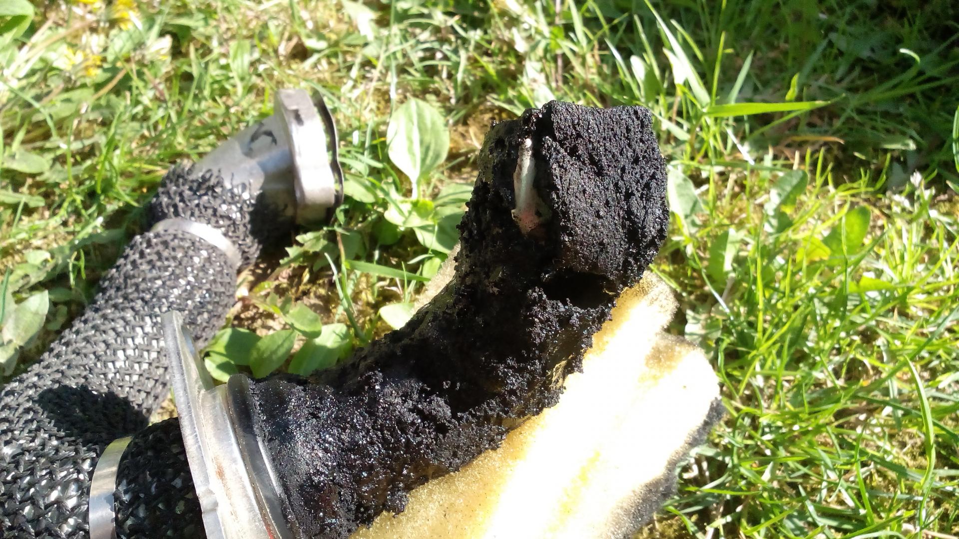

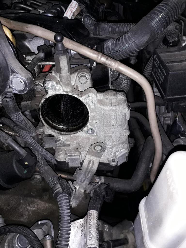

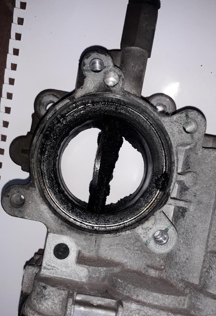

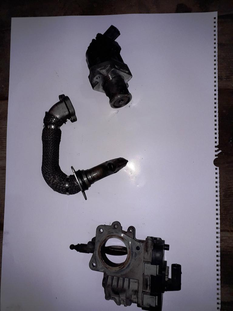

Iz slika u prilogu se vidi što sam sve našao i očistio te vratio uz blindiranje crijeva povrata u granu.
slike   (sprika što nisu po redu)
