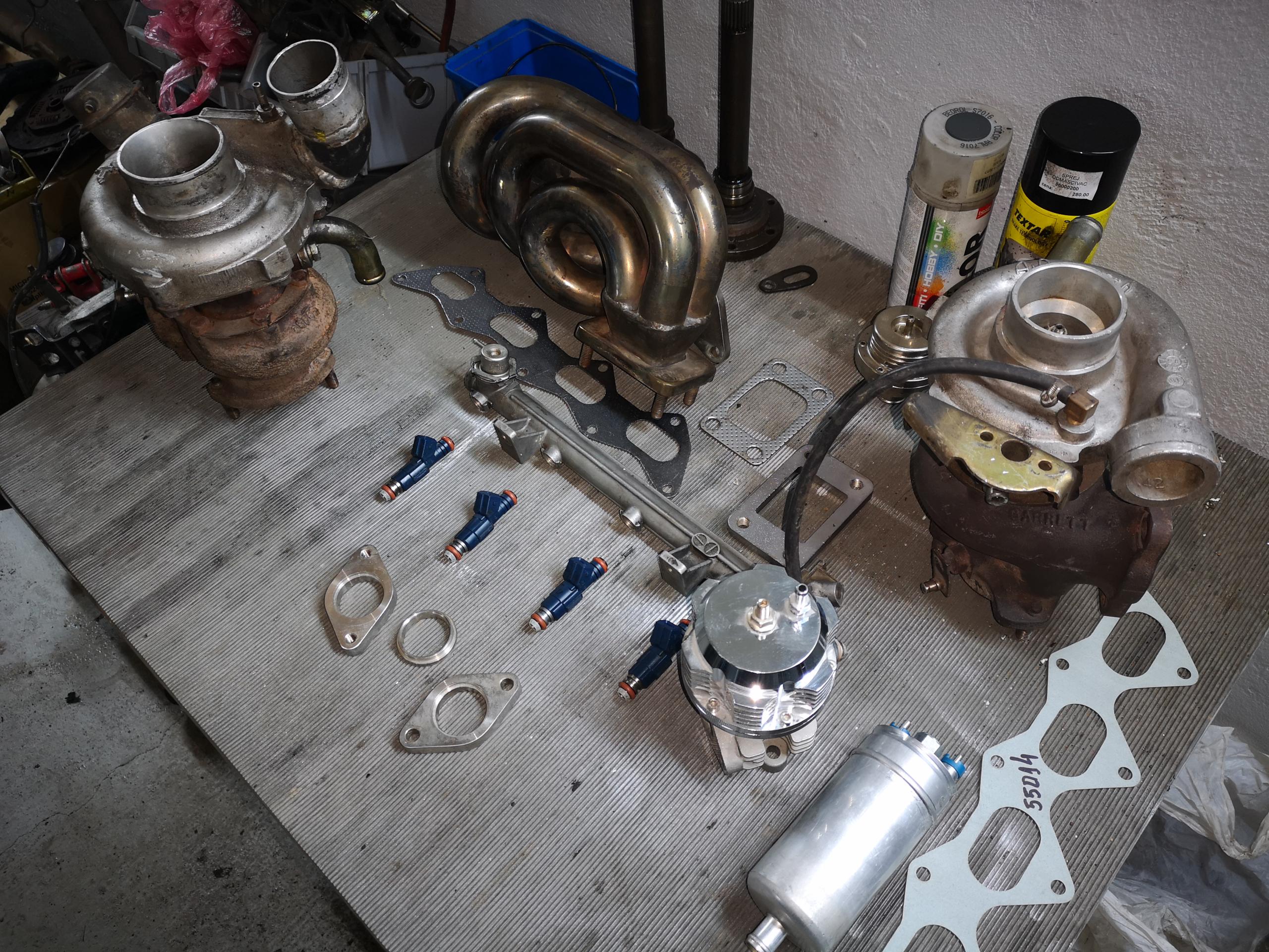

Pocinje polako skupljanje delova za sledecu godinu...

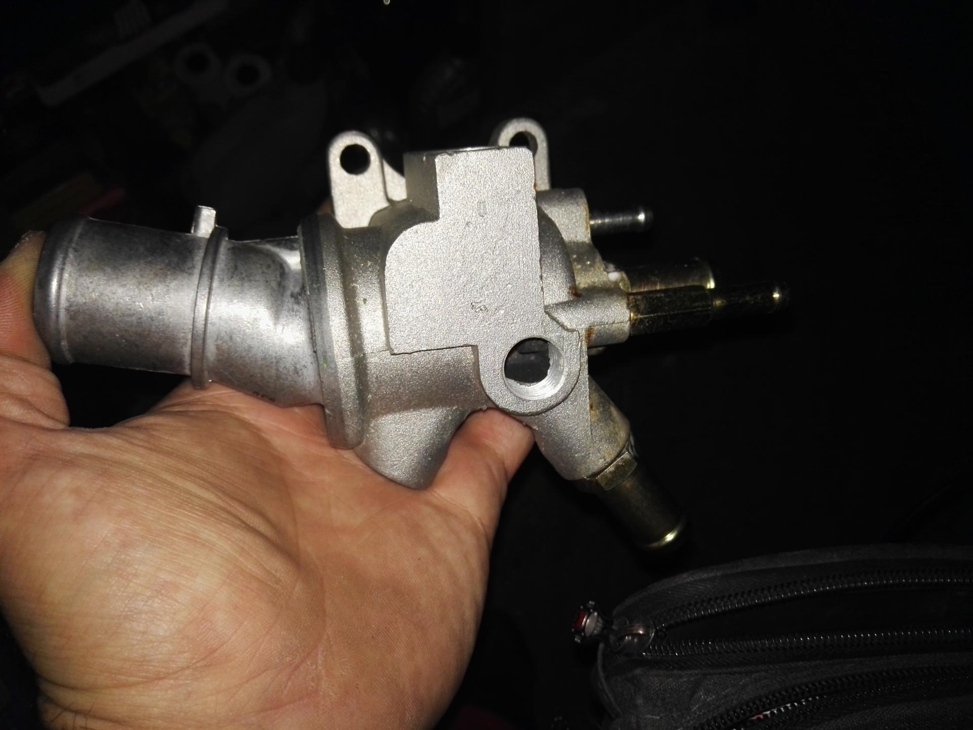

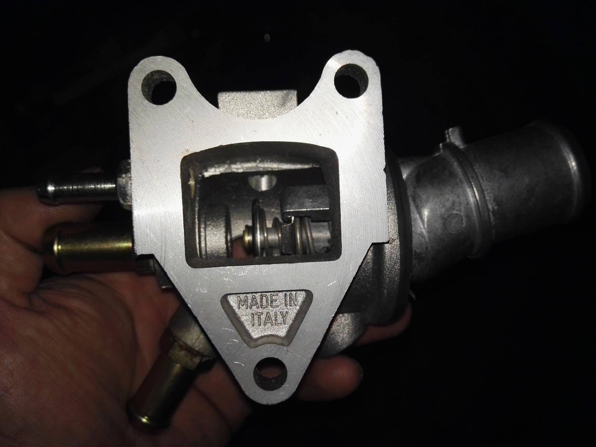

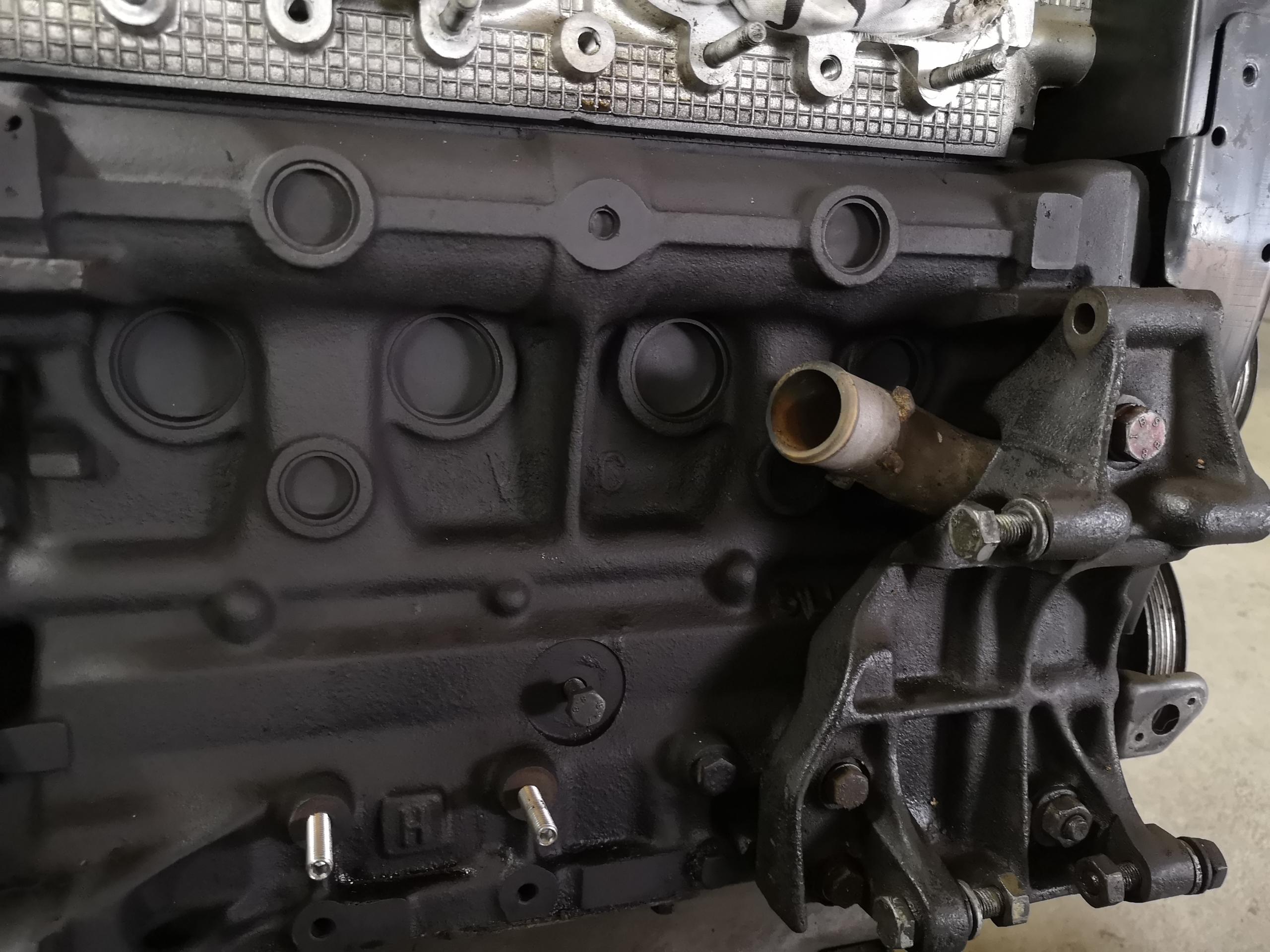

uzet novi termostat,ko je trazio zna koliko je tesko naci...
IMG_20180910_201727.thumb.jpg.3d67bb14c21b5a8dd9f708f5f53886b8.jpgIMG_20180910_201703.thumb.jpg.24caf73ebb0a08acdef7b88467aa0633.jpg

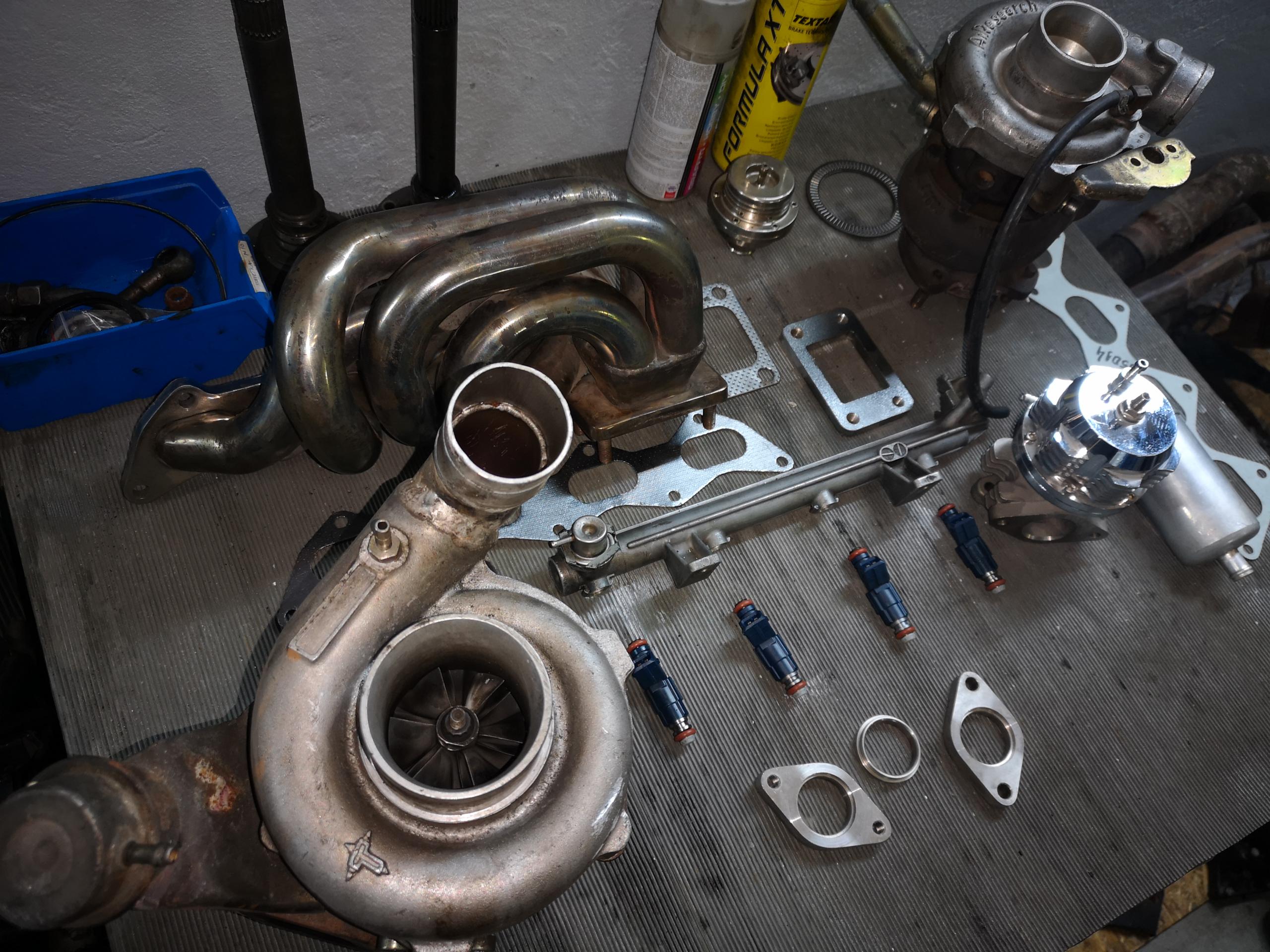

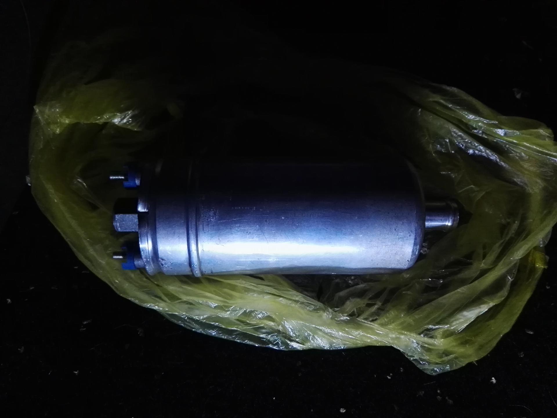

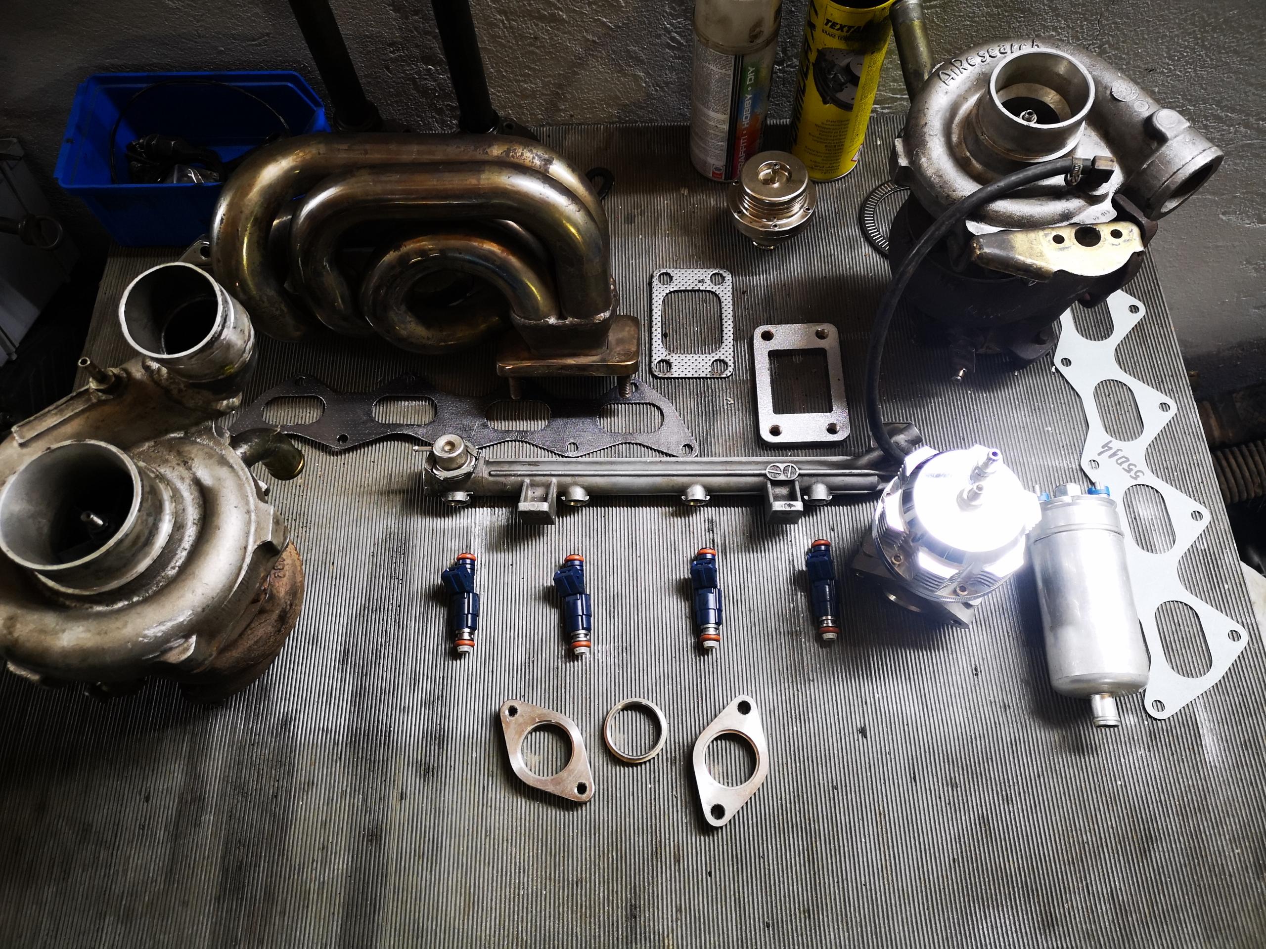

Uzeta je i benzinska pumpa BOSCH 044 externa...

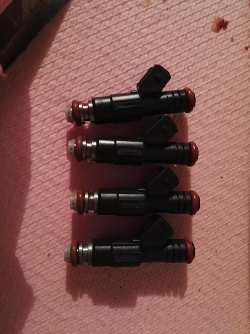

Uzete su i dizne 600ccm duplo jace od fabrickih...

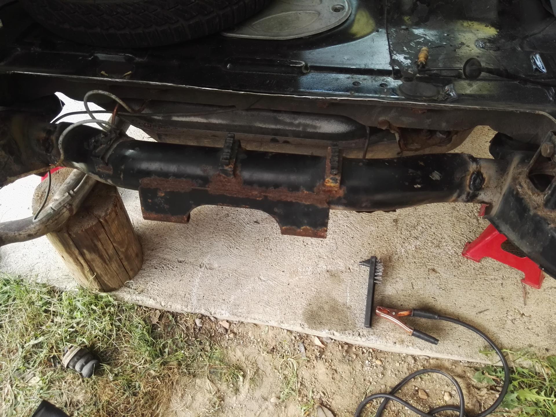

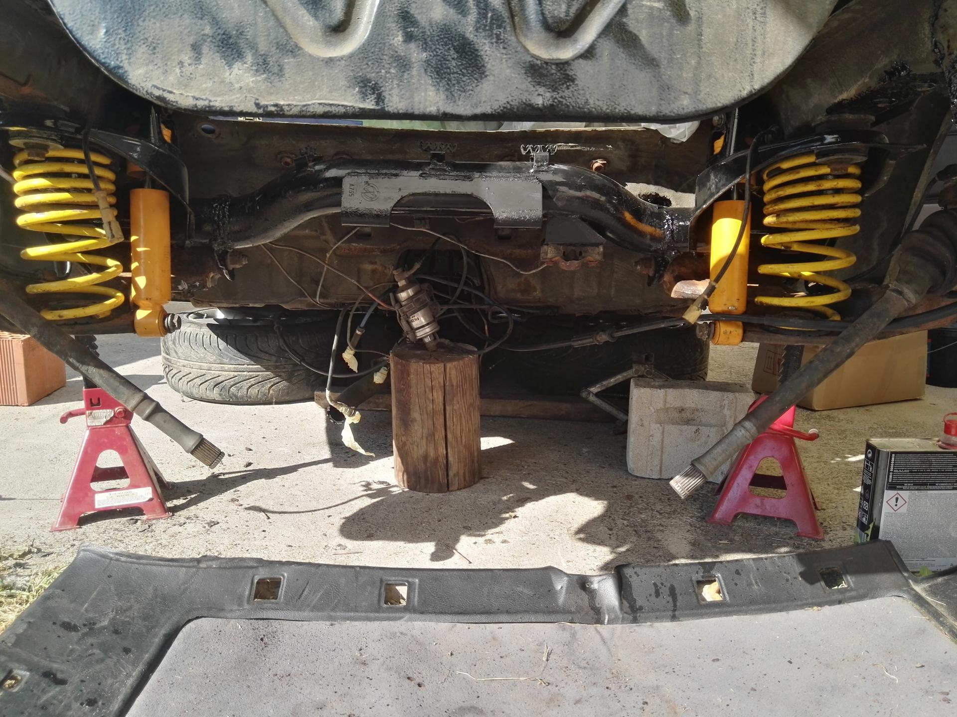

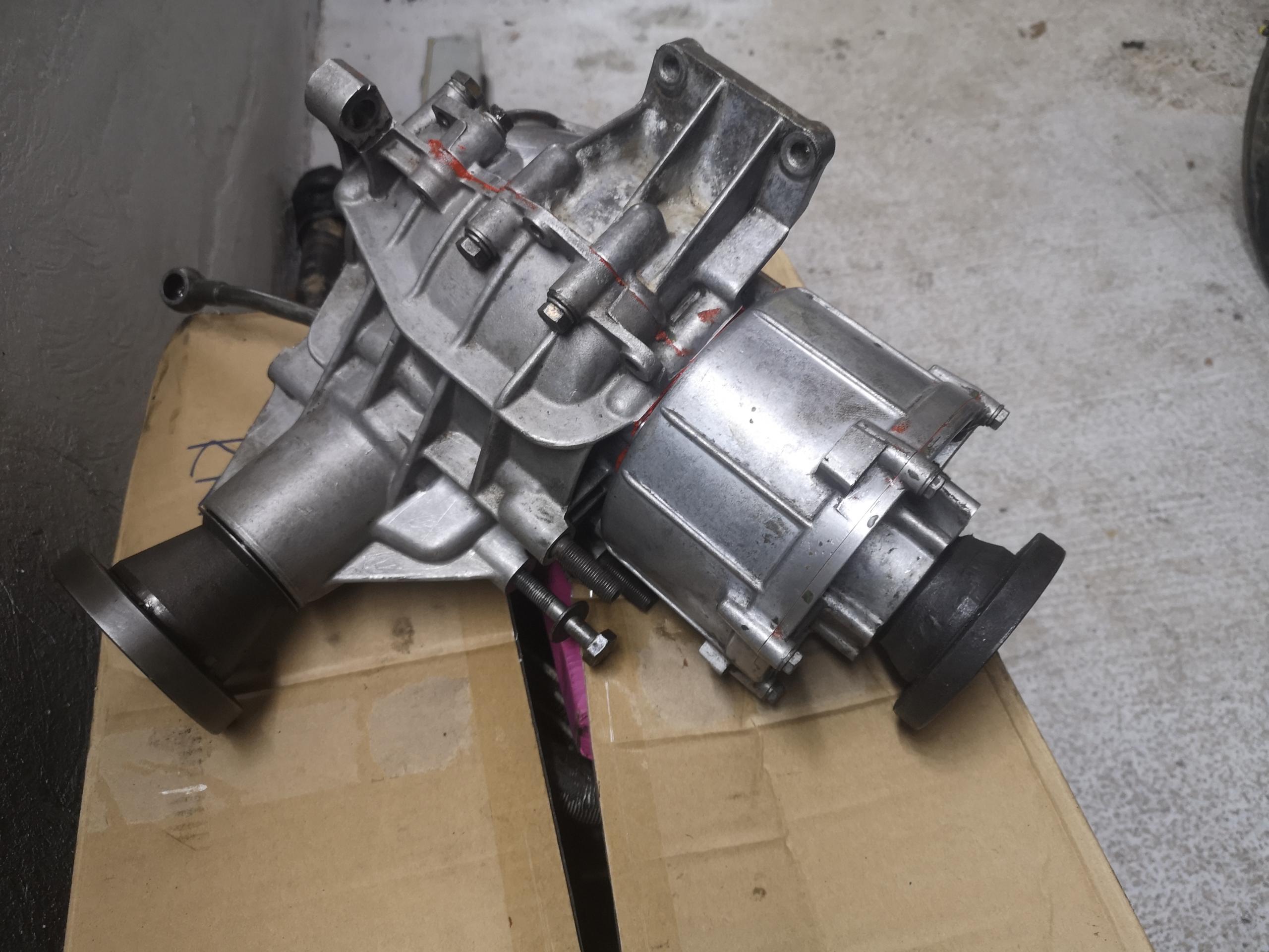

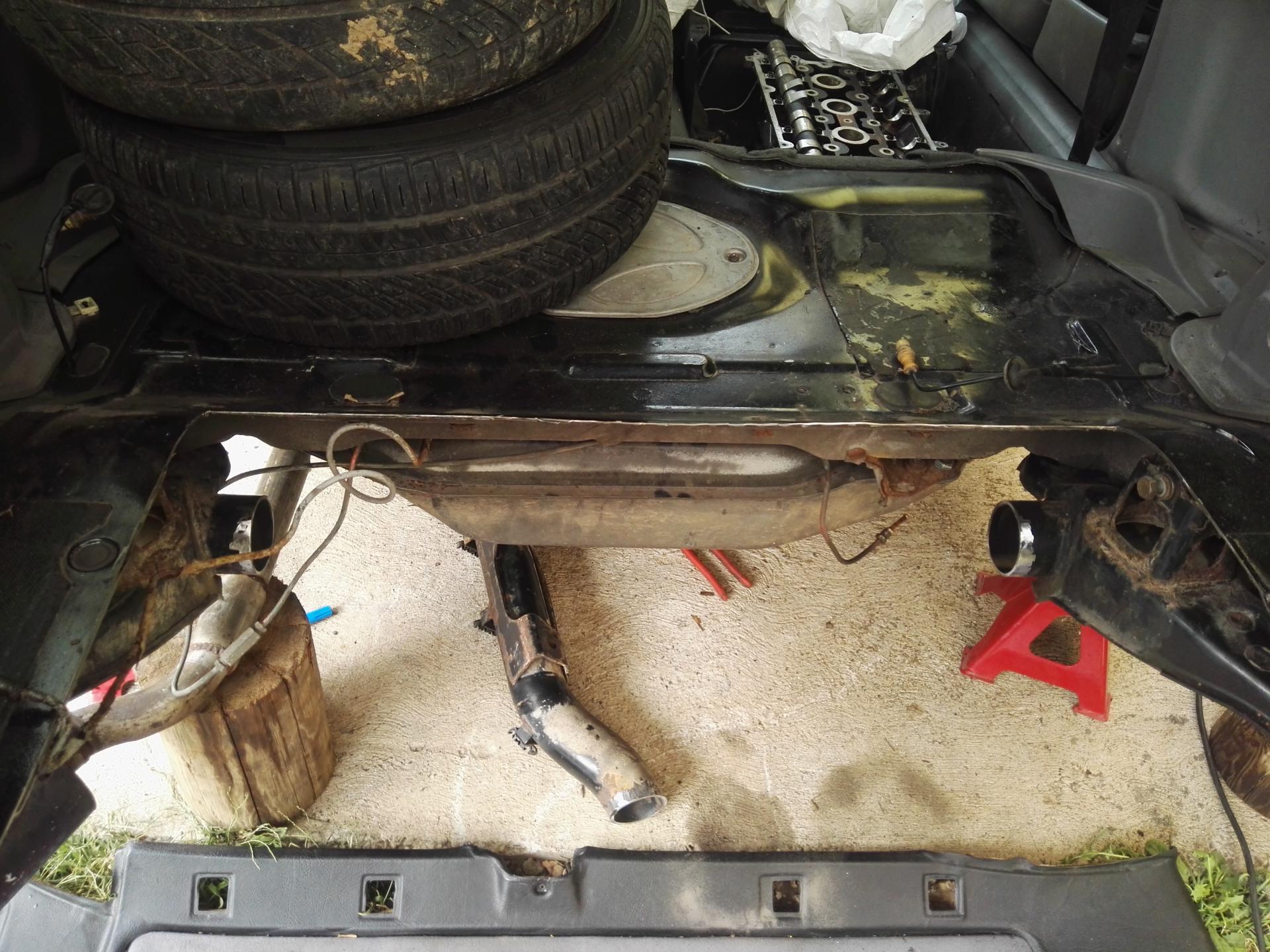

Polako sam poceo i da pakujem pogon,za pocetak zadnji most...

Jevto...............gde si nabavio termostat..pomagaj daj i za mene jedan;)javljaj adresu,prodavnicu..
Nema batice to nigde kod nas...doneseno je iz italije tako da jedino tamo ako imas nekoga...mada i tamo je to tesko naci a i cene su haos...

Zavrsen je zadnji most i spusten je auto na tockove,sad treba motor napolje i prednji most da se prepravi,i rezervoar da resim...ima posla a malo vremena...

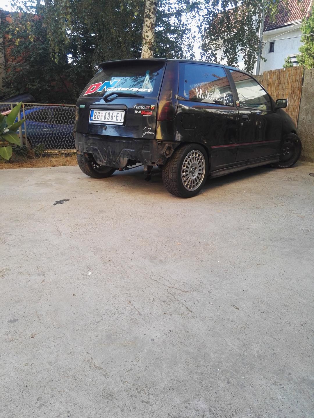

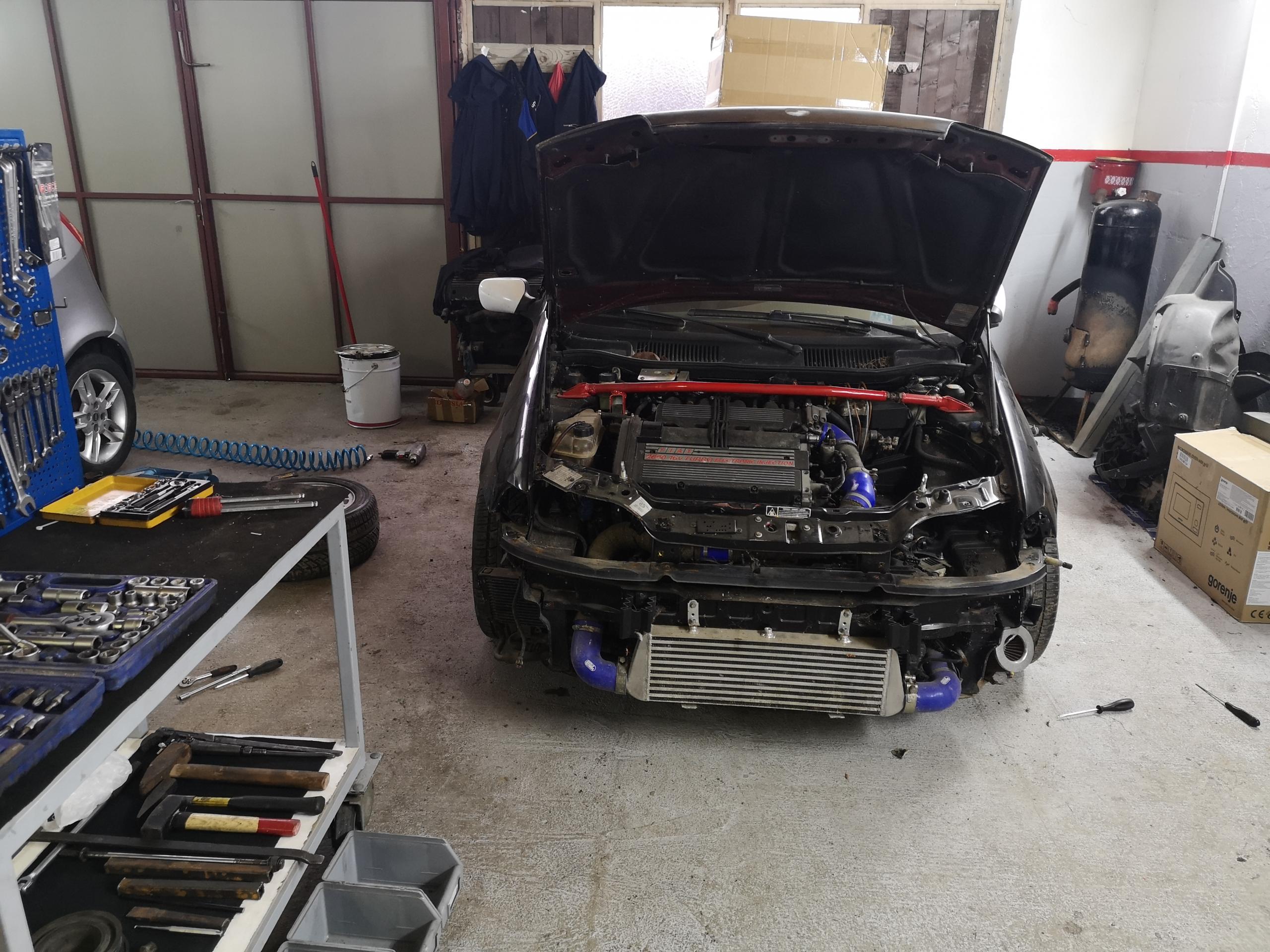

Aj malo da obnovimo temu uskoro ce puntara na test i sezona polako pocinje. Cilj je ove godine odvozati ono sto bude u Srbiji i bar jedan izlazak u osjek ili bosnu, videcemo.
Vreme ne znam koje jurim kao ni konjazu, uzeto je kamara kvalitetnih delova da trpe dobru konjazu ali treba sve to ukopiti.

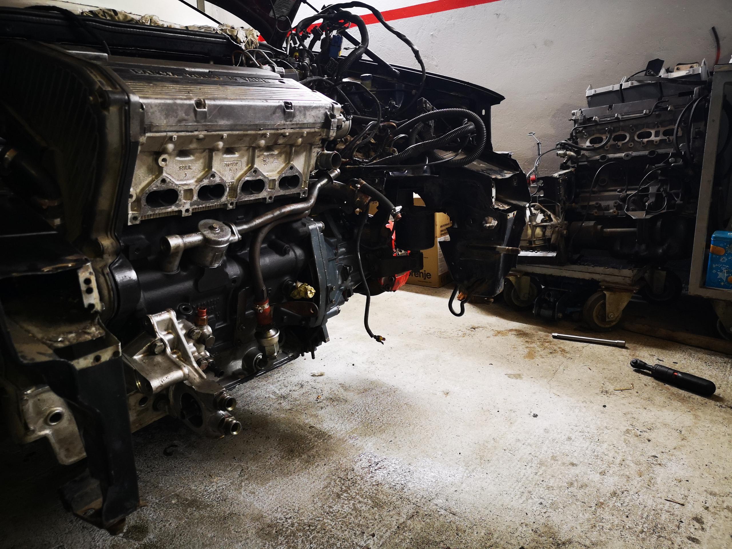

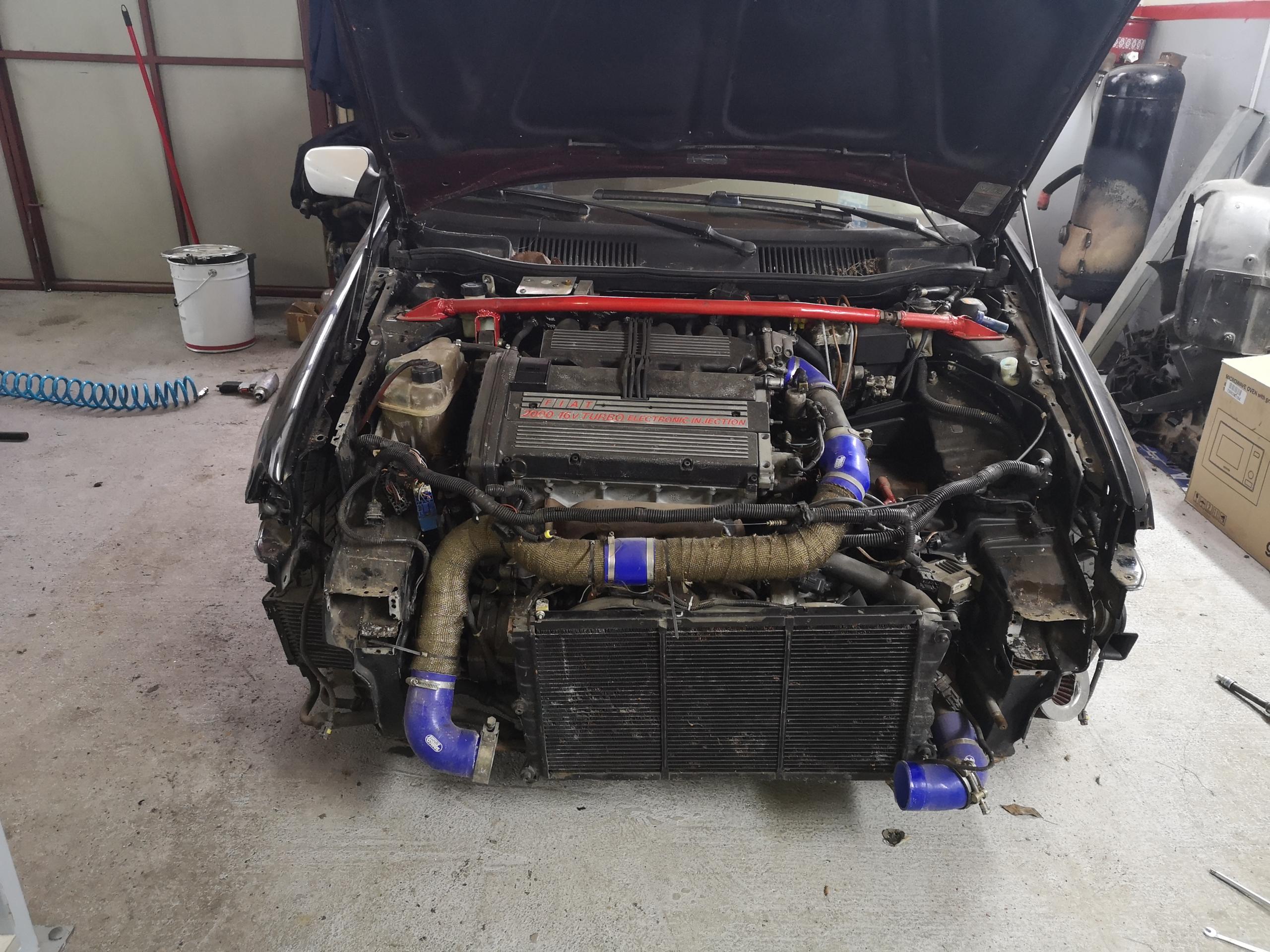

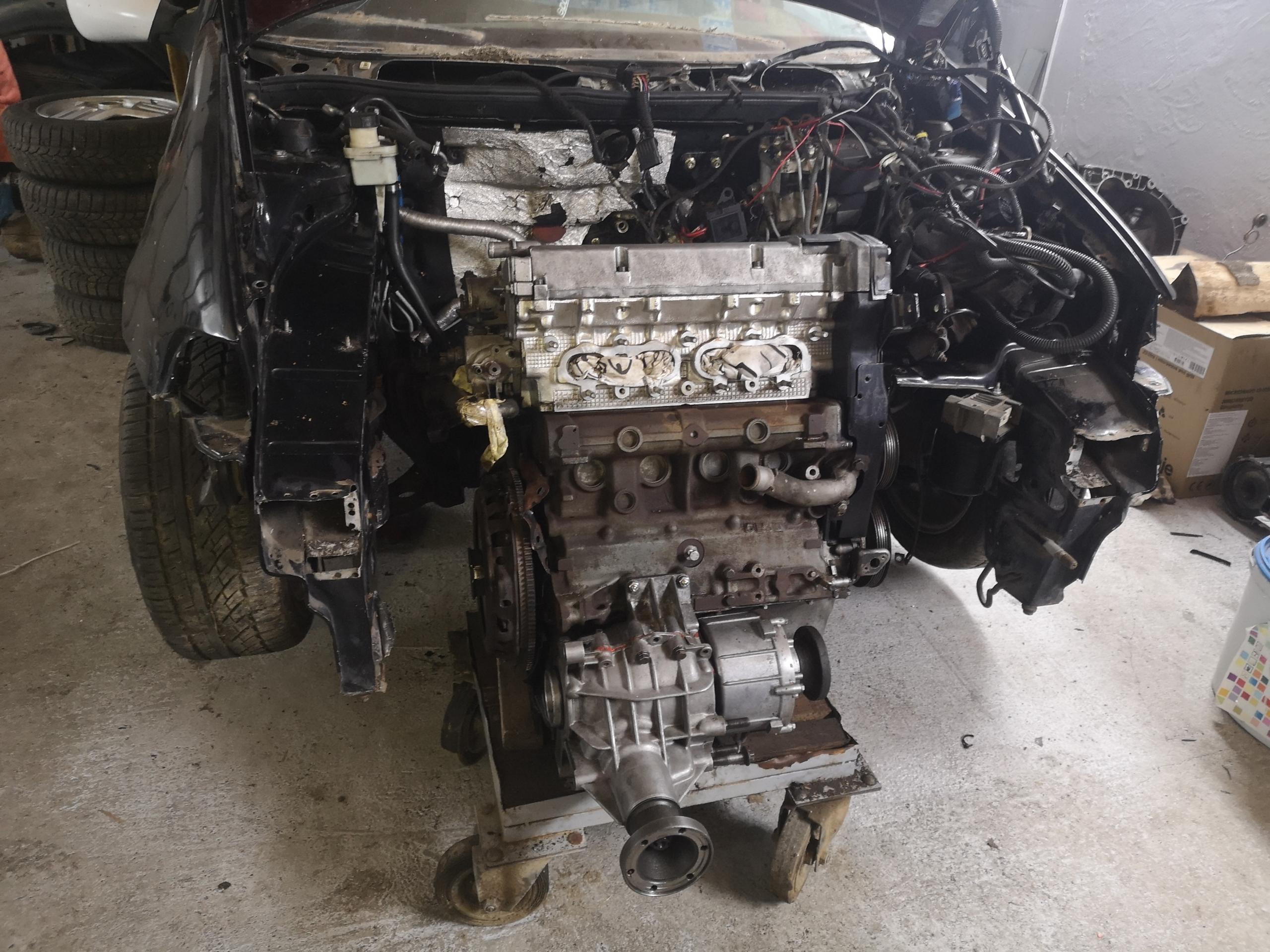

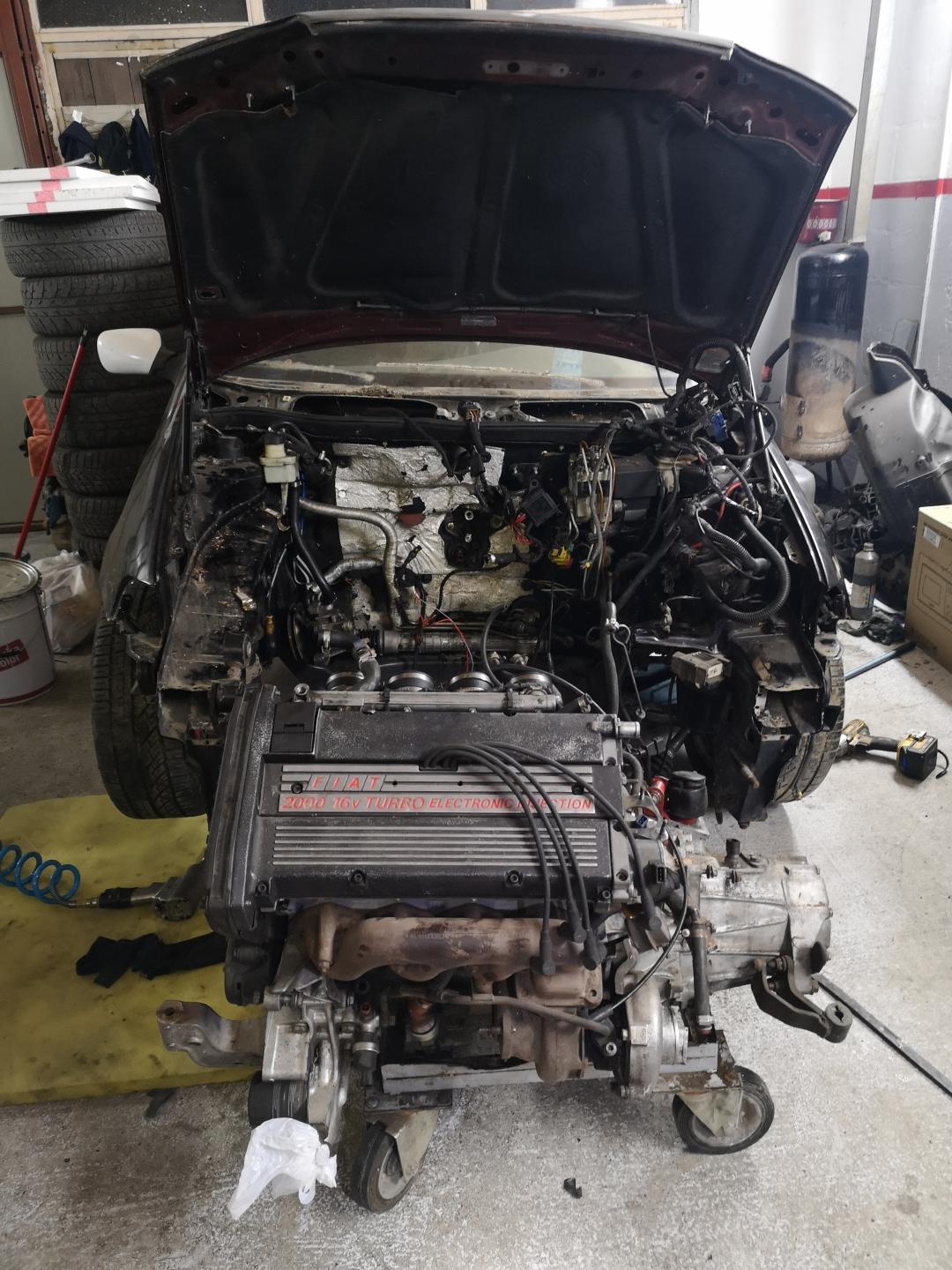

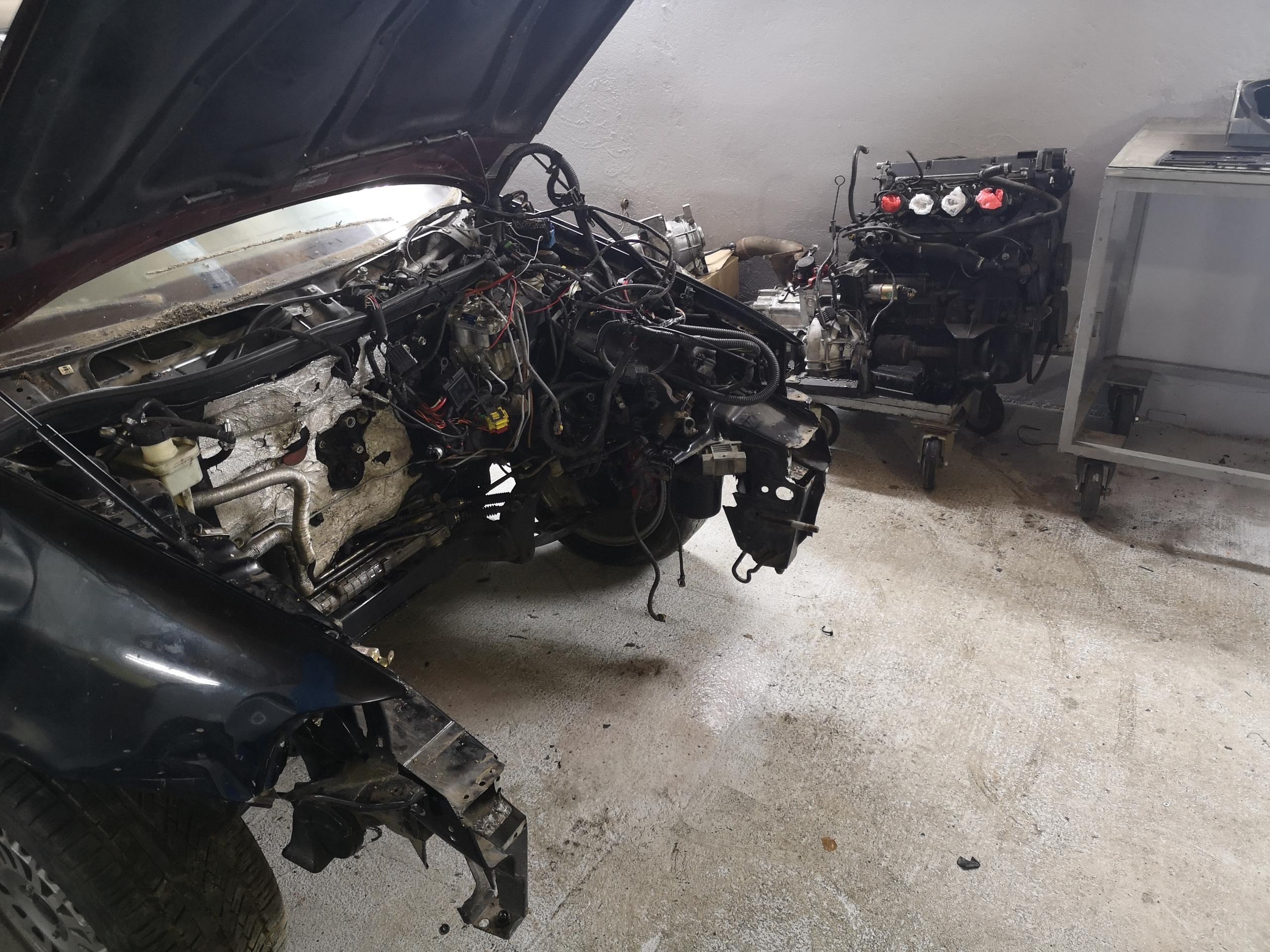

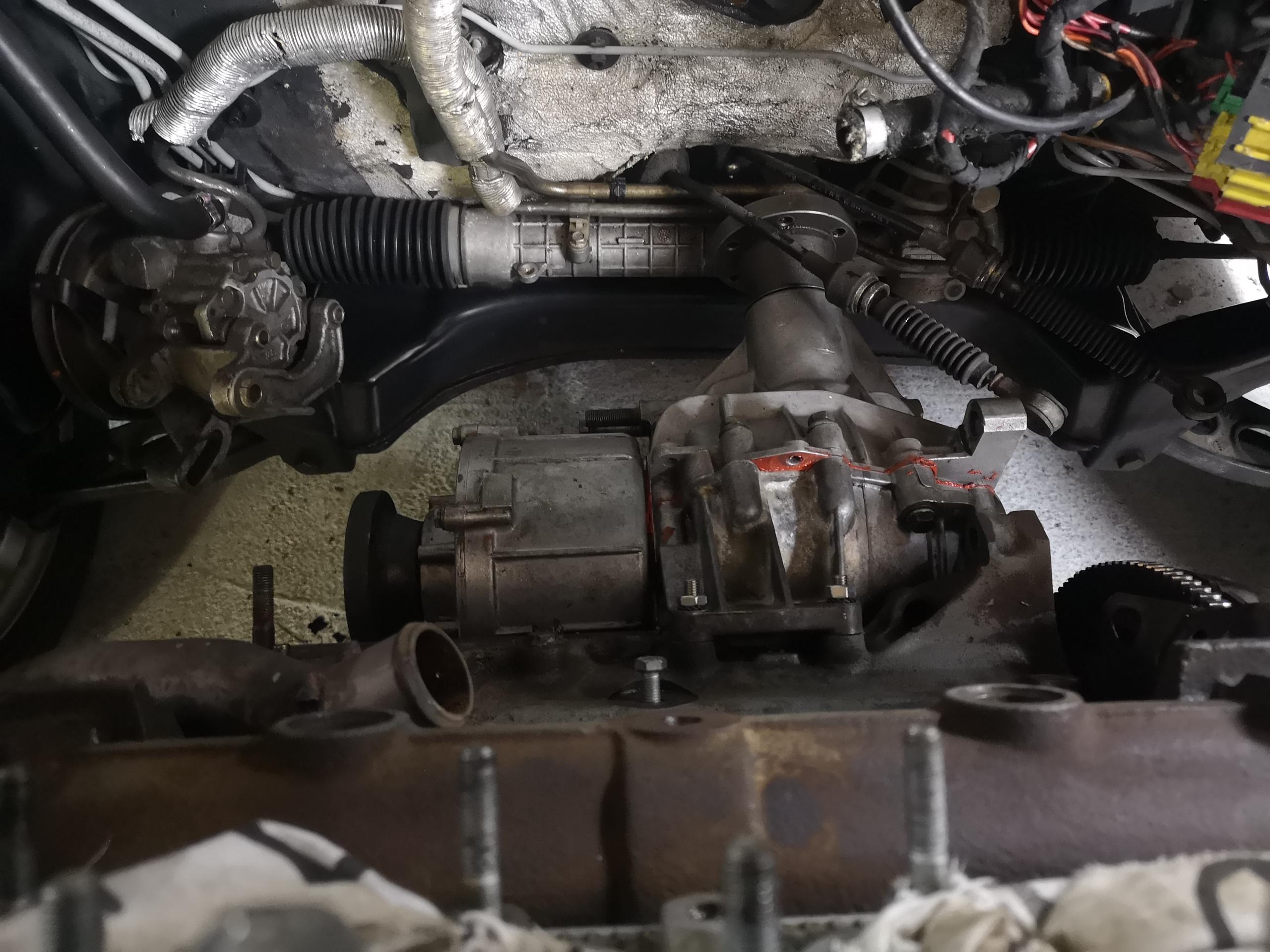

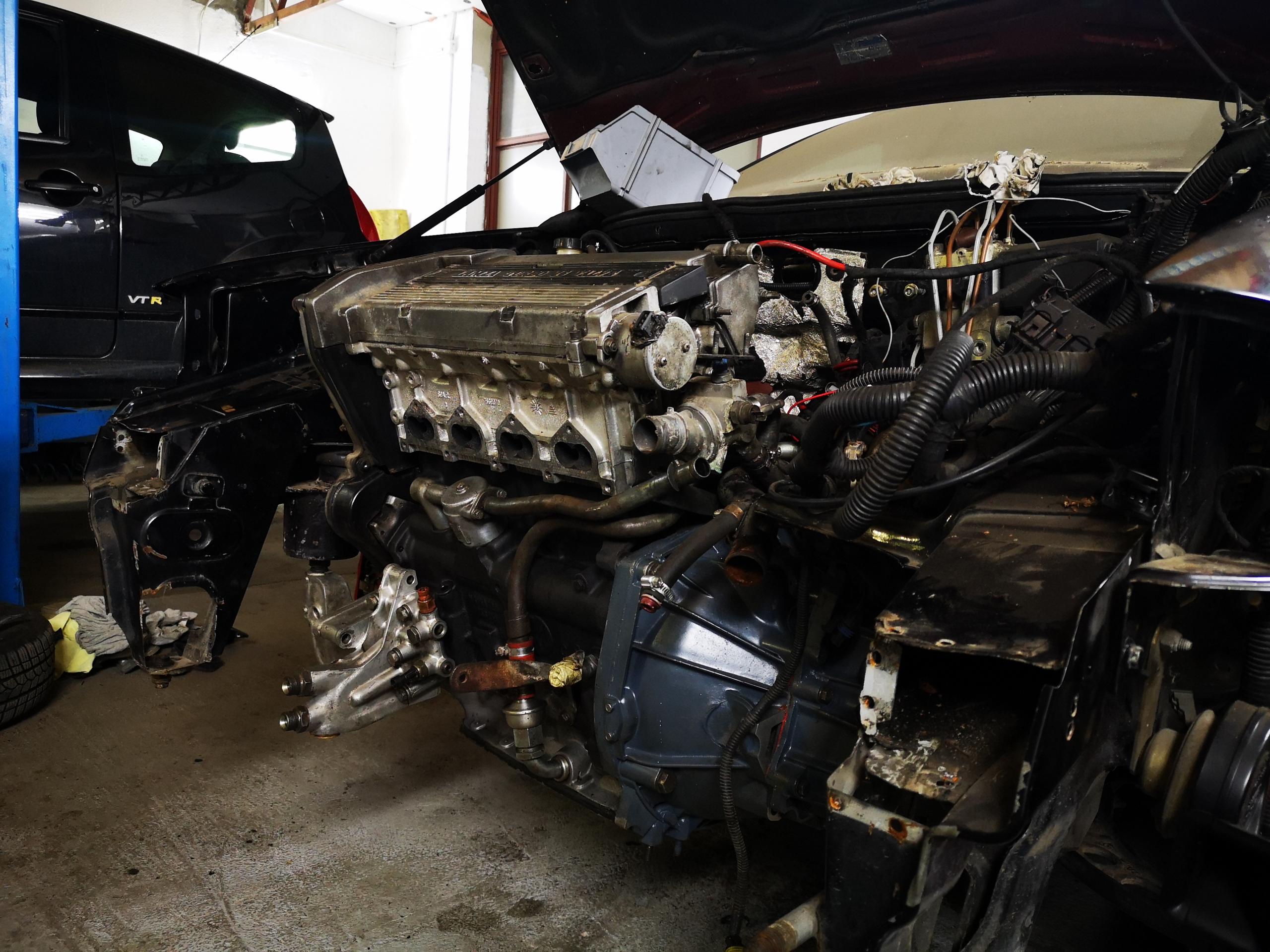

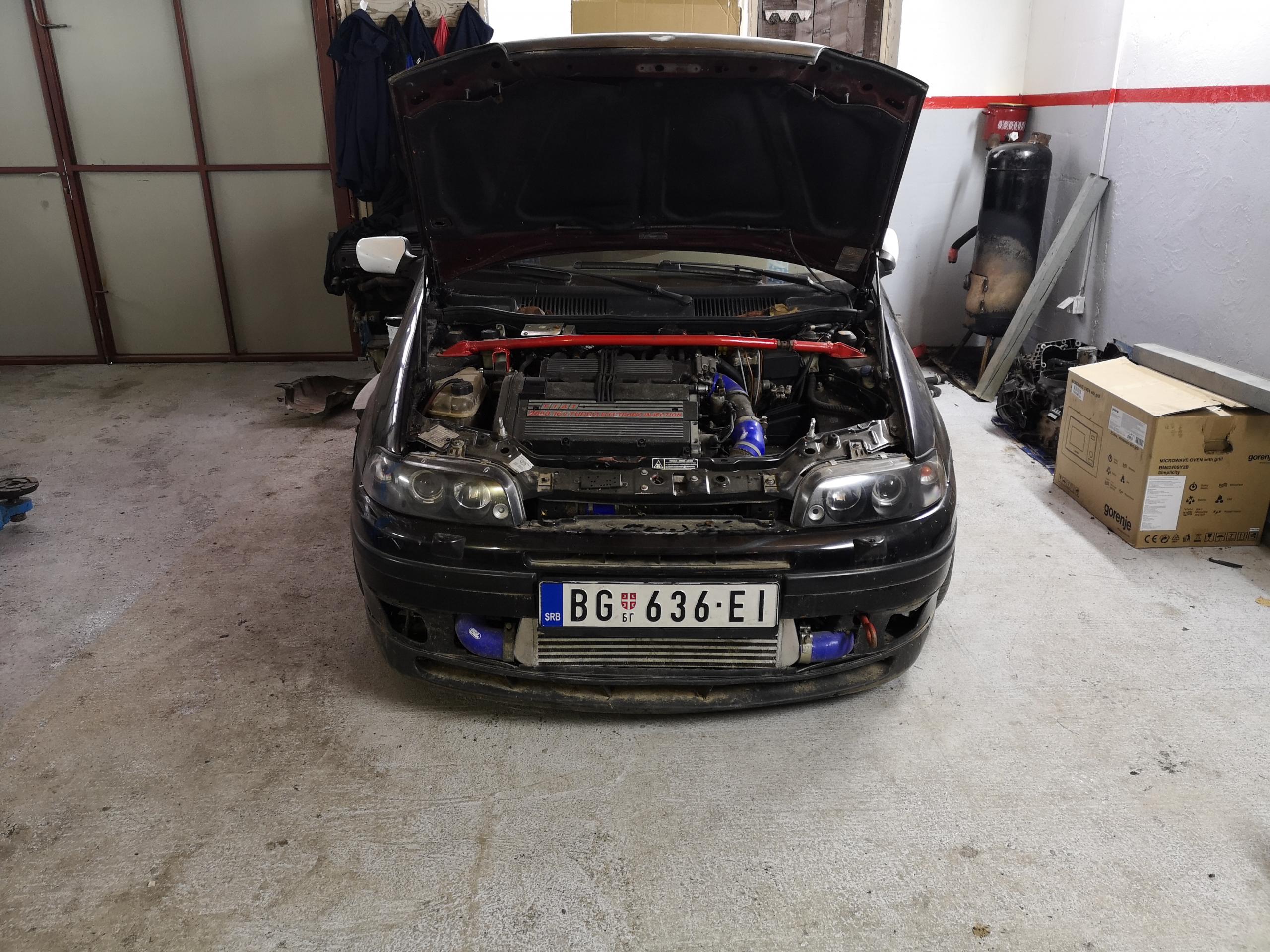

Izvadjen je predhodni motor sa prenjim pogonom u medjuvremenu je slozen drugi...

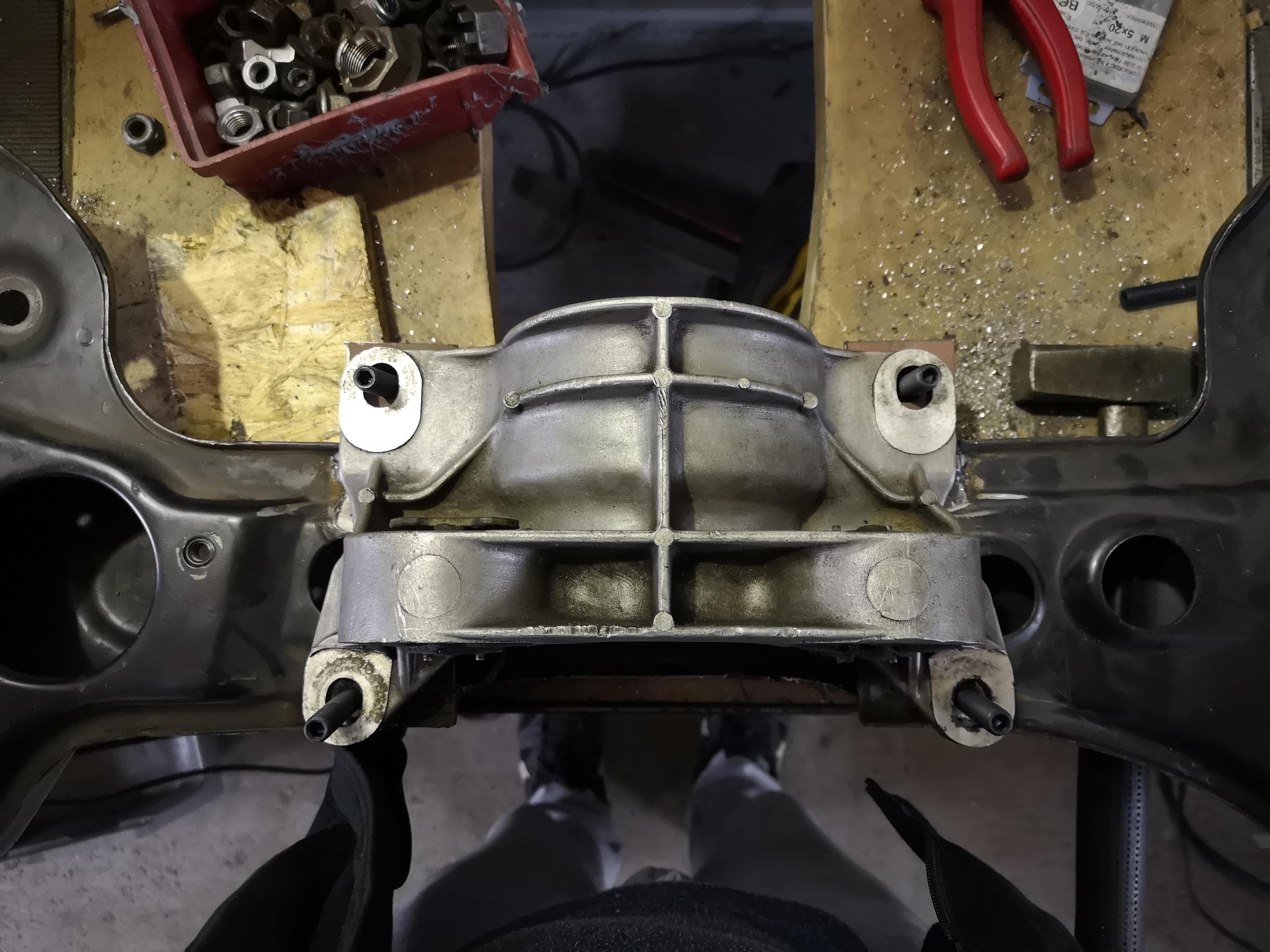

Levi i desni nosac ostaju isti, zadnji je morao da se kroji na samom mostu zbog diffa i kardana.

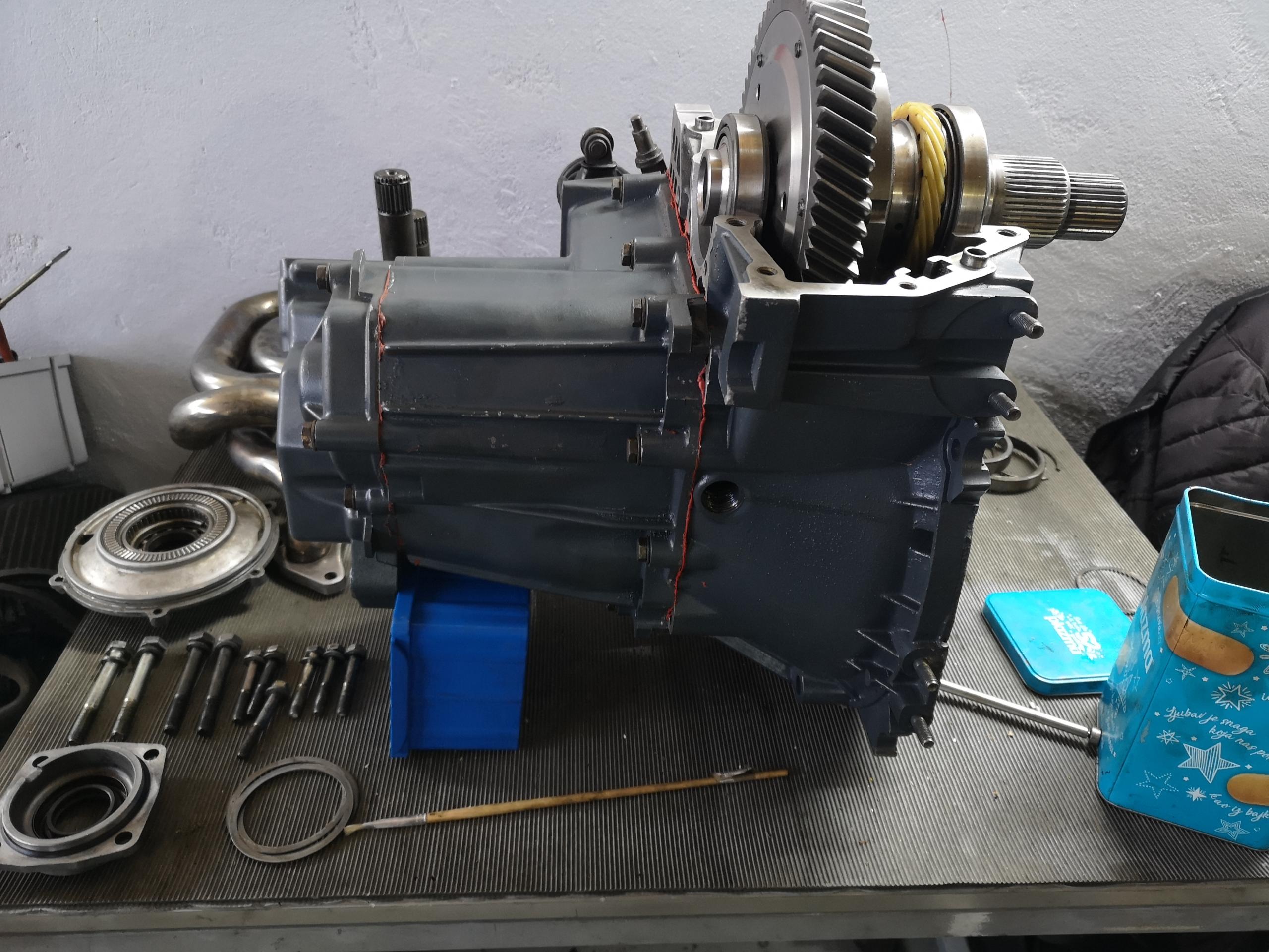

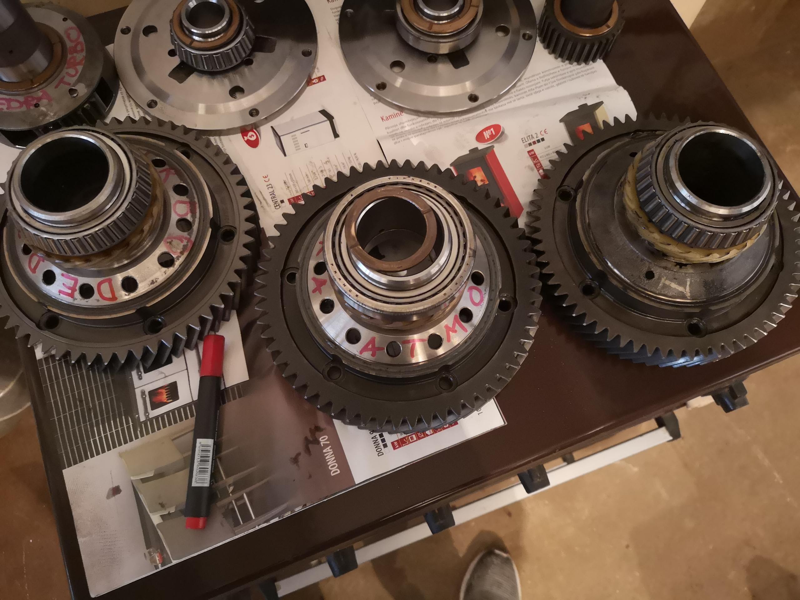

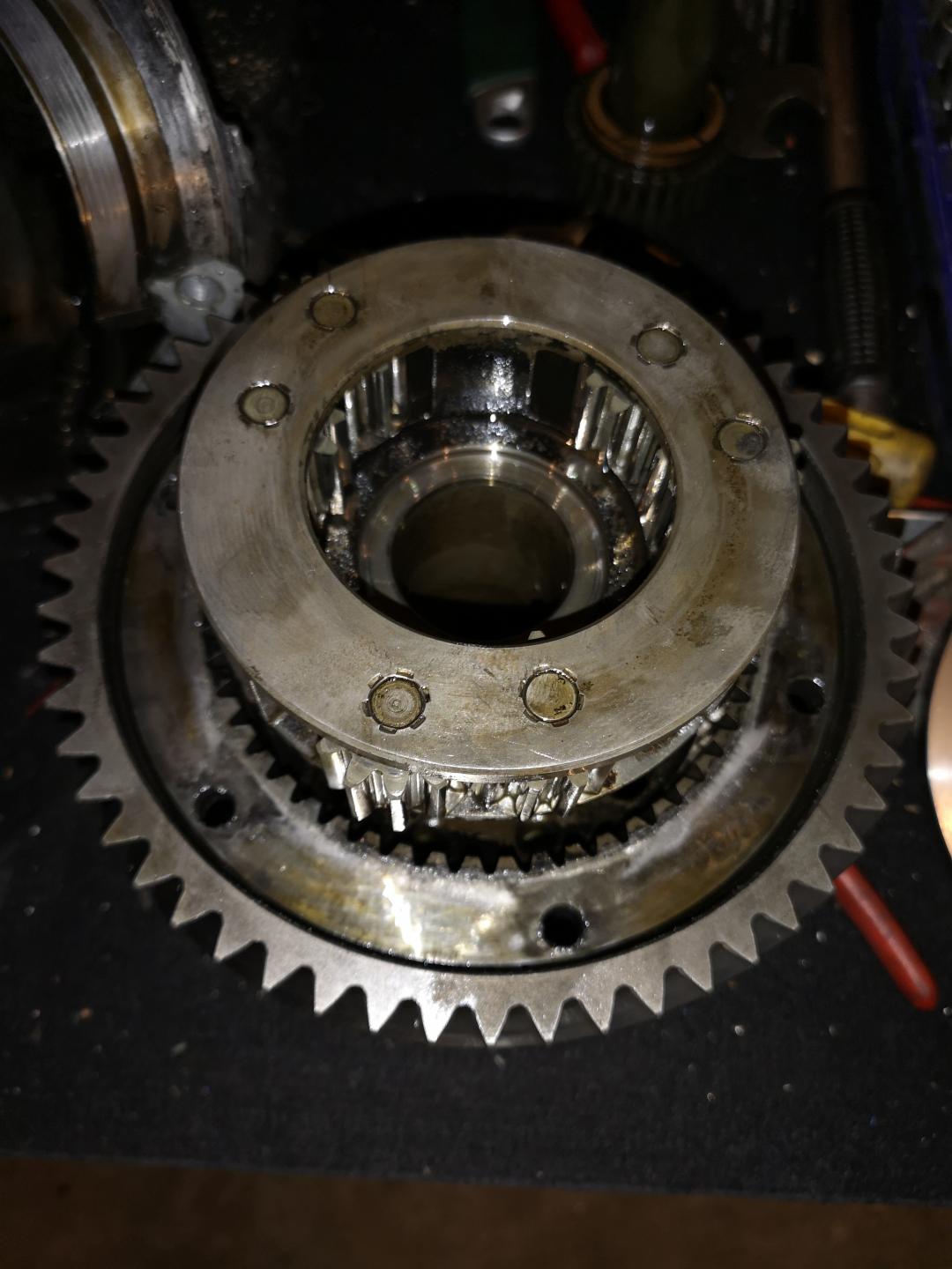

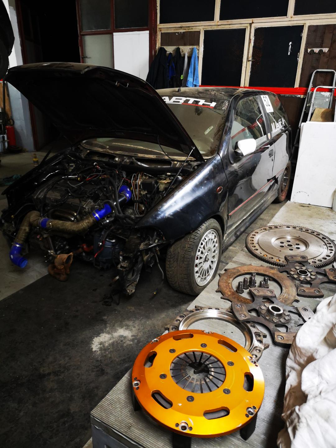

Menjac je bio najveci problem.

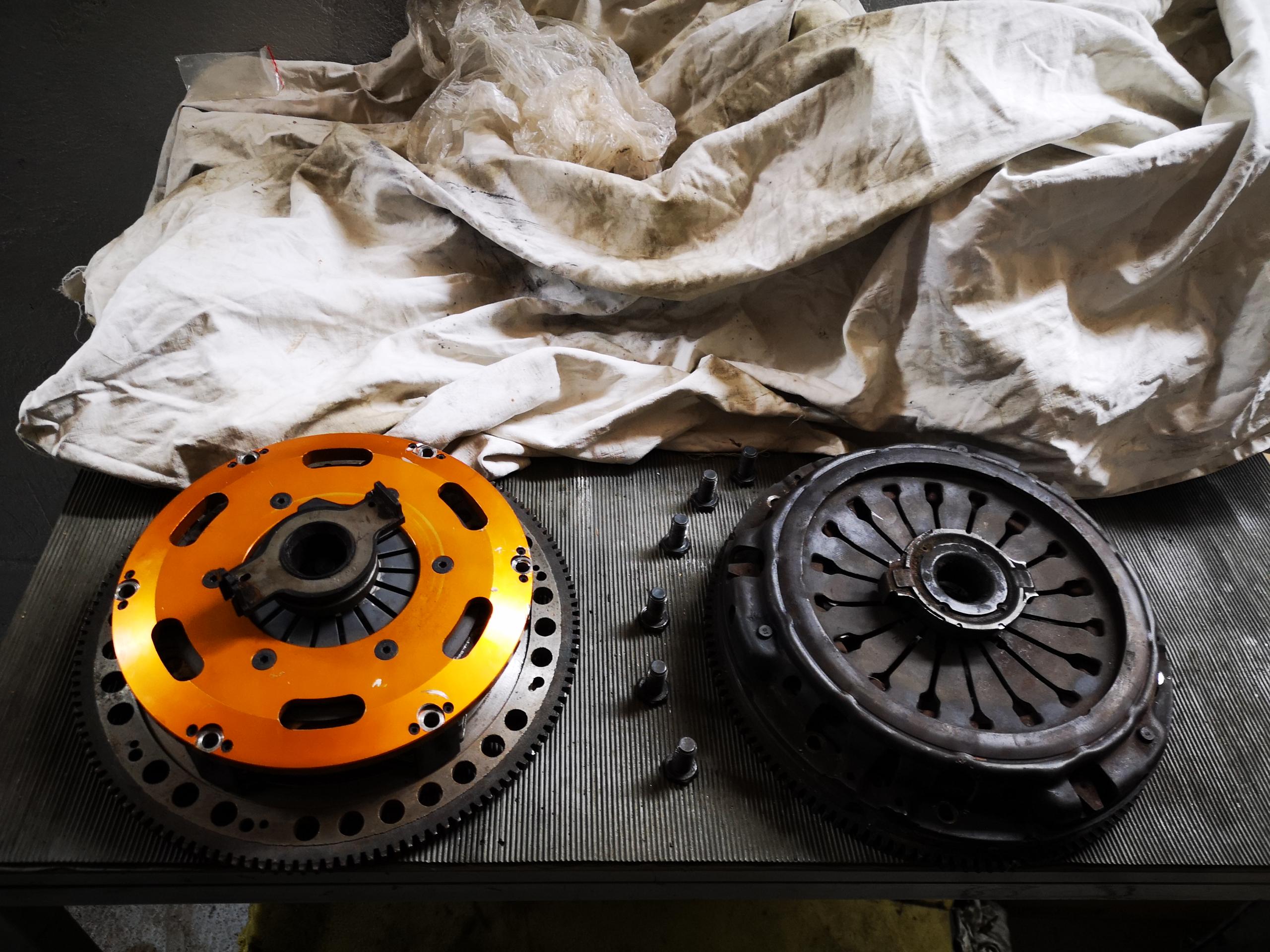

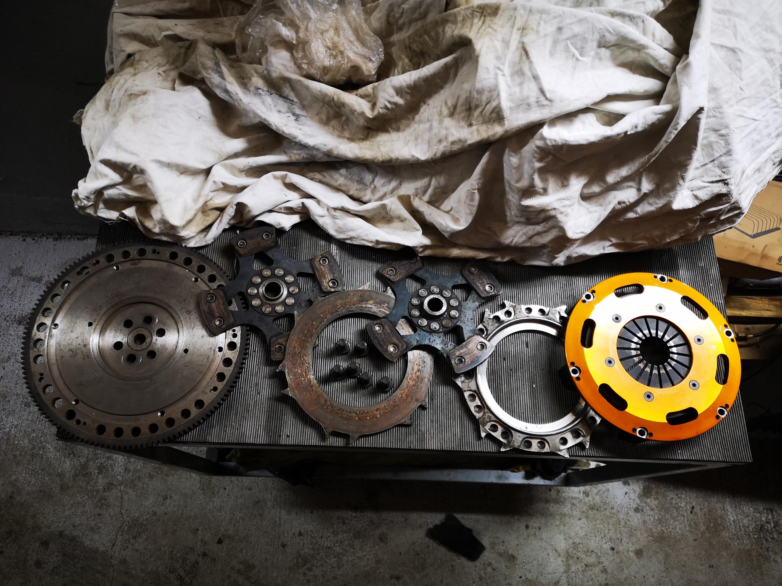

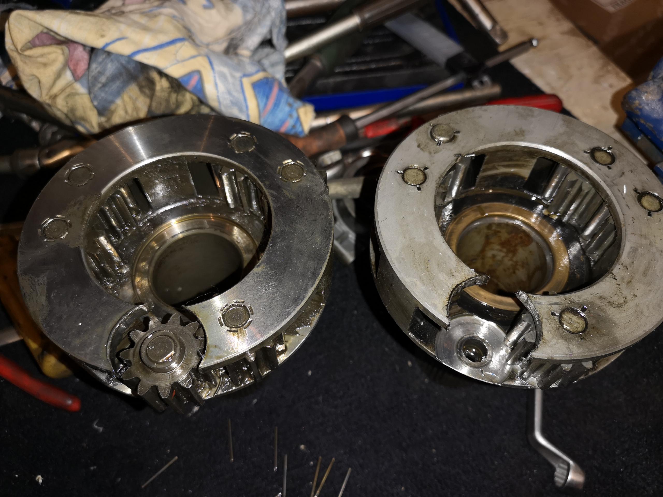

Od tri menjaca jedan je bio ispravan na dva je differencijal progledao. Prenos je uzet od prisme sa kracim brzinama i upareno sa twinplate kvacilom Bacci Romano jedna od najozbiljnijih i najskupljih stavki na ovom autu.

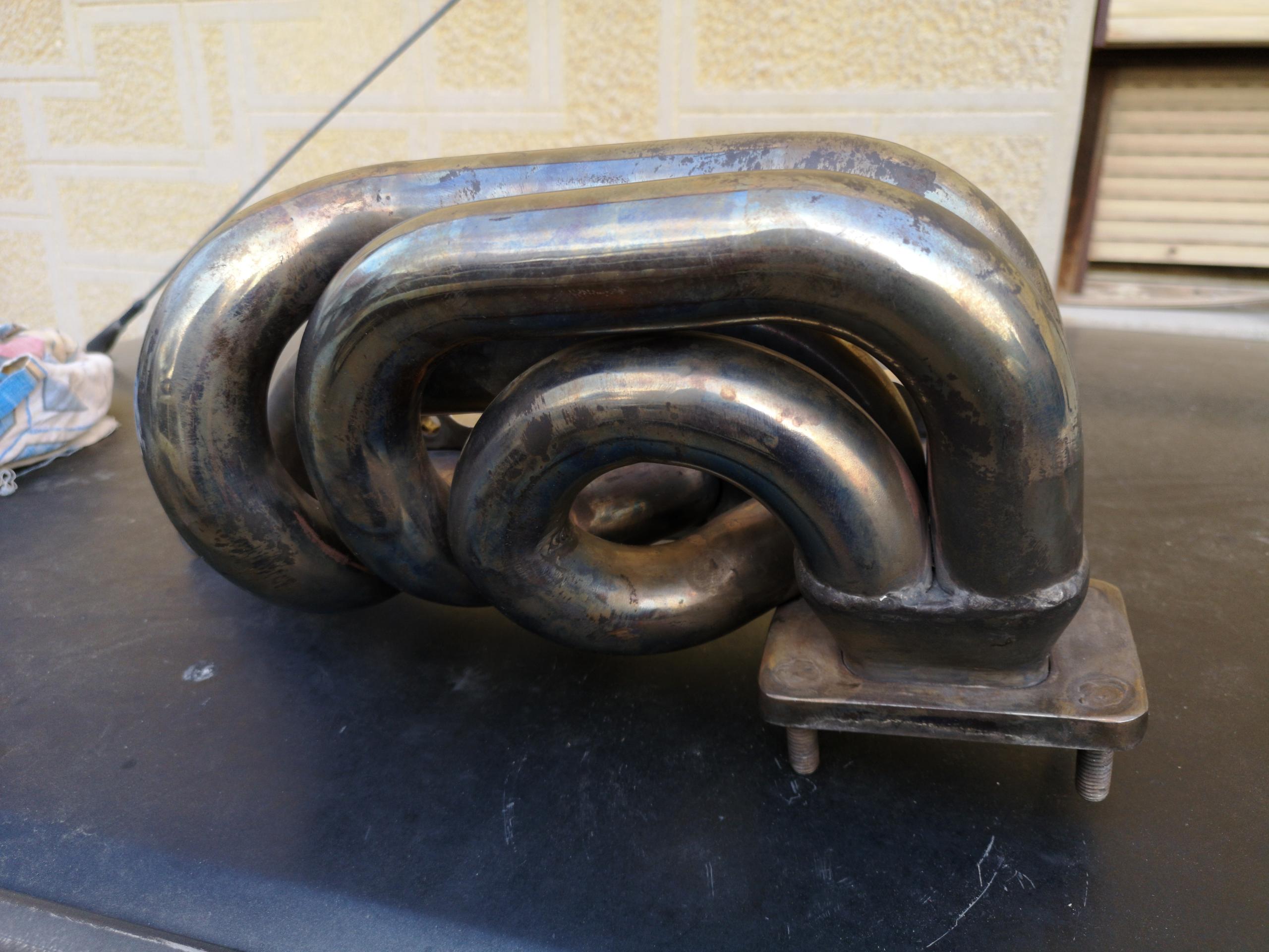

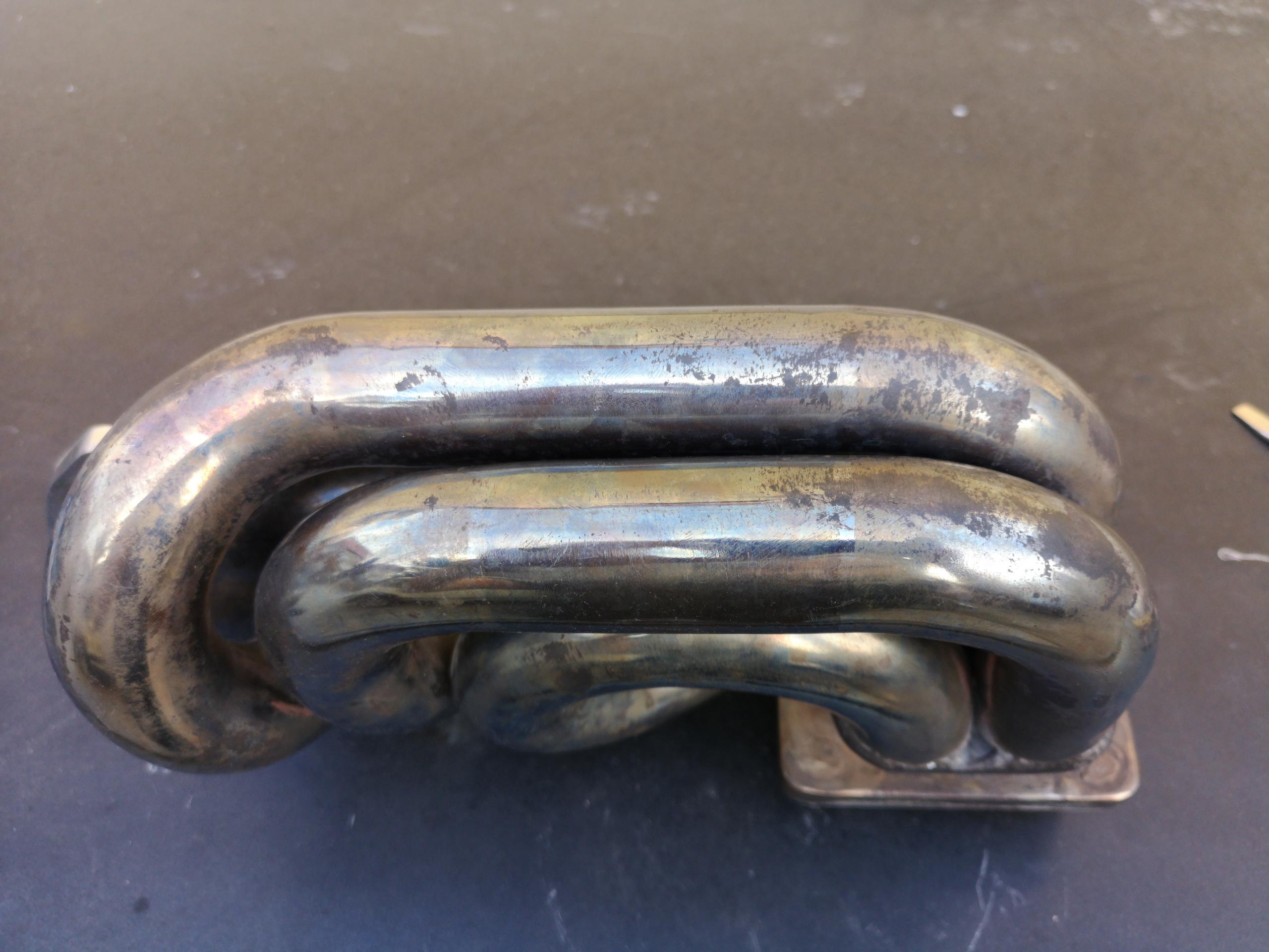

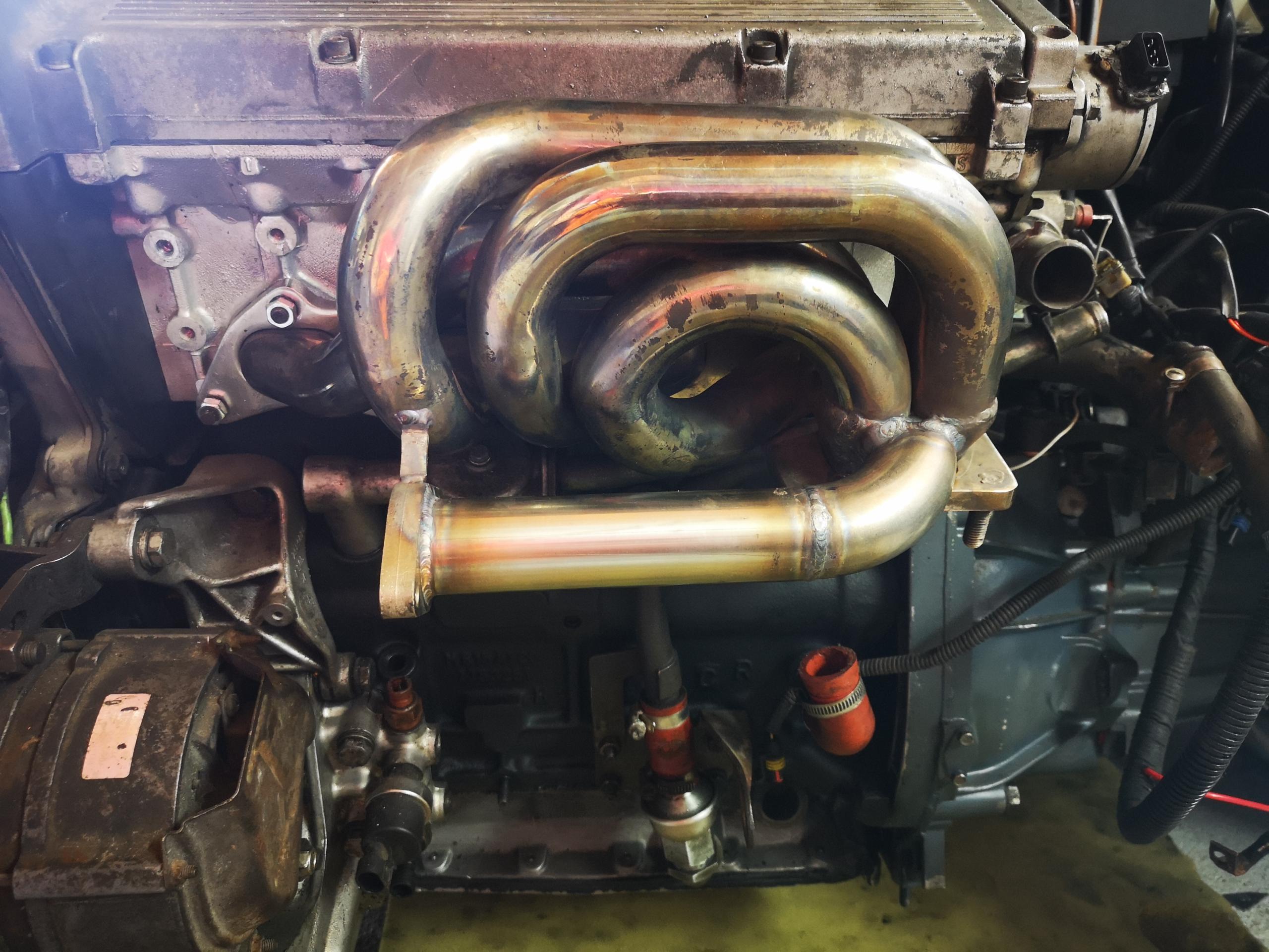

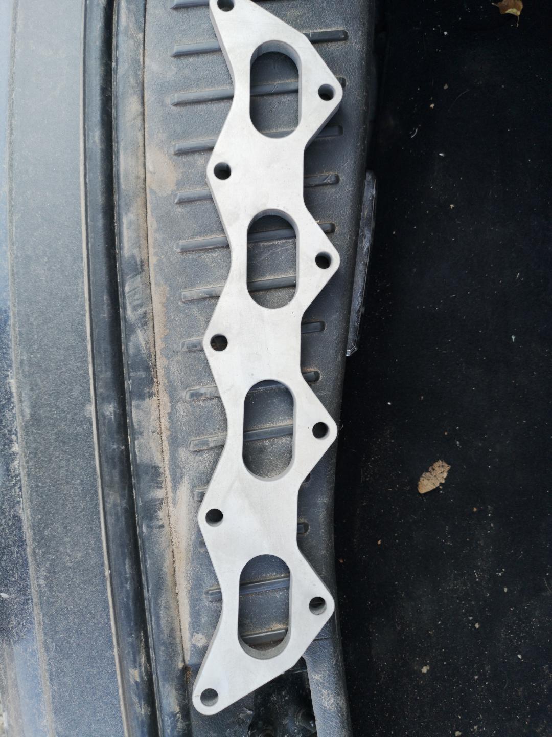

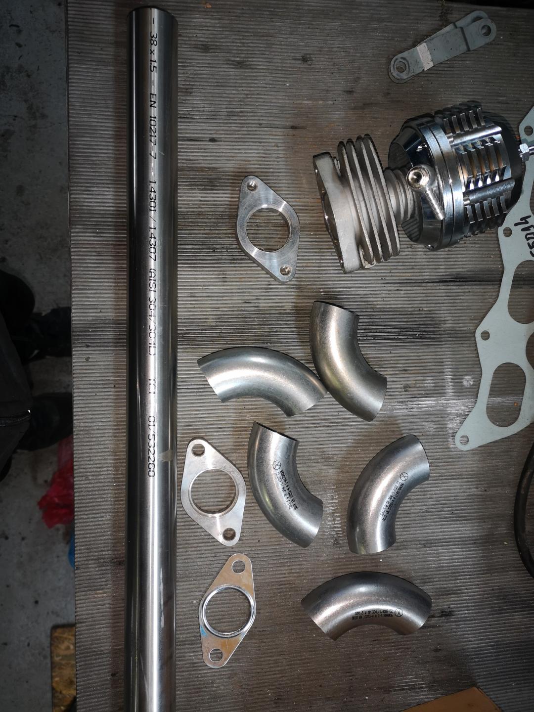

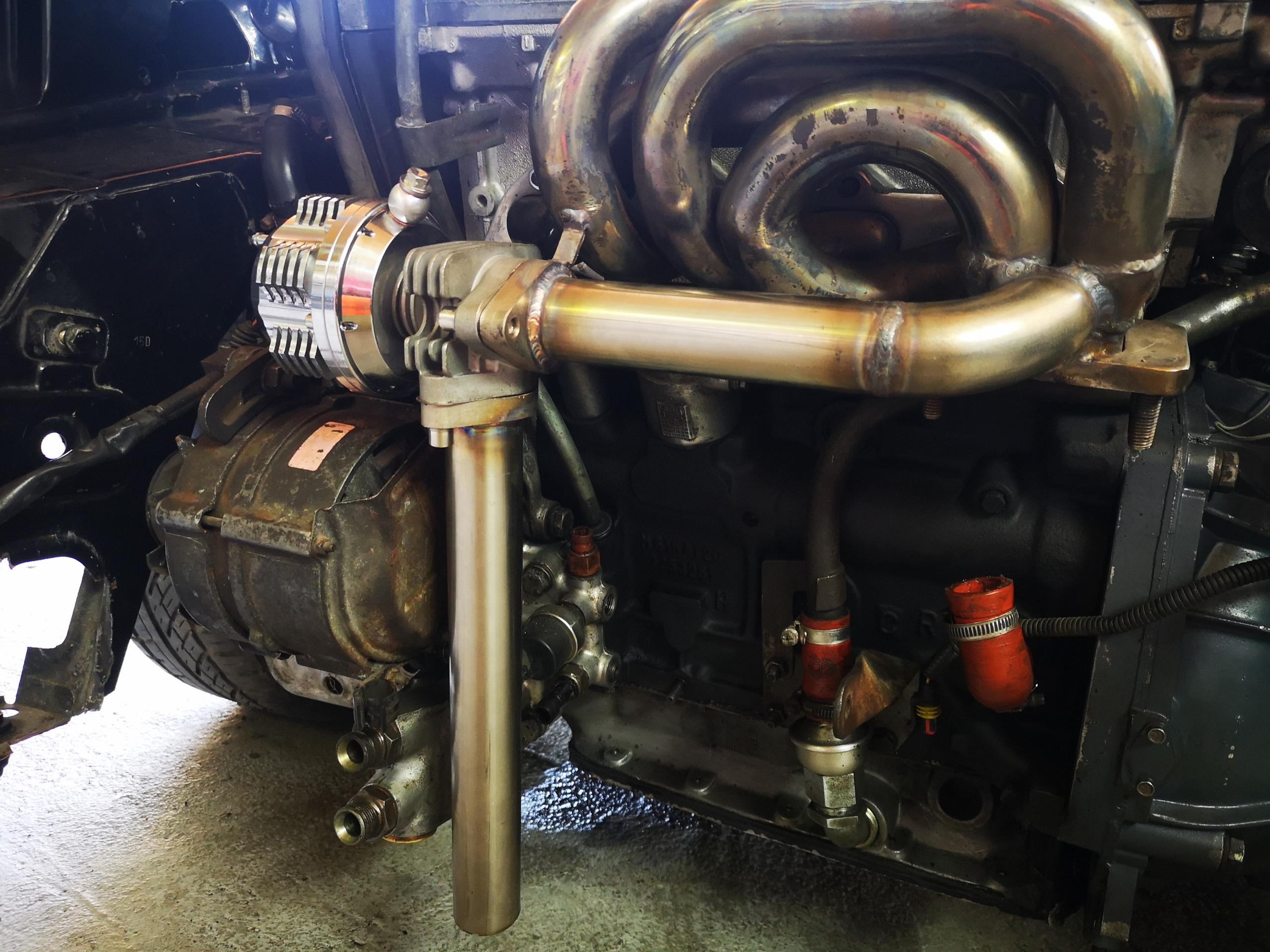

Napravljena je pletena izduvna grana i odradjen je izvod za externi wastegate ventil. Ide drugi i veci turbo.

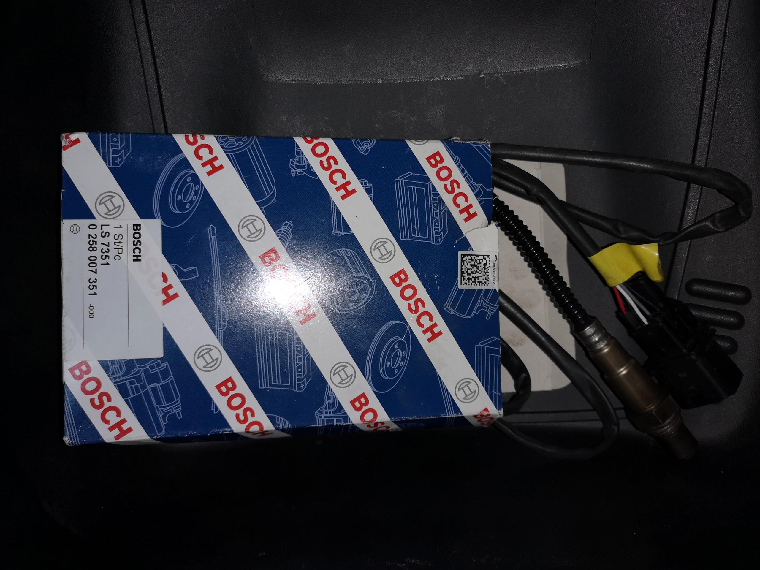

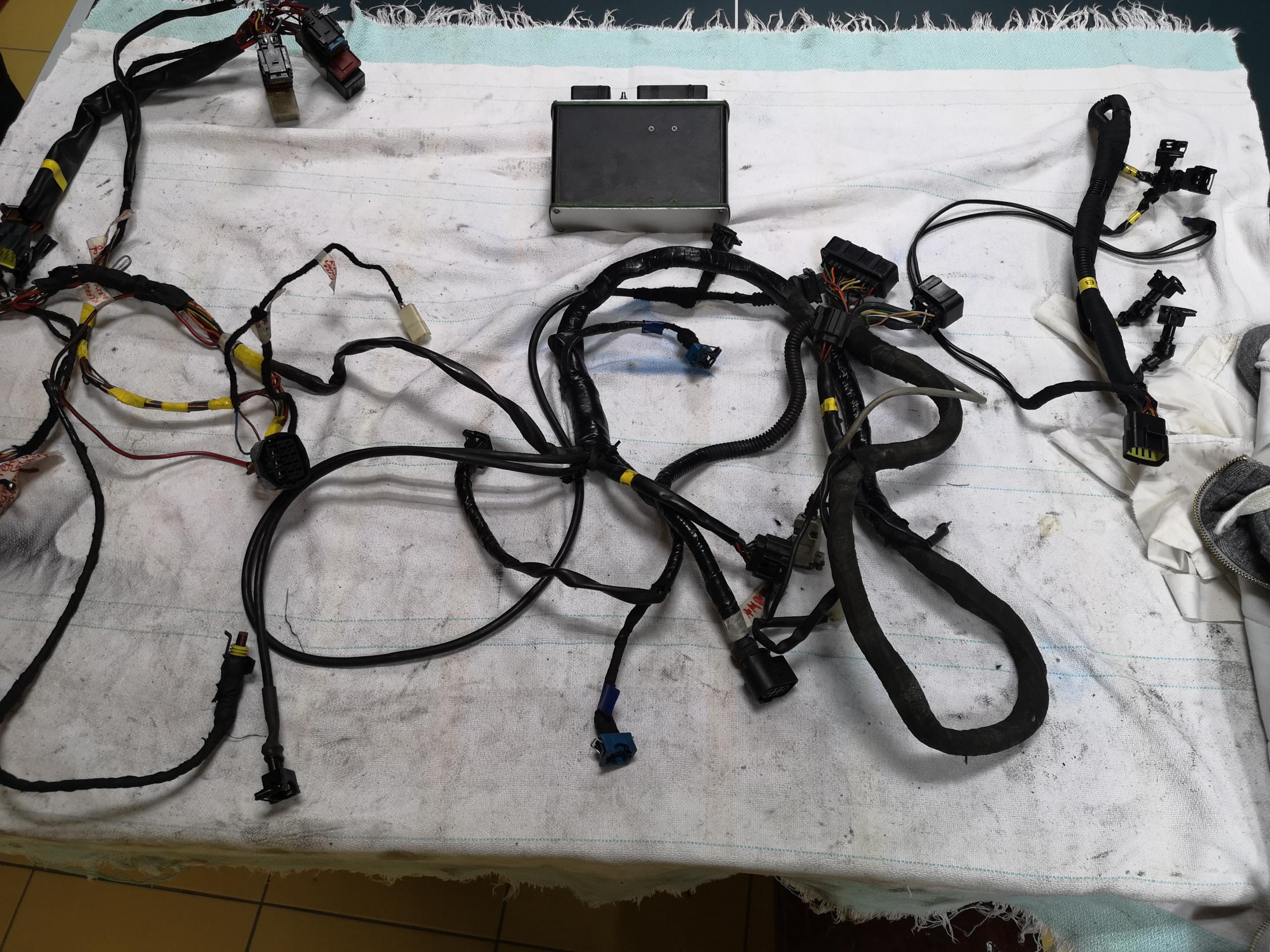

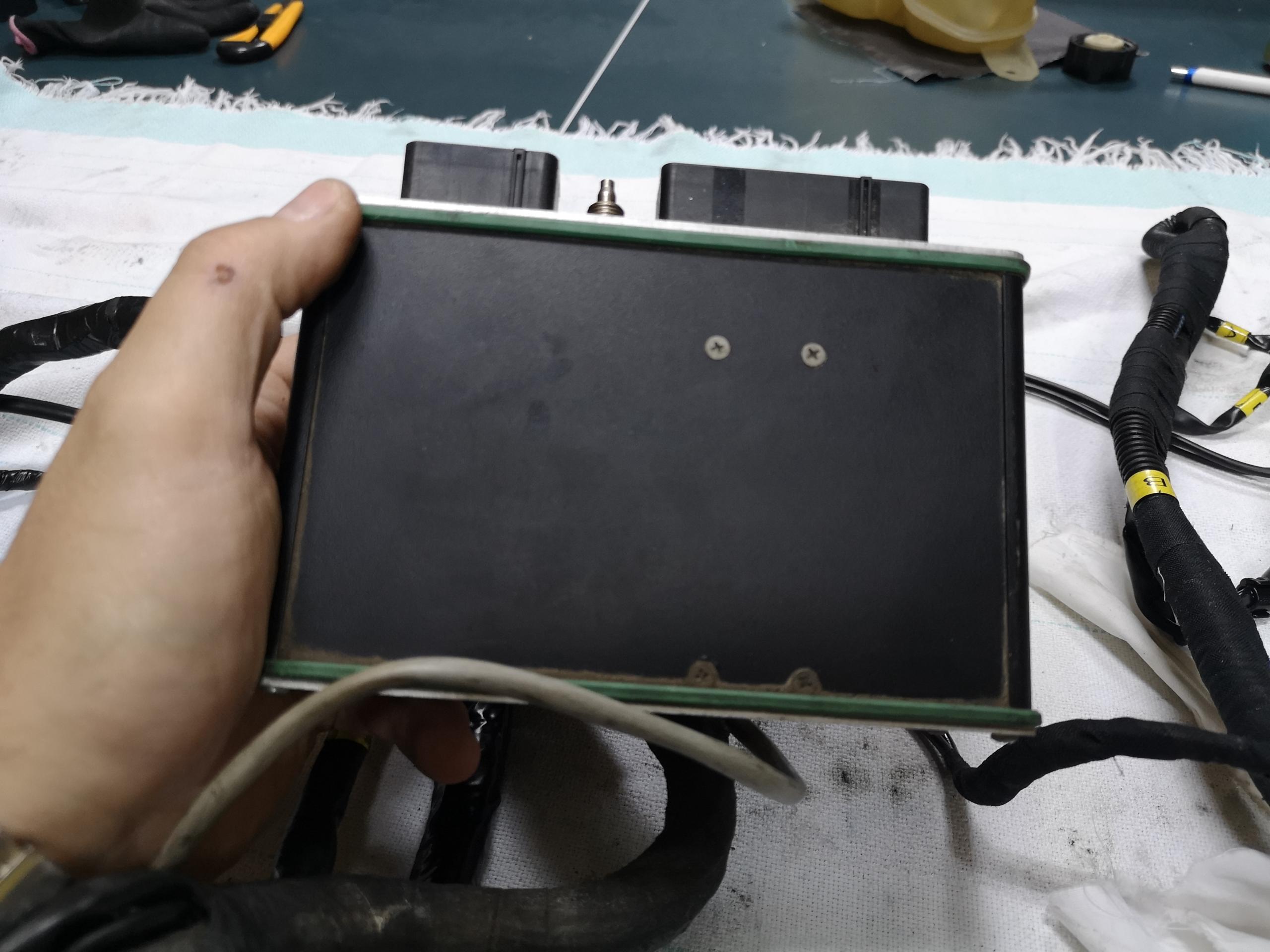

Jos jedna jako bitna i jako skupa stavka je struja. Uzet je Vems tako da ce se izbaciti nekoliko nepotrebnih senzora. Uzeta je wideband sonda.

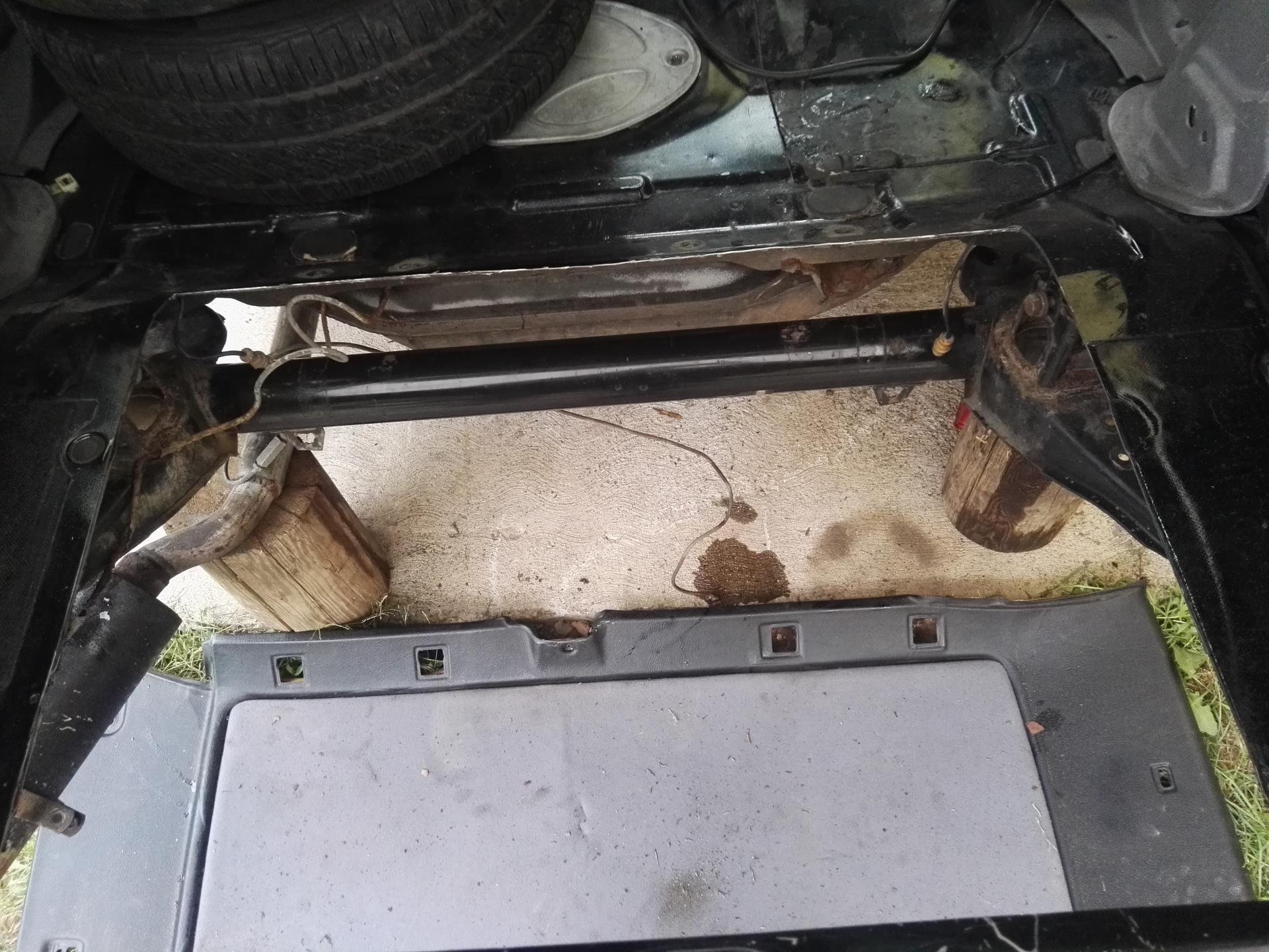

Generalno motor je spakovan i na autu je, zadnji trap je spakovan ostalo je jos par nekih prepravki na istom, kardan treba da se okrati, da se napravi rezervoar u gepeku i odradi prepravka posto je uzeta externa bosch 044 pumpa i da se pokace sve propratne stvari, dizne, turbo, struja itd. Do kraja meseca ce nadam se biti sve gotovo.

...kardan treba da se okrati
Jel potrebno posle toga balansirati kardan?
Setio sam se onih ''ludih Rusa'' iz Garage54 kad su nedavno pravili repliku novog Tesla kamioneta, pa su produžavali kardan od platforme koju su koristili (čini mi se neki UAZ), i nikako nisu mogli da naprave balans (ovde od 03:50) tako produženog kardana kako treba bez obzira koliko su se trudili, pa su angažovali neku lokalnu firmu koja se bavi reparacijom starih i izradom potpuno novih kardana.
Ne znam da li to treba raditi samo kada se kardan produžava, ili treba i kad se skraćuje...
1 hour ago, neshaoct said:
:respect: :thumbsup:
Mora. Ide svakako kod profesionalca na skracivanje... Trebalo bi da bude sve ok.
