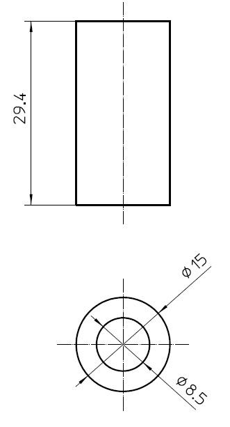

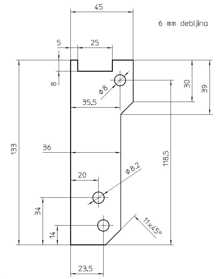

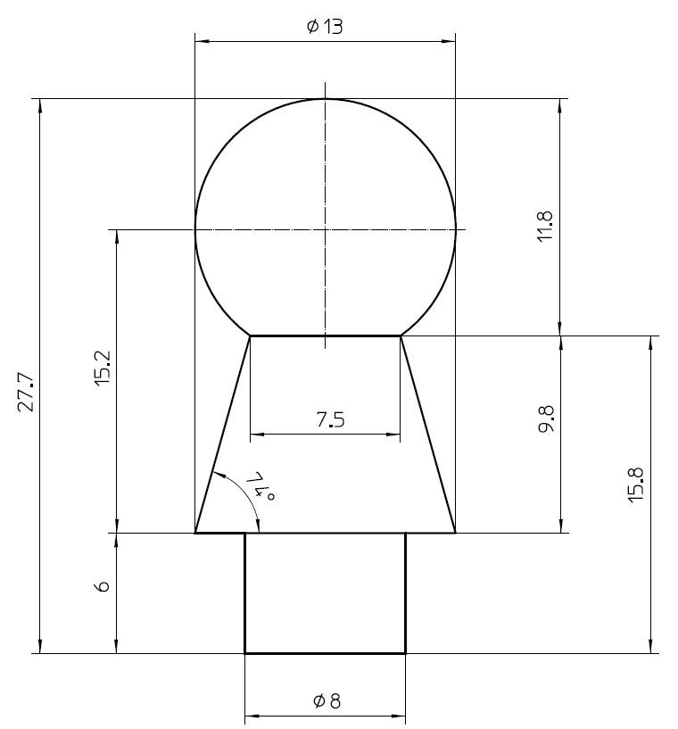

Владимир 15 Posted May 9, 2019 Pozdrav, evo i ja da se javim :). Kao što je @YUgisa rekao ovo je napravljeno za lične potrebe, dakle imali smo HGT-a, šaltali i zeznuli sinhrone. Razlog je naravno ili kasno stiskanje kvačila ili rano puštanje. Za kola sam pravio razne delove koje kod nas nema da se kupe i to kad uradiš sam nema cenu. Pošto sam imao pokvaren menjač koji je van auta uspeo sam da napravim ovo, naravno da to nisam ja smislio, video sam kako to izgleda na sajtu gde se on prodaje za 130e ali mere možeš uzeti jedino sam ako imaš menjač. Ko razume u čemu je caka skraćivanja i šta se tu skratilo može sam da napraviš za bilo koji menjač. Forum posećujem redovno ali u offline modu, retko komentarišem i stavljam bilo šta pošto mi teme tipa: dnevna svetla, naslon za ruku i da li 1,2 8v troši xx litara plina nisu zanimljive. Stavio sam cenu 3000 čisto eto da napravim koji komad i da uložim u neki sledeći projekat ali od toga nema ništa, i to je puno para ako me razumete... Vidim da je neko našao na forumu skicu i mere kako se to pravi i odlučio sam da postavim svoje crteže, da napravite to kako treba, pošto ono napravljeno od onog lima od 1,5 mm stvarno izgleda smešno i dosta rizično. Izvolite 5 2 ISV_01, danijel55, frostysrb and 4 others reacted to this Quote Share this post Link to post Share on other sites

Rile_bg 286 Posted May 11, 2019 On 5/9/2019 at 9:43 AM, Владимир said: da napravite to kako treba, pošto ono napravljeno od onog lima od 1,5 mm stvarno izgleda smešno i dosta rizično mada ako se savije kao sto je preporucio i nije bas rizicno, ali recimo od 3mm Quote Share this post Link to post Share on other sites

Pluto 448 Posted May 21, 2019 (edited) Evo upravo sam ga montirao i radi savršeno, čini mi se da je više od 30% malo je dobio na tvrdoći, ali hodovi su zaista primetno kraći. Pa eto, kome treba neka mi se javi da se dogovorimo, takođe veliko hvala kolegi @Владимир edit: takođe imam i video, ako nekome treba probaću da ga upload negde Edited May 21, 2019 by Pluto Quote Share this post Link to post Share on other sites
Stilisa 312 Posted May 21, 2019 Svaka cast. Kad kazes da je dobio na tvrdoci, mislis teze udje u brzinu ili... ? Quote Share this post Link to post Share on other sites
Pluto 448 Posted May 21, 2019 Da, ali vrlo malo, jer se ja nisam navikao. Prvi put kad sam probao mislio sam da menjac ne moze da udje u brzinu.... Sada je stvarno velika promena i mislim da vredi stavljati Quote Share this post Link to post Share on other sites
