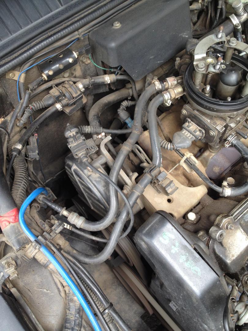

Fiat Tempra 1.6 - crevo za gorivo
Postovanje,
Cini se prosto ali ipak nije!
Da li neko zna kako da zamenim crevo za gorivo, na jednom kraju je zapertlovano za metalno crevo a drugi kraj ide u karburator. Da li smem da otpertlujem, stavim novo crevo i stegnem selnama ?
Ispucalo je i curi benzin, kratio sam ga i uspeo nesto da napravim, ali vlazi i ocekujem svakog trenutka da procuri. Bas je veliki pritisak benzina u njemu, na slici se vidi da i sad vlazi kod selne do karburatora . Trempa 1,6 sx ie karavan, benzin/gas.
Ja sam izbacio tu spojnicu i u dovodno kruto crno crevo nabio 2cm bakarnog creva od auto plina od 6mm pa na to navukao to gumeno crevo sto ide na karburator (u stvari monopoint kao kod tebe).stegao dobrom selnom i sve je ok.Jedino sto sam ja stavio novo gumeno crevo ali je bilo nekvalitetno pa sam morao ponoviti postupak sa boljim crevom.
Edited by tempra291
On 8.5.2017. at 9:07 PM, tempra291 said:
 Hvala.  Moracu i ja tako, nigde nema da se kupi, a crevo je staro i vlazi bas iznad auspuha/izduvne grane, tako da cu i novo crevo da stavim, samo me bilo strah jer bas ima jak pritisak benzina u tom crevu .
Pozdrav i hvala jos jednom
U pravu si da je tu poprilicno veliki pritisak.Ja vozim na plin i tada mi je iskljucena pumpa za benzin.Vrlo retko ga vozim na benzin ali ne curi mi tada na tom spoju.Ipak budi oprezan sa tim jer moze biti svasta ako popusti spoj.
