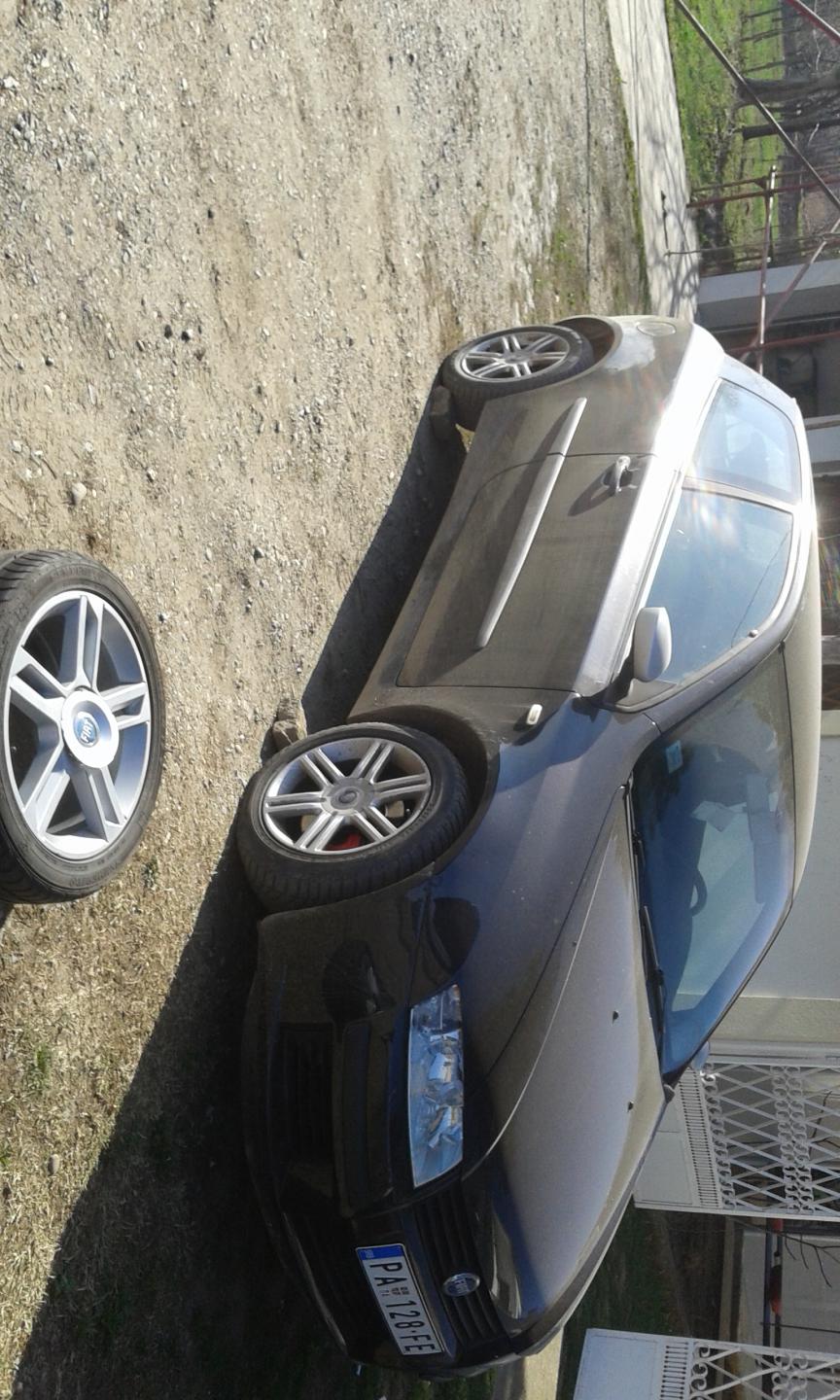

Comi90 8 Posted August 5, 2018 - Ponovili smo Stila novim - polovnim diznama. Mojima nisam bio zadovoljan, desavalo se nekad kad je vruc da vise vergla. A koliko me secanje sluzi predhodni vlasnik ih je remontovao. Nove su odlicne, korekcije minimalne, oseti se na radu i u voznji razlika, a pali na cvrgu:) - Uzet i nosac motora ispod akumulatora, ima blagih vibracija na leru ali nista strasno menjamo i to. - Zatim sledi registracija i pitanje kako cu proci zbog morimoto sociva crnih farova, bixenona, i dnevnih switchback sijalica. - I neka slicica : Quote Share this post Link to post Share on other sites

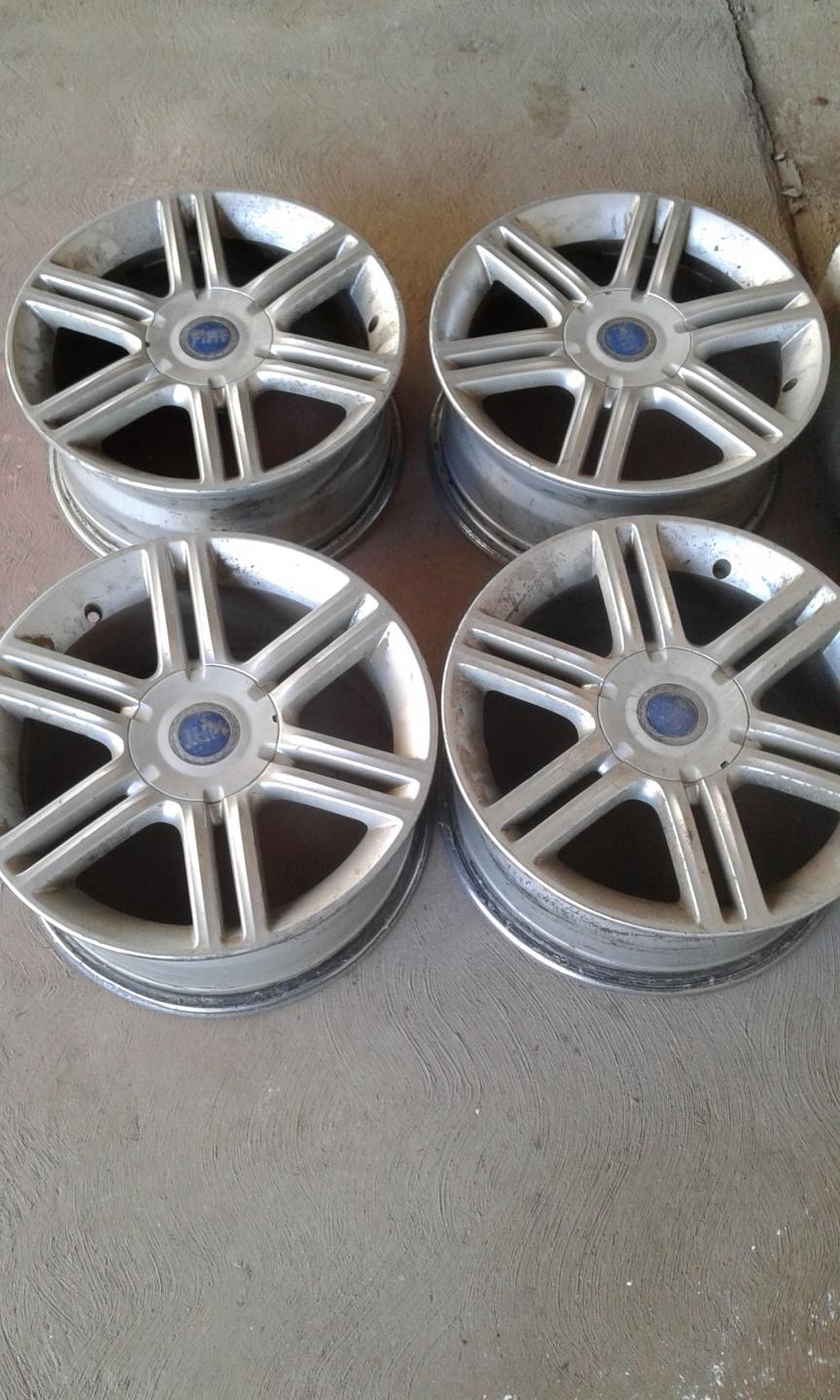

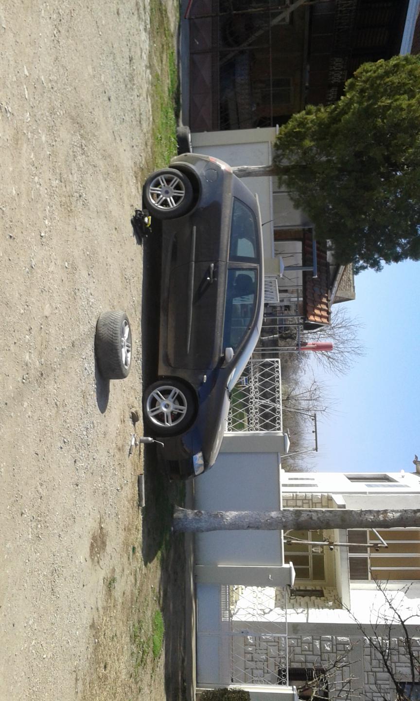

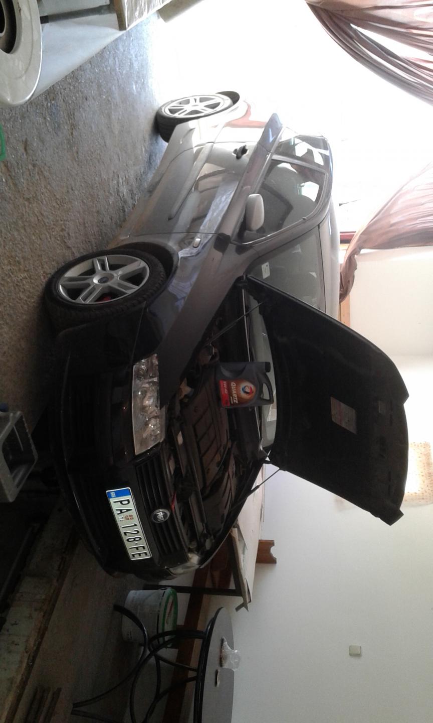

Comi90 8 Posted March 23, 2019 Nismo dugo pisali ali nije bilo nekih inovacija... - Uradjena registracija u decembru, nove tablice, kupljeni fabricki farovi, morimoto prodati u istom danu postavljanja oglasa. Tako da je stilo fabrika. - Danas stavljen letnji set. Zimski odradio svoje, gume se bacaju, a felne idu na farbanje, sigurno u gunmetal boju. Ne znam kako ce leci ta boja na gt felne. - Takodje danas uradjen mali servis. Sipan total 5/40. Sraf na karteru inbus poceo da proklizuje, jedvah odvrnuh. Navarena matica dok se ne kupi novi sraf. 1 Martin reacted to this Quote Share this post Link to post Share on other sites
MS PK 8450 Posted March 24, 2019 Koliko te kosta farbanje felni, menjas boju ili ne? Quote Share this post Link to post Share on other sites
neshaoct 9762 Posted March 24, 2019 16 hours ago, Comi90 said: ...felne idu na farbanje, sigurno u gunmetal boju. Ne znam kako ce leci ta boja na gt felne. Dobre će biti. Kad sam odlučivao oko farbanja istih GT felni na mom Stilu, mislio se i mislio oko dve varijante boje...i na kraju u boju čepova na felnama (svetlija siva), ali sam isto tako mislio o gunmetal boji. Odlučio se za boju sa čepova jer su bili bukvalno novi (kasko...zbog mene su vam godinu dana kasnije uveli obavezno učešće u šteti od barem 50 evra ), pa da ne farbam i njih kad su već bili novi, nego felnu u skladu sa njima. Quote Share this post Link to post Share on other sites
MS PK 8450 Posted March 24, 2019 Isto tako i ja sada razmisljam. Morao bih da ih ofarbam (isto Gt) pa mi je padalo na pamet da budu dvobojne , mislim crna unutra a sivi krakovi i falc, ili gun metal. Do sada bi ih ofarbao da sam imao druge tockove pa da mogu ja tenane da smirglam Quote Share this post Link to post Share on other sites
Comi90 8 Posted March 25, 2019 Farbam sam, imam alat, a materijal izadje oko 2500 din. Najbitnija je smirgla da se lepo osmirgla, pa spicgit da lepo popuni. Gunmetal boju treba potrefiti da ne bude bas tamna a ni svetla nesto izmedju mi je najlepse. Juce sam skoknuo do NS satrale me oranice preko Perleza i Titela. Uporno trazim novu rucicu menjaca tj. onu kuglu sa 6 brz. I sferne zglobove od poluosovinama do menjaca. Imaju malo lufta, jednom sam i menjao stavljao polovni zglob ali nije to to. Ako neko zna ili ima ideju gde novo mogu da kupim. Smara sto neke stvari za mjeta ne mozes da nadjes a i dosta su skuplji nego za jtd... Quote Share this post Link to post Share on other sites
