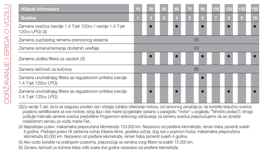

Auto je prešao 50.000 ne znam da li da radim veliki servis kada dođe vreme za mali ponovo, na 60.000 ili da čekam veću kilometražu, po specifikacijama bi trebalo da se radi na 60.000/4 godine ili na 120.000/6 godina u zavisnosti od stila vožnje. Da li da menjam kočiono ulje, ulje u diferencijalu, ulje menjača odmah da me ne boli glava?
Ovde piše da se kociona tečnost menja na 2 godine nebitno koja je kilometraža u pitanju, u ovlašćenom nisu menjali po servisnoj.

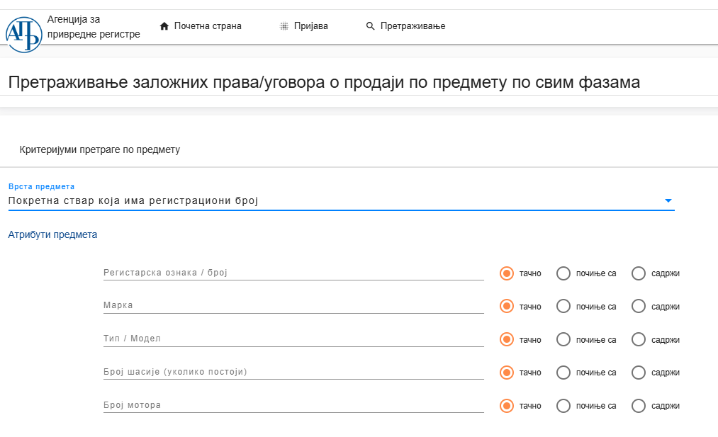

Imam i tu jedno pitanje, da li da insistiram da u ugovoru od notara stoji da prodavac izjavljuje da je vozilo slobodno od tereta, lizinga, kredita itd da budem siguran? Svakako neće proći u MUP
Licno, pre kupovine vozila vec registrovanog kod nas, pored svega ostalog uvek na APR proverim da li je slucajno predmet neke zaloge:

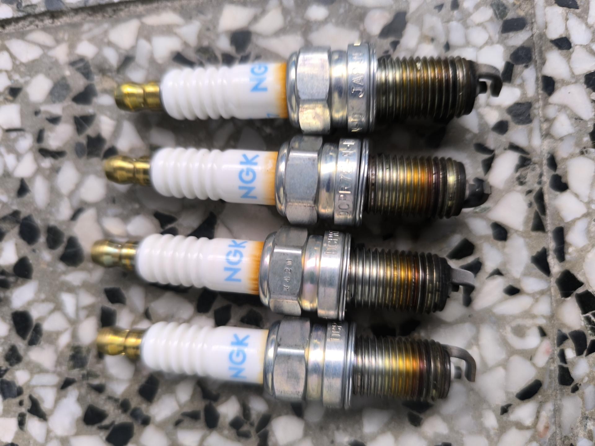

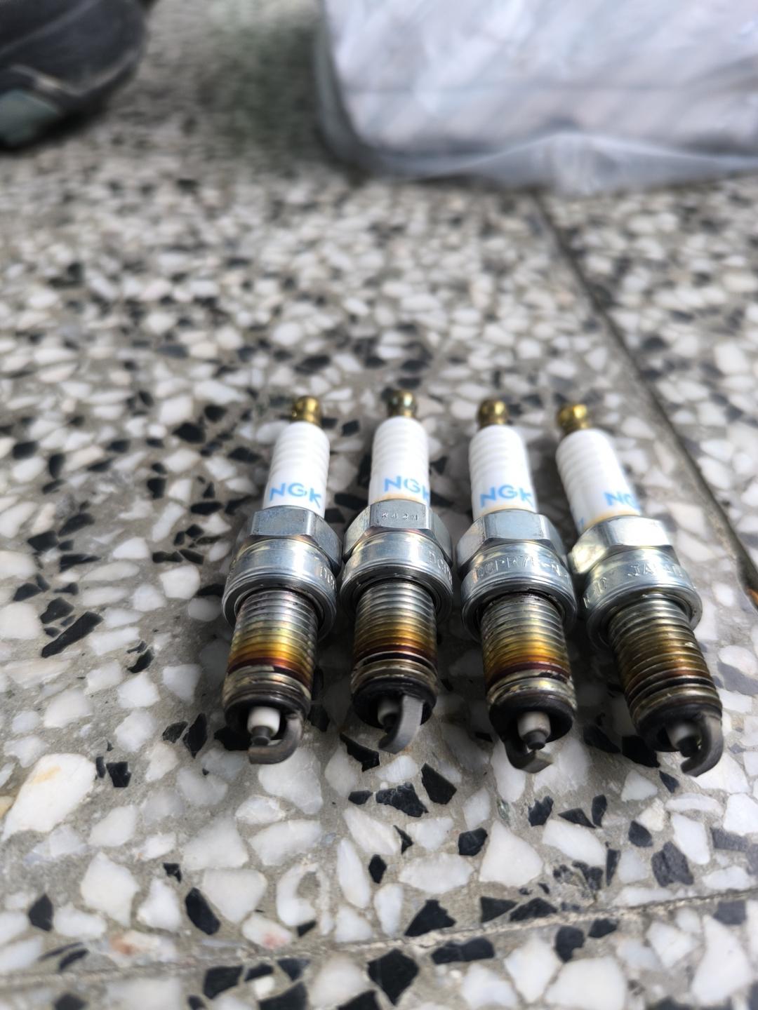

Imam komšiju penzosa, on ima sedan 1.4 neko '18 godište, prešao valjda sedamdesetak i kusur hiljada. Sretoh ga i reda radi priupitam kako auto a  on kao iz topa evo me od majstora, bio na malom servisu morao sam da menjam opet svećice. Da skratim, prošle godine je stavio nove i prešao je sa njima oko 8500. Majstor mu rekao da dijagnostika  izbacuje grešku i da ih je promenio sve četiri i da je sada sve uredu. Pošto je komša imao stare sa sobom na brzinu sam ih  slikao i voleo bih da čujem i vaše mišljenje, Meni deluje da jedna izgleda nije radila ali mi je čudno stanje navoja, svaki mi deluje drugačije. Naravno čiča kaže da on nije primetio da nešto ne valja sa radom motora.
Evo slika:
IMG_20260306_142740.thumb.jpg.7e43483769686eb65a6f366aa0dc4a09.jpg.
Da, gornja izgleda drugačije. Moguće su i kod njih fabričke greške, ko zna.
