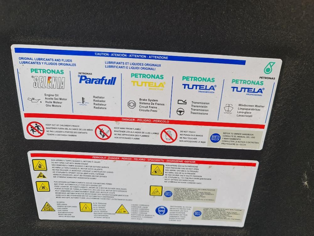

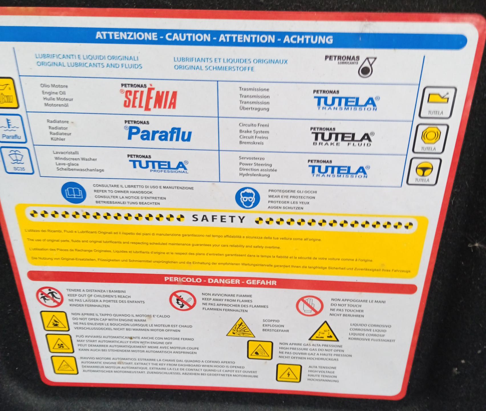

Brljotina u štampariji a i posle na liniji. Kao da im je bilo mrsko da vrate neispravne nalepnice. Kod mene stoji ispravno Paraflu, na nekoliko godina starijem Tipu.

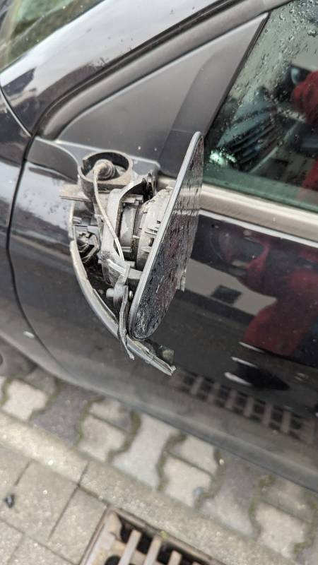

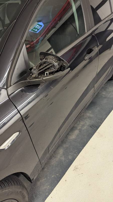

Odvalio mi je neko levi retrovizor na parkingu. Hteo bih da kupim novi ili polovan original. Kako da saznam ko je proizvođač originalnog dela, da li je to Fiat ili neki drugi i eventualno oznaku?

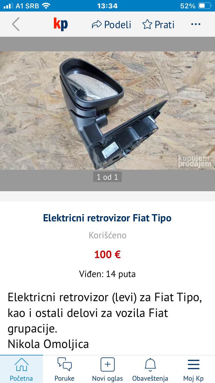

Original samo kod uvoznika ili polovan na otpadu. Novi u oglasima, dobrano jeftiniji, su 90% kineske kopije.

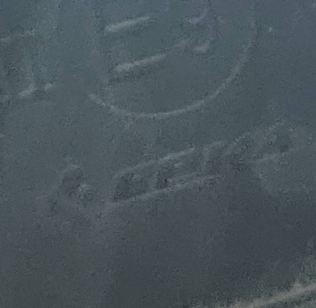

Konkretno retrovizore za Tipo, radila je firma "Feka Otomotiv" takodje iz Burse.
Pre neku godinu su otvorili pogon i kod nas u Cupriji koliko se secam: https://www.fekaautomotive.com/
Verovatno ces i sa donje strane svog retrovizora videti ugraviran njihov logo, naravno uz dodatni "Mopar" kao krovni.

Ako je polomljen sam nosac (kako sam razumeo), licno bih uzeo polovan iz originala, pa prepakovao. Ako je ostatak dobar, posto nema nikakve slike pa da pogledamo ostecenja (onda mozes i da kupis neki jeftiniji sa ostecenjem, tipa polomljene plasticne kalote ili stakla).
Imas ovde temu sa otpadima, pogledaj zadnje strane za kontakte, probaj prvo kod snabdevenijih, tipa Maki Sabac (ima i nove delove), Pedja Indjija:
https://www.fiat-lancia.org.rs/forum/index.php?/topic/5602-fiatlanciaalfa-romeo-otpadi/
Ili, kao sto Bane reci, neki jeftini aftermarket upitnog kvaliteta.

Polomljena je plastika i staklo. Mehanizam funkcioniše. Na desnom sam kao uspeo da pročitam da piše "epka", ali možda je i Feka. Proveriću. Hvala puno
