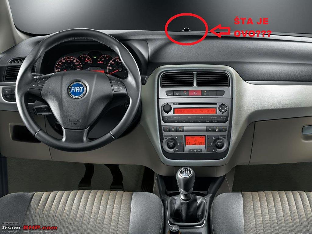

neshaoct 9781 Posted March 8, 2017 Nešto se sećam, zar nemaju te digitalne (ujedno i dvozonske klime), svoj senzor za temperaturu baš tu odmah negde kod displeja/plastike...da se nije to nešto poremetilo kada si skidao... To na instrument tabli (board kompu) je temperatura spoljna, meri je senzor u retrovizoru. Plus, ti sa digitalnom klimom imaju i onaj dodatni senzor koji registruje položaj Sunca. Klima uređaj ga koristi. Slika je kod Grandea, ali je isto i kod Brava: Quote Share this post Link to post Share on other sites
subranislav 0 Posted March 9, 2017 ne znam dali digitalna klima ima svoj senzor ili koristi taj jedan u retrovizoru. To sto je na slici zaokruzeno mislim da je prijemnik od daljinskog zakljucavanja. Na forumu sam nasao kako se ulazi u skriveni meni na klimi,a sta koji parametar znaci to nisam nasao jedino sam za Stilo nasao a oni se razlikuju. Parametar 37 je obrtaji motora kod mog auta a kod stila je taj parametar za obrtaje 27. Quote Share this post Link to post Share on other sites
alexpapi 0 Posted March 9, 2017 Na slici je zaokruzen senzor osvetljenosti digitalne klime ako je nema tj digitalnu klimu onda je prazan A senzor unutrasnje temp se nalazi na onim malim prorezima odma do dugmica za regulisanje temperature unutrasnjosti , makar je tako na gp Quote Share this post Link to post Share on other sites

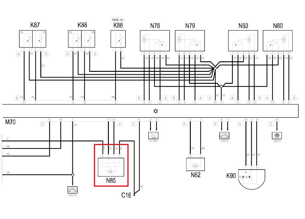

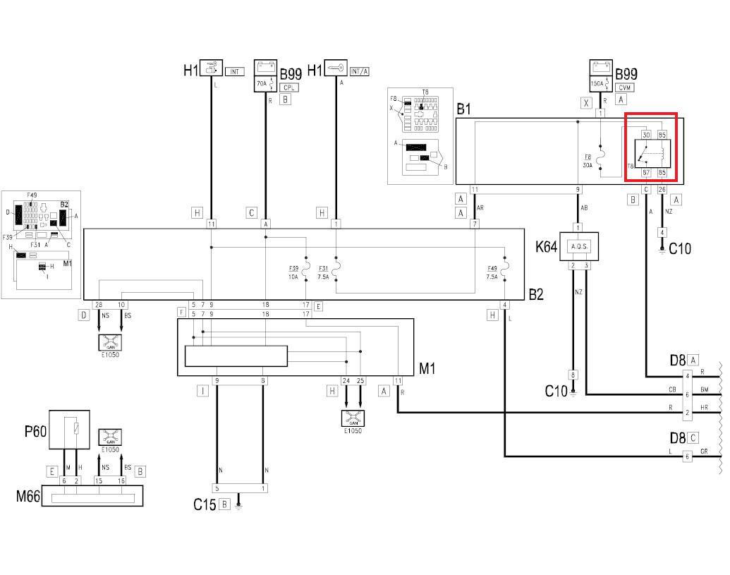

Ivan 25771 Posted September 1, 2018 Verujem da je identicno i na Bravu (mogu da proverim u eLearn), a pisali smo vec na temi o digitalnoj klimi na Stilu... Motoric ventilatora na digitalnoj klimi ima 4 pina (za razliku od 2 na manuelnoj). Od ta 4, dva idu direktno na kontrolnu jedinicu klime, jedan je masa, a preostali na rele T8, a pre toga na osigurac F8 (MaxiFuse od 30A), sve je smesteno kod akumulatora. Evo i sema koje sam kacio u tom topic-u: On 11/24/2017 at 12:12 PM, Ivan said: crvenim sam uokvirio N85 motor ventilatora: Quote Share this post Link to post Share on other sites
papovicd 1 Posted September 1, 2018 Znam da kod mauelne klime ,tj samo ventilatora koji se regulise pomocu prekidaca postoji otpornik koji regulise brzinu, elem..kod digitalne klime ne znam sta je kontrolise, meni sve radi ok, ali pri pojacavanju na plus na komandi ,ventilator ubrzava do pola,posle ona polovina nema funkciju,pojacam,crtice odu do kraja a ventilator sam pocne cak da varira,kao da nema napon,gusi se nekako ...vratim na pola o on radi...ali sve sa pola snage...cisto sam pitao ,sta li moze da je bug ,sta moze da zeza ,nema obrtaje kako bi trebalo..hvala ti na odgovoru i savetu. Quote Share this post Link to post Share on other sites

Milutinac 6346 Posted September 20, 2018 "Problem" je i onom malom senzoru napred na tabli koji prema kolicini svetlost odredjuje da li ce da greje za 25 stepeni ili da za 25 hladi. Verujem da ovo vreme kakvo je - da je zbunjen... On 3/8/2017 at 4:41 PM, neshaoct said: Slika je kod Grandea, ali je isto i kod Brava: To je ovo^... Quote Share this post Link to post Share on other sites
max_23 11 Posted September 21, 2018 Kako rjesiti taj problem? Quote Share this post Link to post Share on other sites
