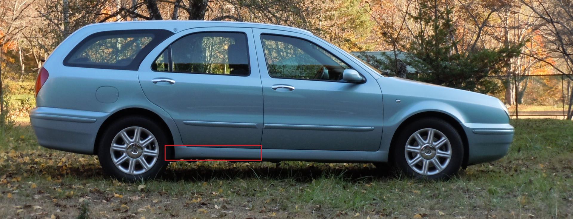

zaczg 1 Posted February 16, 2017 Pozdrav svima, nisam vjerovao da će Lybra trulit, no eto, nemilosrdna zima je napravila to da ću trebati desni prag potpuno zamijeniti, nisam još išao na procjenu kod limara, no čim počne ići na van, znam da je gotovo. Što točno truli sam označio na ovoj fotografiji. E sad, novi prag košta 300 EUR, što ne dam, jer cijeli auto ne vrijedi 1000 EUR, pa me zanima ima li kakvih jeftinijih varijanti? Da koristim prednost Hrvatske što je u EU, imate li kakvih talijanskih web shopova? Kakvo je stanje u Srbiji? Hvala vam! Quote Share this post Link to post Share on other sites

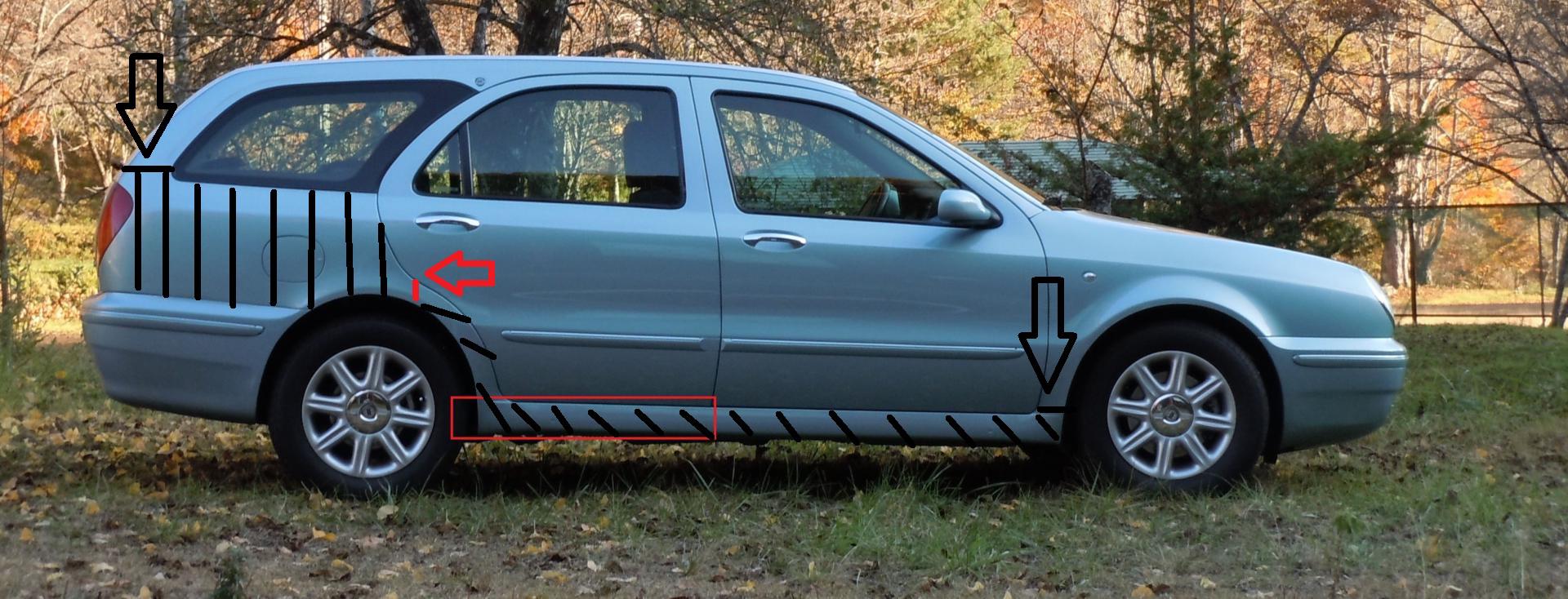

neshaoct 9506 Posted February 16, 2017 @zaczg Pojavila se korozija samo zato što je nekada tu rađena, a nije lepo urađena. Sve može da se napravi i da bude trajno dobro. Priče kako to nikada više neće biti to i kako će tu posle godinu ili dve opet da truli - ne piju vodu. Danas se to radi veoma kvalitetno i ne postoji šansa da truli opet. Naravno, pričam za varijantu kada se uradi sve kako treba. Nov prag ne kupuješ. Nikako. Sa otpada kupuješ prag komplet sa stranicom. To može da košta oko 50 evra. Ta bi cena bila u SRB. Za Fiate i manje (30-tak evra), ali je ovo Lybra, ređa je...pa ae nek' bude malo skuplje, zato sam stavio oko 50 evra. Ne sečeš prag nigde. Drugi prag ide iz komada. Na slici sam išrafirao šta bi ustvari trebalo da uzmeš: Tamo gde se spaja prag sa krilom imaš šrafove. Dole po patosu se drugi prag vari kao što je i fabrika uradila. Tamo gde pokazuje druga strelica (iznad zadnjeg stop svetla) se seče. Tu se vari ta nova stranica koju uzimaš (ona je naravno komplet sa pragom). Svuda gde je fabrika lepila stranicu, majstor će i tebi lepiti, tj. neće variti. Vari se samo tamo gde je i fabrika. U sam prag se iznutra ubacuje zaštita. Postoje sprave sa odgovarajućim nastavcima koji se gurnu u prag, a na samom kraju (creva) imaju nekoliko mogućih glava, pa onda unutar praga ili raspršuju zaštitu, ili kako već majstor smatra da treba. Zato ne postoji opcija da novi prag ikada zarđa. Ni posle 10 godina. Može i da se seče otprilike tamo gde je crvena strelica (ili tu negde), to je onda samo zamena praga bez stranice. Ali, onda se seče na samom rubu koji je osetljivo mesto, zato je ipak bolje da se uzme sa stranicom. Quote Share this post Link to post Share on other sites

MARINER 0 Posted February 16, 2017 Korozija se pojavila zbog nedostajućih gumenih čepova na tehnološkim rupama sa donje strane praga,isti slučaj i na mojoj lybri, čeka proleće za rad.Pozdrav.p.s.dobri su to automobili. Quote Share this post Link to post Share on other sites

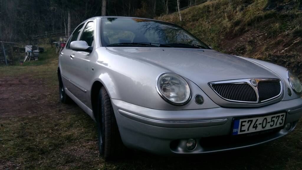

stefaan 0 Posted February 17, 2017 (edited) Hvala ti, čuvam je i održavam baš maksimalno, jedino što prelazim prilično kilometara Evo par slika, zadnje što sam slikao, da se malo pohvalim Za sjaj je zaslužno pranje sa 2 kofe i voskiranje 2x godišnje, a 2001. je godina prije 3 godine kada sam kupovao htio sam noviju ali nije ih bilo u odgovarajućem stanju pa sam godinu proizvodnje i to malo korozije oprostio. Edited February 17, 2017 by stefaan Quote Share this post Link to post Share on other sites
zaczg 1 Posted February 18, 2017 Karavan je lijep, ali limuzina je wow. Predivna je! Kao da je 2001.godina a ne 2017.-ta. Anyway, ujutro idem kod mehe. Quote Share this post Link to post Share on other sites
