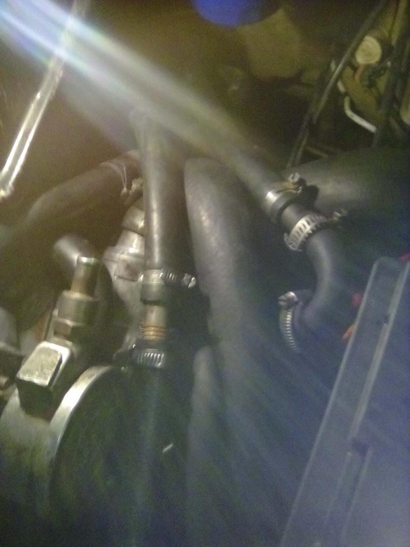

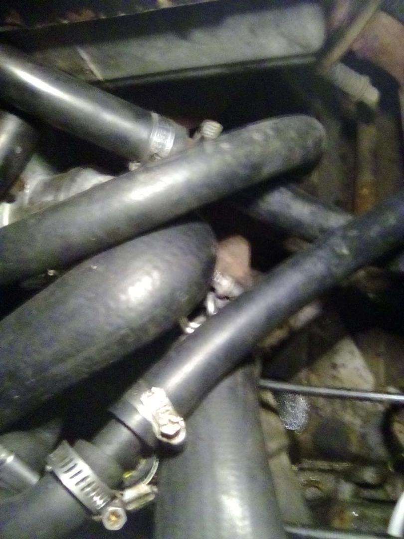

Ppar meseci imam nekog tipa 1.7d,pa posto nema grejanje i radnu tempetaturu zamenio sam tetmstat.i dalje je isti problem a pumpa radi.pronodnost radijatora sam proverio i to je u redu.posto ne znam koji sam vlasnik po redu cini mi se da je nesto muljano sa crevima,pa vas molim ako neko ima tipa ili tempru 1.7/1.9 da slika raspored creva.unapred zahvalan...Dusan
Moguce da je zamenjeno crevo za grejanje koje ide direktno iz bloka sa crevom za hladnjak ulja. Oba su iste debljine i moguce ih je zameniti a za ostala mislim da nemoze posto su sva razlicite debljine...
Takoje da naglasim da creva nisu originalna.bilo je tu secenja i nastavljanja.jedino sto znam da tamo gde je sam termostat ide gornje crevo hladnjaka.buni me sta ide ispod toga i sta ide sa strane,gde voda slobodno ide iz glave....
Direktno iz glave ide crevo ka radijatoru u kabini a povratno ide sa zanje strane termostata. Gornje crevo hladnjaka ide na najvislji plasticni deo na termostatu, donje crevo ide na donji plasticni deo gde se i nalazi sam ulozak termostata, dva creva za hladnjak ulja idu sa strane termostata do akumulatora a glavno dovodno crevo sa pumpe ide iza termostata ka kabini...

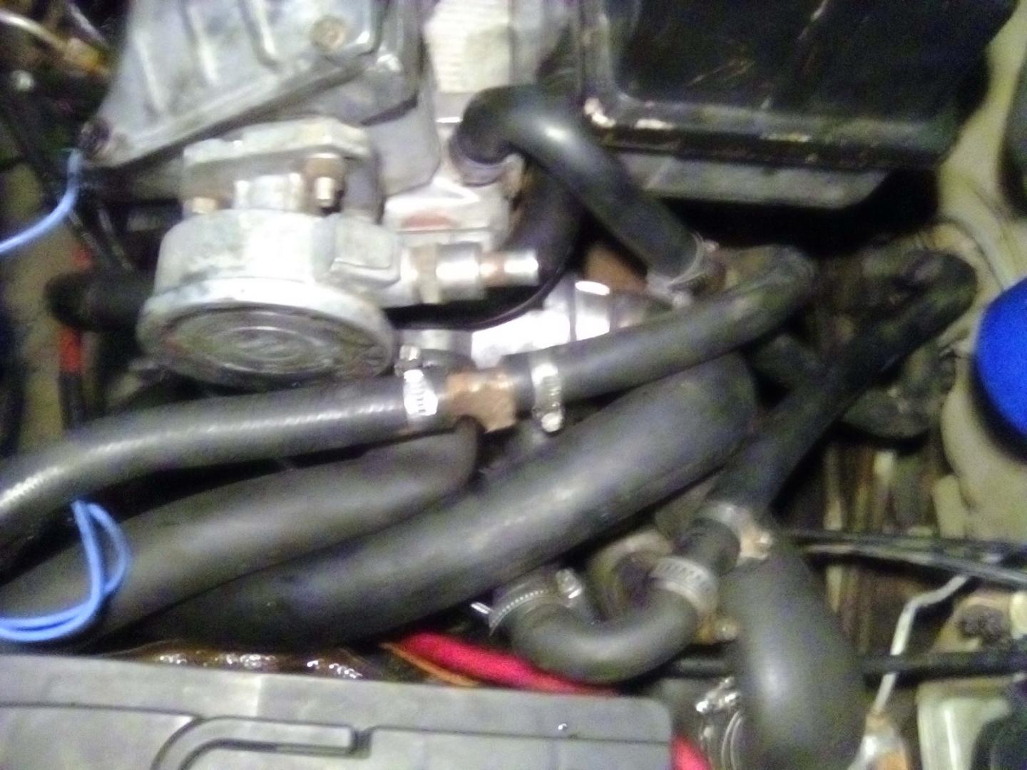

Termostat je u onoj cevi gore.kroz ovo desno i ovu malu takodje odredjuje protok.a ova prva sto gleda uvis ima slobodan protok

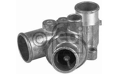

zar ne ide na donje crevo ulozak termostata. Koje ti je godiste auto. Moj punto je 1.7 isto a mislio sam da su motori isti ali termostati nisu ni nalik isti...
Evo sad se bolje vidi gde je ulozak.inace takav sam i skinuo.90 god.vernet caloristat

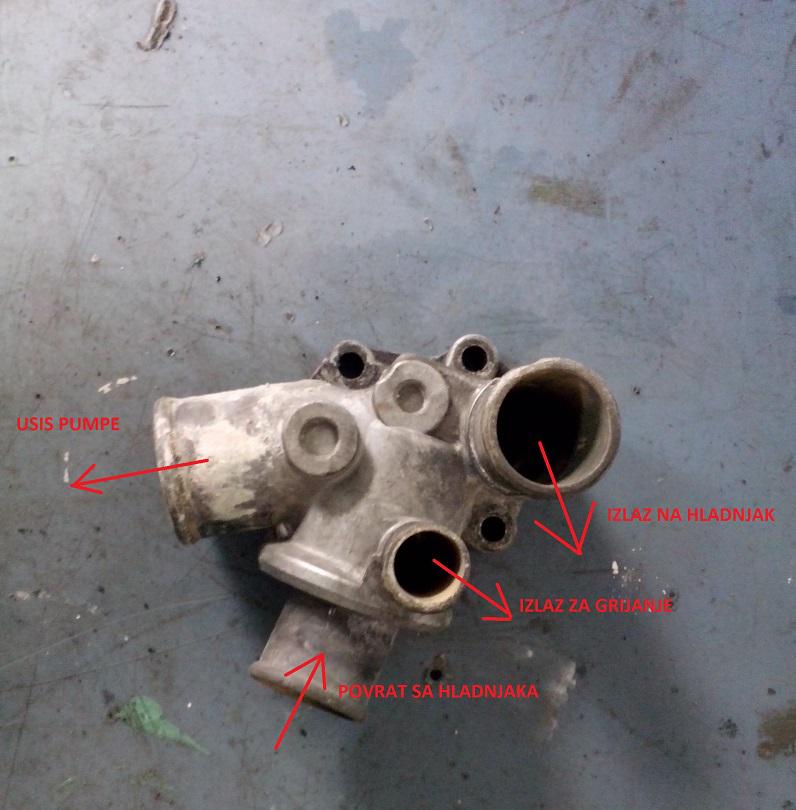

Bio je onako kako je taj neko povezao,ali posto nije bilo uloska tecnost je cirkulisala kroz hladnjak.al ne i u grejanje posto je deo sa termostatom i onaj ispod njega bio spojen jednim crevom.kad sam stavio novo kuciste i sve kako je bilo-nista
Ipak mislim da mala cevcica je grejanje.ona do nje sa iste strane je za donje crevo hladnjaka.ona sa termostatom za gornje crevo hladnjaka.a ona ispod ide u pumpu.jos nisam probao.nek me neko ispravi ako gresim da sacuvam hladnjak.....
Ja bih rekao da od punta 2 krecu da stavljaju gornje crevo na termostat a pre toga je islo na donje ali ne znam konkretno kod Tipa. Kod mene na puntu 1997 godiste donje crevo je na ulosku termostata...
Pa tako kaze i ona slika sto si postavio.probacu tako pa ako stvara pritisak ili ne greje gde treba zamenicu mesta.kod svih auta koje sam imao termostat kad otvori tecnost ide u hladnjak.tako je i kod alfe sto imam
E drugari ja ga skarabuzio.najlepse vam hvala na korisnim savetima!
