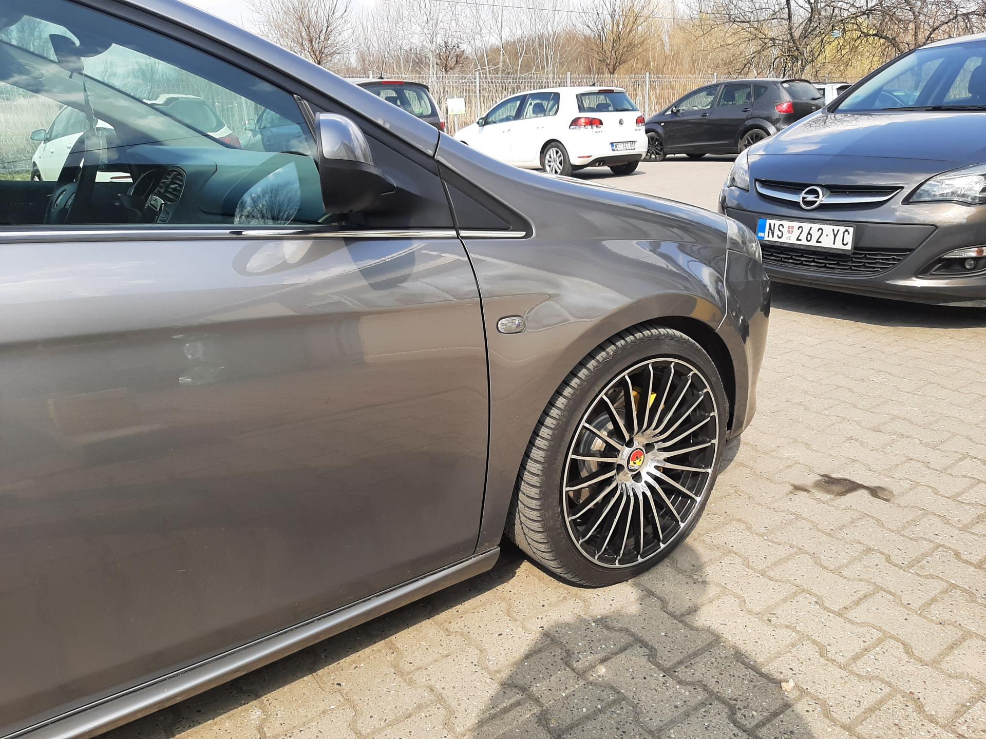

darkman14 7070 Posted March 18, 2022 225/45 može isto malo je skuplja guma, bila je oko 2000 skuplja Sava u toj dimenziji Quote Share this post Link to post Share on other sites
Milutinac 6532 Posted March 18, 2022 Nou nou, ovo je mom oku taman kako treba 2 Nikola 1.6 and darkman14 reacted to this Quote Share this post Link to post Share on other sites

nstyner 207 Posted March 18, 2022 Prepakivanje pod vedrim nebom! Lepo Milutinac,ja sam ljubitelj većeg točka! Jesi primetio neku razliku u udobnosti,upravljivosti,ležanju.....? I da ,nikako višlja guma,gubi se smisao i lepota veće felne....bar po meni. Quote Share this post Link to post Share on other sites
Milutinac 6532 Posted March 18, 2022 32 minutes ago, nstyner said: I da ,nikako višlja guma,gubi se smisao i lepota veće felne....bar po meni. Slazem se...a pogotovo se slazem jer nikakvu razliku u odnosu na /45 r17 nisam primetio - sto se tice udobnosti. MADA, moram reci da sam ih danas vozio samo Detelinara - Liman - N. Naselje - Detelinara. Ono sto sam primetio je da mi je volan nekako direktniji i kao da me vise slusa sta radim i sta hocu... Vec mi u glavi da batalim gume koje sam dobio i da ih odmah vidim na nekim novim gumama 1 darkman14 reacted to this Quote Share this post Link to post Share on other sites

Ivan 27691 Posted March 18, 2022 Kod tebe je u pitanju bucnija V-shape sara i kvalitet smese. Probaj neki premium u kojoj god hoces dimenziji . Konkrentno na 17'' i 18'' sirina pneumatika ostaje ista, 225. Menja se samo visina boka /45 vs /40 (ako se ostaje na fabrici). Ovaj nas Mile kao da postavlja post na Ana.rs . Pretpostavljam da je ET felni 20 i kusur mm? Ostali distanci, takodje pretpostavljam? 1 Milutinac reacted to this Quote Share this post Link to post Share on other sites
Milutinac 6532 Posted March 19, 2022 10 hours ago, Ivan said: Pretpostavljam da je ET felni 20 i kusur mm? Ostali distanci, takodje pretpostavljam? Jeste. ET24. Cak cu probati i da skinem distance...da vidim kako ce to izgledati mozda ni nema potrebe Quote Share this post Link to post Share on other sites
Ivan 27691 Posted March 19, 2022 Zato sam i pitao . Pretpostavljam da je na pomenuto i sama felna sira od fabricki uske 7" u 17" ili 7.5" u 18". Vec na osnovu samo ET imas 7mm napolje u odnosu na 17" i 11mm vise u odnosu na 18". Na to treba dodati i sigurno vecu sirinu felne, izadje mozda i vise nego stara sa distancom. Ako napises jos i sirinu felne, a ne da te ja ping-ujem za svaki podatak , pa da racunamo. Quote Share this post Link to post Share on other sites
Milutinac 6532 Posted March 19, 2022 8J! na oko je to onako upadljivo napolju...mislim da ne bih ni pokusavao da se priblizim tehnickom pregledu sa montiranim distancima sva sreca pa je krajem septembra pa mogu da se provucem sa nekim zimskim fabrickim 17 setom Quote Share this post Link to post Share on other sites
Ivan 27691 Posted March 19, 2022 Znaci zoll sira i 7mm manji ET nego fabricka 17". Znaci 1.27 cm izbacenija zbog sirine i jos 0.7 cm zbog ET. Sto mu summa summarum dodje 1.99 cm , a toliko ti bese i distanc? Ako jeste, bio sam blizu. Ova 18" je izbacena kao OEM 17" (pre restyle) sa distancom od 2 cm. Quote Share this post Link to post Share on other sites

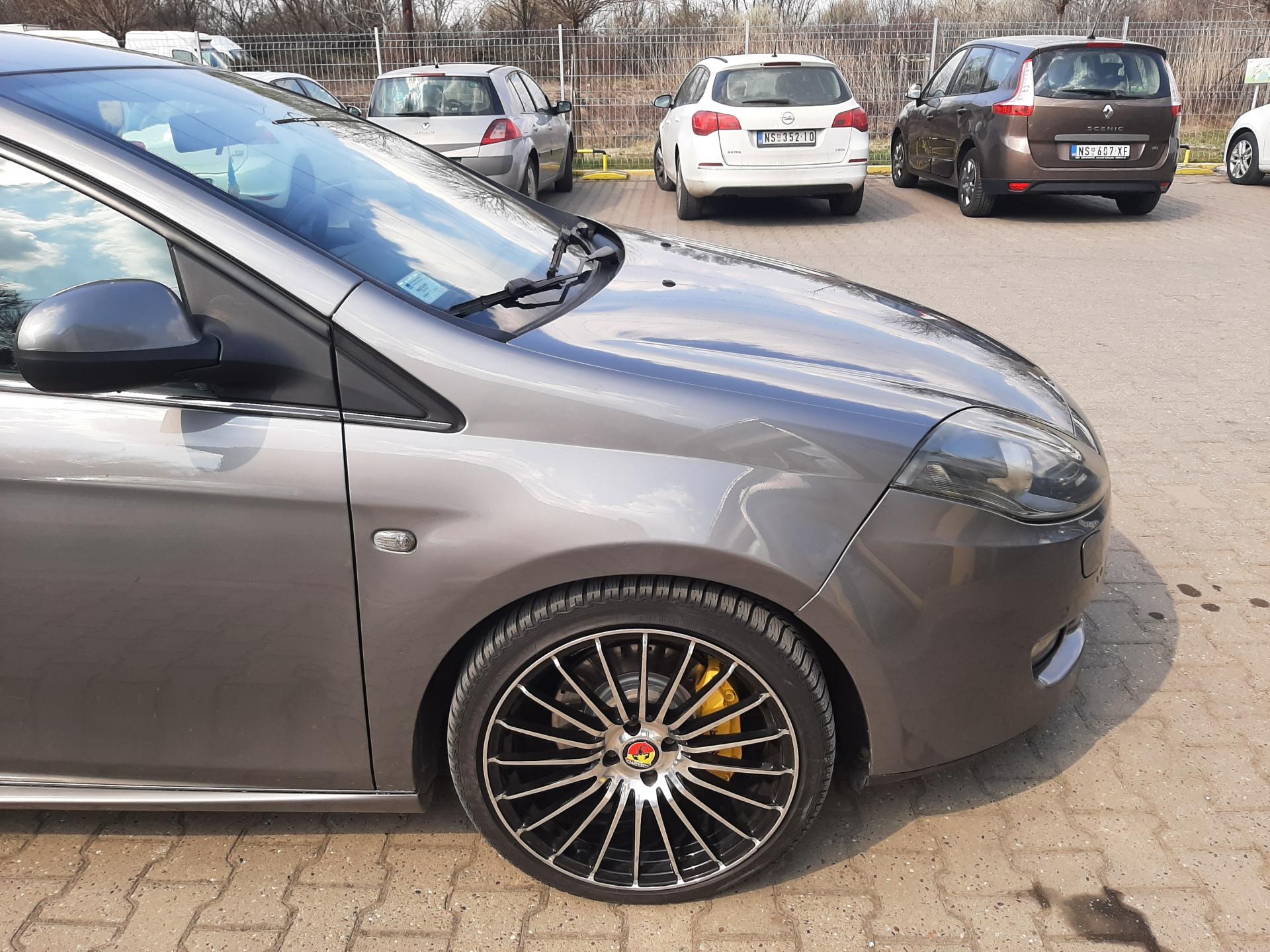

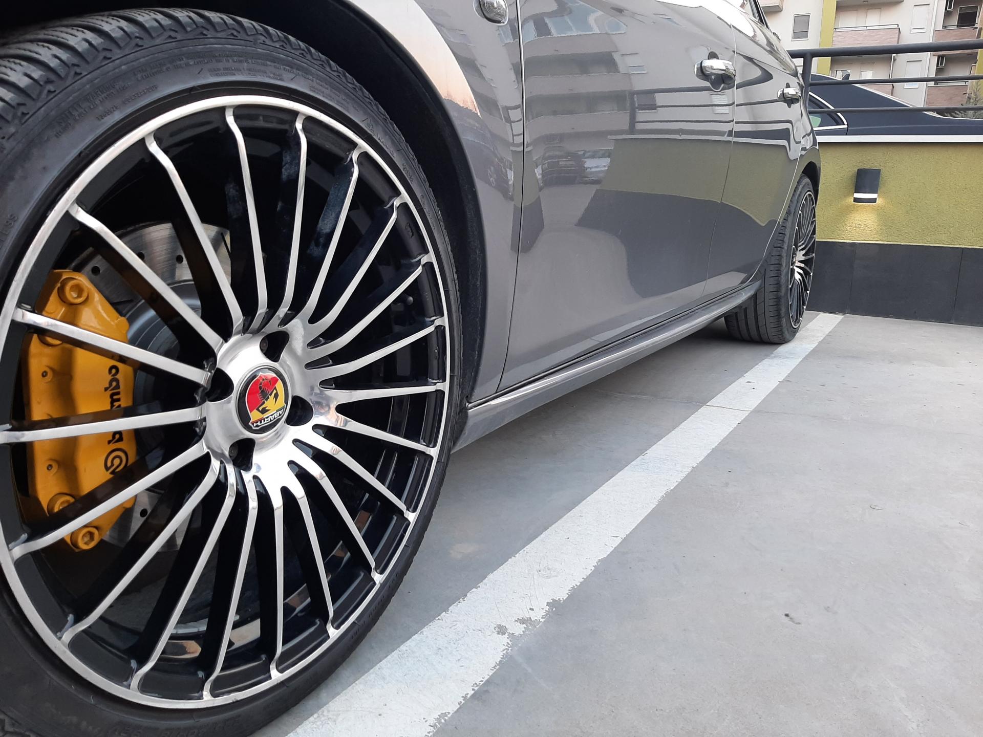

Milutinac 6532 Posted March 19, 2022 @Ivan- 16mm 13 MS PK, nstyner, silenci and 10 others reacted to this Quote Share this post Link to post Share on other sites
nstyner 207 Posted March 19, 2022 Dobaaaar,lepo se i čeljusti vide! Quote Share this post Link to post Share on other sites
Nikolaa 5 Posted March 19, 2022 Srecno sa kolotrazima, na bravu trap nije bas najsrecnije resen, pa cak i na fabrickim 18 voli da "bezi", mogu samo da zamislim sa ovoliko izbacenim tockovima na šta liči Quote Share this post Link to post Share on other sites
MS PK 8836 Posted March 19, 2022 Ovo je..nestooo Quote Share this post Link to post Share on other sites
Ivan 27691 Posted March 19, 2022 (edited) 39 minutes ago, Milutinac said: @Ivan- 16mm Na koliko duvas 18'' ? Lepo i nesvakidasnje . OEM 18'' Sport felGe nisi razmatrao? Edited March 19, 2022 by Ivan Quote Share this post Link to post Share on other sites

Milutinac 6532 Posted March 21, 2022 On 3/19/2022 at 7:40 PM, Nikolaa said: Srecno sa kolotrazima, na bravu trap nije bas najsrecnije resen, pa cak i na fabrickim 18 voli da "bezi", mogu samo da zamislim sa ovoliko izbacenim tockovima na šta liči Za sada mene volan vise slusa, iako stvarno nisam mnogo presao, a recimo gume koje sam dobio su ocajne...to pod hitno moram resavati...doduse 2 napred koje sam dobio su zimke u bas losem stanju, tj za kantu su. A sve 4 letnje koje sam dobio su Nexen (dot18) i nisu lose, montiracu ih ovih dana pa cemo videti sta i kako ce se desavati... A pritome planiram posetu "Kristini" (da ne bude zabune - trap servis Kristina ) pa bih napravio jedan krug na trapu i izmanjao sve sto (misle) da treba... Bice to ok...ako ne bude i na najmanju nesigurnost - vracamo se na 17... On 3/19/2022 at 7:56 PM, Ivan said: Na koliko duvas 18'' ? Lepo i nesvakidasnje . OEM 18'' Sport felGe nisi razmatrao? 2.4 Pa nisam iskreno, bude ih uvek na oglasima i mogao sam ih vec uzimati i u zamenama, ali nesto me...ne rade...te felne. Privlacna mi je samo velicina, a felna da je 16 ili 17 - bila bi potpuno obicna. Barem onako kako ih ja vidim sto nista ne mora da znaci...mozda i stignu nekad Quote Share this post Link to post Share on other sites
Ivan 27691 Posted March 21, 2022 13 hours ago, Milutinac said: 2.4 Mozda zato i ne osecas neku razliku u udobnosti, fabrika za 225/40/18 kaze 2.6 Bar, a 2.9 Bar na opterecenju? Ipak je to 9 cm visok profil gume. 225/45/17 ide na 2.3 Bar, ona je sa 1.1 cm visim bokom od 225/40/18. Quote Share this post Link to post Share on other sites

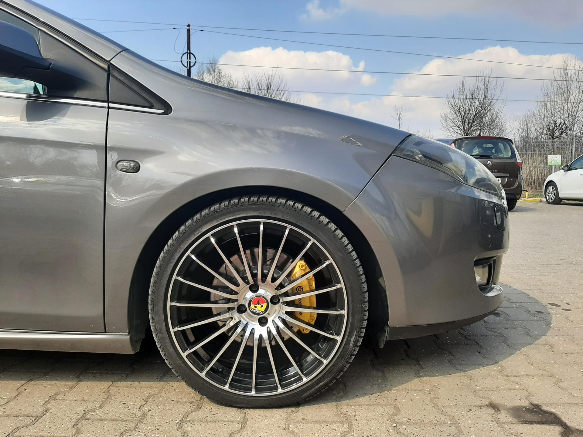

Milutinac 6532 Posted March 22, 2022 (edited) Današnja poseta vulkanizeru - vrlo uspešna Skinute dve zimske gume koje su bile napred i bačene u kantu odmah. Nema više nekog brujanja koje sam imao, i bukvalno unutra osećaj kao što sam imao na 17. Niti bučnije niti šta tiše... Gume su Nexen N Fera SU1, dot 18, sa nekih 5mm, po ocenama neka sredina, Autobild ih po godinama stavlja na 14/50 mesto, pa 10/15, 22/50 itd. Sve u svemu pokusacu da ih kotrljam ovu letnju sezonu pa cemo videti za dalje... Idemo dalje malo sa trapom, da se pregledaju viljuške, možda neki silen da se zameni, kugla, ili tako nešto. Bliži mi se i veliki servis... On 3/19/2022 at 8:21 PM, ISV_01 said: Auto perionice likes this. *like Množina - nema nastavak S. Edited March 22, 2022 by Milutinac 1 1 Reacher Gilt and ISV_01 reacted to this Quote Share this post Link to post Share on other sites
Milutinac 6532 Posted March 22, 2022 15 hours ago, Ivan said: Mozda zato i ne osecas neku razliku u udobnosti. Onda ih i ostavljam na 2.4 pitao sam ovog sto smo menjali felne na koliko si duvao, kaze on 2.4-2.5, ja otisao na pumpu, sve bile na 2.4 i ja ih ostavio tako... Quote Share this post Link to post Share on other sites
Ivan 27691 Posted March 22, 2022 Ne znam jedino da taj pritisak nije malo za taj profil. Bolje i da bude malo tvrdje, nego da negde ajsnes felnu. 1 rkoma1986 reacted to this Quote Share this post Link to post Share on other sites
