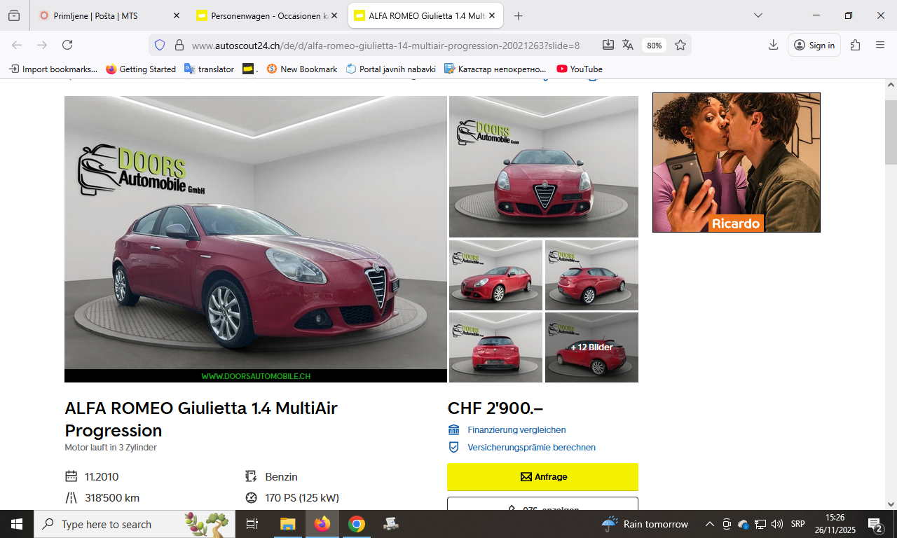

OMP 4913 Posted November 26, 2025 (edited) Sa verovatno riknulom MA i ovom km i 2000 je mnogo https://www.autoscout24.ch/de/d/alfa-romeo-giulietta-14-multiair-progression-20021263?slide=8 Edited November 26, 2025 by OMP Quote Share this post Link to post Share on other sites
Elra 385 Posted November 26, 2025 Nakon dubinskog enterijer bi bio u dobrom stanju. Sjedišta i volan su uredni. Quote Share this post Link to post Share on other sites
silenci 2903 Posted November 26, 2025 Nemora da znaci,al prljava je i ima kilometara vise nego moja musa,a i godiste je 2010to Quote Share this post Link to post Share on other sites

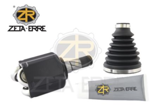

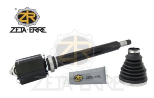

MarkoSP 12 Posted March 24 Pozdrav momci, da li je neko ugradjivao Zeta Erre delove na svoju Djulku? Imam problem sa drhtanjem volana na 110-140kmh od kad sam je kupio. Zavisno je od davanja gasa, cim se gas pusti drhtanje prestaje skroz, znaci do unutrasnjih zglobova do menjaca je (TCT). Interesantno je da kada naidje ganc novi deo puta koji je kao staklo (primer je deonica neposredno pre bubanj potoka u smeru ka gradu), drhtanje se drasticno smanji ili skroz prestane. Taj deo vec ne razumem. U svakom slucaju, cele polu-osovine se ne mogu naci a mogu zamisliti koliko kostaju. OEM celi unutrasnji zglobovi su ukupno 68000 rsd (Auto Kole). Samo tripodi OEM Fiat su 10k rsd po komadu, ali zamena nije garancija da ce problem nestati jer ako se solja lezaja pojela iznutra, nista nisam uradio. Postoje Zeta Erre delovi kod Ricambi-a cene su duplo nize od ovih iz OEM-a. Jedan majstor koji ih je ugradjivao kaze da su ok (ali se jedva setio brenda, moguce da je ugradjivao samo jednom-dvaput), drugi (Garage 93, verujem da alfisti znaju) kaze da je ugradjivao ali da se problem vraca posle mesec dana do 6 meseci (?!). Bas ne znam sta da radim. Auto mi je izbio iz dzepa nevidjene pare u prvih 3-4 meseca vlasnistva (vise od 3000 eur), mislim da su OEM zglobovi preterano skupi zaista. Neki savet? Jel neko resavao ove probleme? Pozdrav Quote Share this post Link to post Share on other sites
TheWickerMan 1544 Posted March 24 Pre 2 godine sam imao sličan problem na Giulietti TCT, hteo sam da zamenim cele poluosovine, leva ima da se kupi i nije skupa, desna nema. Bukvalno sam našao jedan primerak na prodaju u Japanu i hteo sam da naručim, međutim, majstor je napravio novu. Ako se dobro sećam, unutrašnji zglob je isti kao na JTDu a šipku smo prepravljali od 147 GTA. Evo već dve godine bez problema. Koji motor imaš, ja sve ovo pričam za 1.4 MA. 2 silenci and horvat reacted to this Quote Share this post Link to post Share on other sites
MarkoSP 12 Posted March 24 (edited) 1 hour ago, TheWickerMan said: Pre 2 godine sam imao sličan problem na Giulietti TCT, hteo sam da zamenim cele poluosovine, leva ima da se kupi i nije skupa, desna nema. Bukvalno sam našao jedan primerak na prodaju u Japanu i hteo sam da naručim, međutim, majstor je napravio novu. Ako se dobro sećam, unutrašnji zglob je isti kao na JTDu a šipku smo prepravljali od 147 GTA. Evo već dve godine bez problema. Koji motor imaš, ja sve ovo pričam za 1.4 MA. Svaka cast majstoru, ne znam gde zivis i ko je covek ali ovo sam siguran da niko ne zeli da se bakce s tim, mora da ti je prijatelji moj motor je 2.0 JTDM2 175ks, 2014 god. Moram da priznam da je lakse nemati ukusa i voziti vagena (i kupovati delove na trafici) nego se drndati sa osnovnim delovima i biti u situaciji - ili OEM ili nista. Bzvz. EDIT - setih se da pozovem Fiat servis Goran u Zemunu i oni kazu da vec 6-7 godina ugradjuju SAMO Zeta Erre i da se niko nije vratio sa problemom ponovo. Interesantno. Edited March 24 by MarkoSP Quote Share this post Link to post Share on other sites
MiloshBg 3086 Posted March 24 Svojevremeno sam ih takodje ugradjivao dok sam radio u AKK i nisam imao reklamacija. Ako menjas, menjas sve, kompletnu poluosovinu, nikako samo krst ili flansna, samo sve. 3 MarkoSP, horvat and knezevic76 reacted to this Quote Share this post Link to post Share on other sites
MarkoSP 12 Posted March 24 1 minute ago, MiloshBg said: Svojevremeno sam ih takodje ugradjivao dok sam radio u AKK i nisam imao reklamacija. Ako menjas, menjas sve, kompletnu poluosovinu, nikako samo krst ili flansna, samo sve. Hvala na ovome, pomaze! Zvuci da cu onda ici tom linijom. Drhtanje imam od samog pocetka, a u medjuvremenu je radjeno oko menjaca itd, pa mi je stvarno nejasno kako majstor (veoma poznat) nije primetio da mi je levi zglob razbacao mast oko sebe itd. Sad vec idem s pretpostavkom da nije imao dobro podmazivanje pa cu ga zameniti, iako je podrhtavanje koje imam 99% zbog potrosenosti desne strane (kod suvozaca, one koja je duza). 1 horvat reacted to this Quote Share this post Link to post Share on other sites
TheWickerMan 1544 Posted March 24 44 minutes ago, MarkoSP said: Svaka cast majstoru, ne znam gde zivis i ko je covek ali ovo sam siguran da niko ne zeli da se bakce s tim, mora da ti je prijatelji moj motor je 2.0 JTDM2 175ks, 2014 god. . Pa jesmo prijatelji, zato mi je i radio drugu opciju tada nisam imao. 2 MiloshBg and moron reacted to this Quote Share this post Link to post Share on other sites
