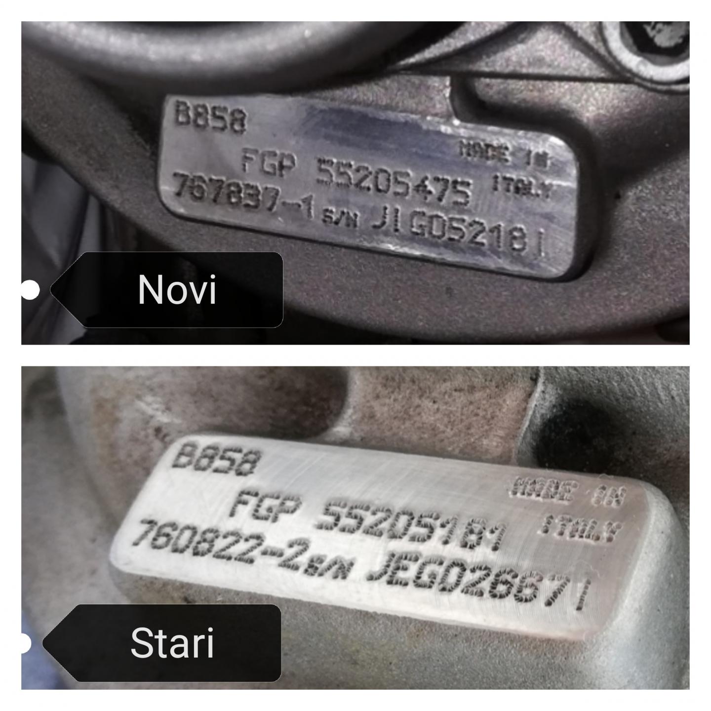

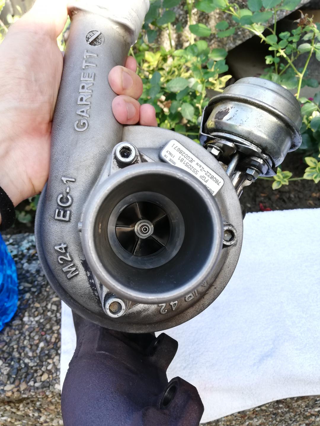

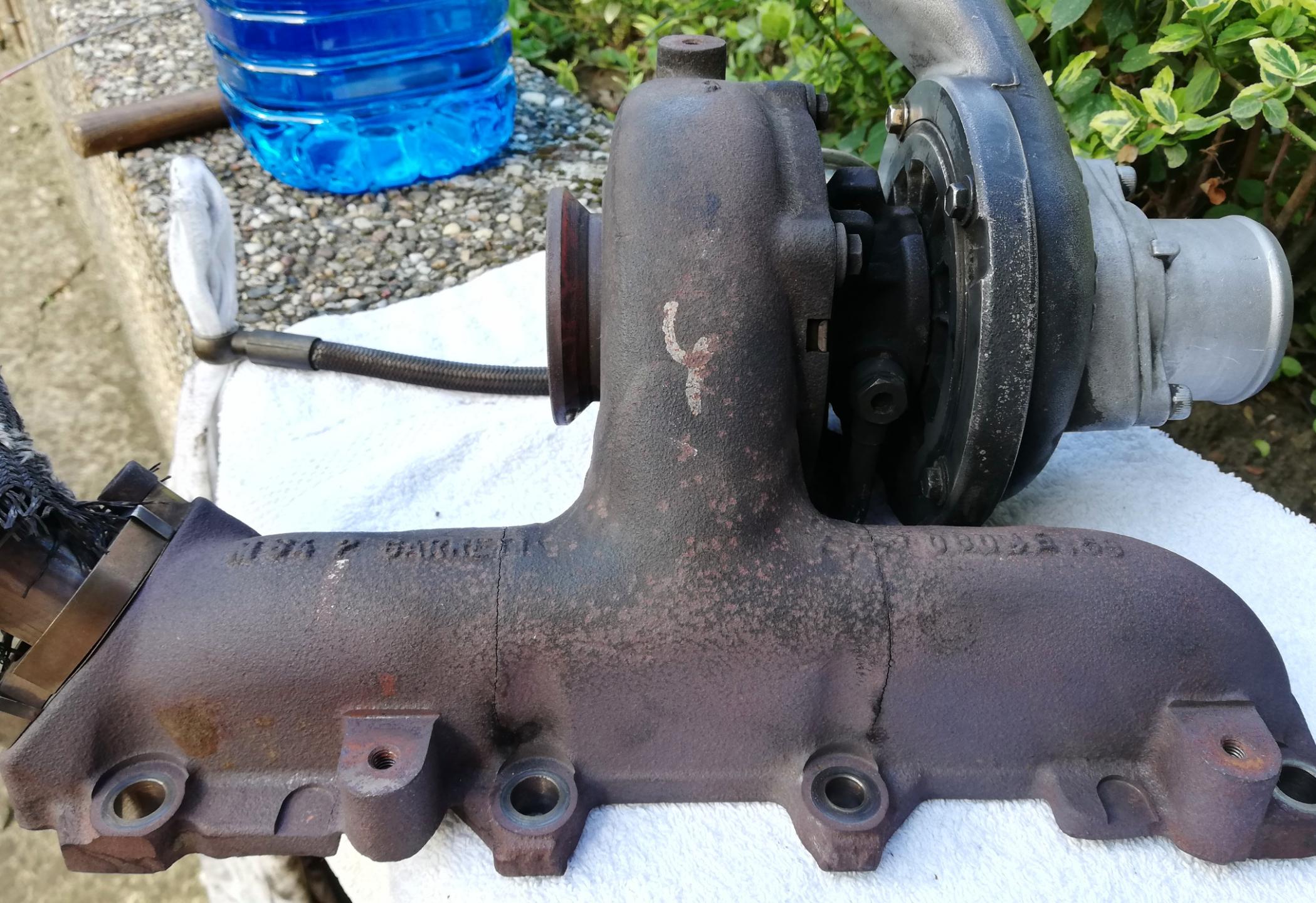

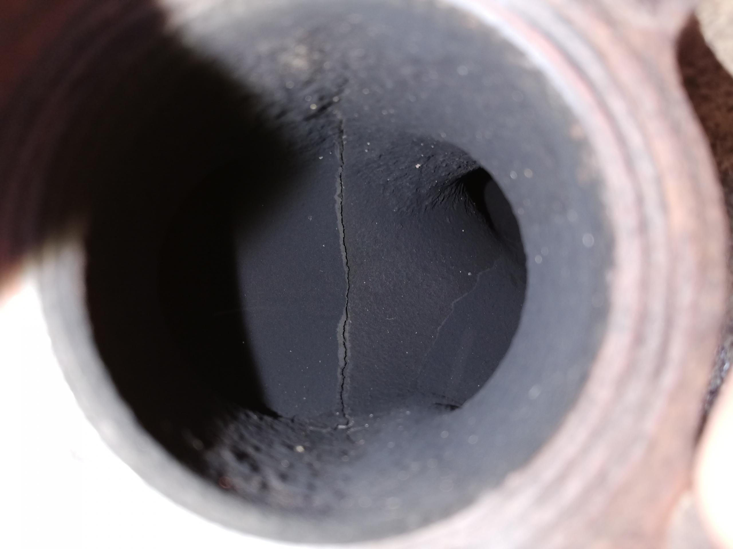

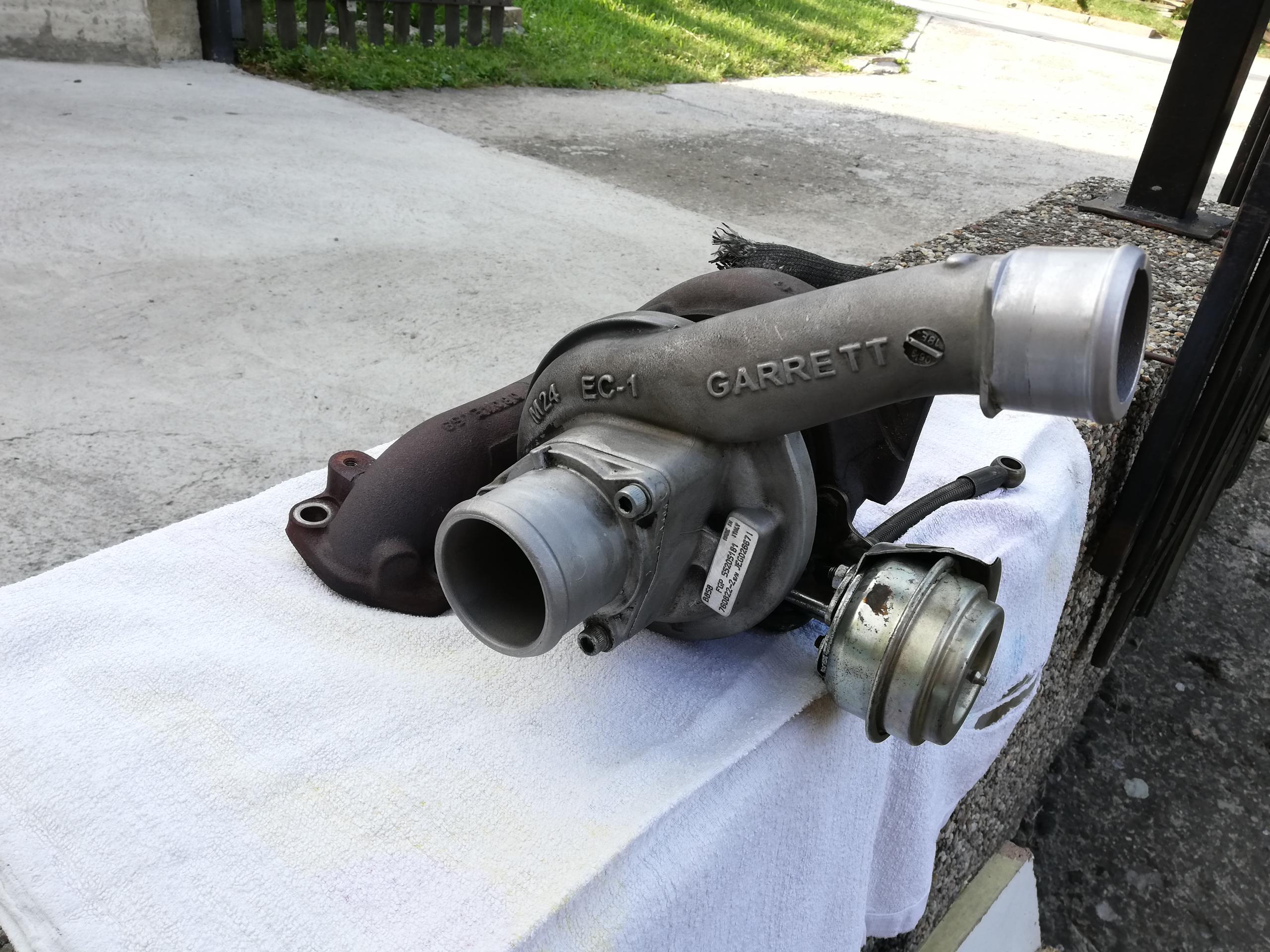

radomir.g 335 Posted June 23, 2019 Prica i oko turba se zavrsila. Odradjeno sve po PS-u, filteri, ulje, dihtunzi i ajmo dalje. Nije za verovati koliko su filteri i ulje bili crni sa samo 8000 km, na zalost mnogo gradske voznje. Auto se lepse vozi. Aktuator je malo drugacije podesen pa su se i vozne karakteristike malo promenile, ali nista strasno. Dobio sam ga 400-500 obrtaja nize, ali zato preko 3500 obrtaja vec lagano gubi dah i nije toliko efikasan, dok je pre do 4200 gurao punom snagom. Iskreno nije me ni briga, trenutno mi se tako vise i svidja jer mi prija ta isporucivost obrtnog momenta nisko. Stari turbo ispade odlucan da nije puknute grane. Ostavljam ga za rezervu ako ovaj jednog dana zakaze. Samo prepakovati izduvni deo i reseno. 3 hibi011, Milutinac and neshaoct reacted to this Quote Share this post Link to post Share on other sites

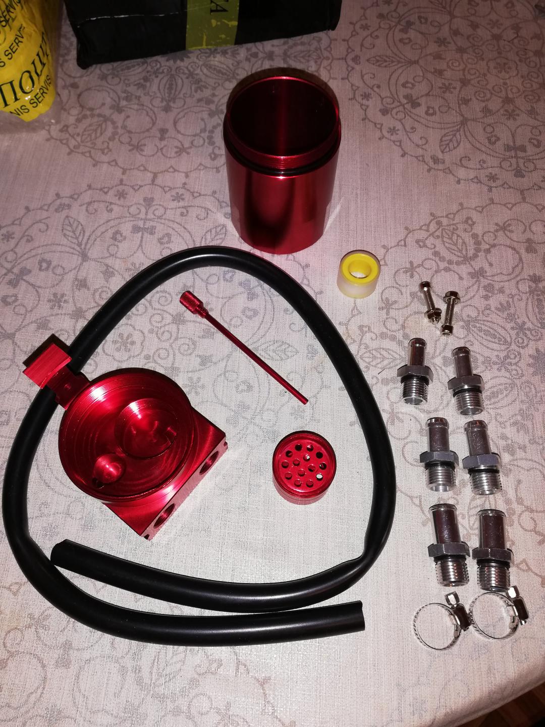

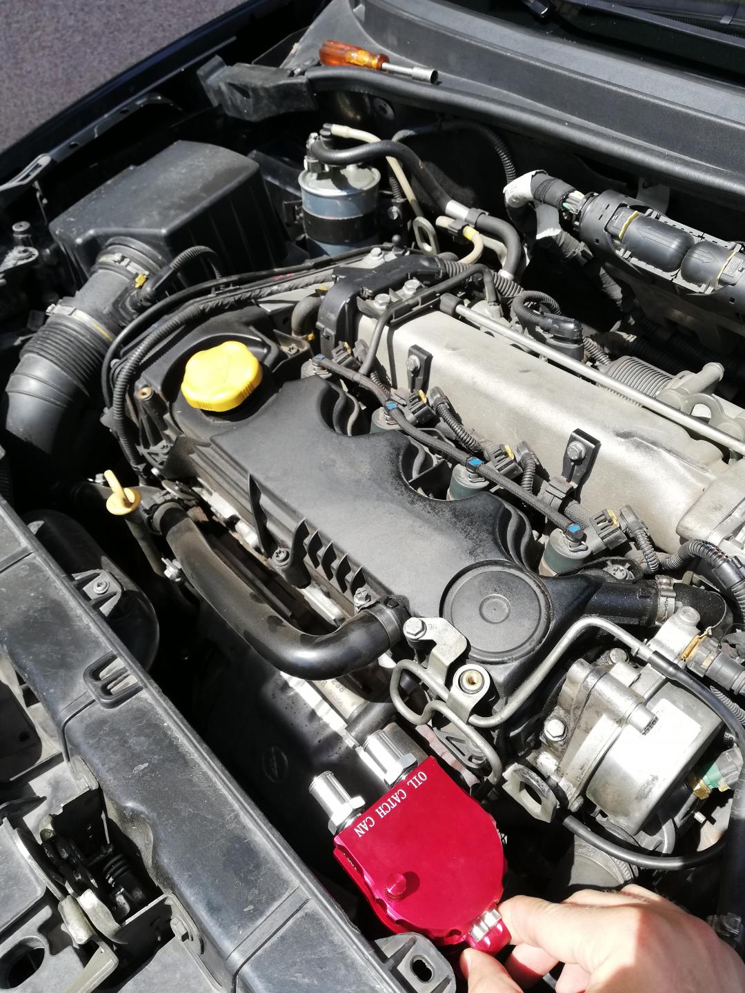

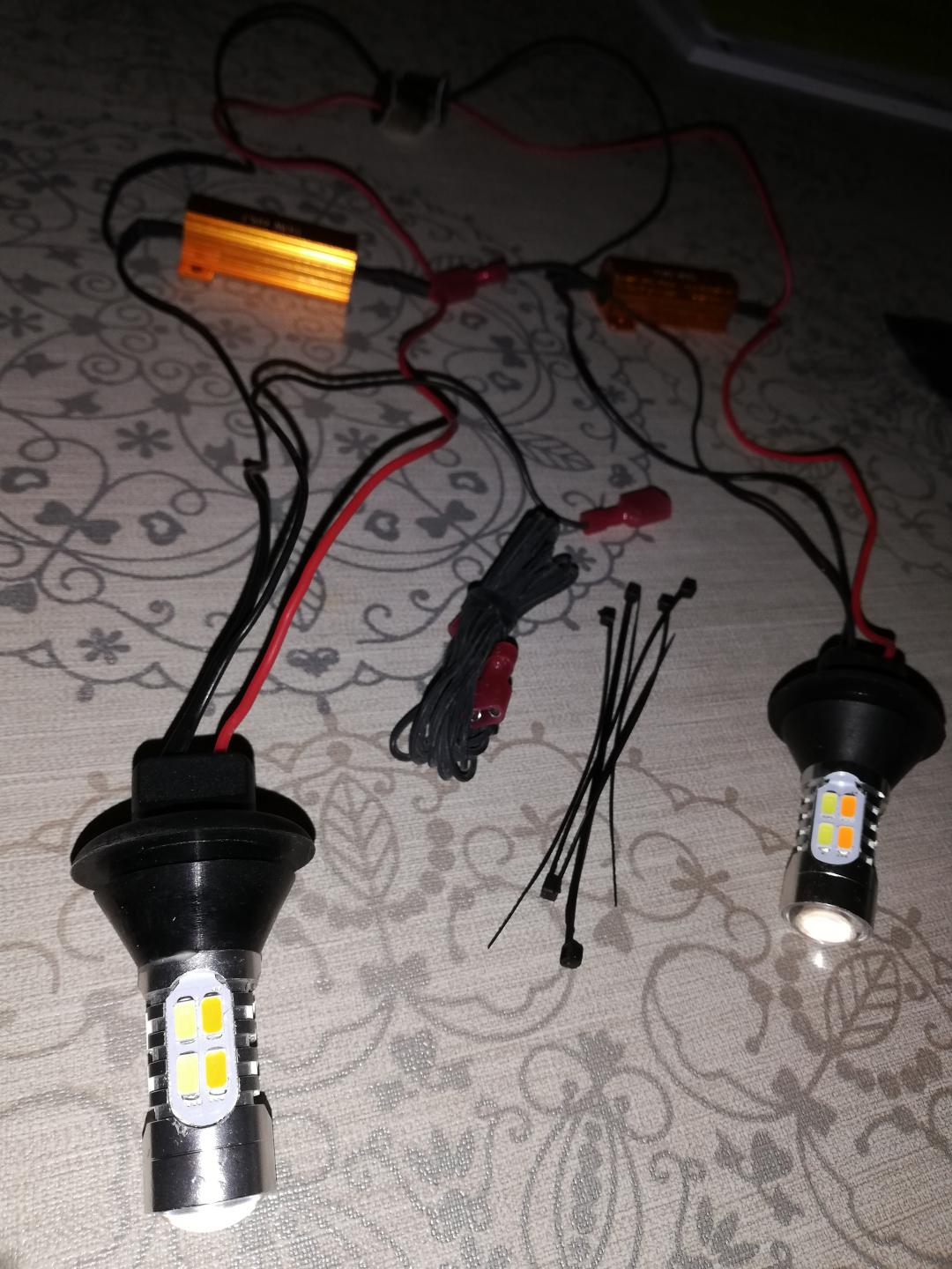

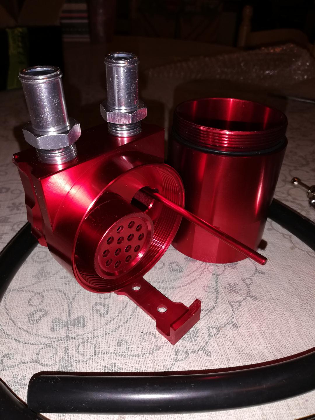

radomir.g 335 Posted October 6, 2019 Grande se mesec dana provukao kroz oglase i kad sam video da bukvalno za duplo vise para ne mogu da kupim auto koji je generalno stanjem priblizan njemu, a opet star 10 godina i uz sve nepoznatog porekla, auto je povucen iz prodaje. Od tada opet su usledile neke sitnice i promene. Obzirom da se preko 4000 obrtaja javio crni dim koji nije bio toliko izrazen sa starim turbom, moralo se nesto preduzeti. Sasvim normalna stvar da istera na ibelauf uljne pare kada se potera u obrtaje (da se razumemo motor ima 210 000km - nije nov), porucen je oil catch can da "uhvati" ta isparenja i ne vrati ih nazad na usis, turbo, IC, klapnu, ventile itd. Na zalost jos uvek nije ubacen dok ne uhvatim vremena. *Alliexpress 20 dolara* LED switchback crkava vec 3. put sa svake strane.. Jednostavno sve je to isto kinesko smece koje jedva izdrzi 3 meseca po strani. Pozicije krenu da trepere kao i svake LED pre crkavanja, kasnije i migavac povuce problem. *Alliexpress 12 dolara ako se ne varam* Od nazad je dobio clean look, skinut je natpis Punto i zadnji brisac (opet Alliexpress 3 dolara). Nakon morske ture od 2000 km diskovi su poceli tresti pri kocenju. Nista strasno vec tek tek malo. Prvo je bila pomisao da su gume ili felne problem obzirom na nase puteve i ogromnu kolicinu rupa i preseka puta koje su bile strasne za doziveti. Nakon provere svega gume i felne savrsene, ali diskovi su dobili veoma mali disbalans. Lagano provlacenje kroz strug i opet sve savrseno ravno. Nakon 2 godine neophodna je bila i korekcija farova. Pola sata poliranja i opet kao novi. Dugo pripremani detailing od proslog vikenda. Zatackavanje kompletnog auta i felni, black wax i rain reppelent na sve staklene povrsine i svetlosne grupe. Spreman za jesenje kise i zimu. Kako sam majstor posle poliranja farova hteo da podmladim i stopove, pa napravio haos na jednom stop jer sam ogulio tanak zatamnjeni sloj koji je popravkom izgledao jos gore, nabavljeni su LED Evo stopovi sa crnom unutrasnjosti. Mogu vam reci must have na crnom autu. Uz davno zamenjen plavi znak crvenim i ove stopove, izgleda najmanje 5 godina mladji. 10 BaneAK74, gile smederevo, Lufti and 7 others reacted to this Quote Share this post Link to post Share on other sites
Miki.Zvrk 22 Posted October 6, 2019 Sve pohvale,iskreno merkao sam za tasta auto al on nije bio spreman da izdvoji toliko iako auto vredi svake pare. Cekam ugradnju oil catch can pa da pprucujem za sebe. :-D (y) Quote Share this post Link to post Share on other sites

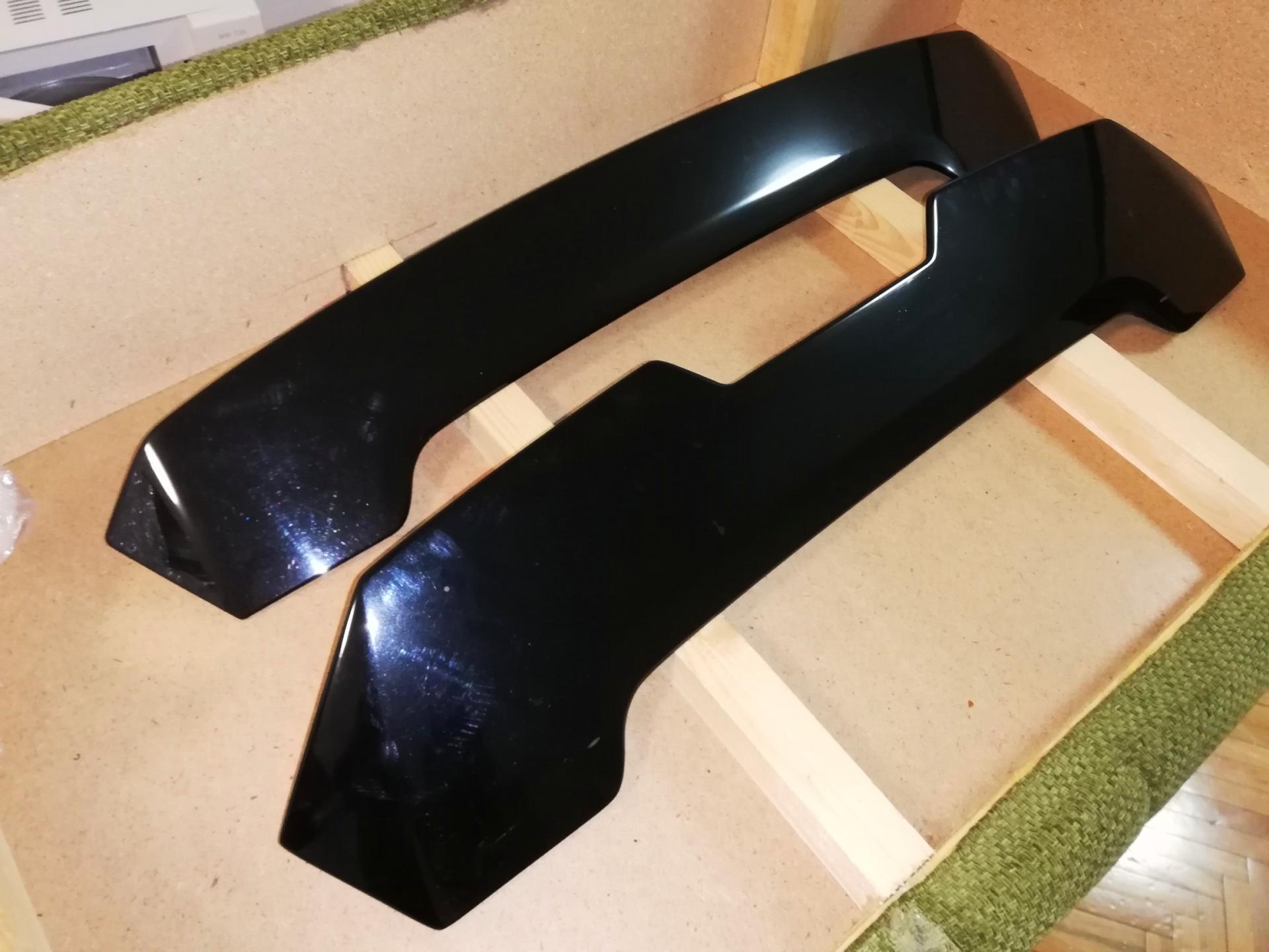

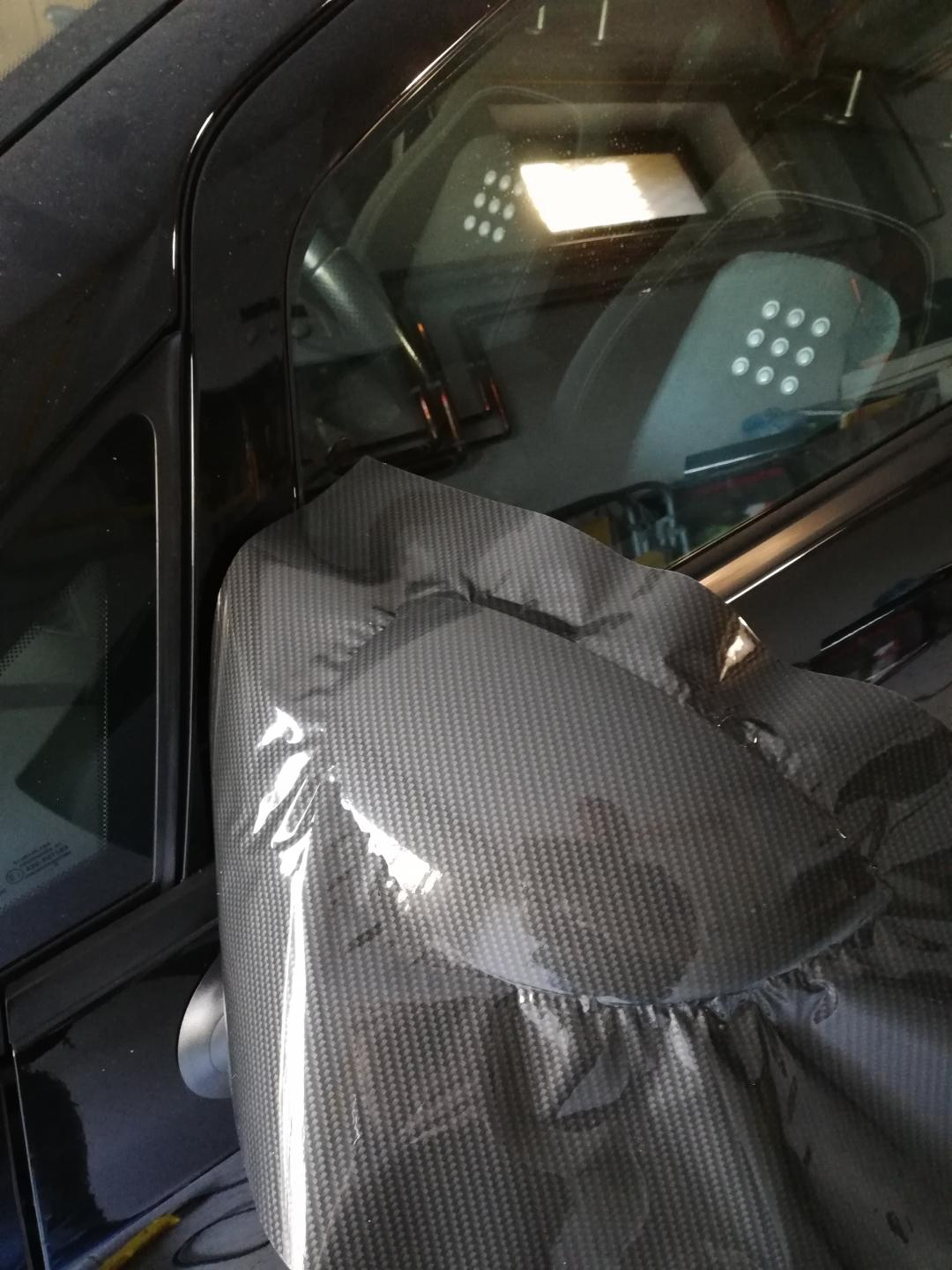

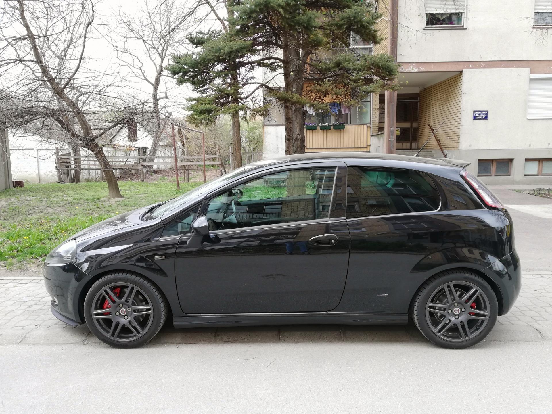

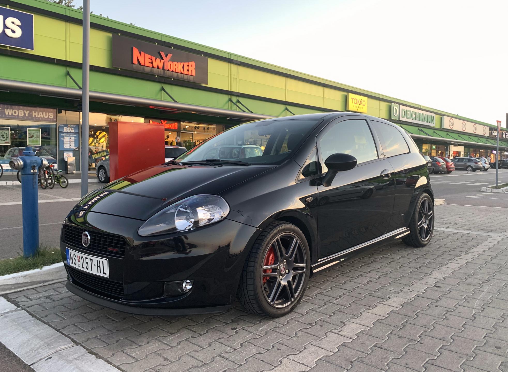

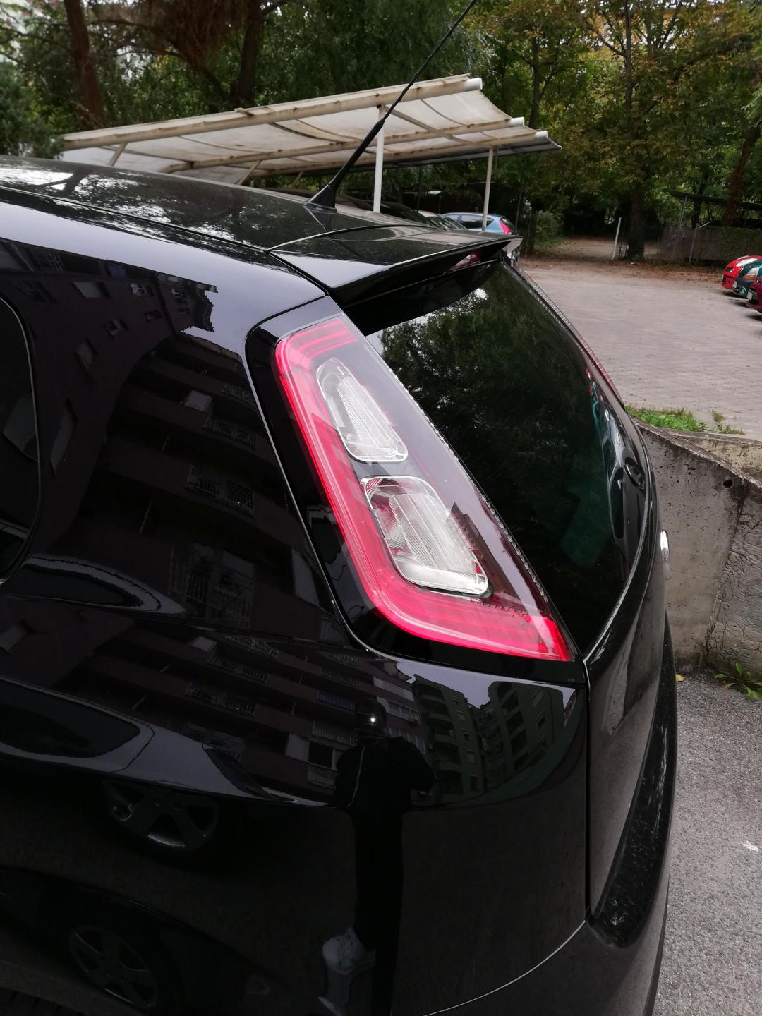

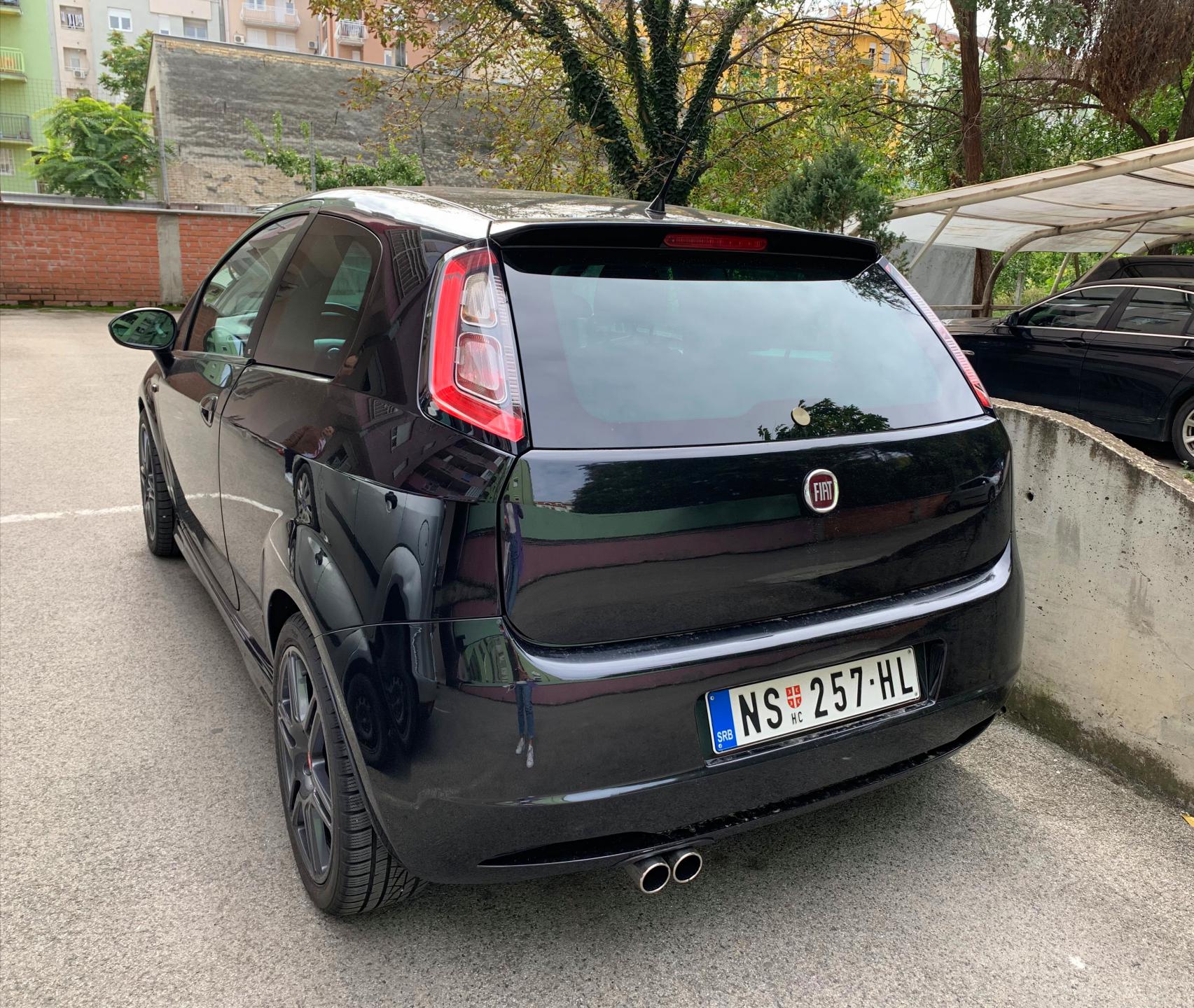

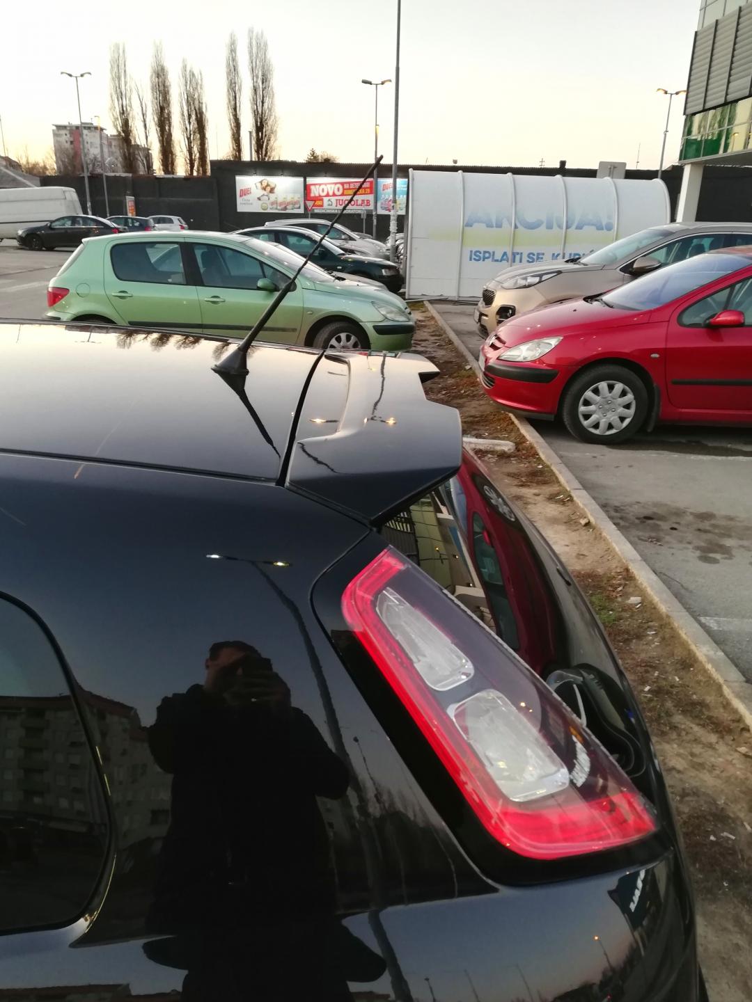

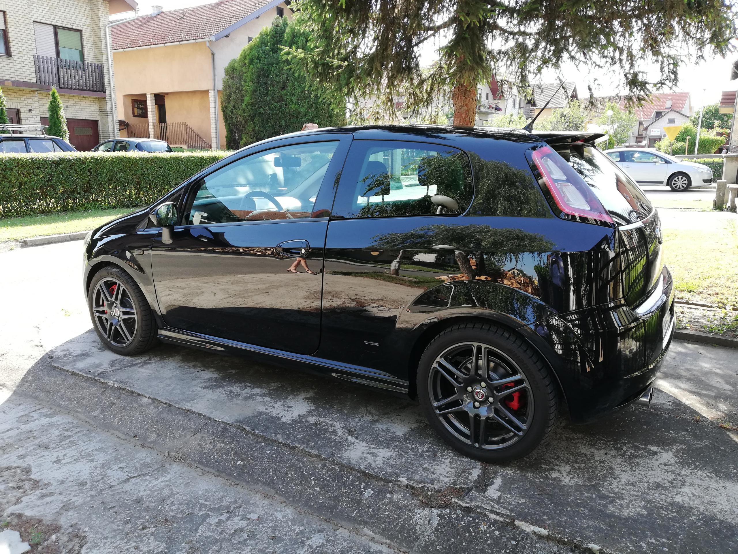

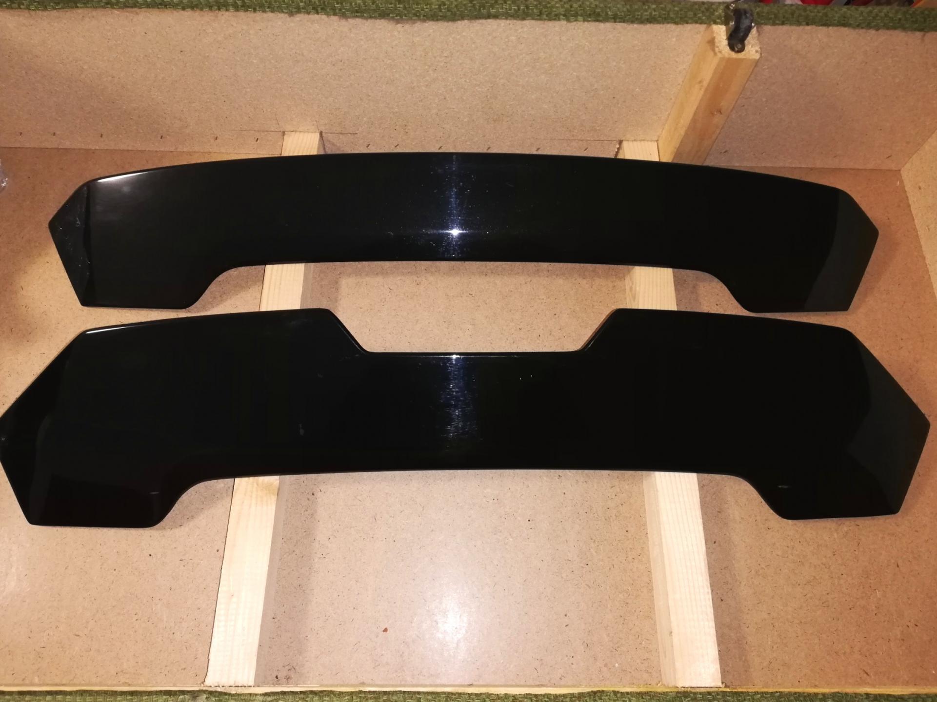

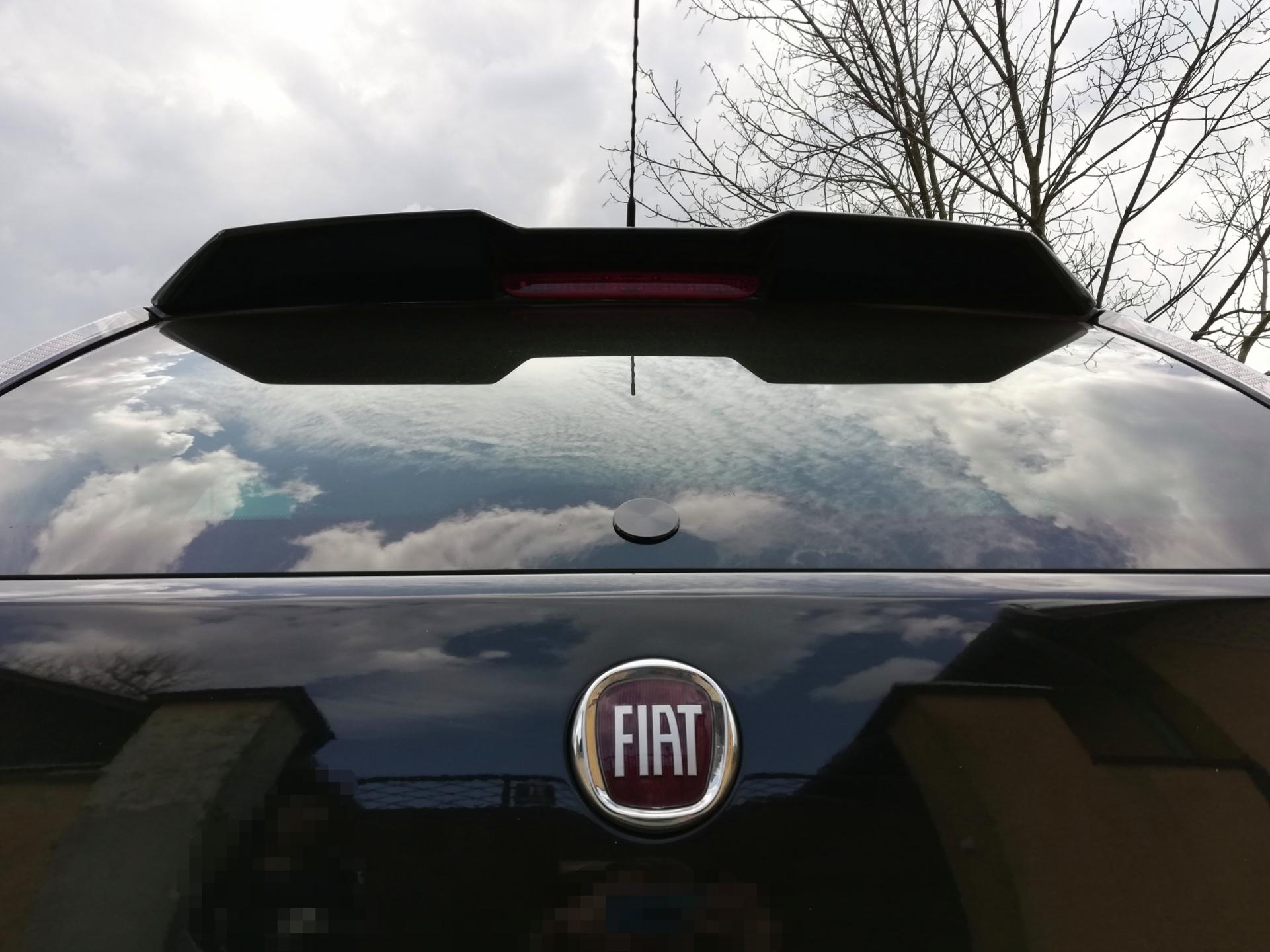

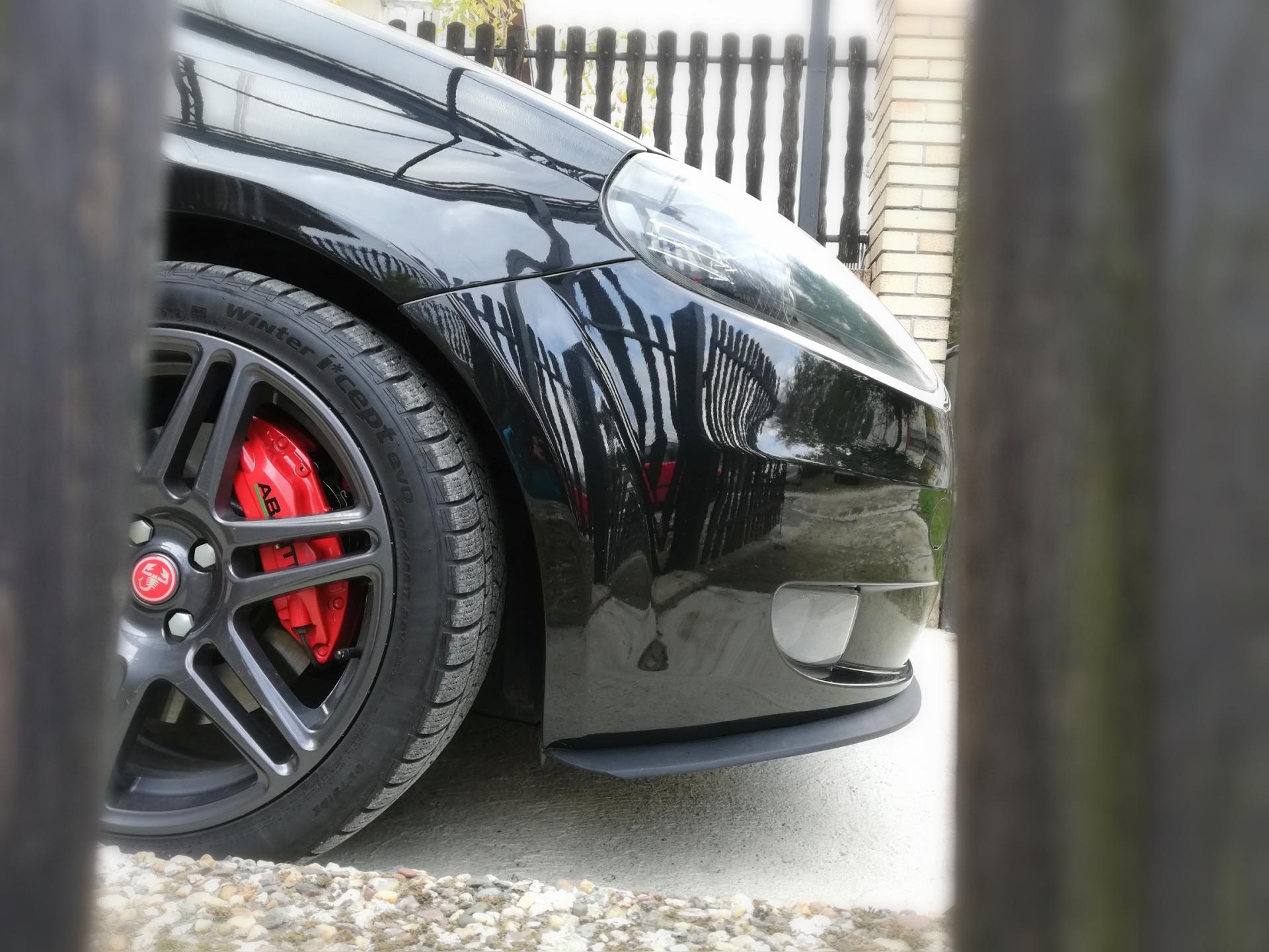

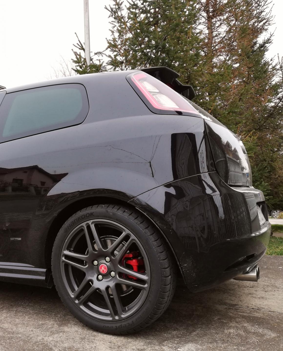

radomir.g 335 Posted March 25, 2020 (edited) Nakon 4 godine uspesno sam nasao Evo Abarth spojler gepeka.. I to kod nas Covek ga je dobio na autu iz uvoza tako da obzirom da njemu to ni najmanje nije bilo bitno odradjena je zamena za moj sport. Razlika u duzini je 5 cm. Napred je legao obican gumeni lip cisto da dobije malo agresivnosti. Mat folija na stubovima me nervirala od prvog dana, tako da je morala biti odstranjena i mislim sto se izgleda tice zaista je nepotrebna na crnom autu (ok naravno namena joj je da ne ostavlja otiske prstiju prilikom zatvaranja vrata). Plan je bio da se nesto odradi sa retrovizorima cisto malo da razbije crninu. Crvena je kao u racing fazonu ali mi nekako prenapadna pa je odluka pala na Sott Elemento 6 HiGloss Carbon. Zaista vrhunska folija, ali obzirom da sam ovaj oblinama komplikovan retrovizor odlucio lepiti sam, naravno nije zavrsilo uspesno. Kako vreme odmice sve vise mislim da cu se odluciti za hidrografiku, cisto da ne mislim hoce se folija podici od pranja ili od sunca. Sledece sto je u planu je nabavka Evo Sport profilisanog volana i tipske multimedije. Za volan vec znam da ce biti zaista teska prica za nabavku. Toliko za sada Edited March 25, 2020 by radomir.g 6 horvat, ISV_01, duca7 and 3 others reacted to this Quote Share this post Link to post Share on other sites
MS PK 8314 Posted March 25, 2020 Pa..bravo! Послато са SM-J330F помоћу Тапатока Quote Share this post Link to post Share on other sites
Bingodalton 852 Posted March 26, 2020 Pa..bravo! Послато са SM-J330F помоћу ТапатокаPa...Grande Punto! Sent from my SM-G960F using Tapatalk 3 1 Mijailović P., radomir.g, Pluto and 1 other reacted to this Quote Share this post Link to post Share on other sites

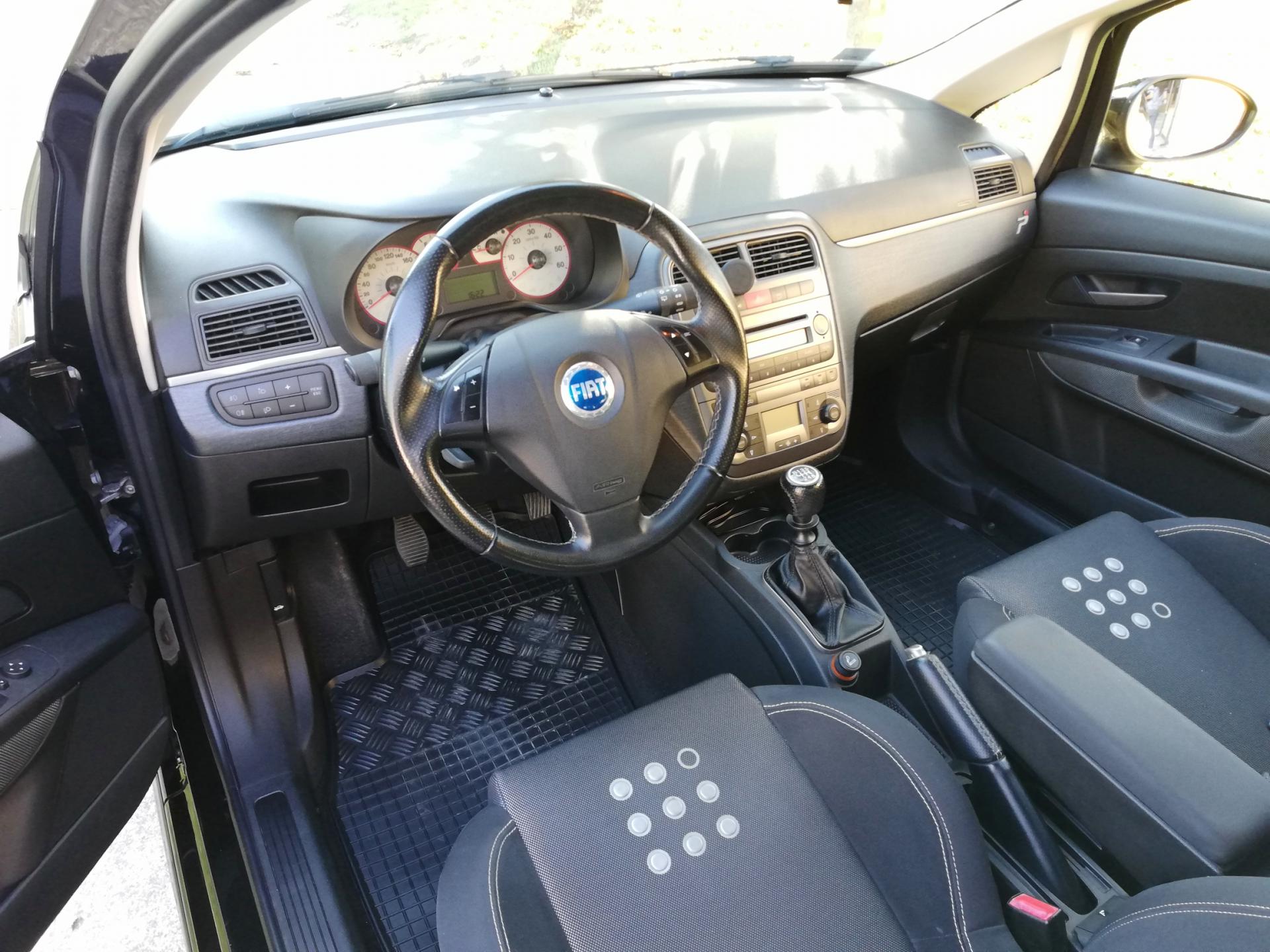

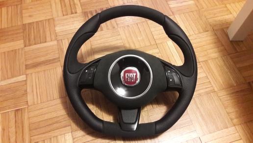

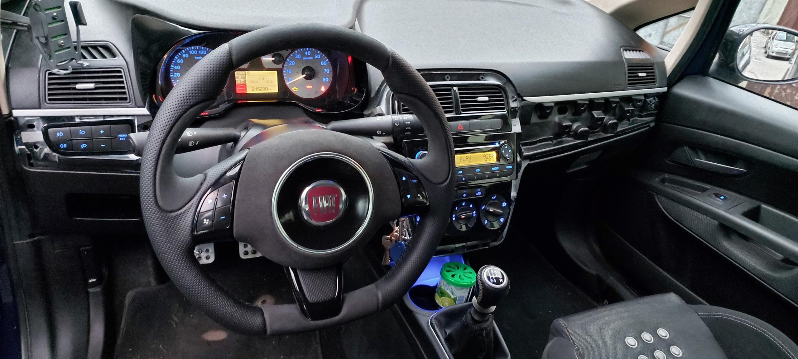

Ivan 22271 Posted March 26, 2020 Bas lep Puntic, sve pohvale i za trud oko izgleda i za odrzavanje... Uzivancija je pogledati. 17 hours ago, radomir.g said: Sledece sto je u planu je nabavka Evo Sport profilisanog volana. Za volan vec znam da ce biti zaista teska prica za nabavku. Ako je vec takva prica oko volana, a s obzirom na ostatak auta - cisto da ti pustim rovca... Mislim da bi uz celu pricu leglo kao du*e na nosu (izvini ako si vec video): On 3/24/2020 at 5:51 PM, Ivan said: Jedino lepo sto sam video u tim fabrickim menjazama volana je ovo sto je kolega uradio. Zasecen volan sa 500-ke u GP, ali dodatno sredjen, alcantara+farbanje plastika u piano black: Quote Share this post Link to post Share on other sites
radomir.g 335 Posted March 26, 2020 (edited) 5 hours ago, Ivan said: Ako je vec takva prica oko volana, a s obzirom na ostatak auta - cisto da ti pustim rovca... Mislim da bi uz celu pricu leglo kao du*e na nosu (izvini ako si vec video): Sto se tice volana to je to, ali ovaj airbag bode oci.. Bas mi gadan nekako. Fabricki ima mnogo lepsi oblik, nije tako okrugao. Inace osvetljenje si super odradio Edited March 26, 2020 by radomir.g 1 Danilo1 reacted to this Quote Share this post Link to post Share on other sites
Ivan 22271 Posted March 26, 2020 Hvala, ali nije moj auto . Quote Share this post Link to post Share on other sites
Danilo1 1184 Posted March 26, 2020 14 minutes ago, Ivan said: Hvala, ali nije moj auto . aaa nemoj sad da se izvlacis 2 dekirs and Ivan reacted to this Quote Share this post Link to post Share on other sites
Milutinac 6121 Posted March 28, 2020 On 3/25/2020 at 6:24 PM, radomir.g said: Vidim te cesto bas na tom mestu jel si tu negde ili samo parkiranje posle perionice ili rode? Ps - inace odlicni radovi...kao i uvek. Sve bi mi bilo cudno da vidim notifikaciju, da otvorim temu i procitam "sve po starom, pali radi ide" Quote Share this post Link to post Share on other sites
radomir.g 335 Posted March 28, 2020 4 hours ago, Milutinac said: Vidim te cesto bas na tom mestu jel si tu negde ili samo parkiranje posle perionice ili rode? Ps - inace odlicni radovi...kao i uvek. Sve bi mi bilo cudno da vidim notifikaciju, da otvorim temu i procitam "sve po starom, pali radi ide" Voli devojka kafu u Vidi.. Stvarno je vrhunska Inace ima tu jos dosta planova koji su bas trebali krenuti u realizaciju.. Izmedju ostalog i vec dogovoren detailing u Zdrnjas Garage, ali zbog situacije oko virusa i cuda sve se trenutno obustavlja i odlaze na neko vreme. Nakon 3 godine hteo sam opet da ga oteram na valjke da proverim stanje jer se tokom godina dosta stvari menjalo, kao i remont turba i zatvaranje srednjeg katalizatora pre par meseci. Eventualno bi dosla u obzir i neka korekcija mape ukoliko su svi parametri zadovoljavajuci.. Svakako bice pisano Quote Share this post Link to post Share on other sites

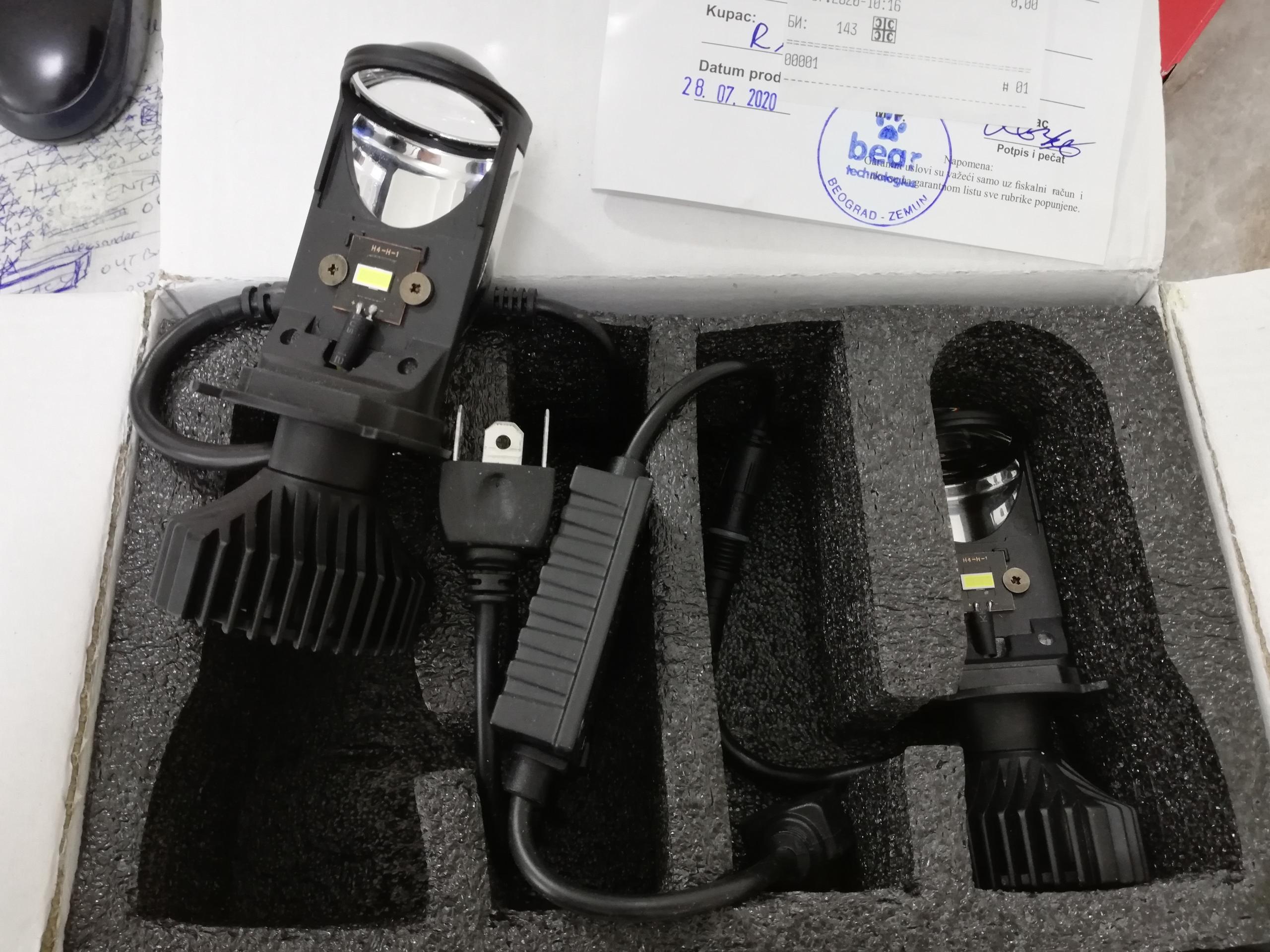

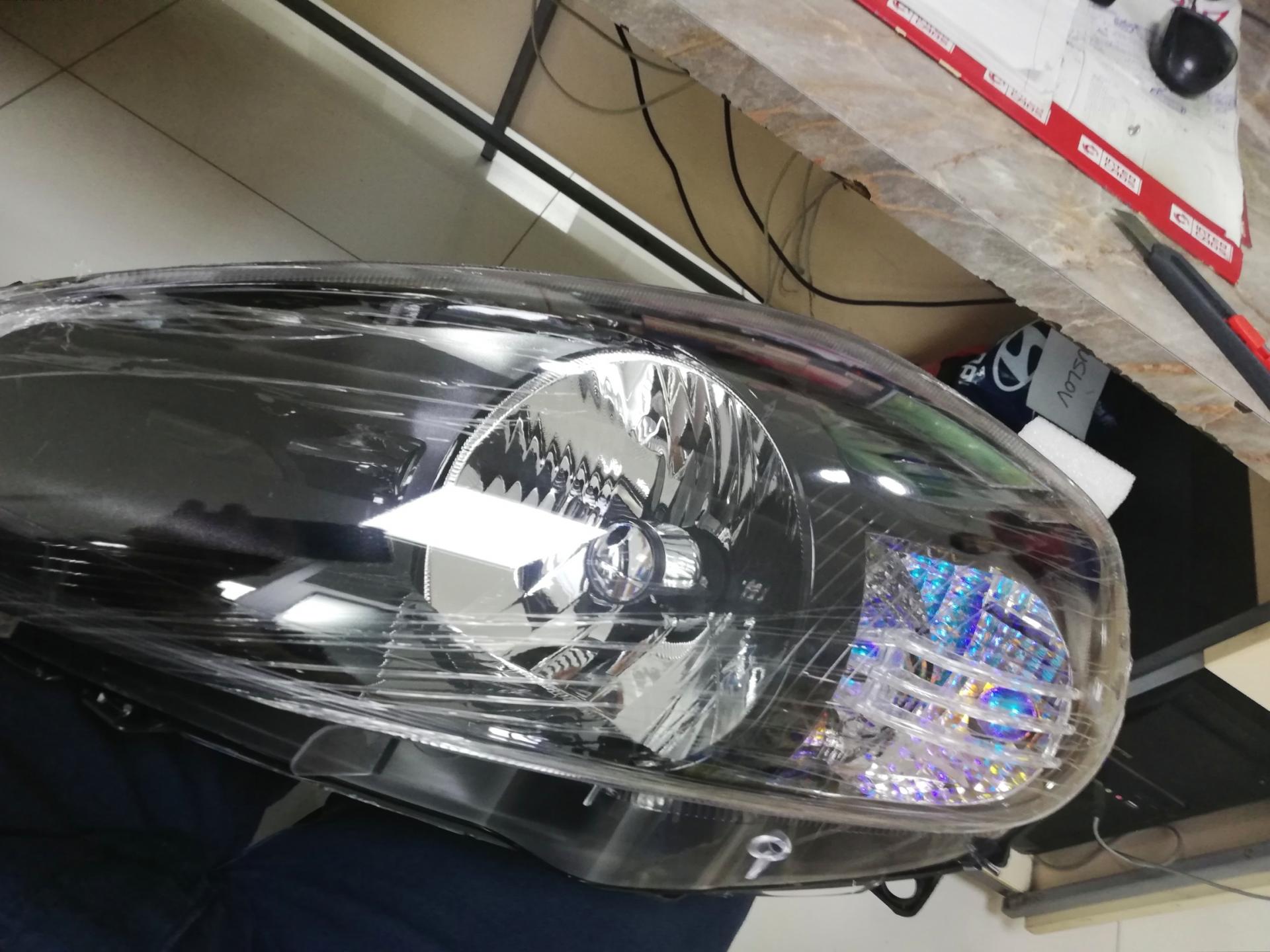

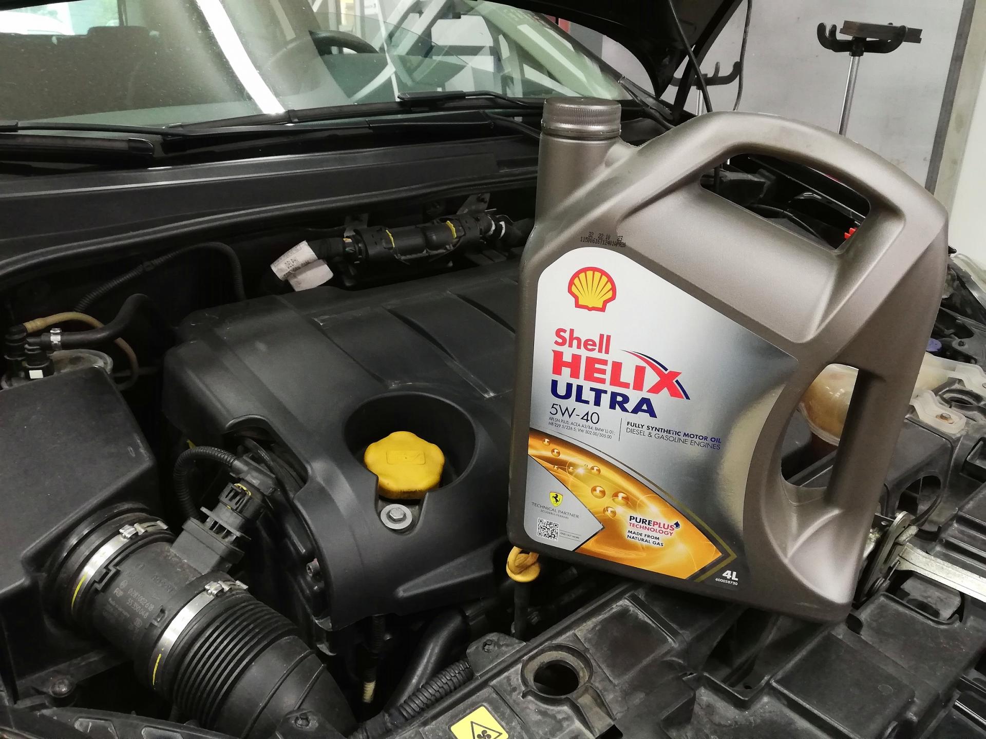

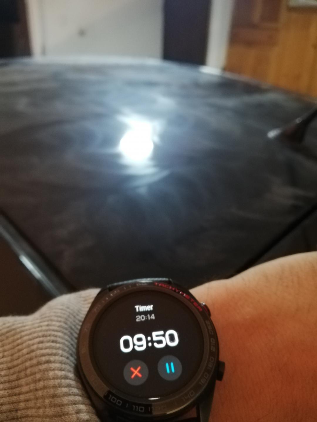

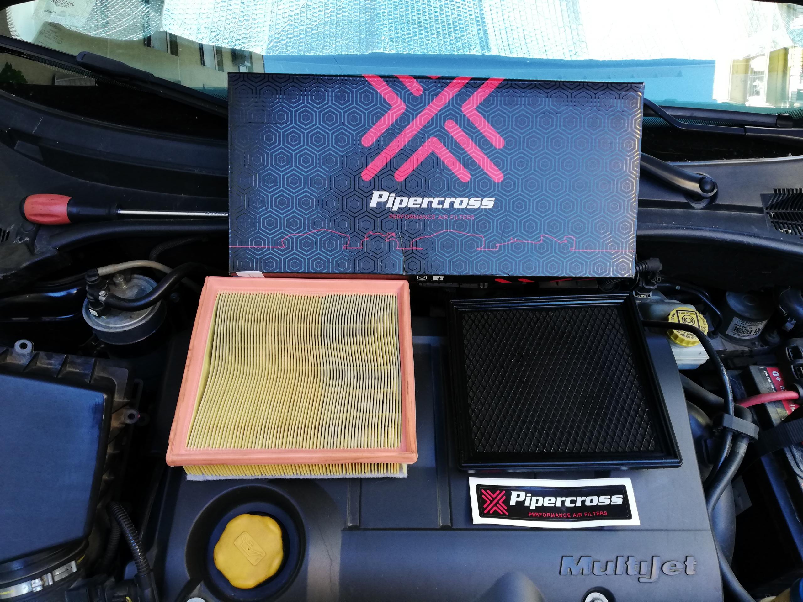

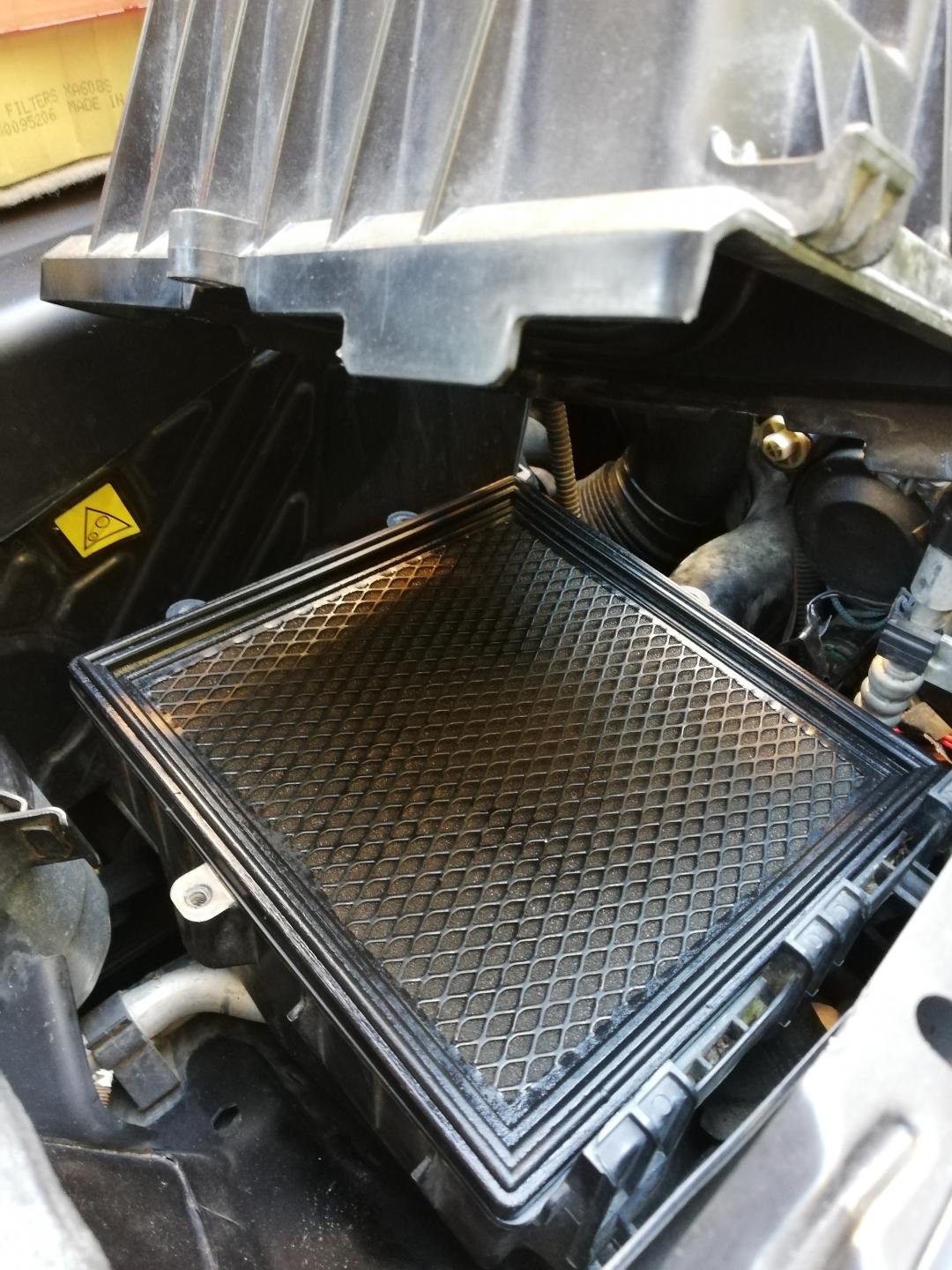

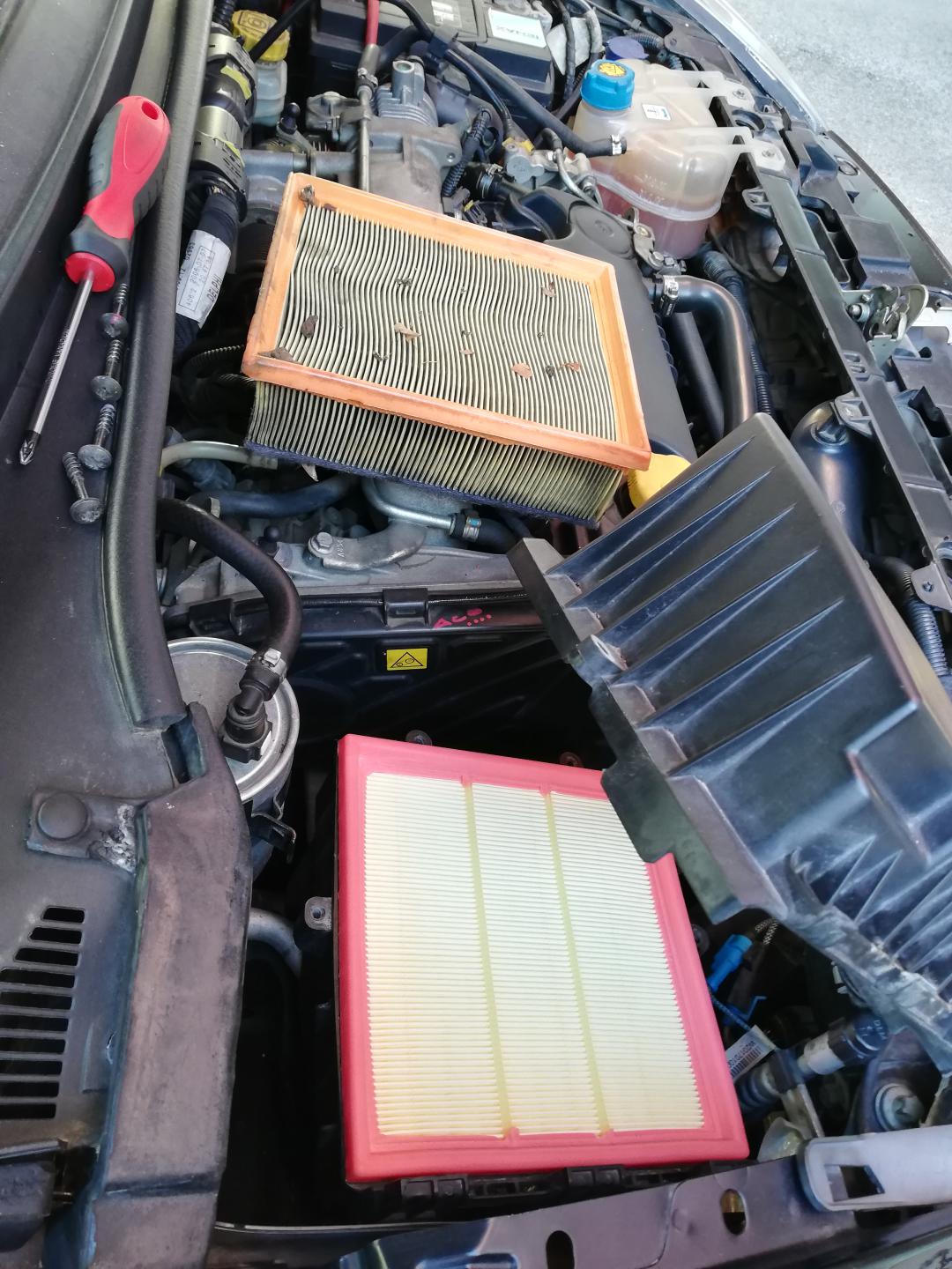

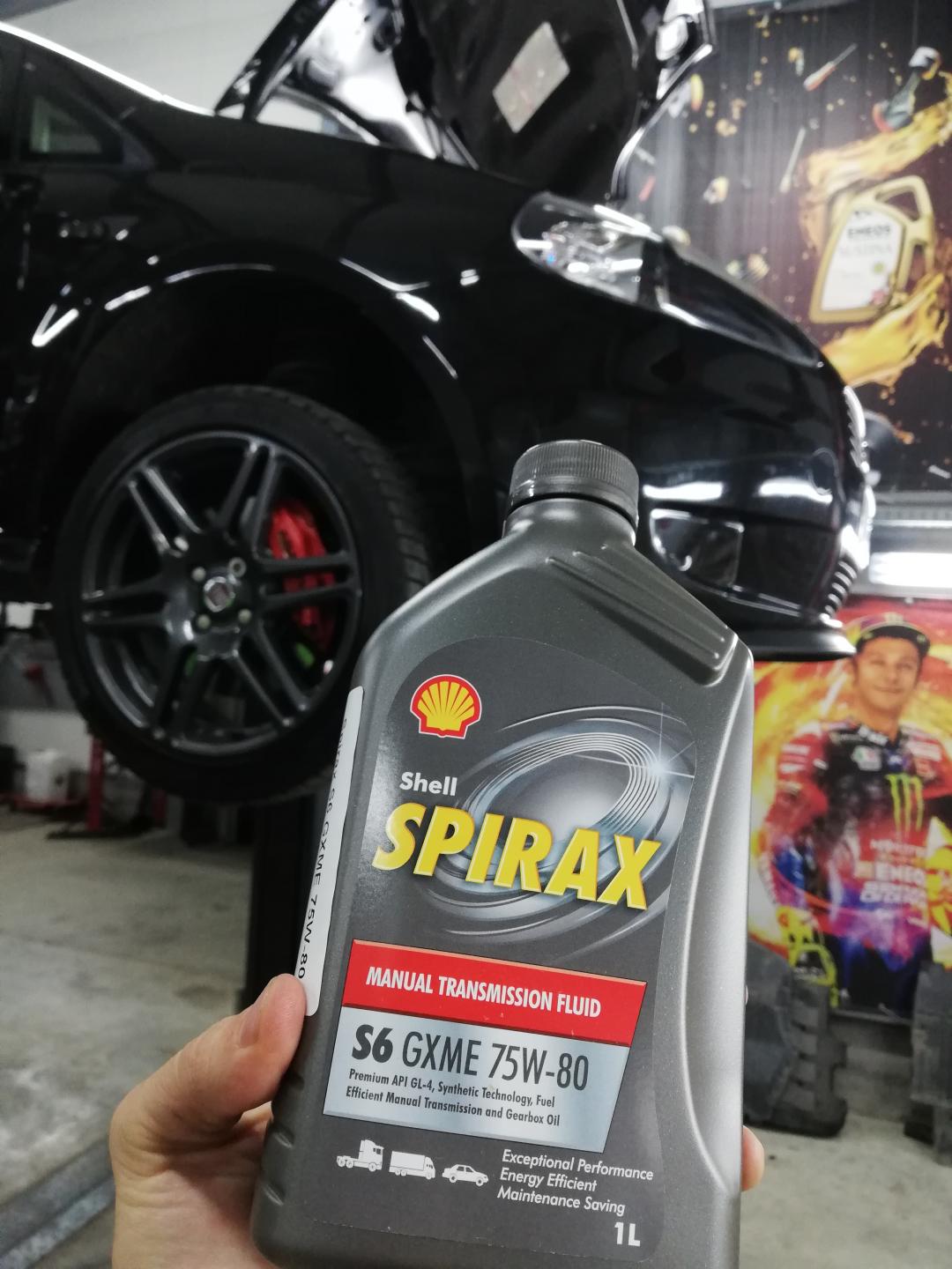

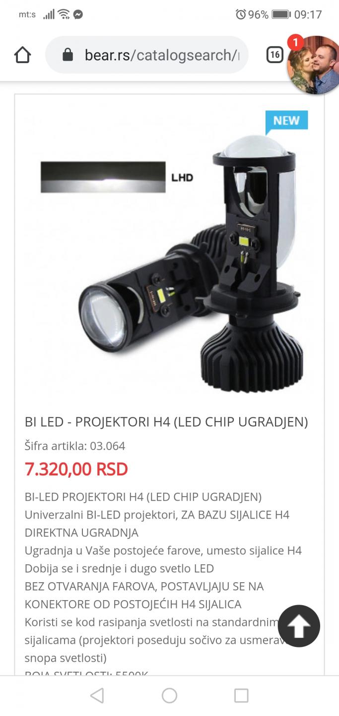

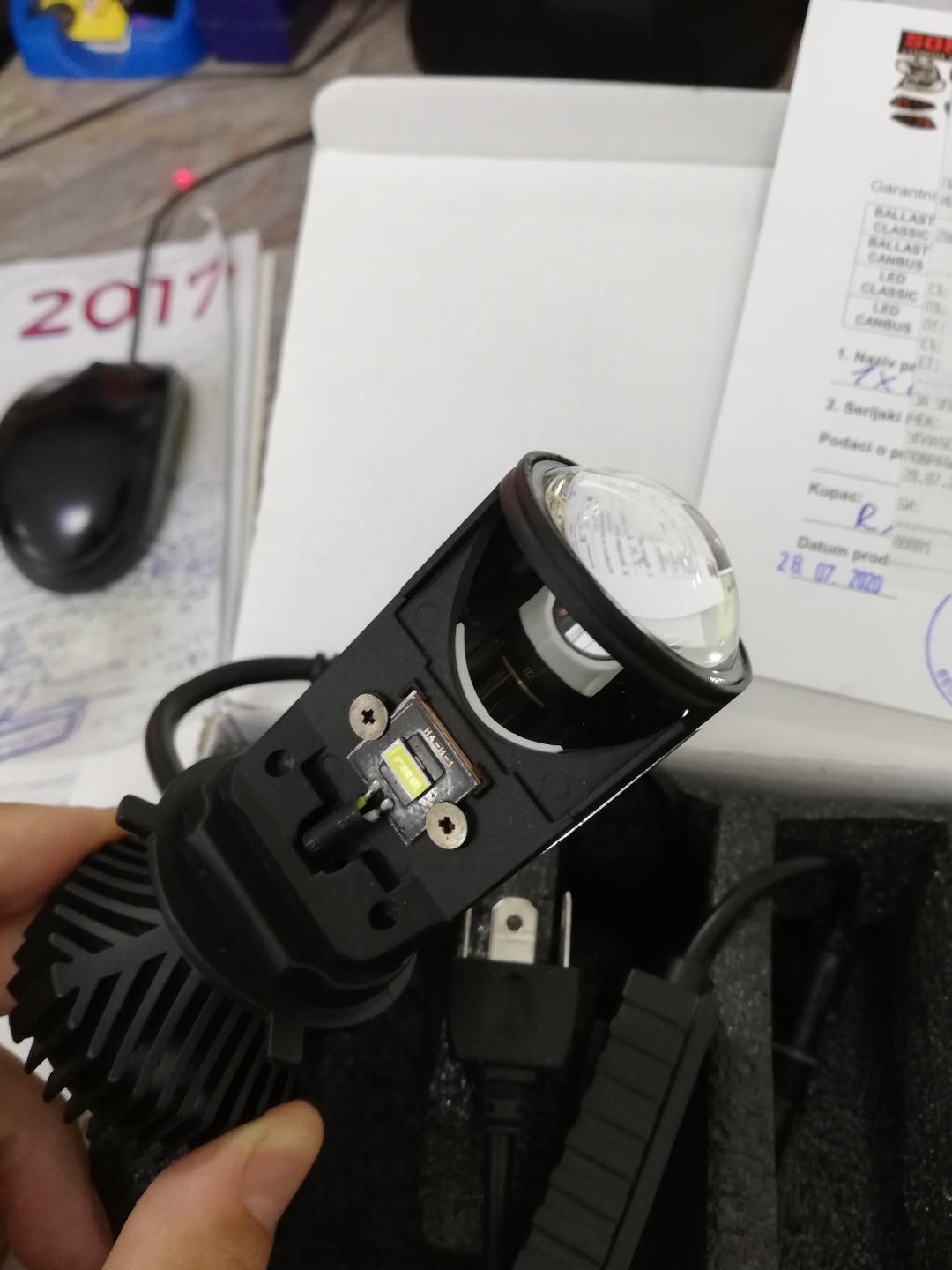

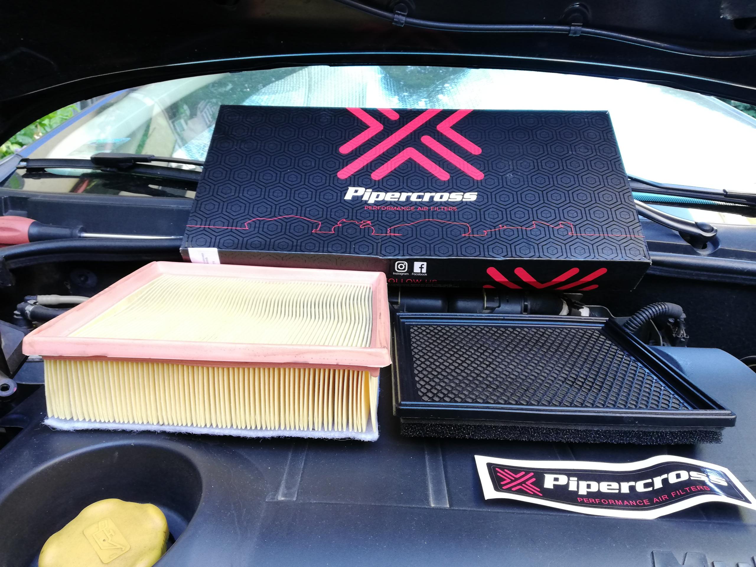

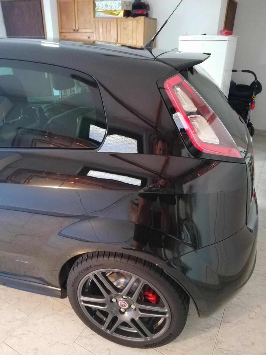

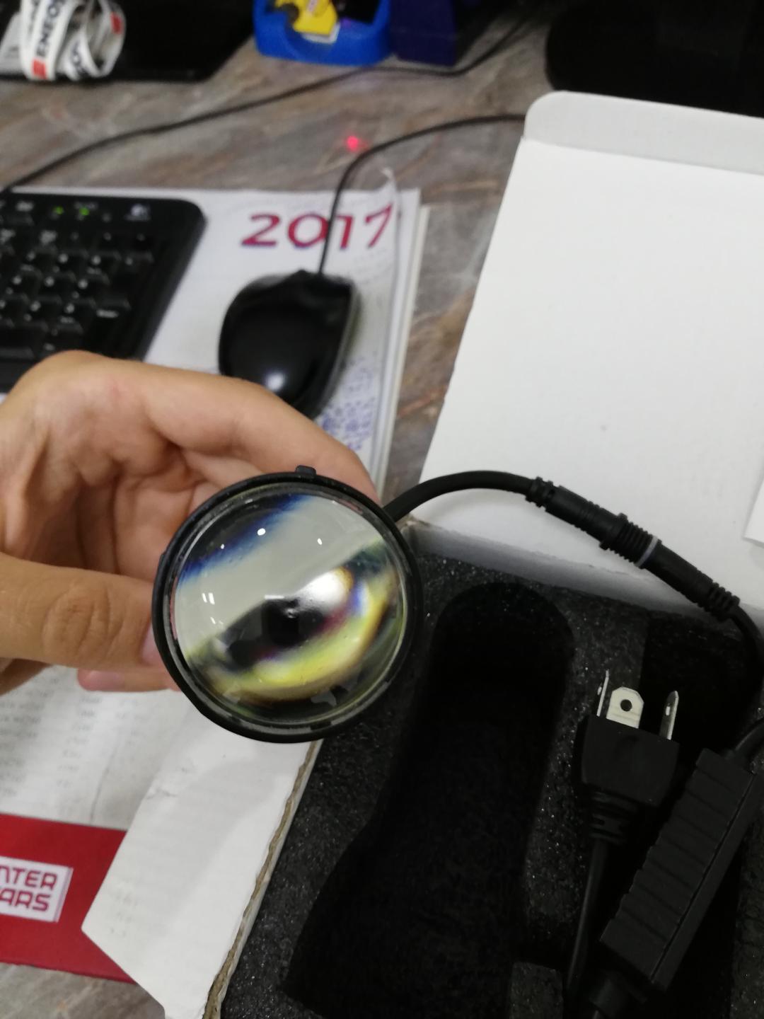

radomir.g 335 Posted December 18, 2020 (edited) Prodje pola godine od poslednjeg javljanja.. Da se vratimo u vreme vikend karantina imalo se vremena za sredjivanje. 3 dana amaterskog poliranja i stotine sati prethodno pogledanih Youtube DIY klipova dalo mi je vetar u ledja da se odradi kompletno masinsko poliranje. Urodilo je plodom, auto preporodjen bez gresaka u vidu holograma, swirlova ili bilo kakvog vida ostecenja laka. Kako mi je radionica na poslu postala dostupna nakon radnog vremena tako je odrzavanje moglo da ode na novi amaterski nivo. Eto na primer iz prve ruke sa Shell uljem auto mnogo mirnije i tise radi, upravo ono sto se uglavnom i prezentuje kao glavna odlika Shell ulja. Takodje dostupan preko inostranog dobavljaca bio mi je i Pipercross panel filter pa obzirom da je 3 puta jeftiniji u odnosu na KN panel, odluka je pala za probu. Razlika u odnosu na fabricki filter je osetna. Brzi je odaziv na gas, lakse poteze sa nizih obrtaja i vidljivo je manje dima u visokim obrtajima (obzirom da je auto mapiran normalno je da ima malo dima preko 3500 obrtaja zbog nesto bogatije smese kao preventiva sad da ne objasnjavam..). Uglavnom vredi svih 30 evra. Pre par meseci na red su dosli i novi farovi. Povratak na fabricke halogene sijalice odmah je otpao te je odluka pala na mali eksperiment - Bear Bi-LED H4 sijalice! Led sijalica koja ne sebi ima socivo odnosno projektor i koja se montira bez otvaranja farova tako sto se normalno montira od nazad kroz grlo H4 sijalice. Rezultat u odnosu na Motimoto bi-xenon projektor i 55w 5500 kelvina xenone - iskreno meni je ovaj Bear bi-led mnogo bolje legao kako vizuelno na autu tako i sto se tice vidljivosti kao vozacu. Sama boja svetlosti je prelepa, klasicno cisto bela sa plavkastom linijom cut preseka snopa. Cut je jednako dobro izrazen kao i na Morimoto 2.5 inca projektoru te prema tome nema zaslepljivanja vozaca koji dolaze u susret. Hotspot je zaista dobar te uopste nema rasipanja svetlosti. Na kratko svetlo svetlost se odbija iskljucivo iz samog led projektora dok se pri dugom svetlo ukljucuje druga strana led sijalice gde se snop odbija od samo ogledalo fara kao i kod redovne sijalice. Dostupno za porucivanje i fizickim licima preko Bear Srbija sajta. Toliko za sada. Na prolece je u planu da se odradi kompletan veliki servis obzirom da ce se manje-vise poklopiti neke osnovne stvari za uslov - 5 godina i 50000km od prethodne zamene. Neki bi rekli da jos uvek nema potrebe, ali obzirom na dodatno opterecenje motora zbog remapa moje neko misljenje da je to taman na vreme. Edited December 18, 2020 by radomir.g 8 Ivan, silenci, Lufti and 5 others reacted to this Quote Share this post Link to post Share on other sites
horvat 7011 Posted December 18, 2020 Wow, bas lepo sredjivanje Merkao sam te Bi-LED projektore vec neko vreme, prvi put sad citam iskustva, super upgrade. Samo me zanima, kako bi to bilo da se stavlja u auto sa projektorima? Projektor preko projektora? Ili se onda ne stavlja ta varijanta, nego postoji neka druga? Quote Share this post Link to post Share on other sites
radomir.g 335 Posted December 18, 2020 1 minute ago, horvat said: Wow, bas lepo sredjivanje Merkao sam te Bi-LED projektore vec neko vreme, prvi put sad citam iskustva, super upgrade. Samo me zanima, kako bi to bilo da se stavlja u auto sa projektorima? Projektor preko projektora? Ili se onda ne stavlja ta varijanta, nego postoji neka druga? Ne moze tako. Predvidjeni su za ugradnju iskljucimo za farove sa H4 sijalicama i prozirnim prednjim staklom fara. 1 horvat reacted to this Quote Share this post Link to post Share on other sites
