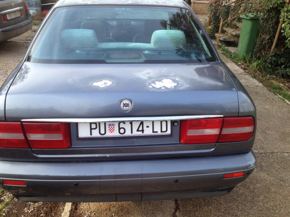

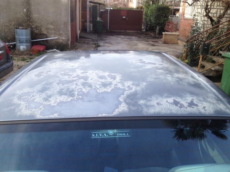

Auto je kupljen za dosta malo novaca sa obzirom na stanje. Mehanicki je auto bija u dosta dobrom stanju ( napravljen veliki servis i solidne zimske gume )ali limarija je dosta losa, ispucan lak na krovu i gepeku, razne ogrebotine i sitni udarci sa parkinga, blatobran vozacev je ispravljan i farban ali nije pogodena boja i mislim da uopce nema lak priko. Na autu je odmah prije kupovine o vlastitom trosku napravljena optika jer je auto isao u stranu i u tome trenu je na autu sve osim grijaca bilo ispravno. Covik je ugradija i parking senzore sto podosta olaksava prelazak sa male delte na ogrmonu kappu prilikom bocnog parkiranja.

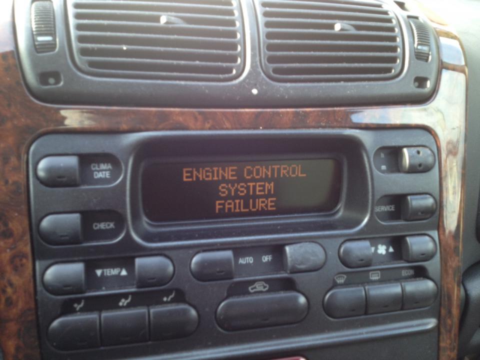

Nakon toga se pocelo cuti neko kvrckanje prilokom skretanja , nije bilo nista masti u manzetnama kod getribe, u jednoj je cak bila i voda  :kosa: . Vodu smo istisnuli vani te napunili sve sa masti ali ocito nije do toga bilo. Prednji amortizeri su vidili i bolje dane isto kao i lezaji amortizera( čašice) i na autu gori check engine lampica ali cu auto vjerojatno voziti u svibnju(kad dode placa  :tooth) u jedan jako hvaljeni ovlasteni servis pokraj Zagreba (Bertol automobili ) na detaljan pregled da se sve pregleda i onda sredi.

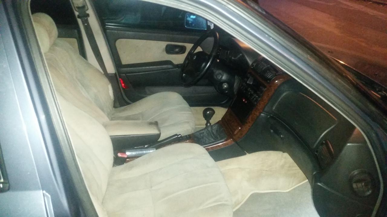

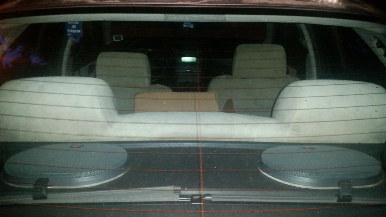

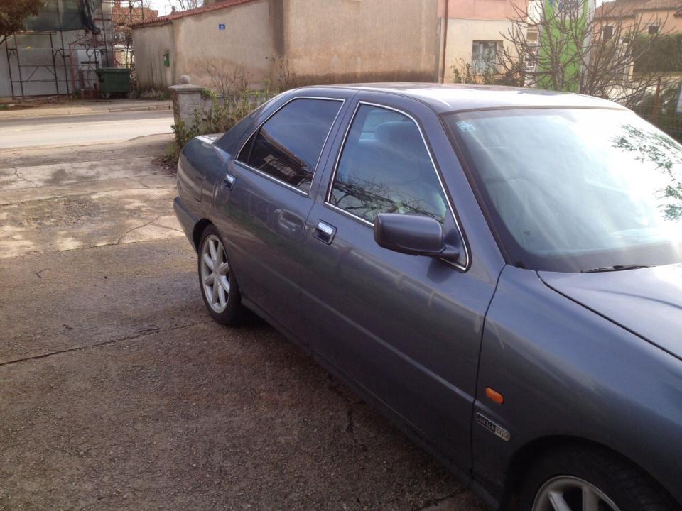

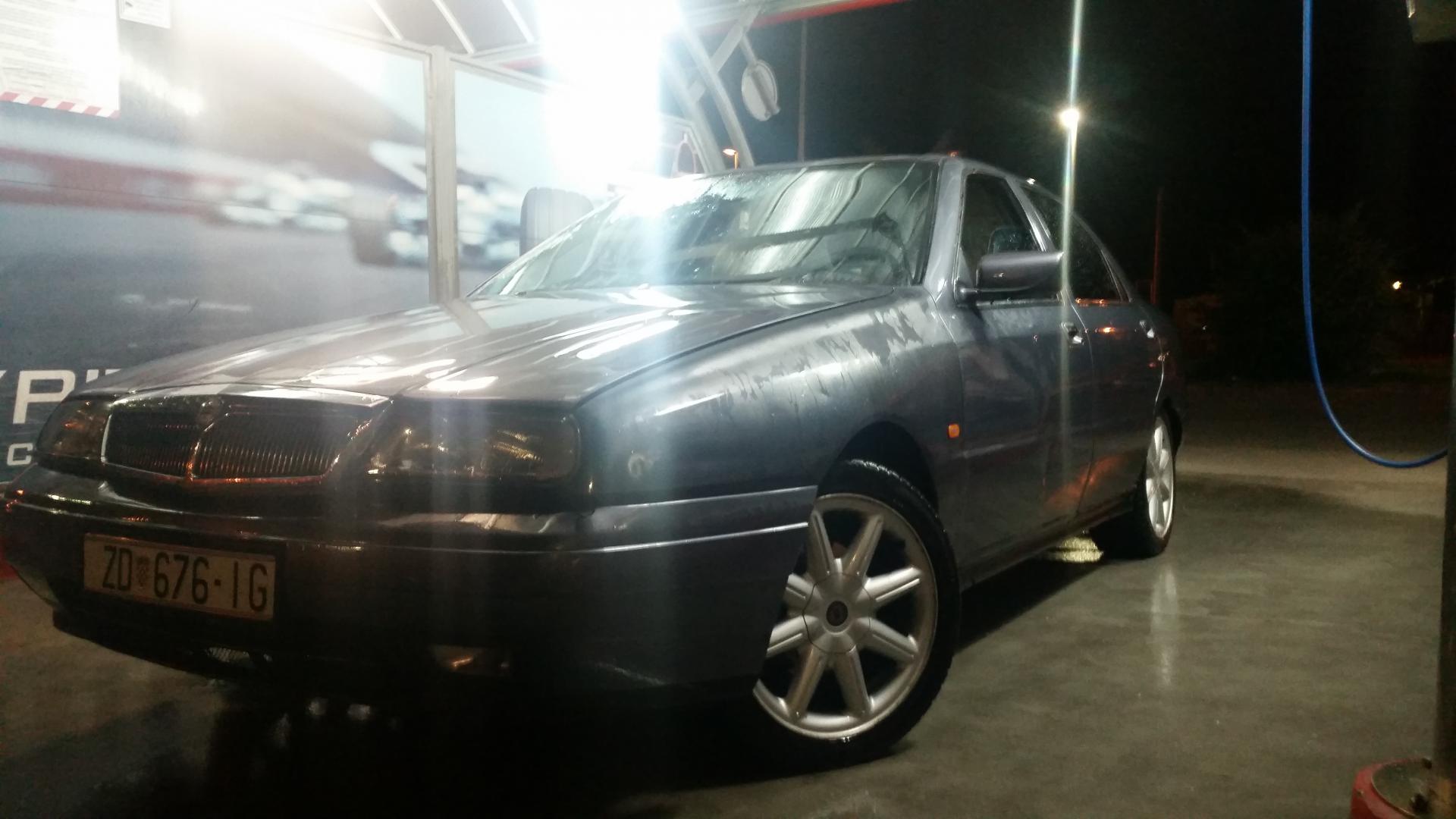

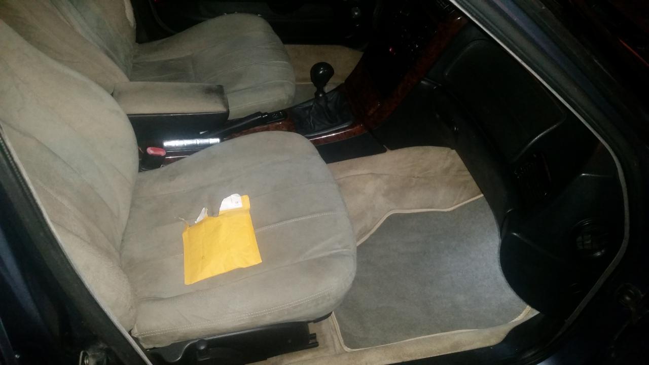

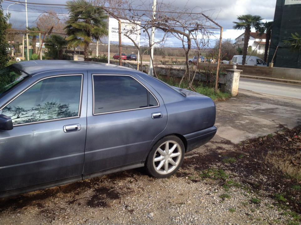

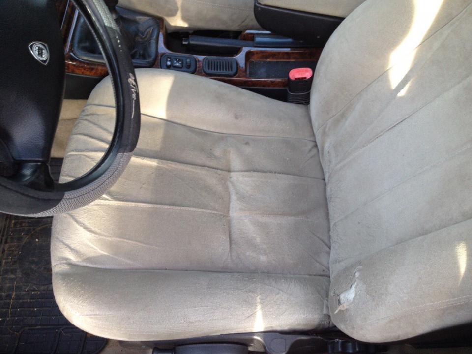

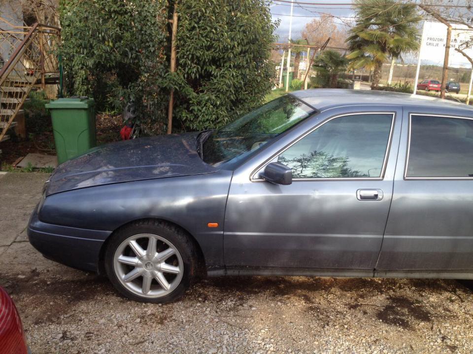

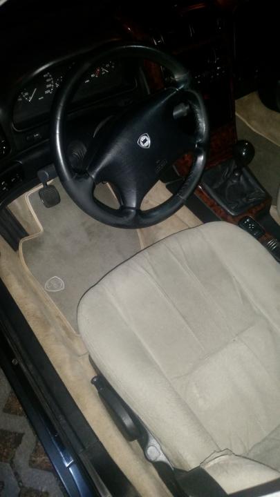

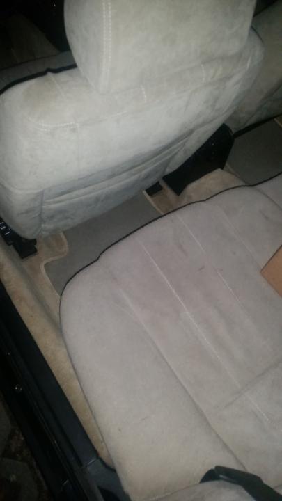

Evo prvo malo slika od bivseg vlasnika koje mi je on poslao
image-168fa51b3e751ce500efd66f7c0476d75e530d3e627f35c9196d8eec566ce49b-V.jpgimage-501e2d1cefdb3d06a630e22b172efffa32158801eccccd185e2775afe1549646-V.jpgimage-9509a5702ee3774777b59da2c8758532478a86a797b58c8decff0b0fd97c78b4-V.jpg
image-156922ea72670085438774fa9c08270754ffc8b5267bdc066f470da26a89de83-V.jpgimage-147382164b543abc30cc85bb37941d8a61386b3f74bc56a9160b00ff48d5fdeb-V.jpgimage-b4be2e23fea0ba8b2e7358e8263e9b0b90a7c65f21d8babd12b816a5da13ea6b-V.jpgimage-d8b6b42f62b8fe496388c72f0a7f625ff5319cd4dcd8747fdfa64b3aabc5d722-V.jpg

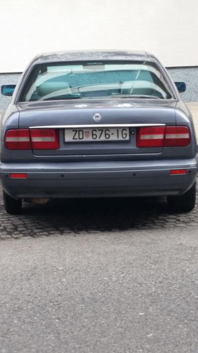

Ovo su slike kad sam prvi put bio u Beču sa njom

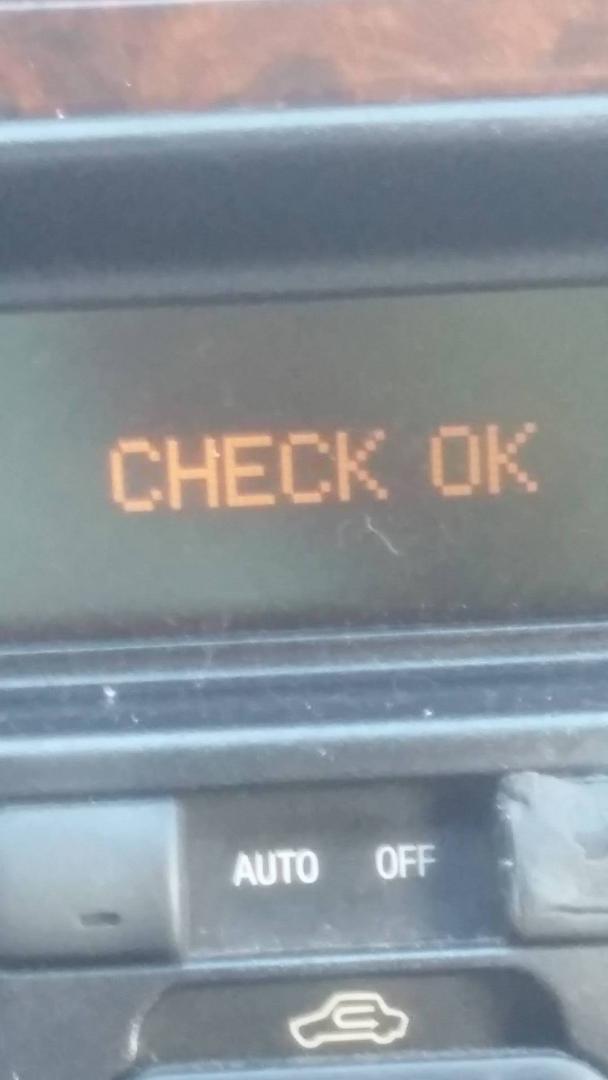

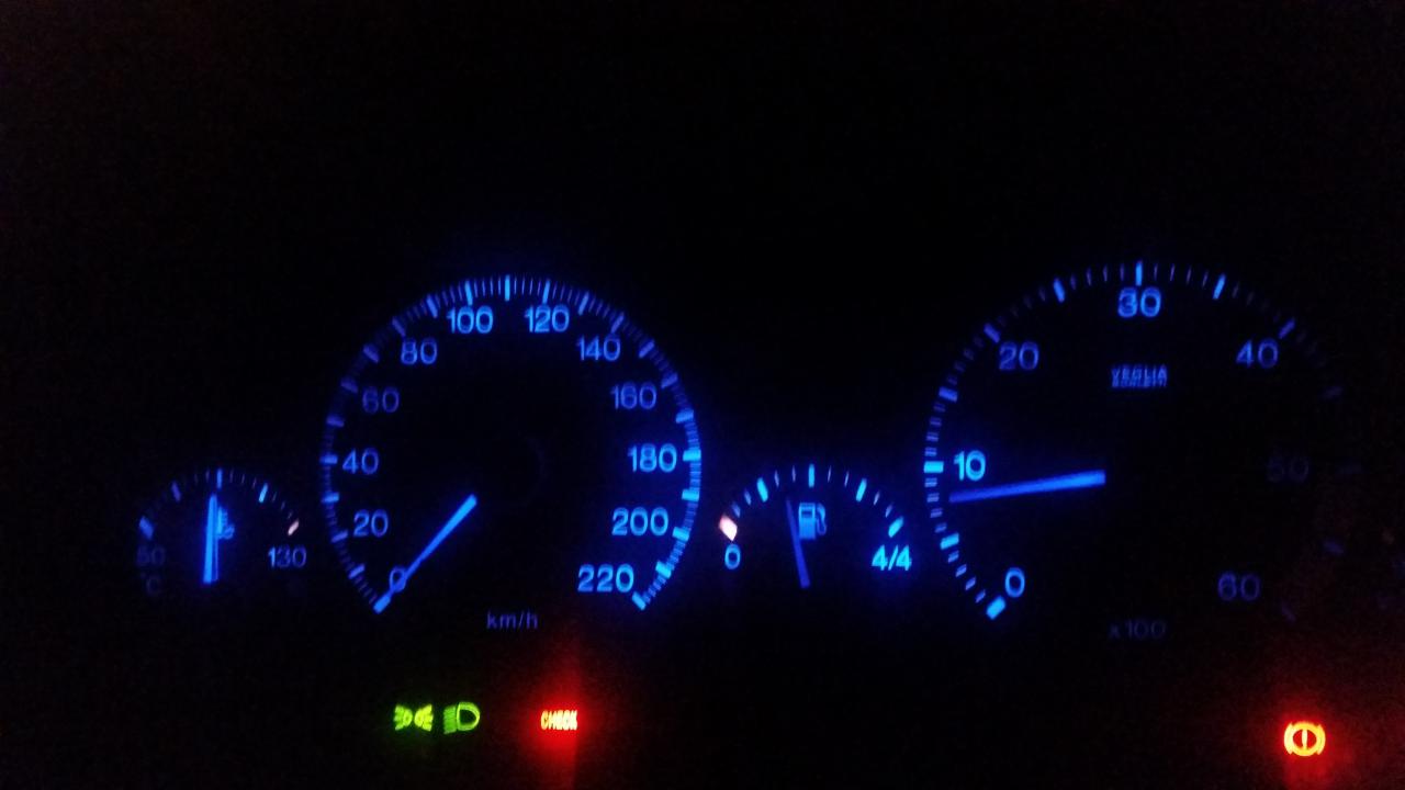

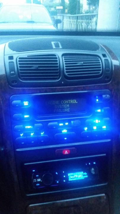

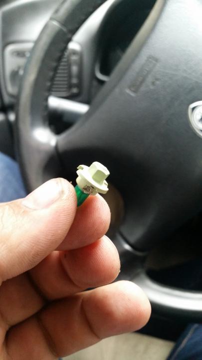

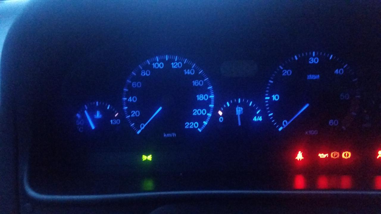

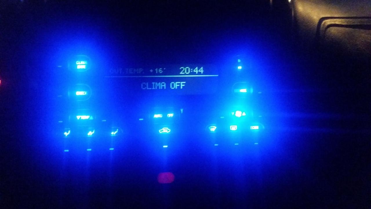

Evo slika danasnjeg unutarnjeg pranja i ledica, na instrument tabli jos ne radi ledica skroz desno i od ekrana se ugasila, vjerojatno negdi izgubila kontakt. Danas sam napravio prekidac za reset kilometara tako da cu to sutra sastaviti do kraja. I trenutno sam u potrazi sa ledicama koje idu u klimatronic za osvjetljenje ekrana jer ne mogu naci koje idu unutra. Pranje tepiha iznutra je trajalo 2h i ribano sa cetkom i kasnije usisavano sa usivacem za vodu ( kao oni za kemijsko ciscenje).
Ovakve ledice mi fale
ovako izgledaju ledice

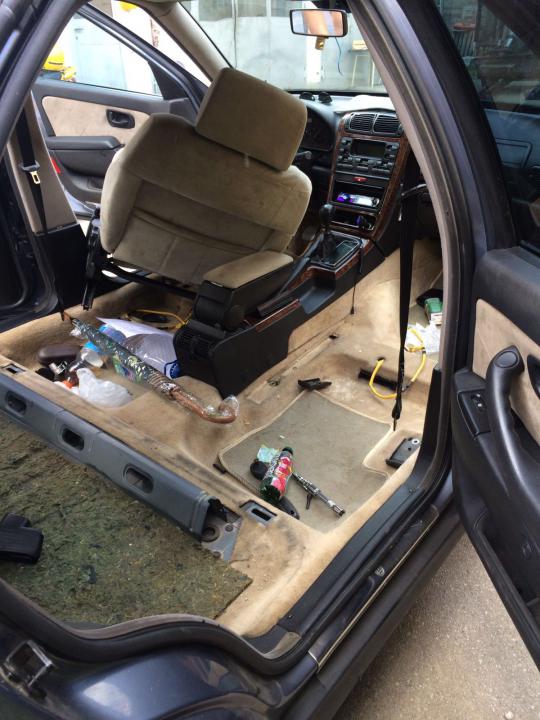

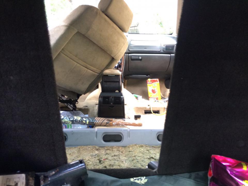

Ovako izgleda unutrasnjost nakon pranja i micanja gumenih tepiha

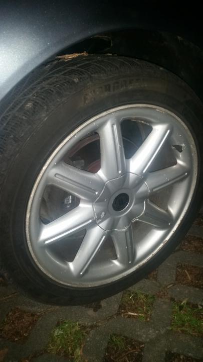

I jedna slika felge jer mi se jako svida samo moraju ici na lakiranje

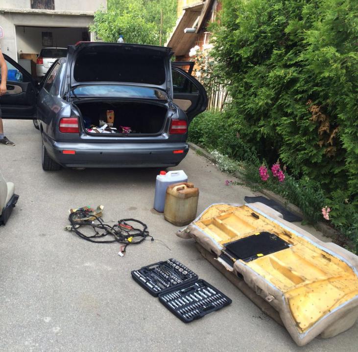

Počela mi se jako sviđati ova brušena koža te sam nabavio drugo vozačevo i suvozačevo sjedalo sa grijačima i pomicanjem na struju. Sjedala su puno tvrđa i očuvanija od prethodnih.

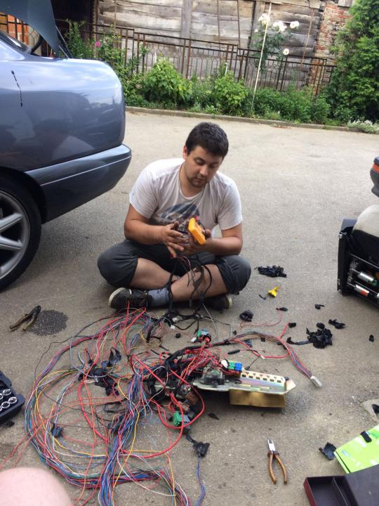

Rekao bi čovik da je lako samo pospajaš par žica ali mi je to sve uzelo dobrih 5-6 sati jer sam dobio kompletan snop kablova iz kojie sam prvo morao odmotati, odnosno maknuti crnu omotanu takninu te nakon toga maknuti sve nepotrebne kablove. Nisam autoelektričar niti sam upoznat sa strujom ali sam uspio shvatiti na kojem principu rade releji i kako sve osposobiti.Također mi je puno vremena otišlo na micanje svih nepotrebnih kablova . Grijači mi ne rade ali mislim da je to stvar nekog osigurača ili su oni mozda neispravni. Relej se čuje kad se stisne dugme za paljenje. Ostale su mi još tri žice koje moram spojiti , jedna znam da ide na instrument tablu ali dvije ne znam šta su. Pretpostavljam da su za osvjetljenje tipki na sjedalu jer drugo mi nista ne pada na pamet. Bile su na istom džeku ( konektoru) kao i kabel koji daje relejima signal da je dan kontakt pa da se i pomicanje sjedala ukljuci.
imam slike samo sa pocetka radova jer smo se kasnije žurili pošto nas je uvatila već noć.
WhatsApp-Image-20160529 (3).jpgWhatsApp-Image-20160529.jpgWhatsApp-Image-20160529 (2).jpg
I evo me kako se igram sa multimetrom da vidim koja je žica otkuda
napravio si sebi posao a mogao si jednostavno skinuti staru i ubaciti novu instalaciju
Nisam mogao jer je na jednom dijelu instalacija bila presjecena.

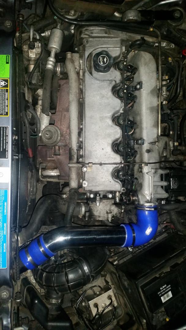

U međuvremenu je promijenjen maf senzor, auto nakon toga ide abnormalno dobro i nakon 2 dana pukla cijev od intercoolera do usisne grane. Kupljena nova inox cijev napravljena po mjeri. Cijev je koštala 75 eura.

Inox cijev

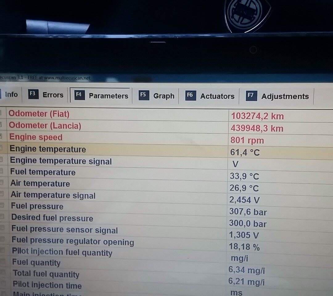

Kaze vlasnik nije kilometraza vracana nakon sta sam platija auto, na satu pise 299xxx

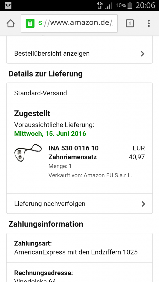

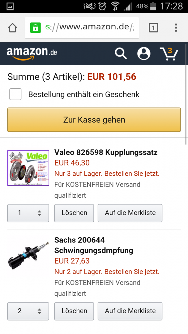

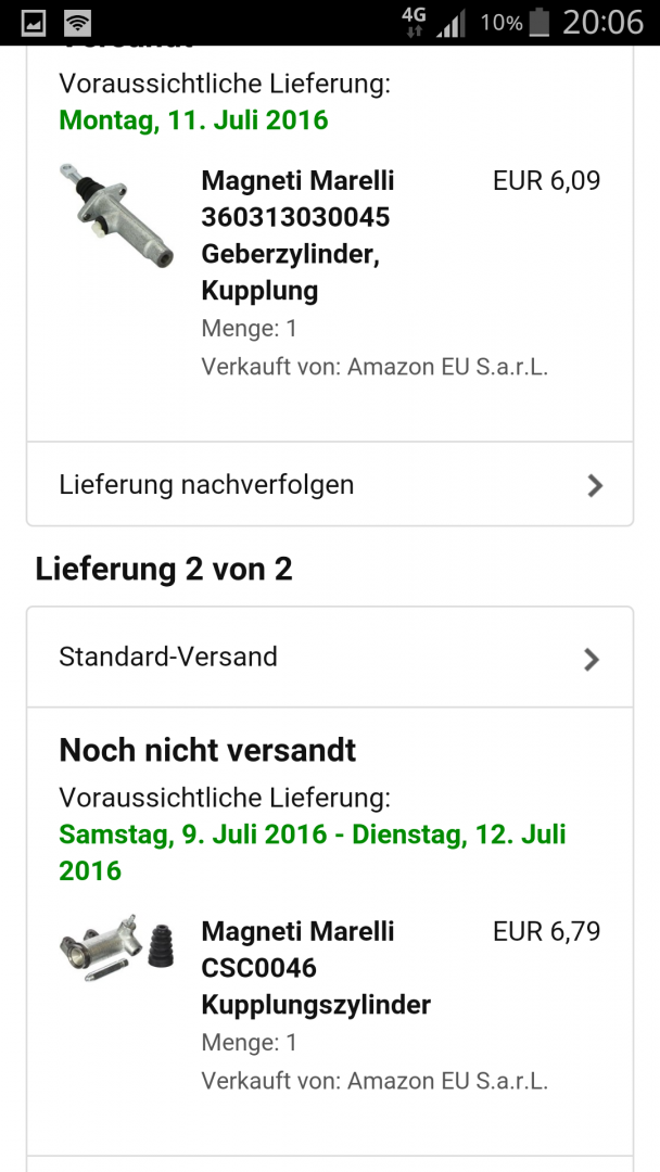

Dijelovi sa amazona

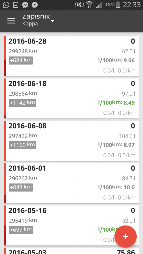

Screenshot_2016-04-30-17-28-37.pngScreenshot_2016-06-29-20-06-25.pngScreenshot_2016-06-29-20-06-56.png

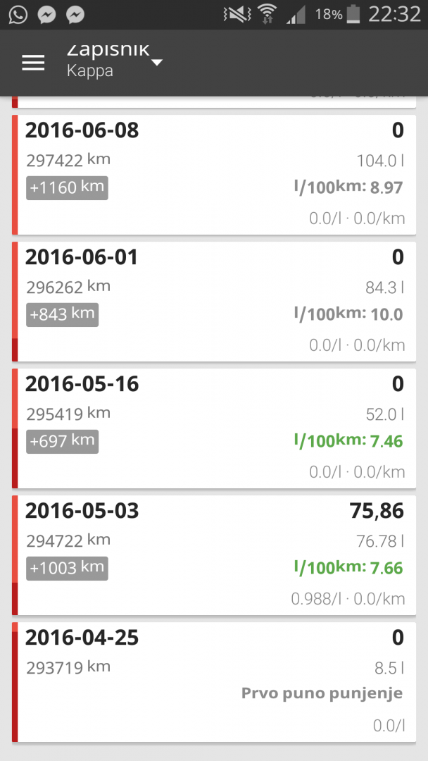

Potrosnja, najvece potrosnje su voznja u cistom gradi sa klimom upaljenom konstantno
