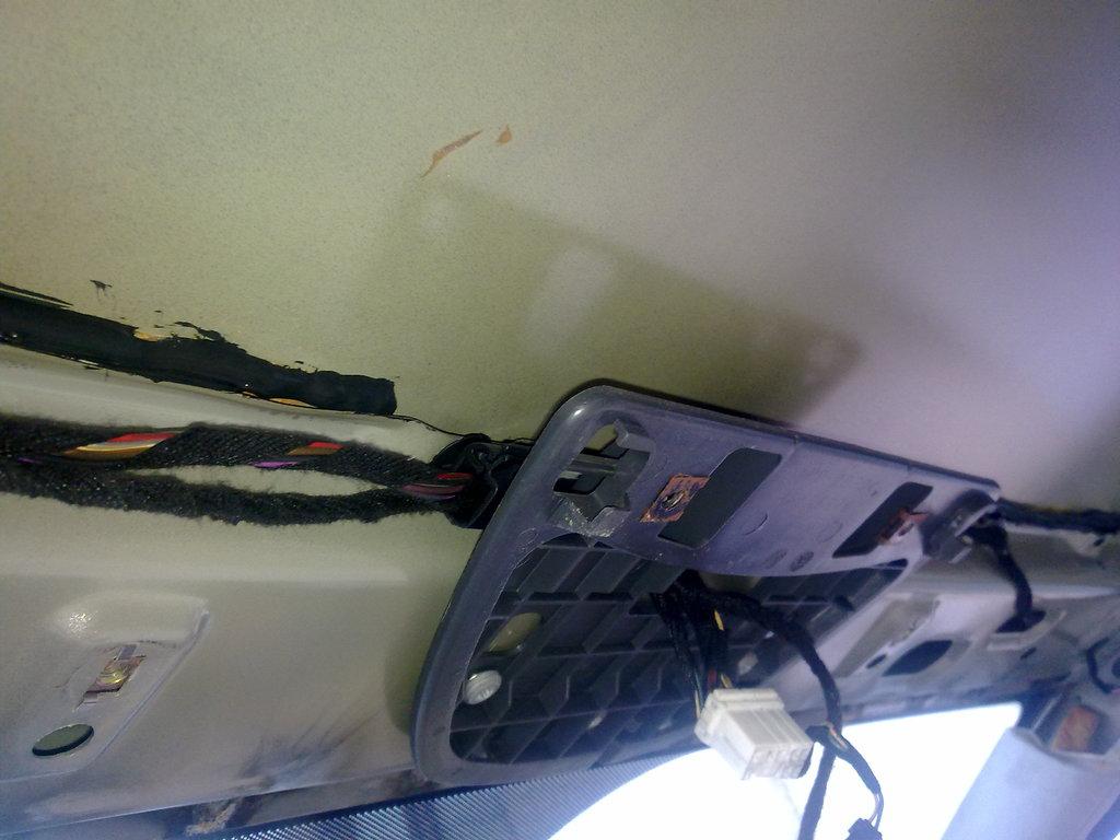

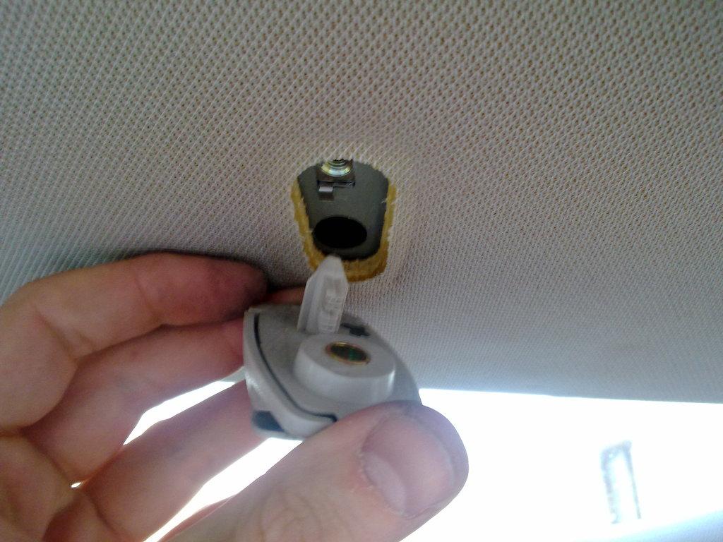

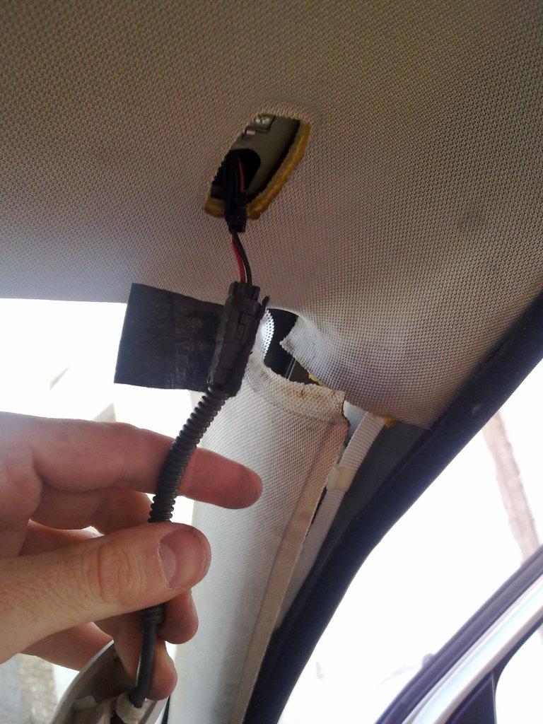

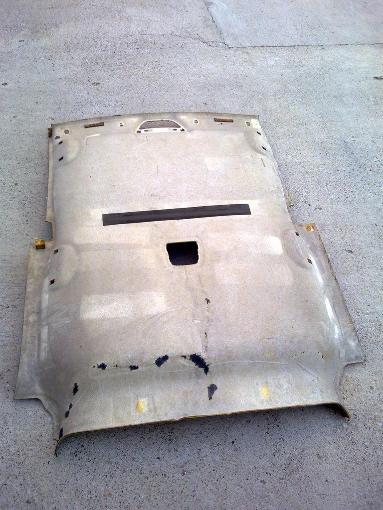

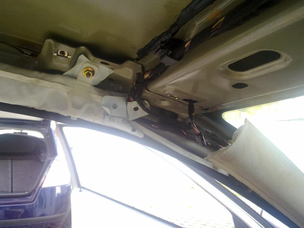

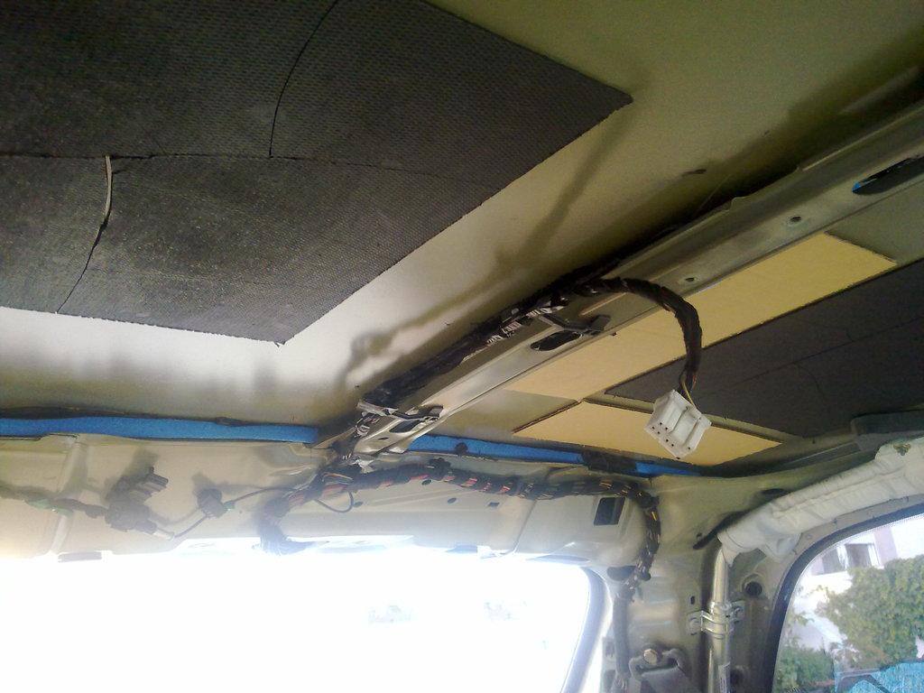

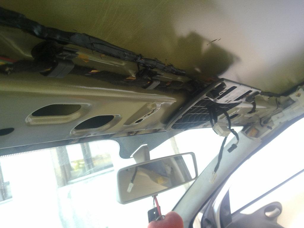

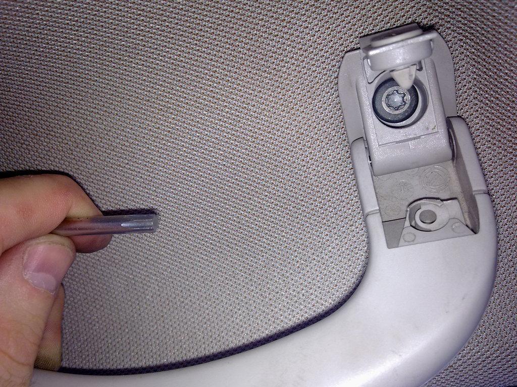

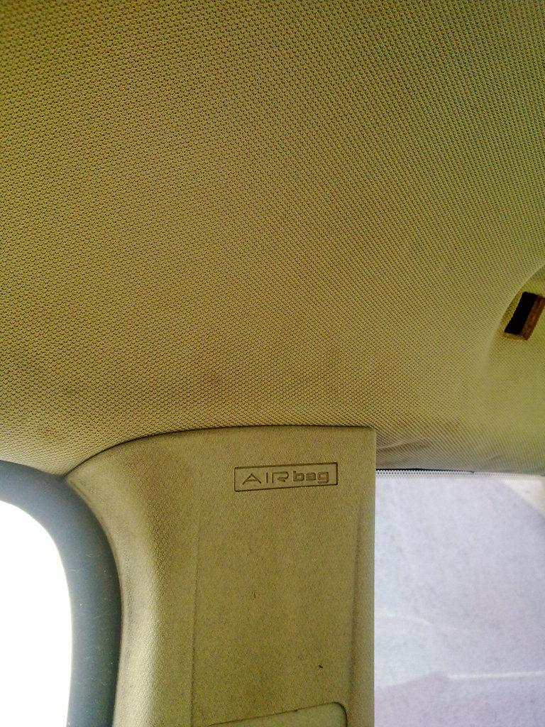

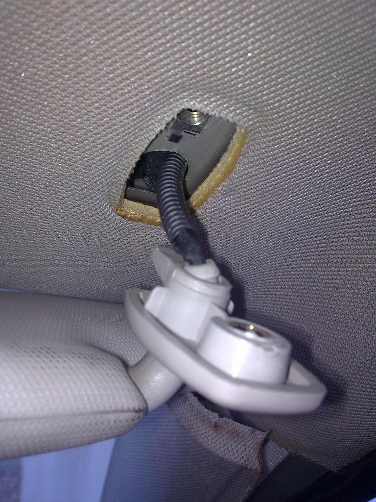

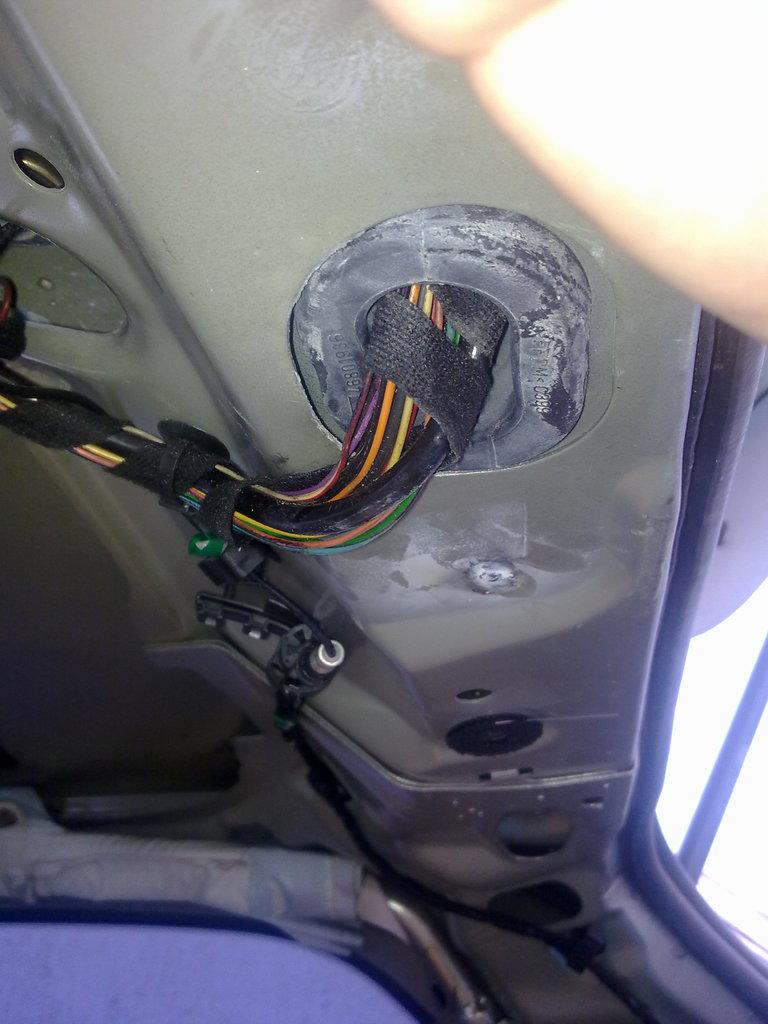

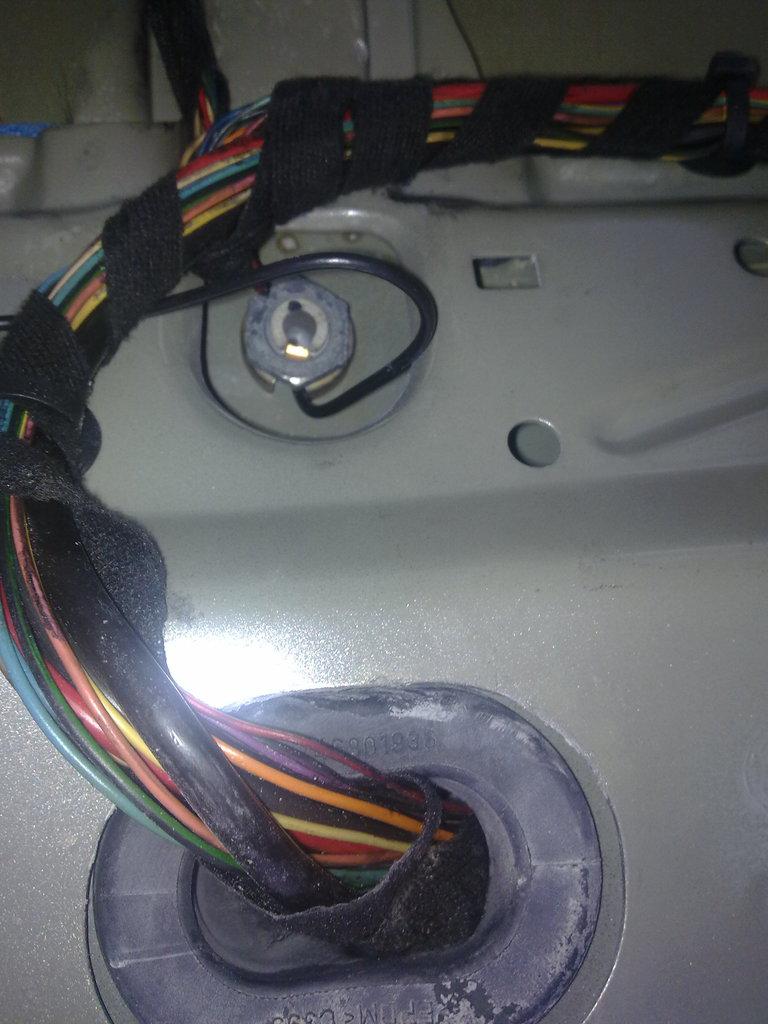

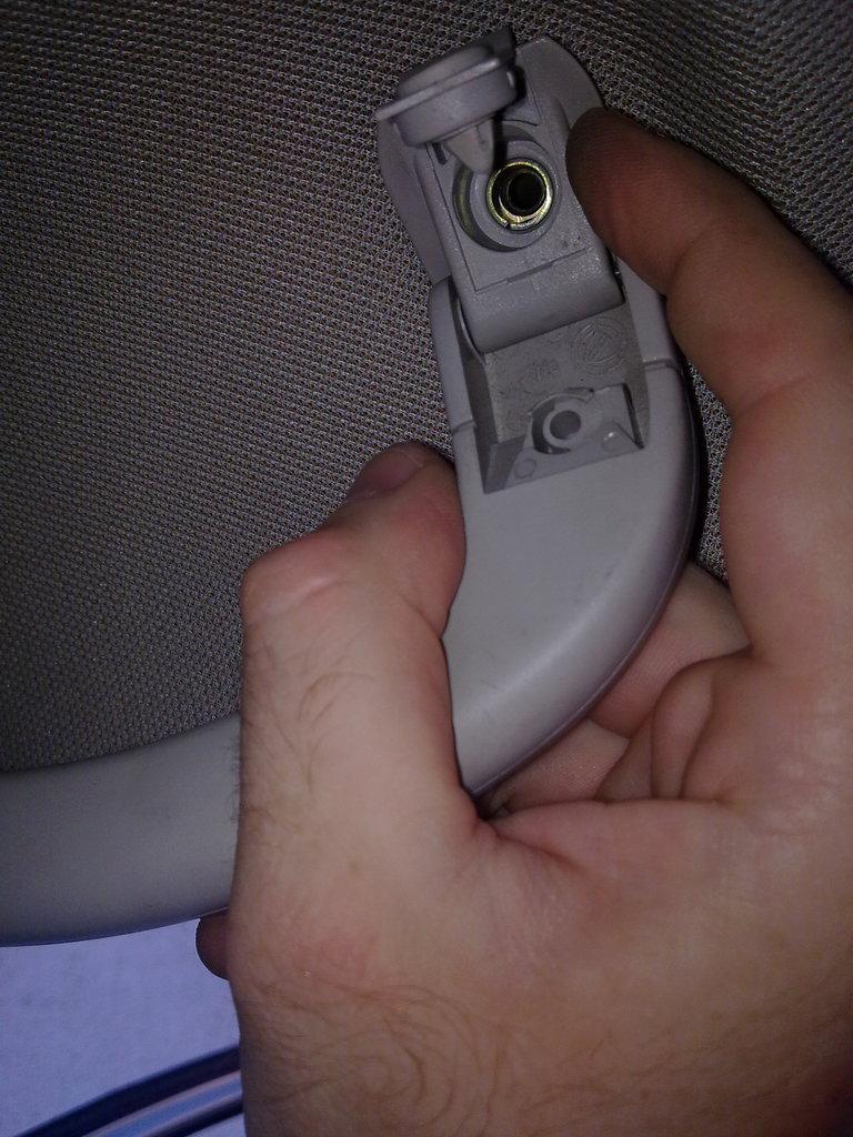

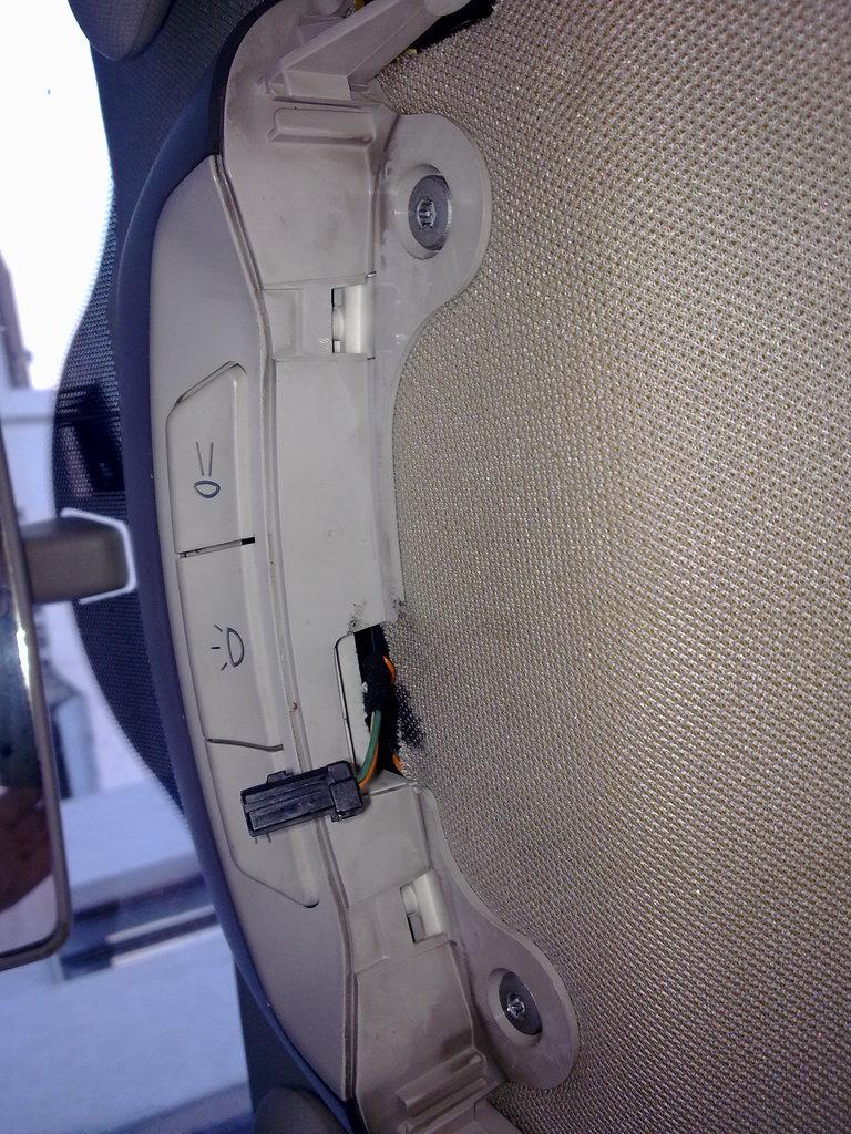

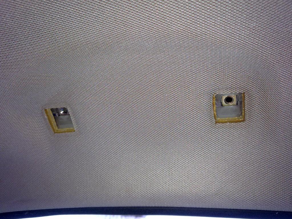

Ivan 25783 Posted January 14, 2016 (edited) Jedan od postovanih kolega Stilista u svom predstavljanju pomenu da treba da menja nebo. Pa me podseti da uz jos dosta neobjavljenih stvari imam i to dokumentovano slikama na kompu, kada sam to radio kod ortaka. Pa da pripomognem i ostavim DIY, sigurno ce jos nekome koristiti. U sustini nista komplikovano. Prvo je potrebno skinuti drzace za ruke - pomeri se gumena pokrivka srafa, a zatim imbusom odsrafi drzac: Nakon toga, skidaju se plafonjere. Zadnja se samo cupa i otkaci konektor. Na prednjoj se skine mikrofon ili polica, a zatim sa 2 imbusa oslobadja cela plafonjera i njen konektor: Zatim dole idu suncobrani. Prvo se oslobode spoljni drzaci, takodje pomocu imbusa. Ko ima osvetljenje ogledala, dodatno je potrebno da raskaci konektor sijalice: Nakon toga se oslobadja i unutrasnja kopca, koja se drzi na imbusu i rebrastoj plastici: Na taj nacin smo oslobodili sve srafove. Ostaju jedino 2 cicak trake sa zadnje strane neba ka trecim vratima. Kao i oslonci na pokrivkama B stubova - nema nikakvih drzaca ni zabica, jedino je na tom mestu potrebno malo gimnastike pri izvlacenju neba napolje: Malo je problematicno pri izvlacenju/ubacivanju neba, jer je prilicno vece od otvora zadnjih vrata pa treba paziti da se ne izlomi. Ako je operacija uspesna, izvadjeno staro nebo izgleda ovako: I za kraj, evo kako izgledaju delovi instalacije i ozicenja, kao i vazdusne zavese ispod neba. Osnova prednje plafonjere: Ozicenje kroz A stub, vazdusna zavesa i ozicenje svetla suncobrana: Ozicenje zadnjeg dela vozila kroz C stub, vazdusna zavesa i instalacija zadnje plafonjere: Proboj instalacije za zadnja vrata i antena: Proces ubacivanja novog neba, naravno, obrnutim redosledom. Edited May 30, 2018 by Ivan Quote Share this post Link to post Share on other sites

Dragomir m 6 Posted January 18, 2016 (edited) Super,svaka cast.Koji materijal je lepljen? Edited January 18, 2016 by Dragomir m Quote Share this post Link to post Share on other sites
Mijailović P. 3789 Posted January 18, 2016 Ja sam, bez namere da se mešam , po nagovoru gospoje turio sivi spandeks. Mlogo je dobar ali sam u brzini malo aljkavo odradio na par mesta. Quote Share this post Link to post Share on other sites
Ivan 25783 Posted January 18, 2016 Dragomire, nije nista lepljeno, zamenjeno je celo nebo. Drugar je imao peh, pazario drugo nebo, a zamenili uz moju asistenciju. Quote Share this post Link to post Share on other sites

simonen 104 Posted January 19, 2016 Jel je ovo kod desnog C stuba konektor,nastavak za antenu ili se varam.....Zanima me lokacija nastavka jer sumnjam na probleme sa oksidacijom. Quote Share this post Link to post Share on other sites
Ivan 25783 Posted January 19, 2016 Jeste, druze, upravo tako. Antenski kabl se odvaja ka desnoj strani vozila (instalacija za zadnja vrata ka levoj) i spusta se niz C stub. Quote Share this post Link to post Share on other sites
