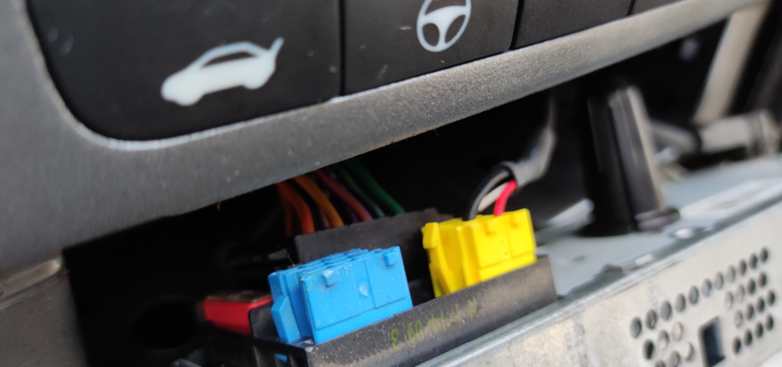

Marko 021 8 Posted November 24, 2024 @alfini0507 hvala, uradio sam to kada sam skidao airbag ali nije pomoglo @knezevic76 hvala, sada bar znam da definitivno verzija BT nema veze sa ovim Imam u kaseti sproveden AUX kabel, ne znam da li je to fabrički ili je neko naknadno povezao na radio otpozadi, videću da to raskačim... Quote Share this post Link to post Share on other sites

Ivan 25793 Posted November 24, 2024 Te generacije Blue&Me nisu imale fabricki AUX. To dolazi tek kasnije, od 2012. koliko se secam. Ako se budzi aftermarket, AUX se vezuje upravo na linije Mini ISO konektora (ISO C). Cije 3 linije koristi fabricki Blue&Me sistem, a ako je nesto budzeno u paraleli (Blue&Me + izveden AUX), takodje se slazem da potencijalno moze da brlja. Svakako bih otkacio tu AUX budzu, kada vec imas mogucnost koriscenja muzika sa fleske (jos u kombinaciji sa glasovnim komandama, komandama na volanu,...), pa jos u digitalnom kvalitetu. I meni je par generacija modernijih telefona najnormalnije radilo sa Blue&Me bez ikakvih problema (dok sam vozio Fiat). Sa pretposlednjom verzijom firmware, mislim 5.5 . Sledeca i poslednja verzija 5.6 (za tu generaciju hardwarea) je imala samo par izmena i to vezano iskljucivo za iPhone uredjaje. Nisam hteo da cackam mecku i radim upgrade necega sto radi. Opet, koliko se secam, Blue&Me koristi pinove 18 (masa), 19 (Left) i 20 (Right) Mini ISO konektora. 2 alfini0507 and Marko 021 reacted to this Quote Share this post Link to post Share on other sites

Marko 021 8 Posted December 1, 2024 @stex_pb @Ivan @alfini0507 @knezevic76 Samo da javim da je problem sa Blue&Me rešen na način da sam raskačio ( žuti ) konektor za AUX kao što mi je rečeno i vratio sivi konektor koji je verovatno na tom mestu bio fabrički i sada sve radi kako treba, konačno, hvala svima za pomoć 4 alfini0507, Ivan, knezevic76 and 1 other reacted to this Quote Share this post Link to post Share on other sites

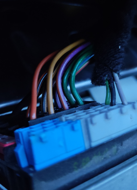

Ivan 25793 Posted December 2, 2024 On 11/24/2024 at 10:40 PM, Ivan said: Ako se budzi aftermarket, AUX se vezuje upravo na linije Mini ISO konektora (ISO C). Cije 3 linije koristi fabricki Blue&Me sistem, a ako je nesto budzeno u paraleli (Blue&Me + izveden AUX), takodje se slazem da potencijalno moze da brlja. Svakako bih otkacio tu AUX budzu @Marko 021 Ocigledno aftermarket prepravka. Vidi se i i po tom termo-buziru (fabricki je instalacija uvek umotana u krpenu traku), tanjim zicama i njihovoj drugacijoj boji. Isto vazi i za konektor. 1 Marko 021 reacted to this Quote Share this post Link to post Share on other sites
