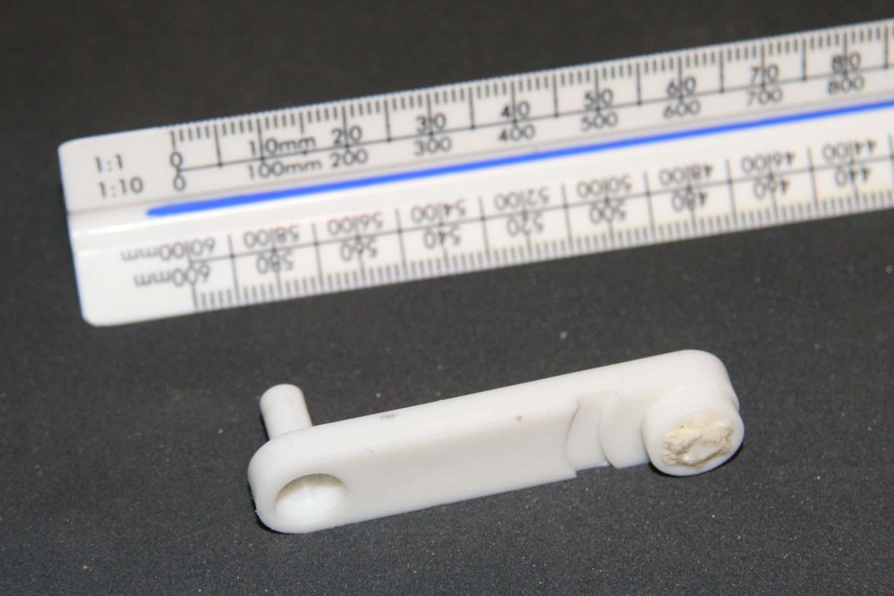

Mijailović P. 3790 Posted May 16, 2020 Igranka bez ... Ostade mi da resim jos ovaj motoric. Otelio sam se dok sam ga skinuo iako sam "razvalio celu tablu. Covece, al ga zavukose ! Sad, problem je sto ne znam kako izgleda polugica na ovom motoricu a nema je nigde u okolini. Ako neko ima neku sliku ili ideju dobro bi dosla. Tako stoje stvari. Nisam uzeo drugi motoric ili polugicu pa ako ne uradim nista sastavicu ovako sa zaglavljenom klapnom na otvoreno pa cu nekom drugom prilikom sve nanovo. Nigde na netu ne nalazim izgled poluge sem ovakve sa Stila... Quote Share this post Link to post Share on other sites
Mijailović P. 3790 Posted May 16, 2020 Zna li neko gde mogu da se nabave ovakve stvarcice kod nas? Quote Share this post Link to post Share on other sites

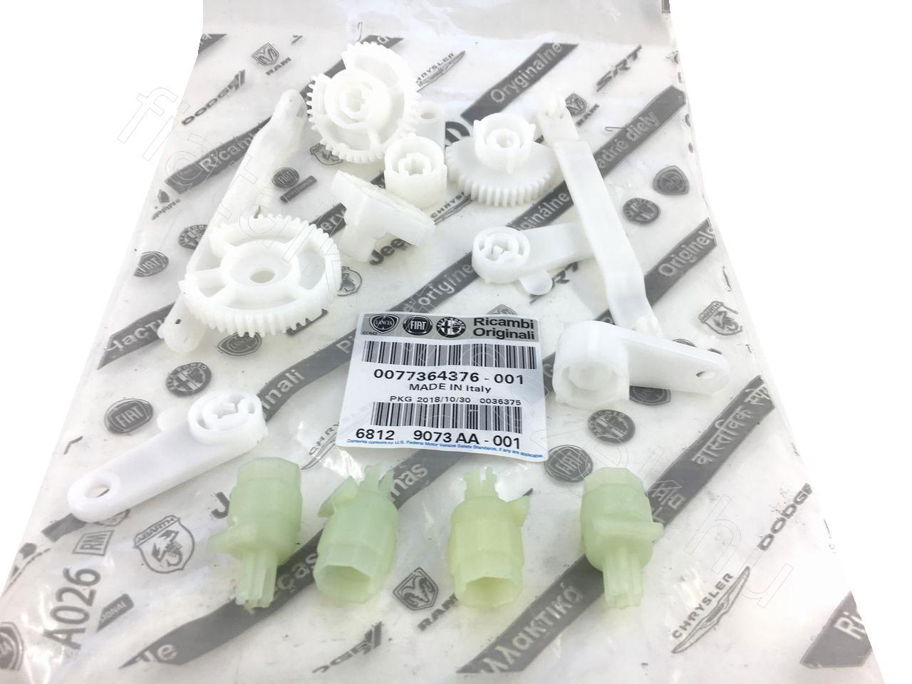

Ivan 27020 Posted May 16, 2020 (edited) Upravo sam hteo da ti kazem ako se ne snadjes, da imas set za reparaciju. Mozes da pazaris kod ovlascenih. Pisali smo ranije, cena je bila oko 10 EUR i verovatno ako nemaju na stanju mora da se saceka klasicno do 2 nedelje. Kod Bogunovica imas popust 10% sa karticom, mogu da ti preuzmem ako treba pomoc. PS: Evo pisanja od ranije: Edited May 16, 2020 by Ivan Quote Share this post Link to post Share on other sites
Mijailović P. 3790 Posted May 16, 2020 @Ivan Može naravno.Samo koliko vidim u setu se ne nalazi poluga motorića za recirkulaciju. Uh, to je problem u najvi.No, svakako ću uzeti set.Šta predlažete uvaženi kolega.Koja kombinacija?Poslato sa ANE-LX1 pomoću Tapatoka Quote Share this post Link to post Share on other sites
Ivan 27020 Posted May 17, 2020 Cujemo se na PM, racunaj da je sredjeno . Quote Share this post Link to post Share on other sites

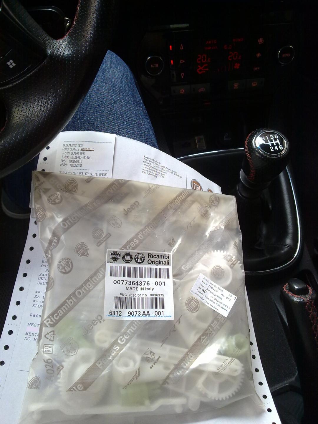

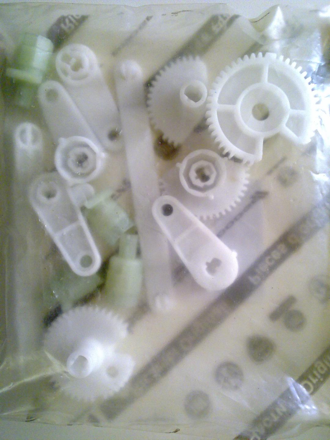

Ivan 27020 Posted May 18, 2020 (edited) Otputova set polako put Zrenjanina . Ako nekome zatreba info - redovna cena u Bogunovicu je trenutno 2020 din. Edited May 18, 2020 by Ivan 3 ISV_01, djomla and Mijailović P. reacted to this Quote Share this post Link to post Share on other sites
Mijailović P. 3790 Posted May 19, 2020 Eto, po ne znam koji put ovaj čovek potvrđuje svoj epitet gurua ovih stranica.Hvala Vam uvaženi kolega na svesrdnom angažovanju u nabavci i slanju potrebnih delova ali i svakoj edukativnoj reči na forumu.Pravi ste predstavnik kolegijalnosti koja vlada u ovoj virtuelnoj porodici koja svoju svrhu i potvrđuje ljudima poput Vas! Nestrpljivo isčekujem vikend da se "bacim" na ponovnu gimnastiku koju ću probati da propratim nekim fotkama.Poslato sa ANE-LX1 pomoću Tapatoka 1 1 Ivan and djomla reacted to this Quote Share this post Link to post Share on other sites
