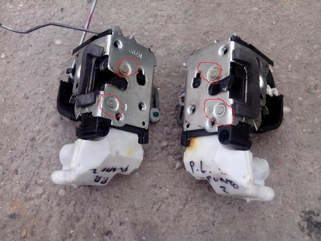

PuntoAbart 2 Posted September 25, 2017 On 9/23/2017 at 3:38 PM, VladaG9 said: Evo ga to "rešenje". Videcemo kakao radi. Namotao sam izolirku neka 3 kruga. Primetio sam da se vrata lagano podizu kad krenem da ih otvaram. Ako je to problem skidam je pa cu da stelujem bravu. Pogledaj da ti i brava na vratima nema lufta aksijalno. Ako ima zovi u pomoć pa ćemo rešavati. Quote Share this post Link to post Share on other sites
VladaG9 157 Posted September 25, 2017 @PuntoAbart nisam sigurab bas na sta tacno mislis ? Kako da to proverim ? Ovo za sada radi super. Vozio sam auto dan dva ,skinuo sam izolirku,malo sam pomerio tu osovinicu na B stubu i sad je sve super. U principu bio me je malo strah kod pomeranja te osovinice da ne zeznsm nesto,ali lepo vrata otvaraju i zatvaraju. Izolirku mozda ne bih ni skidao,ali su se vrata nekad malo teze otvarala ,a i malko su se podizala pri otvaranju. Quote Share this post Link to post Share on other sites
PuntoAbart 2 Posted September 25, 2017 Zabravak na bravi vrata da li šeta levo desno kada ga pomeraš prstom. Quote Share this post Link to post Share on other sites
VladaG9 157 Posted September 25, 2017 @PuntoAbart kad zabravi on moze da seta na desno. Ali to je normalno ,znam da je tako i na mom kombiju a i na puntu. Otprilike da je mozda malo fobilo lufta verovatno zbog kedera ako je malo legao ili sta vec. To je ipak suvozaceva strana ,ne otvaraju se ta vrata tako cesto. Quote Share this post Link to post Share on other sites
PuntoAbart 2 Posted September 26, 2017 Pitao sam te iz razloga to jer ako ima lufta može da se reši to drugačije. A pošto su naši putevi takvi kakvi su onda se brava pomera i desi se to.Brava vrata koja zabravljuje kada se skine ona je punktovana (pod uslovom da je slična Puntovoj ili ista), i trebalo bi da se dotegne na neki način. Ali tupko još nije smislio ili ti probao. Jer kada je dotegneš ona nema pomeranja aksijalnog ni levo a ni desno. Imam polovnu pa sam probao. Quote Share this post Link to post Share on other sites
VladaG9 157 Posted September 26, 2017 Pazi brava kad zabravi ona moze da se pomera upolje malo ,i to je norm koliko ja znam. Barem je tako na svim kolima. E sad ,mislim da te razimem sta hoces da kazes,ali ovo mi je bilo nekako jednostavnije resenje. Onu osovinicu sam pomerio 1-2mm i dobro dihtuje. Ovako bih, pretpostavljam,morao da skidam bravu sa vrata? A to mi je ipak tezi posao ,i prevazilazi moj nivo znanja iz mehanike. Ako se opet desi da ktene da lupa oteracu kod majstora da mi namesti tu bravu. Lakse mi je nego da vozim u servis. Vise mi ih je preko glave. Quote Share this post Link to post Share on other sites
PuntoAbart 2 Posted September 26, 2017 Nema potrebe sve što nisi siguran to pitaj. A to možeš sam da uradiš bez majstora ima Viber i itd.Samo treba smisliti kakao ukrutiti taj deo brave da se jezičak ne pomera. 1 VladaG9 reacted to this Quote Share this post Link to post Share on other sites
