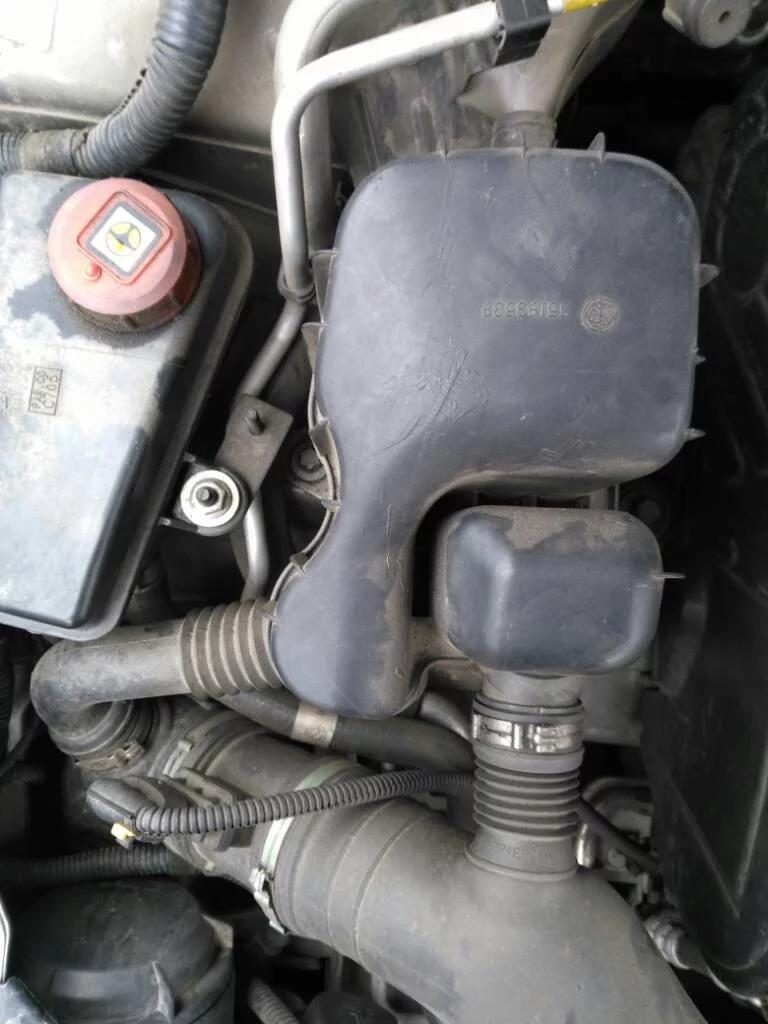

vagenovac 4851 Posted January 22, 2018 Pa imas precizno odredjenu smesu, mozda nije isto izvrtlozena koliko to znaci. Na 159 je ova kutija sto zaobilazi protokomer navodno rezervoar vazduha, da brze odreaguje motor, iskreno me zanima koliko su promila elasticnosti tu dobili Quote Share this post Link to post Share on other sites
