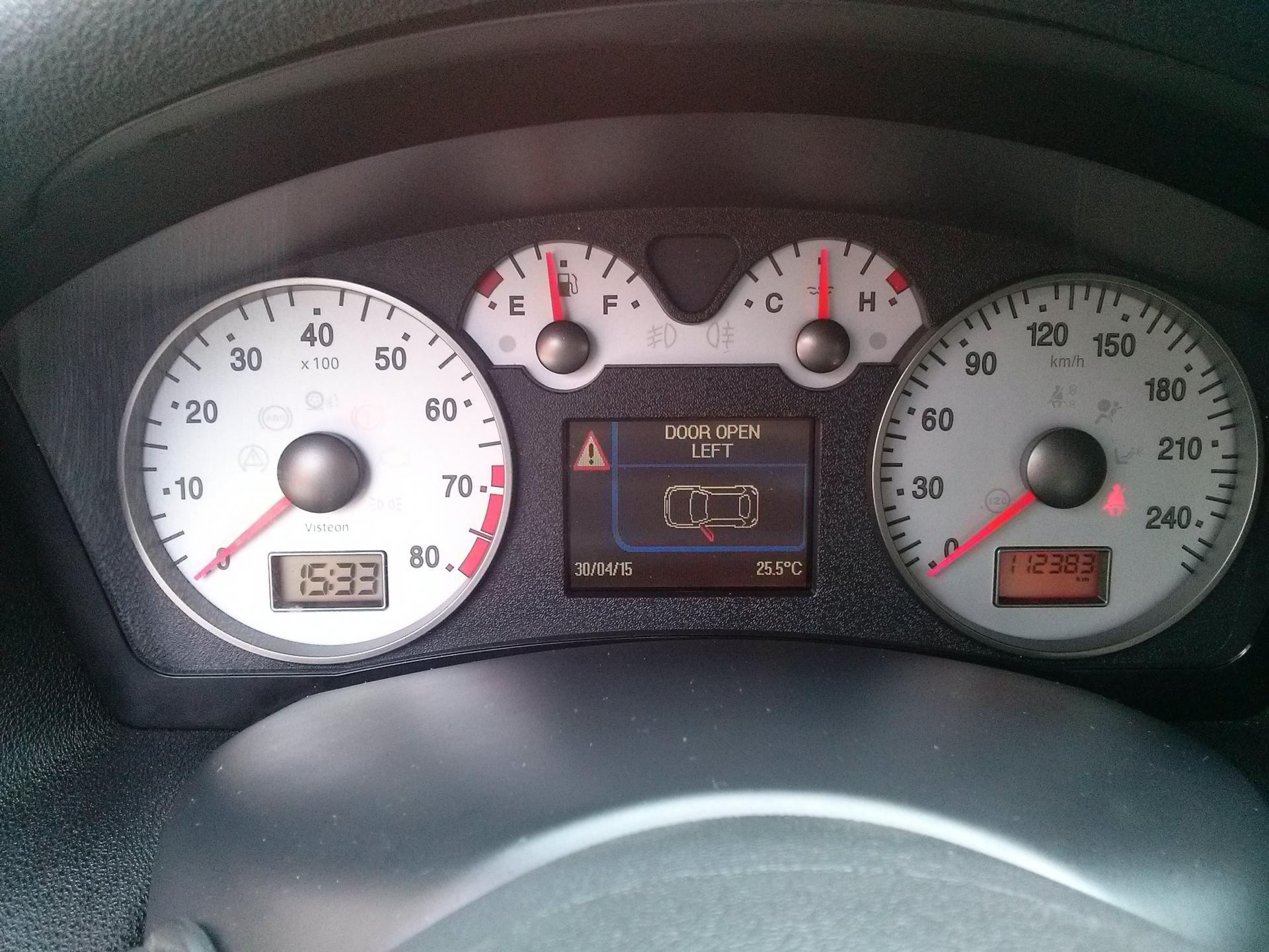

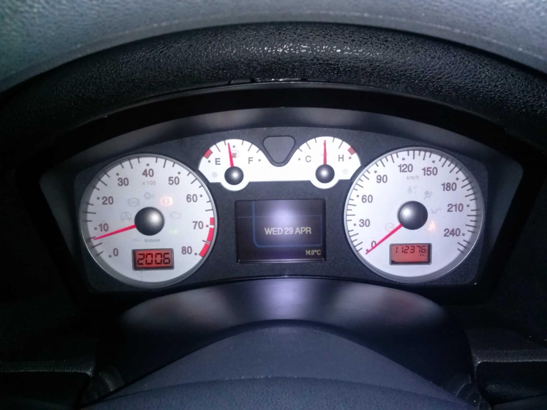

makidada 14 Posted April 30, 2015 (edited) Pozdrav svim forumasima. Citao sam dosta postova gde sta i kako se resavaju pojedini problemi i voleo bih da izrazim veliku zahvalnost mnogima posto ovde postoji resenje za gotovo svaki kvar ili nedoumicu oko resavanja nekog kvara. Mislim da je bilo par reci oko ugradnje km sata iz Abartha u obican stilo bilo da je benzinac ili dizel E pa da krenemo: Vozim stila 1.6 16v i vec me dugo kopka da li je moguce ubaciti ovaj prelepi sat kod mene. Dosao sam u posed jednog sata iz abartha, doslo se do malo slobodnog vremena i usledila je proba. Na mom satu koji je obican postoji samo jedan konektor dok na abarthovom dva. Znaci jedan je visak a drugi je identican kao i na mom satu. Taj drugi je koliko sam skontao za parking senzore i jos ponesto ali i to cu saznati posto moj drugar ima celog abartha na otpadu pa se mora pogledati njegova instalacija i cemu tacno sluzi taj dzek koji je sad trenutno slobodan. Bilo kako bilo sat je ubacen bez ikakvih problema, vrlo je lako to je vec i opisano u nekim postovima ali skracena varijanta je da se volan izvuce skroz nazad i dole, odvrnuse 4 sarafa i tabla se lagano izvuce napolje. Otkaci se dzek i uz malo manevrisanja sa leve strane volana tabla je slobodna. Da ne zaboravim raskacivanje kleme nije neophodno bitno je samo da kljuc ne bude u bravici. Ubacivanje abarth sata ide obrnutim redosledom od malopredjasnje procedure. Dao sam kontakt igle cuda sat radi ali se desava sledece: pisti iz sve snage sa gomilom gresaka tipa - parking sezori, sezor za kisu, senzor svetala i jos neke greske koje nisam razumeo i to sve uz treptanje kilometraze. Isto tako meni u samom satu je skracen, nema stelovanja vremena, datuma, potrosnje i slicno posto se to na abarthu radi preko CN+ ili ti njegove navigacije . Sve je to normalno posto je sat izvadjen iz auta koji je imao ful opremu (cuveni ABARTH). Znaci moralo je prilagoditi sat mom stilu koji je dosta siromasniji sa opremom tacnije ima abs,asr, edb, znaci klasika. Uz pomoc ELM 327 i FES ili MES problem je resen. Procedura je sledeca (nisam slikao ali ako nekom treba detaljno slikacu pa cu postaviti) Udje se u MES opciju BODY ili ako je program na srpskom SASIJA i zatim CAN Setup/ PROXI Alignment Procedure zatim F10 CONNECT ili POVEZIVANJE, zatim F7 ADJUSMENTS ili PRILAGODJAVANJE. Prva stavka je PROXI ALIGNMENT PROCEDURE i to je ono sto nama treba zatim F10 EXECUTE ili ti na naskom IZVRSI sacekati oko minut i to je to. Videcete u toku procedura da se upisuju novi parametri tacnije da uprostim uredjaj se prilagodjava autu nesto slicno kao novi hardver koji se ubaci u komp i instalira nove drajvere. Posle minut mozda i pre program ce zatraziti da iskljucite kontakt to i uradite, sacekajte 5-10 sekundi i dajte kontakt. I voala sve radi sto no kazu ko satic. Sve sto je radilo na mom starom satu radi i na ovom samo sto je mnogo, mnogo lepse. Pojavio se i prosiren meni tako da sve moze da se nasteluje preko njega. Mom odusevljenju nije bilo kraja zbog lepote koju pruza ovaj sat pogotovu u vecernjim satima kad je mrak, bruka kako izgleda. Evo par slicica u prilog i unapred se izvinjavam zbog kvaliteta slikano je mobilnim a vec me hvatao mrak. I svakako izvinjavam se na malo duzem postu ali pokusao sam da docaram sto bolje proceduru i objasnim da je ovo u stvari mnogo lako i jednostavno. Ista procedura je i za MF volan, CN+, tempomata itd znaci sve se odradi preko PROXI-ja i stvar resena. Ovakav je moj sat: A ovo je sad: Evo i preko dana: Edited November 20, 2018 by Ivan Prebacene slike sa Postimage na FLCS server 2 neshaoct and Rubby reacted to this Quote Share this post Link to post Share on other sites

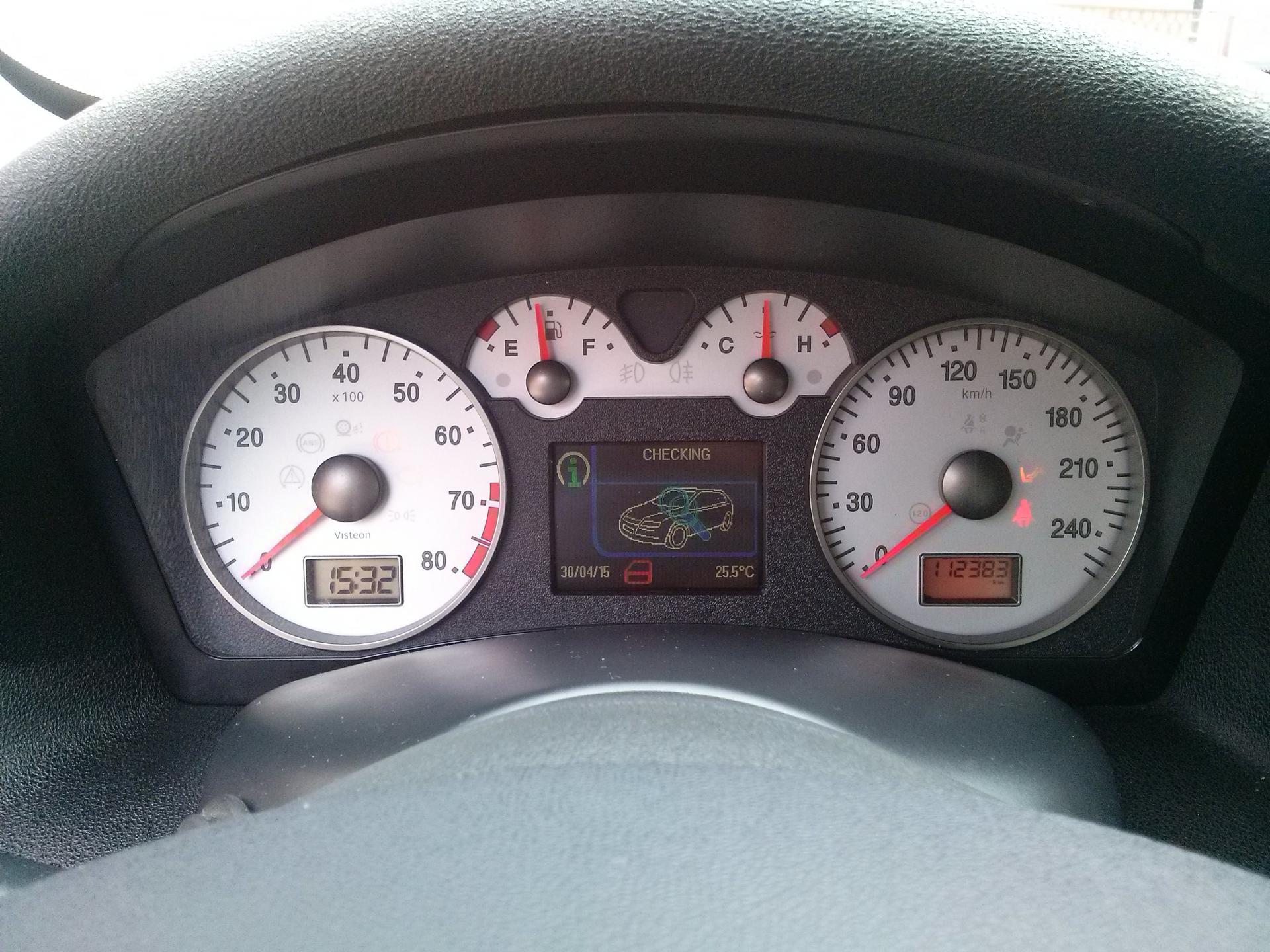

makidada 14 Posted May 2, 2015 Ubacicu slike cim stignem detaljno kako se radi.Sto se tice kilometraze prikazuje se ona koja je na satu koji je ubacen. Na mom starom satu je bilo 189000 km i to je inace provereno prava kilometraza. Na abarthovom satu je sto se i vidi na slici oko 112000km. E sad ja cu to ispraviti da bude kao na starom posto volim da to bude kako je i bilo tj. stvarna kilometraza. Sa MES ili FES i sa ELM 327 moze da se podize km znaci u mom slucaju sa 112000 na 189000 a za skidanje mora da se koristi Km Tool. U principu treba imati srece kad se uzima sat sto se tice km. da bude manja od vaseg sata ali sve se resava i nema problema.Bole sto se tice tvog pitanja odgovor je sledeci: Moze i u jtd i u mtj sat i to je provereno posto smo ubacili drugaru sat od abartha u mjt 2006g. bez problema. Jedina razlika je u tome sto je ovaj sat radjen samo za benzinsku varijantu pa tako necete imati lampicu za grejace prilikom davanja kontakta ali sve drugo je potpuno isto. Sat normalno radi, brzina, obrtaji, temperatura, potrosnja, trip znaci bukvalno sve sem pomenute lampice koja u principu i nije toliko bitna barem po meni jer svaki problem ili kvar bice signaliziran na ekranu uz naravno prepoznatljivo fiatovo pistanje.Prilikom proxi prilagodjavanja sat pokupi sve podatke sa vaseg auta i to je to. Procedura je vrlo jednostavna i brza i cim ugrabim vise vremena okacicu i te slike da se vidi.Ja imam u planu da mu ubacim i njegove fabricke parking sanzore samo da prostudiram gde i kako ide ta njegova instalacija. U principu to isto radi kao i ove brus li verzije sto se prodaju kod nas ali je jedna stvar bolja a to je da se prilikom voznje unazad rastojanje emituje na onom lepom abarthovom displeju za razliku od onih kineskih displeja koji se dobiju u kompletu za 1500din i koji izgledaju kao da su se deca igrala kad su to pravila. I da zavrsim ovo moje podugacko izlaganje, nisam ni imao pojma kolika je mogucnost igranja sa stilom dok ga nisam kupio. Moze sve i svasta samo treba ELM 327,VAGCOM, MES ili FES malo maste i to je sve.I na kraju sve sto vas zanima i ja mogu da pomognem ili odgovorim tu sam slobodno pitajte. Quote Share this post Link to post Share on other sites

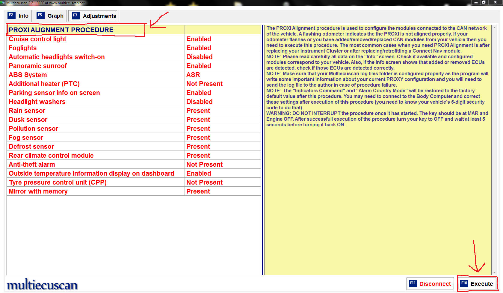

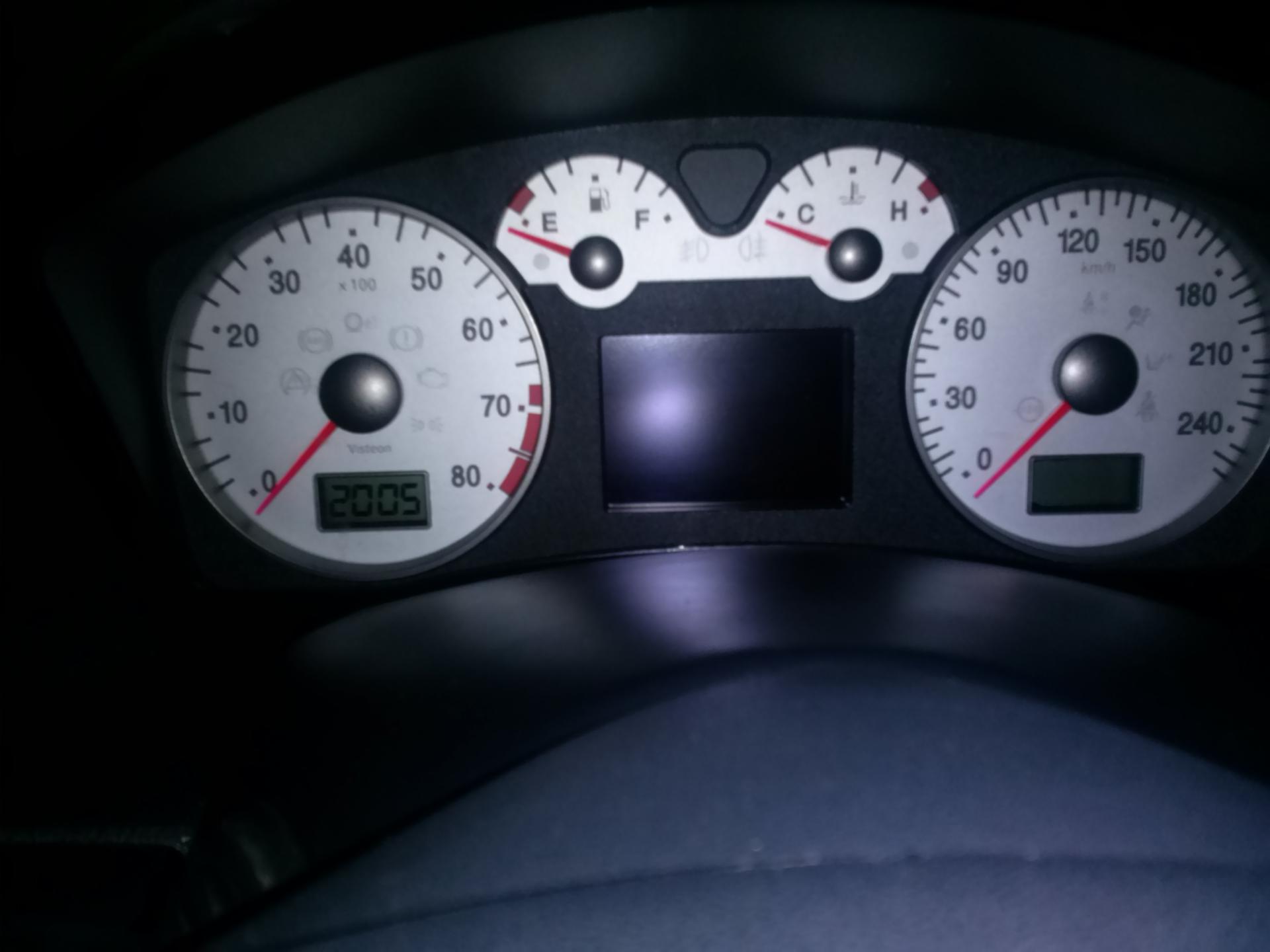

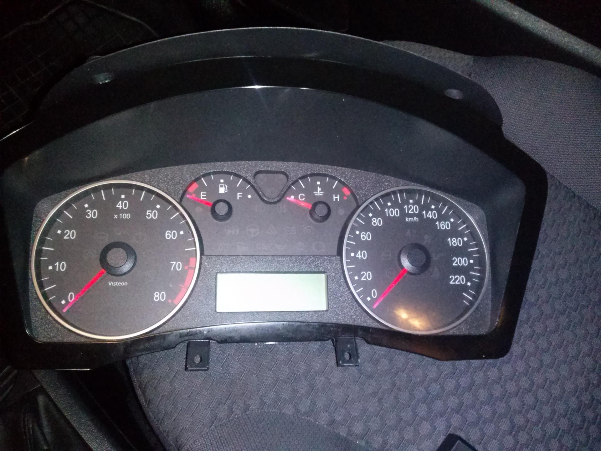

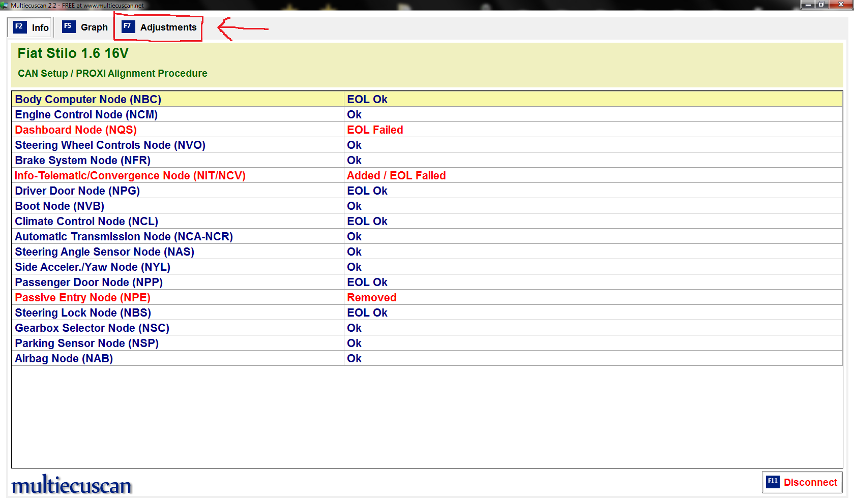

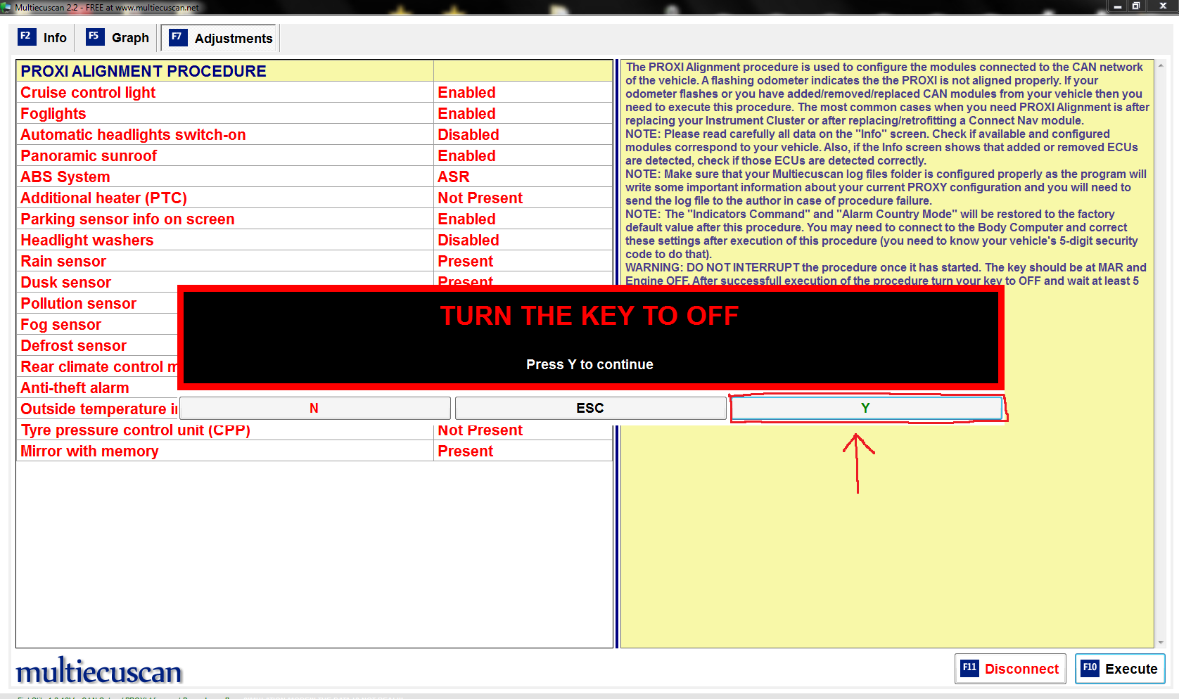

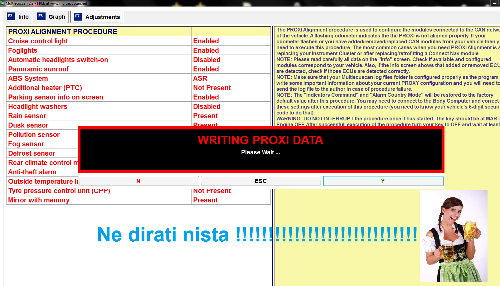

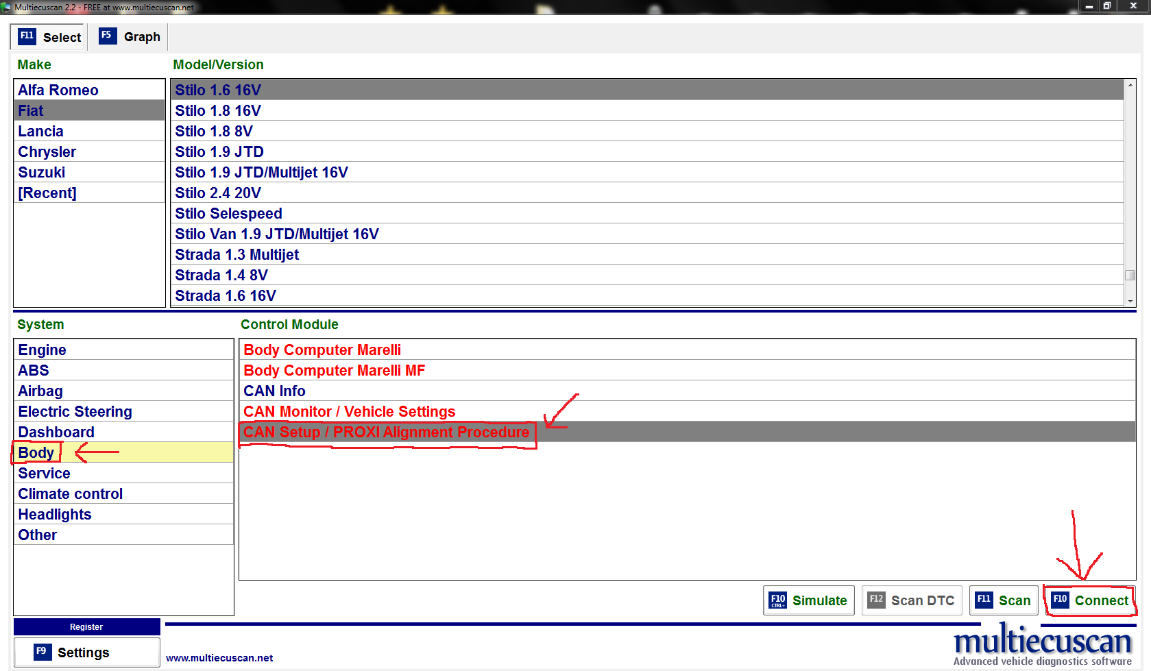

makidada 14 Posted May 2, 2015 (edited) Ostadoh duzan obecanu proceduru PROXI prilagodjavanja: Povezati ELM i pokrenuti u mom slucaju Multiecuscan mada moze i Fiatecuscan svejedno je posto je potpuno isto. Odabrati vozilo zatim opcija BODY (vidi sliku zatim F7 (vidi sliku) zatim..... zatim..... Posle ove komande Y se ceka neko vreme dok se upisuje svasta nesto u body i tablu u svakom slucaju nista ne dirati i na kraju ako je sve u redu za sta cete dobiti poruku iskljuciti kontakt izaci iz programa sacekati desetak sekundi dati kontakt i to bi trebalo da je to vasa tabla je sinhronizovana sa autom Inace da se ne ponavljamo ovo PROXI prilagodjavanje vazi i za naknadnu ugradnju MF volana, CN+, procedura je potpuno ista Edited November 9, 2020 by neshaoct prebacio slike na FLCS server 1 neshaoct reacted to this Quote Share this post Link to post Share on other sites
