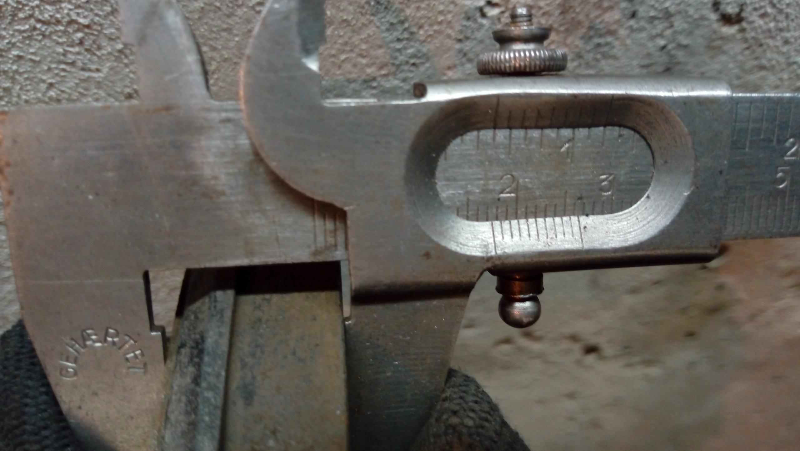

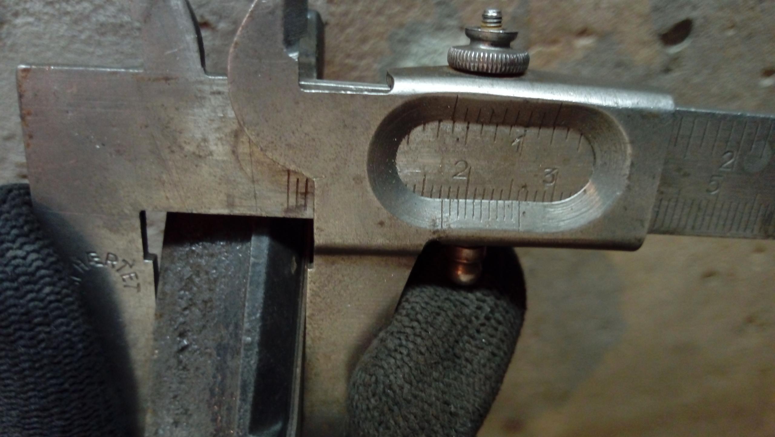

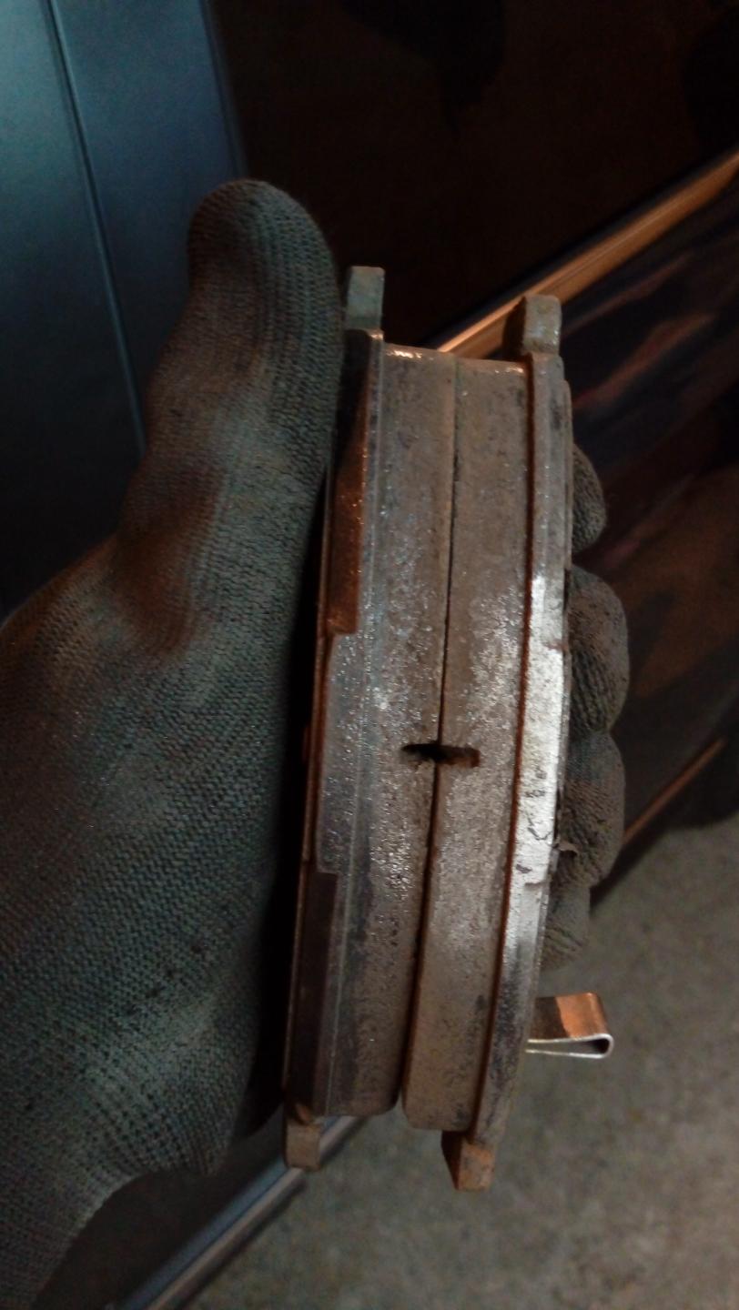

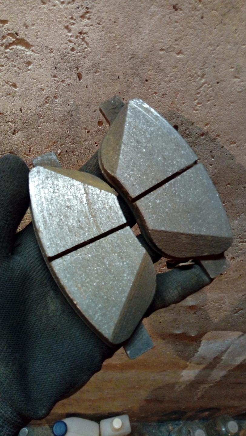

moron 3332 Posted June 26, 2020 (edited) Koliko su uopšte "debele" nove prednje disk pločice kod 500L? A, koliko zadnje? Pogledah večeras i jedan prednji točak i deluje mi "na oko" da je to ok. Premerih i debljinu, ali, ne znam šta je debljina nove. Edited June 27, 2020 by Ivan Sredjene slike Quote Share this post Link to post Share on other sites
Drasko bgd 146 Posted June 27, 2020 Dobre su ti pločice,minimalna debljina prednjih je kad se poravnaju sa tim limčićem,kad se potroše taj lim dodirne disk i počne da grebe,i to je znak da su potrošene. Ja ih teram dok se potroše do prorezamada neke pločice nemaju prorez, pa menjam,zadnje lagano izdrže tri zamene prednjih. 1 moron reacted to this Quote Share this post Link to post Share on other sites
ortakov 490 Posted June 27, 2020 Koliko su prešle te pločice? Deluju dosta dobre, u smislu da nisu mnogo potrošenje. Na fotografijama se vidi onaj deo što je kao zasečen, to je debljina do koje se vozi, što znači da ovo može da tera još dosta. 1 moron reacted to this Quote Share this post Link to post Share on other sites

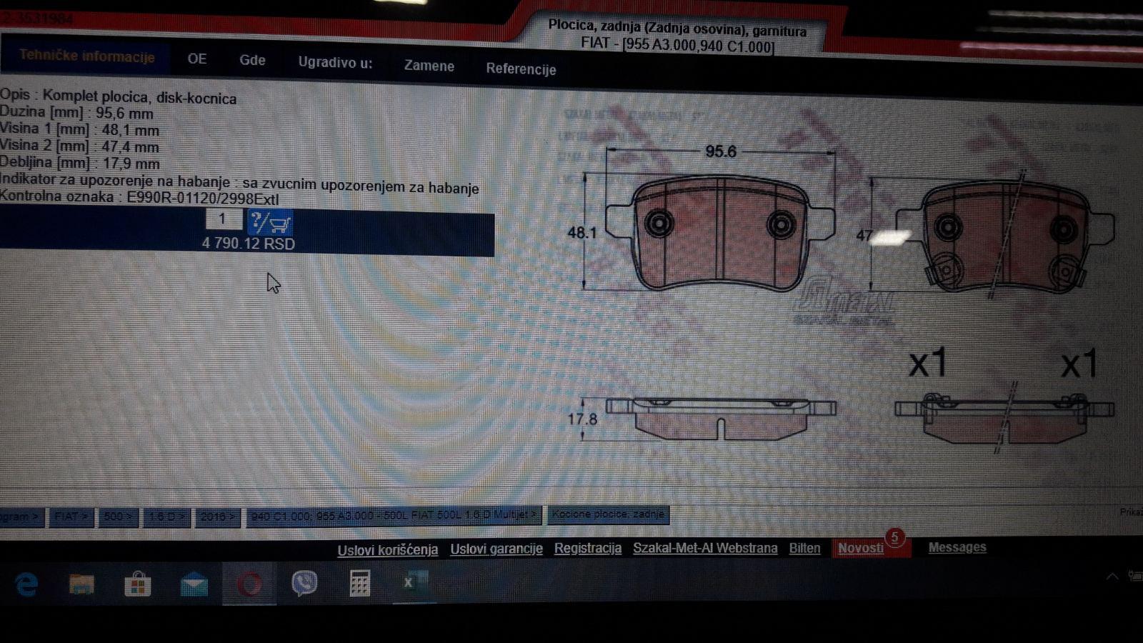

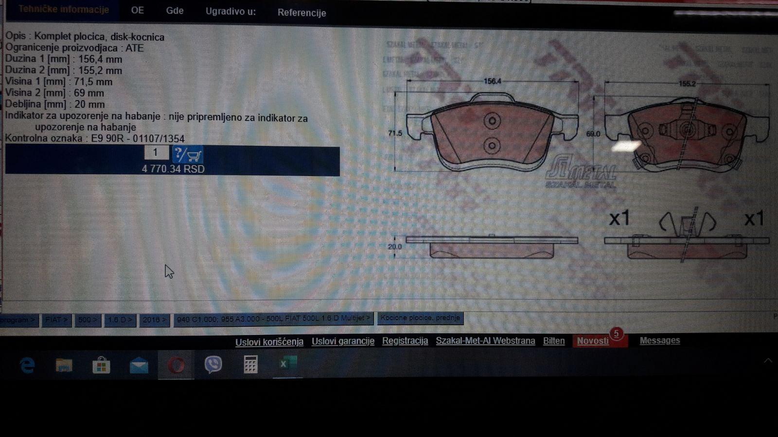

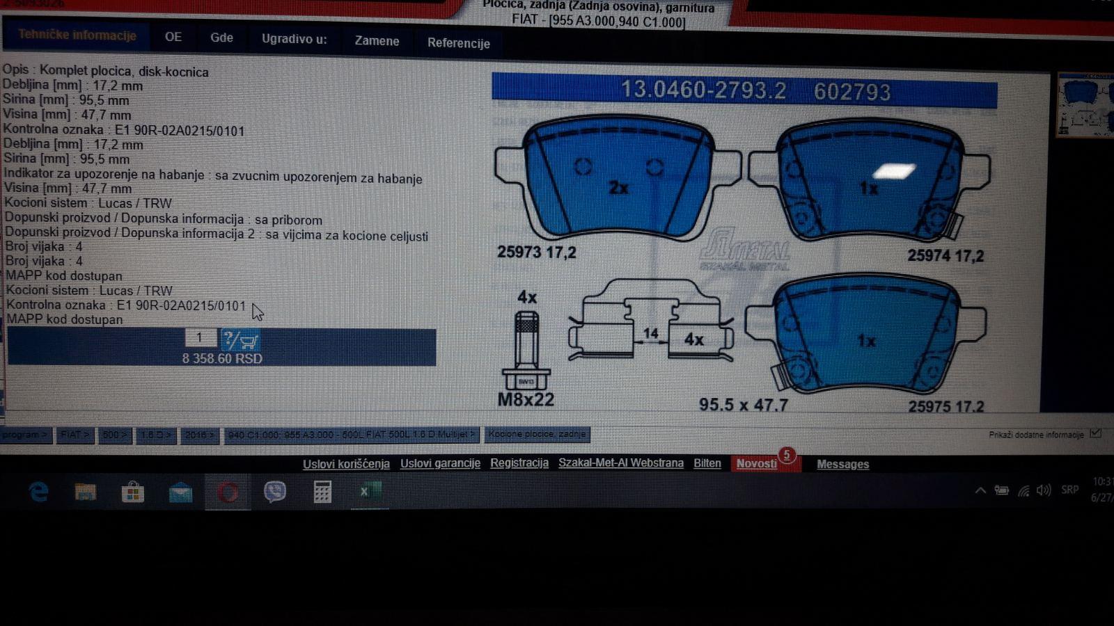

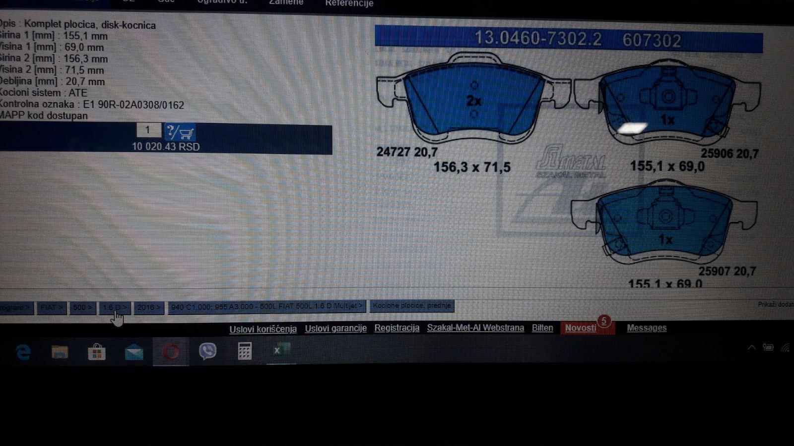

moron 3332 Posted June 27, 2020 Ja danas premerih šublerom i ostale disk pločice i drugaru koji radi u jednoj radnji sa auto delovima poslah broj šasije, da nadje u bazi podataka pločice baš za njega i da vidi koliko su debele kao nove, ali, nije mogao ništa preko broja šasije (nešto je zezao sistem), a preko oznake modela automobila je pronašao nešto što možda jeste i poslao mi po dve slike ( i prednjih i zadnjih ), ali, ja ne ukopčah pouzdano debljinu, da li je 17,5 ili 20 mm Debil, pa to ti je @ortakov Prešao je samo 30 kkm, a sve disk pločice (prednje i zadnje ) su "oko" 17 mm ( ili neku desetu iznad ili ispod ). @Drasko bgd Znam da zadnje "žive duže", ili 2:1 ili 3:1 (kako kome i kako kada) i ja ih u pravilu dosta dugo vozim na svim vozilima (jer ne vozim agresivno), ali, generalno, nisam za "cedjenje pakni" do kraja. Jer, u tom slučaju, kada su dosta potrošene, klipovi su dosta izvučeni, a ako su i tako i dugo izvučeni, (sezonu ... ) zna da ih uhvati spolja korozija (onaj deo koji je izvučen) i onda, kada i staviš nove pločice, i vratiš klipove nazad, može lako da se desi (kada vozilo udje u godine) da ti kočioni klipovi "ne rade" baš kako treba, da ne vraćaju kako treba. Možeš ti to da pokušaš da čistiš od korozije i da "razradjuješ" klipove, ali, dugoročno, to je izgubljena bitka. Koroziju da očistiš ne možeš (nikada) potpuno ... Prosto, kočionim klipovima "nije zdravo" da su jako dugo jako dosta izvučeni (posebno, ako strada ona kružna gumica, a i njoj vreme ide). Ima jedan "prevarantski" način da se pločica "cedi do kraja" ( a da je klip uvučen kao da je nova pločica ), ali ... Postoje limovi, u obliku pločice, debeli 1 ili 2 mm. Quote Share this post Link to post Share on other sites

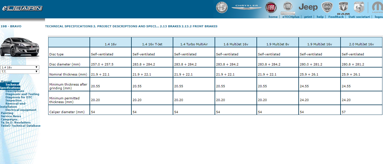

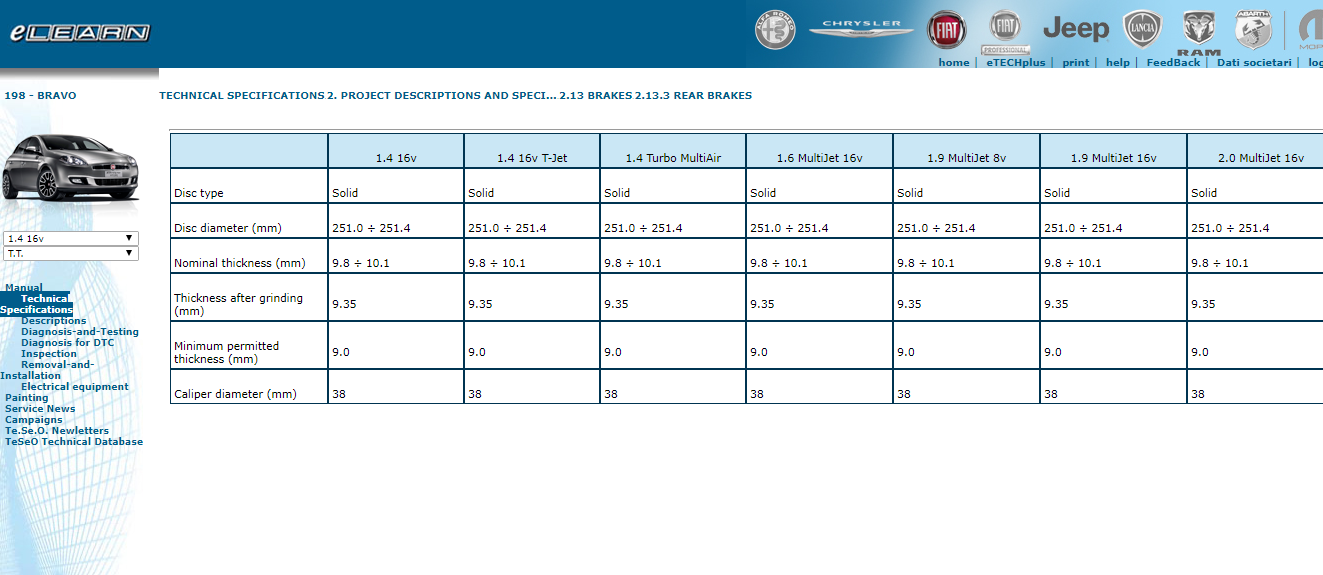

Ivan 16032 Posted March 20, 2022 Ako pricamo o samoventilirajucim diskovima, raspon trosenja moze da bude i ispod 2 mm. Ne treba zaboraviti da je to ipak 10% "otanjivanja", a na komponenti koja mora da istrpi ogromne sile, ko zna koliko ciklusa grejanja i hladjenja... Na obicnim diskovima (zadnjim), te vrednosti znaju da budu i ispod 1 mm. Evo ti primer za Nuova Bravo za koji imam konkretne podatke, a moze da ti bude neki reper za Fiat benzince u Compact klasi. Prednji samoventilirajuci diskovi su nominalne debljine 22 mm. Minimalna debljine posle obrade ne bi trebalo da bude ispod 20.5 mm, a najmanja dozvoljena debljina je 20.2 mm: Kod zadnjih, obicnih diskova - nominalna debljina na svim verzijama je oko 10 mm, minimalna debljina posle obrade 9.35 mm, a minimalna debljina 9 mm: 3 hours ago, djole81ar said: Da malo osvežimo temu iščitah je al ne zaključig ništa, koliko na 500l običnu traju diskovi, raspon od do... Nema nekog univerzalnog odgovora, najvise zavisi od stila voznje i kvaliteta komponenti. Kocnica-gas voznja, tj. neracionalna voznja sa cestim ili nepotrebnim kocenjima dosta utice na trajnost plocica i diskova. Moze da zavisi i od odnosa kvaliteta diskova i plocica. Ljudi cesto hoce da ustede nekim jeftinim, bofl plocicama koje znaju da budu tvrde. Pa na taj nacin sebi u stvari nacine medvedju uslugu - em svo vreme imaju losije kocenje, uz dosta brze trosenje diskova koji onda logicno brze stizu na zamenu. 3 hours ago, djole81ar said: al nešto mi deluju skinuti podosta za 30.000 bar po 1mm sa obe strane... Znacilo bi da previse koristis kocnicu. Bolje ti to premeri precizno a ne odokativno , 2 mm skinuti diskovi su vec za razmisljanje o zameni. A sto nije normalno za 2-3 intervala malog servisa, ako pricamo o normalnoj, svakodnevnoj voznji. Jesi li menjao plocice do sada i u kakvom su one stanju? 1 moron reacted to this Quote Share this post Link to post Share on other sites
