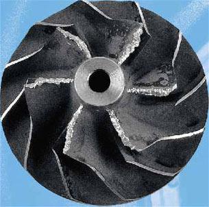

analiza_02.thumb.jpg.e58b989afa63ff05dc064f70cd164102.jpganaliza_01.thumb.jpg.0086b389756773c0fb52c36190f722c6.jpg
Na slici je kompresorsko kolo oštećeno stranim telom (većim i manjim)
Pre ponovne ugradnje turbokompresora potrebno je pronaći odakle je turbokompresor uvukao strano telo i eliminisati mogućnost ponavljanja iste neželjene pojave,a to znači prekontrolisati i isprati creva usisne grane, proveriti i po potrebi zameniti šelne na crevima i zameniti filter za vazduh, u protivnom ponovo će doći do istog kvara.
Na slici je prikazano kompresorsko kolo oštećeno prašinom

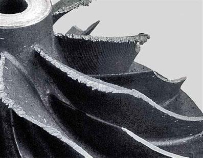

analiza_11.thumb.jpg.59ff13630e959276e327aa14327dabf8.jpganaliza_12.thumb.jpg.fdf245e3c23dd5fed16e16069ccd1b32.jpg
Na slikama je prikazan karakterističan lom radnog kola turbokompresora

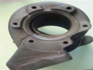

analiza_14.thumb.jpg.f0e4e728df83e50fcb21525b122c442a.jpganaliza_15.thumb.jpg.4bb070329d9fc3812134401f06e10fc8.jpg
Pucanje kućišta turbine usled visoke temperature izduvnih gasova

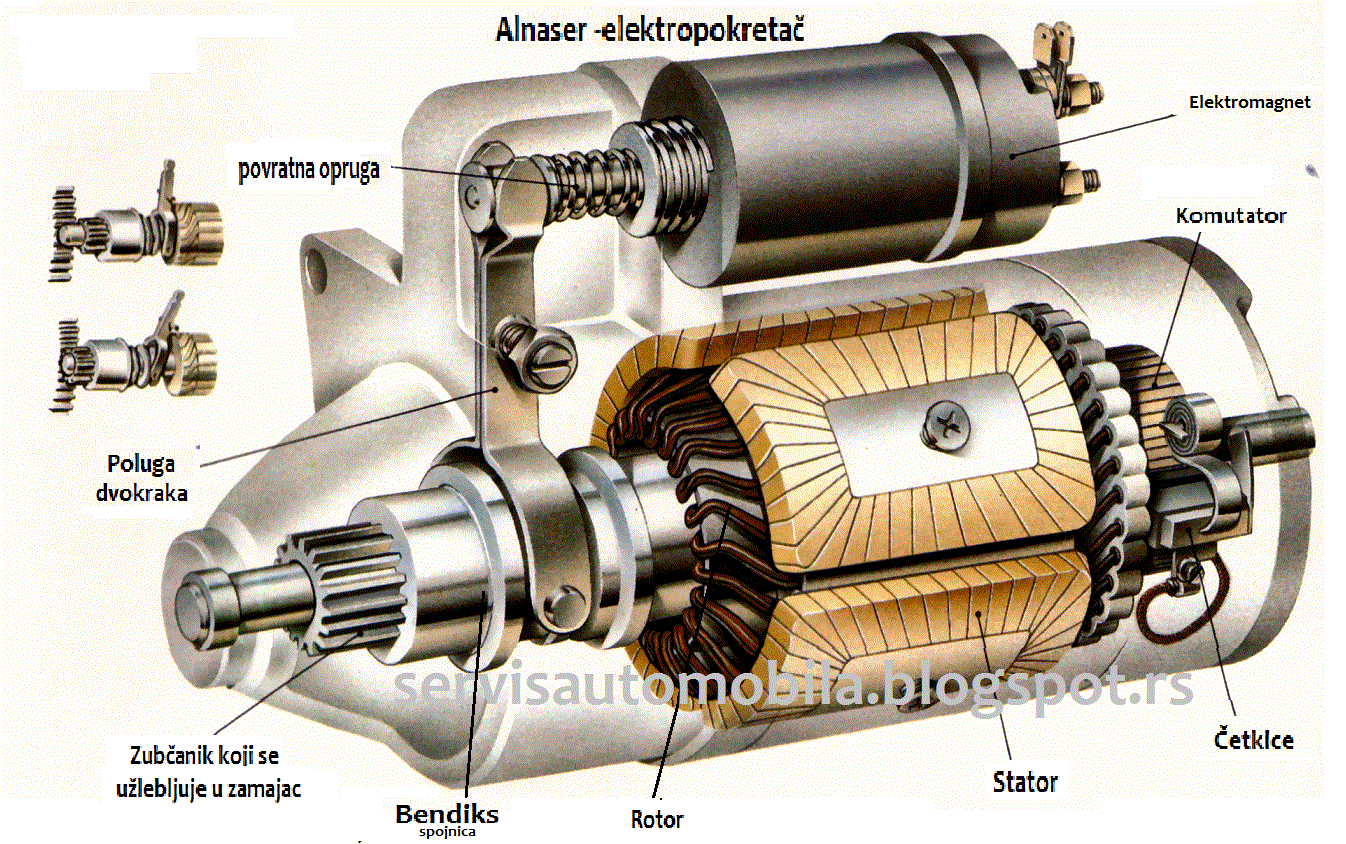

Kada se uključi pekidač (pomoću kontaktnog ključa), poteče jaka struja iz akumulatora do pokretača, a od ovog kroz masu nazad u akumulator. Pokretač okrene nekoliko puta zamajac dok motor ne upali, tj. dok ne počne da radi.
Glavni deo sistema za startovanje vozila čini elektromotor jednosmerne struje, tzv. električni pokretač (starter/alnaser). Elektropokretač je jednosmerni redni elektromotor koji troši mnogo struje, ali ima dovoljno snage da startuje motor. Pri pokretanju automobilskog motora pokretači troše i do 100 A struje iz akumulatorske baterije od 24 V. Zbog toga vreme startovanja motora treba da bude što kraće.
Alnaser ili elektropokretač
Sam naziv vam govori namenu ovog dela sistema za pokretanje motora. Nijedan motor SUS se nemože pokrenuti (startovati) ako nemamo delovanje neke početne sile na radilicu motora. Tako je u početku tu silu menjao sam čovek koji pomoću poluge (kurble) startovao motor. Ovaj način startovanja motora imamo kod dvotaktnih motora gde polugu menja kanap za potezanje ili poluga koja se pokreće nogom. Motori velikih snaga , kao naprimer kod brodskih motora početni obrtni moment radilice je davao neki drugi manji motor (manje snage).
Verovatno se pitate zbog čega je potrebna ta sila?
Sila nam je potrebna da bi savladali otpore koji prave klipovi u cilindrima prilikom kompresije, otpore sile trenja u ležajevima i trenja klipova u cilindrima.
Motore na automobilima pokrećemo pomoću elektromotora. Alnaser je ustvari elektromotor koji ima neke dodatne delove kako bi mogao na vreme da pokrene motor a kasnije kada motor dostigne potreban broj obrtaja da se odvoji od motora i prekine sa radom.
Alnaser je ujedno i najveći potrošač el.energije kod automobila. Elektropokretač (alnaser) se napaja direktno sa akumulatora. Kao najveći potrošač mora imati i najdeblje elektroinstalacije koje ćete lako prepoznati. Plus sa akumulatora (plus klema) ima više izvoda a najdeblji je direktno povezan sa alnaserom (elektropokretačem) a kolo se zatvara preko kontakt-brave vozača. Kako je elektropokretač najjačiji električni uređaj , proizvođači prima njemu određuju karakteristike akumulatora koji je potrebno ugraditi u automobil.
Dizel motori moraju imati snažniji elektropokretač (alnaser) od benzinskih motora zbog većeg otpora prilikom sabija vazduha u cilindru (kompresija dizel motora je veća par puta). Zbog toga akumulatori na dizel motorima moraju imati veći kapacitet i moraju davati veću početnu struju (startnu struju).
Prema načinu uključivanja alnasere možemo podeliti na:
alnasere sa električnom spojnicom i navojem
alnasere sa pomičnim rotorom
alnasere sa navojem
alnasere sa mehaničkim uključivanjem
Pošto je najzastupljeniji u ovom postu obradiću alnaser sa elekromagnetnom spojnicom i navojem:
Glavni delovi:
- stator
- rotor
- pogonski zupčanik
- spojnica (bendiks je deo koji se sastoji od kliznog ležaja i zupčanika)
- poluga dvokraka
- electromagnet
- četkice
Princip rada alnasera (elektropokretača)
Davanjem kontakta zatvaramo strujno kolo prema elekromagnetu. Prolaskom struje kroz elektomagnet povlači se kotva koja prenosi pokret na dvokraku polugu (viljuška alnasera). Prenos sile nastavlja se dalje prema spojnici i zupčaniku alnasera koji se užljebljuje u zupčanik zamajca. Kada dođe do užljebljenja bakarne pločice se spajaju sa kontaktima i napajanje dolazi na pobudne namotaje.
Rotor alnasera (elektropokretača) počinje sa rotiranjem koji obrtni moment prenosi peko zupčanika alnasera na zamajac odnostno radilicu (kolenasto vratilo) motora. Motor počinje svoj radni ciklus i radilica povećava brzinu obrtanja. Kada radilica dostigne određen broj obrtaja spojnica odspaja zupčanik alnasera od zamajca. Elektropokretač prekida sa radom.
Kod većine automobila zupčanik alnasera i zamajca će biti spojeni dok je dat kontakt. Čim prekinemo kontakt povratna opruga će vratiti kotvu elektromagneta u početni položaj a viljuška elektropokretača će preko bendiksa (spojnice) povući zupčanik alnasera.
Najčešći kvarovi kod alnasera:
- istrošene četkice
- neispravan automat alnasera
- istrosene biksne
- bendiks oštećen
- pregoreli namotaji ili rotor
U nekom od narednih postava detaljno ću objasniti na koji način da otklonite navedene kvarove. Prva četri možete sami da otklonite a ako su namotaji i rotor u pitanju morate da posetite viklera.

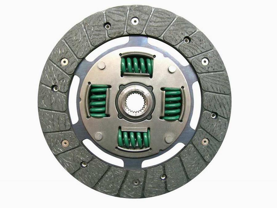

Lamela

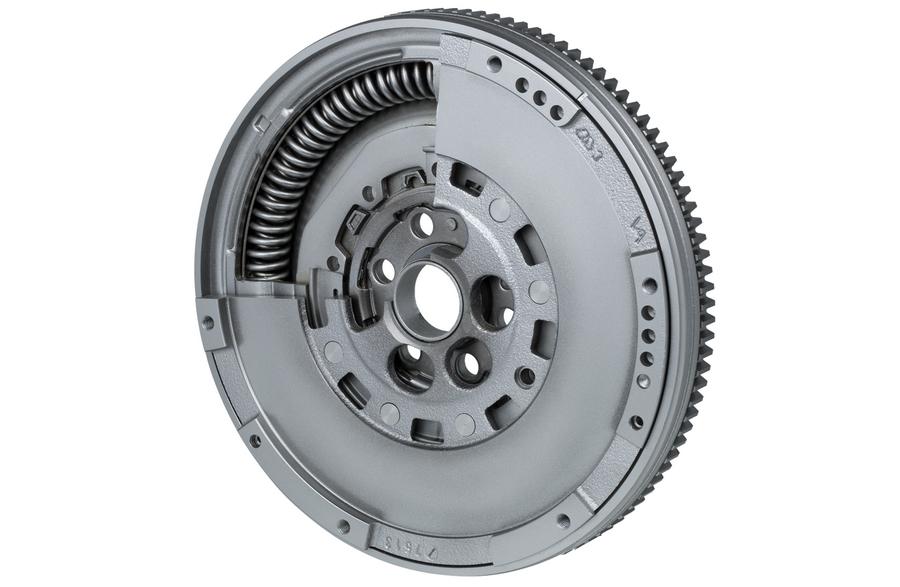

Na zamajac se naslanja frikcioni disk - lamela, koju možete da vidite na slici:
Spoljašnji prsten (sivi deo), tj. frikcioni deo lamele naslanja se na zamajac - on konstantno ostvaruje pun kontakt sa zamajcem, bez obzira da li je menjač u nekom stepenu prenosa ili u neutralnom položaju i dok motor radi vrte se istom brzinom. Kada pritisnemo papučicu kvačila, mi u stvari razdvajamo lamelu i zamajac, što nam omogućava da promenimo stepen prenosa u menjaču. Kada puštamo papučicu kvačila, dolazi do ponovnog kontakta frikcione površine lamele i zamajca. Da bi se uspostavljanje kontakta i izjednačavanje brzine njihovog okretanja obavilo što mirnije, dolazi do određenog proklizavanja između frikcione površine lamele i zamajca, a i sam frikcioni prsten ima dva sloja između kojih se nalaze amortizacioni elementi. Kako bi se ovaj proces obavio uz još manje vibracija ili trzanja, sama lamela ima posebnu konstrukciju.
Vidite li zelene opruge u središnjem delu lamele na gornjoj slici lamele? Te opruge služe da ublaže vibracije prilikom rada u leru (prazan hod), prilikom oštrog ubrzavanja ili kočenja motorom.
Naime, lamelu čine dve celine:
Spoljašnji prsten, tj. deo sa frikcionom površinom koja naleže na zamajac.
Manji deo u sredini, sa otvorom sa zupcima kroz koji prolazi osovina koja ide u menjač.
Ove dve celine mogu u određenoj meri da se pomeraju jedna u odnosu na drugu, a pomeranje ide upravo preko tih opruga. Dakle, opruge nisu tu samo za ukras, već se u stvari preko njih posredno prenosi sila sa frikcione površine na osovinu koja ide ka menjaču.

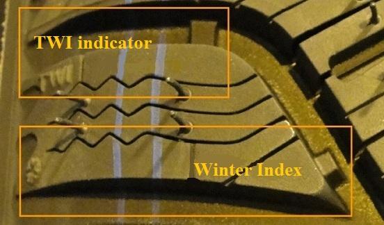

TWI.............. (Tread Wear Indicator) Indikator istrošenosti gume – ukazuje kada je gumu potrebno zamijeniti, odnosno vrh ovog indikatora koji poprečno presijeca šaru gume i vidljiv je u kanalima šare ima visinu od 1,6 mm, tj. minimalnu zakonsku visinu odnosno dubinu šare za ljetnje gume.
5ad0e697aaa86_TWIindikator.thumb.jpg.bb44657a6141cac1b6bf040477bcbe6f.jpg5ad0e69d16b7c_TWIindikator2.jpg.3ea6cfda8241c256a7b3357aa269076b.jpgIMG-25a0498e117f5bdda0c3469d4ad085eb-V.thumb.jpg.bdfe51d59f40b73d04dd1a7b32966bf5.jpg
