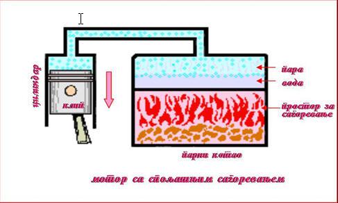

Motor sa spoljašnjim sagorevanjem - "parna mašina"
Ovaj motor je koristio energiju nastalu zagrevanjem vodene pare koja je pokretala klipove.

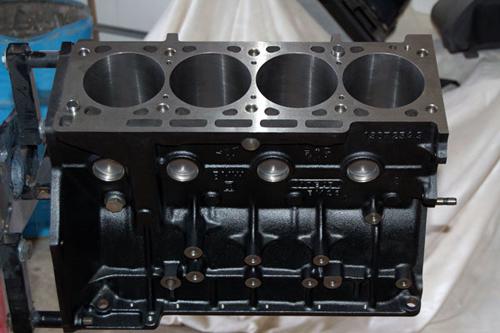

BLOK MOTORA
Blok motora je osnovni deo u koji se ugrađuju radilica, klipovi, klipnjače, na njemu se nalaze glava motora, posuda sa uljem za podmazivanje ("karter"), pumpa za vodu, pumpa za ulje, davač pritiska ulja, filter ulja, zupčanici (bregastog i kolenastog vratila, pumpe za ulje i vodu), zatezač klinastog kaiša ("španer"), i mnogobrojni sitniji delovi. Blok motora se dobija izlivanjem odlivka od sivog liva, koji se posle toga podvrgava višestrukoj i složenoj mašinskoj obradi. Na fotografiji je prikazan blok motora koji ima 4 cilindra, postavljeni su redno (jedan pored drugog).

Šta znači "hilznovanje motora"?
Kada posle dugog rada ili lošeg održavanja (ili oba slučaja zajedno) dođe do oštećenja cilindara, pojavljuje se zazor između klipa i cilindara i motor počinje da gubi snagu ("slaba kompresija"). Cilindri se u tom slučaju moraju obraditi na sledeću "specijalu". Primer: fabrički prečnik cilindra je 80mm, oštećenje cilindra je toliko da on ima meru 80,33mm, cilindar se obrađuje na meru 80,4mm što odgovara "drugoj specijali". Pošto je prva specijala veća od originalne za 0,2mm jasno je zbog čega su cilindri morali biti obrađeni na drugu specijalu.
Ukoliko obradite blok motora na drugu specijalu, u motor se ugrađuju klipovi druge specijale!
Ukoliko je oštećenje cilindra toliko da je mera npr. 80,65mm tada ne postoji mogućnost obrade na meru treće specijale i cilindri se proširuju toliko da se u njih smeštaju cilindrične košuljice ("hilzne"). Tako ubačene košuljice se obrađuju na fabričku meru ("vraćanje motora na standard").

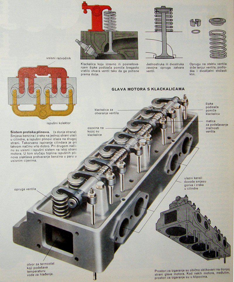

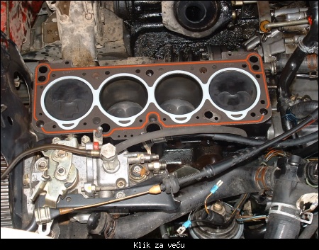

GLAVA MOTORA

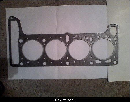

Još jedan od veoma važnih i osetljivih delova motora. Glava motora se nalazi postavljena na blok motora. Pošto trpi velike pritiske, stezanje glave motora za blok se vrši veoma pažljivo i uz neophodan alat. Pre nego što se glava motora postavi na mesto, na blok motora se postavlja zaptivač ("dihtung glave"). Glava motora se pravi od različitih legura aluminijuma. U glavi motora se nalaze ventili, klackalice ventila, šolje sa pločicama ili hidraulični podizači (u zavisnosti od rešenja), bregasto vratilo (u nekim modelima motora bregasto vratilo se nalazi u bloku motora). Na glavu motora je zavrnut poklopac sa otvorom za sipanje ulja u motor. Kroz glavu motora prolaze kanali za podmazivanje uljem i hlađenje rashladnom tečnošću. Na glavu motora je zavrnut termodavač, mali uređaj koji pomoću bimetala prikazuje temperaturu motora na kontrolnoj tabli. Kod većine motora, na glavu motora je zavrnuto i kućište termostata sa termostatom. Njegov zadatak je da ubrza zagrejavanje motora do radne temperature i da istu održava bez obzira na uslove vožnje i spoljašnju temperaturu.
Da li mogu da vozim auto ako u njemu nemam termostat?
Naravno, ali to ne sme biti trajno rešenje!
Detaljnije o ovome u delu "sistem za hlađenje i održavanje radne temperature motora" Zbog materijala od koga je napravljena, glava motora je veoma osetljiva na pregrevanje. Pregrevanje glave motora se dešava zbog lošeg podmazivanja i lošeg hlađenja. Međutim, glava motora može vrlo lako stradati i zbog lošeg rada termostata, termoprekidača ili neipravnosti ventilatora hladnjaka.
STOP! Šta je termodavač, šta je termostat a šta je termoprekidač?
--> termodavač meri temperaturu vode u glavi motora i prikazuje je na instrument tabli;
--> termostat reguliše razmenu vode između motora i hladnjaka, pušta hladnu rashladnu tečnost u motor kada se ista u motoru približi temperaturi koja je previsoka, zatvara ulaz vode iz hladnjaka kada je motor dobio dovoljnu količinu rashladne tečnosti. Moglo bi se reći da se ponaša kao semafor između motora i hladnjaka;
--> termoprekidač na određenoj temperaturi pali ventilator hladnjaka i dodatno hladi rashladnu tečnost (česta pojava po visokim dnevnim temperaturama, u situaciji kada vozilo stoji u mestu ili se sporo kreće).
Novi motori na glavi motora imaju razne senzore, od kojih je najčešći senzor položaja bregastog vratila koji kompjuteru pomaže u preciznom određivanju režima rada motora i ubrizgavanja goriva Kod benzinskih motora, u glavu su uvrnute svećice a kod dizel motora dizne. Noviji benzinski motori imaju pored svećica i sistem za direktno ubrizgavanje goriva u cilindre.
Zbog čega je prilikom stezanja glave motora za blok motora potreban moment ključ ("kilo ključ")?
Moment ključ osigurava identičnu silu dotezanja za svaki zavrtanj. Bez njega, bili bismo prinuđeni da se oslonimo na osećaj, a to bi lako moglo da dovede do nejednakog, nedovoljnog ili preteranog stezanja glave motora. Takođe, svaki motor ima propisanu silu stezanja glave motora koju je nemoguće otprilike dozirati.
Motor je ostao bez vode, glava je iskrivljena ali nije pukla. Šta da radim?
Obavezna je obrada takve glave u specijalizovanom servisu, naravno pod uslovom da nije previše deformisana.
Posle obrade glave motora i njenog vraćanja na motor, imam osećaj da auto bolje ide. Da li je to moguće ili mi se samo čini?
Moguće je, ali je potreban oprez! Obradom glave motora smanjujemo kompresioni prostor između cilindara i glave motora što dovodi do određenog rasta snage motora. Treba imati na umu da smanjenje kompresionog prostora nepovoljno utiče na ležajeve radilice zbog snažnije eksplozije u cilindrima. Proizvođači motora preporučuju postavljanje debljeg zaptivača (dihtunga glave) ukoliko je glava motora obrađena više nego što bi moglo štetiti motoru.

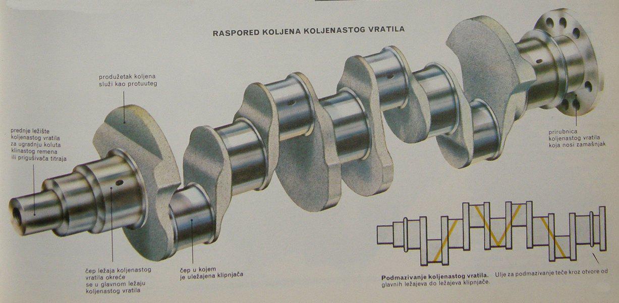

KOLENASTO VRATILO ("RADILICA")"
Zadatak radilice je da pretvori pravolinijsko kretanje klipova u cilindrima (gore-dole) u obrtno kretanje i to obrtanje preko zamajca i spojnice prenese na menjač. Prilikom rada, kolenasto vratilo trpi veliko opterećenje i zbog toga se i dan-danas ovaj deo motora dobija kovanjem, izuzetno retko livenjem. Posle grube obrade na specijalnim strugovima ili CNC mašinama, kolenasto vratilo se obrađuje na završnu meru na specijalnim mašinama za tu svrhu.
"Radilica" je preko "ležećih ležajeva" (dvodelni ležajevi na bloku motora) i polutki za stezanje vezana za blok motora, a preko "letećih ležajeva" i polutki klipnjače je spojena sa klipnjačom.

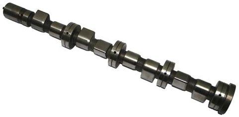

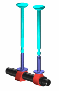

BREGASTO VRATILO
Bregasto vratilo (često se ovaj deo pogrešno naziva i "bregasta osovina") je element motora čiji je osnovni zadatak da preko bregova upravlja ciklusima i vremenom otvaranja i zatvaranja ventila. Osovina ne prenosi snagu, već samo kretanje. Zbog toga je izraz "bregasta osovina" neadekvatan. Od ovog dela itetako zavisi i snaga motora i njegova "živahnost", ali i potrošnja. Pogon ovom vratilu daju zupčasti kaiš (ili lanac) koji mu time daju direktnu zavisnost od položaja klipova u cilindrima motora, što je jedan od osnovnih uslova paljenje smeše u cilindrima. Na animaciji rada bregastog vratila može se videti uprošćen prikaz njenog rada. Za primer je uzet motor sa dva ventila po cilindru i može se videti da bregasta otvara ventile po preciznom šablonu kojim upravljaju bregovi na njoj. Zatvaranje ventila vrši opruga, koja nije prikazana na ovoj animaciji.
U cilju povećanja snage motora, danas se prave motori i sa dva bregasta vratila (DOHC - double over head camshaft) sa varijabilnim vremenom otvaranja i zatvaranja ventila. Ovim poboljšanjima su od motora sa relativno malom radnom zapreminom dobijeni izuzetno snažni motori.
Šta znači izraz "štelovanje (podešavanje") ventila?
Kao što se vidi na prethodnoj animaciji, ventili se otvaraju i zatvaraju na osnovu kretanja bregova sa bregastog vratila. Vremenom se između delova koji se nalaze između bregastog vratila i ventila (icon_exclaim.gif bregasto vratilo nikada nije direktno oslonjeno na ventil) pojavi veći zazor od fabričkog koji može skratiti vreme otvaranja ventila, što direktno utiče na snagu motora. Takođe, moguće je i da se desi obrnut slučaj - da zazor uopšte ne postoji pa je taj ventil stalno otvoren.
Važno je napomenuti da prilikom detonacije u cilindru oba ventila MORAJU biti u stanju mirovanja. Ukoliko je bilo koji od njih usled pritiska loše podešenog bregastog vratila van sedišta ventila ("stalno otvoren ventil"), vrlo brzo će zbog uticaja temperature i pritisaka iz cilindra biti deformisan ("izgoreo ventil").
Dakle: Cilj podešavanja zazora između bregastog vratila i elemenata koji prenose negovo kretanje na ventile je dovođenje svih zazora na mere po specifikaciji proizvođača. Radi ilustracije, uglavnom su to mere od oko 0,15 do 0,25mm.

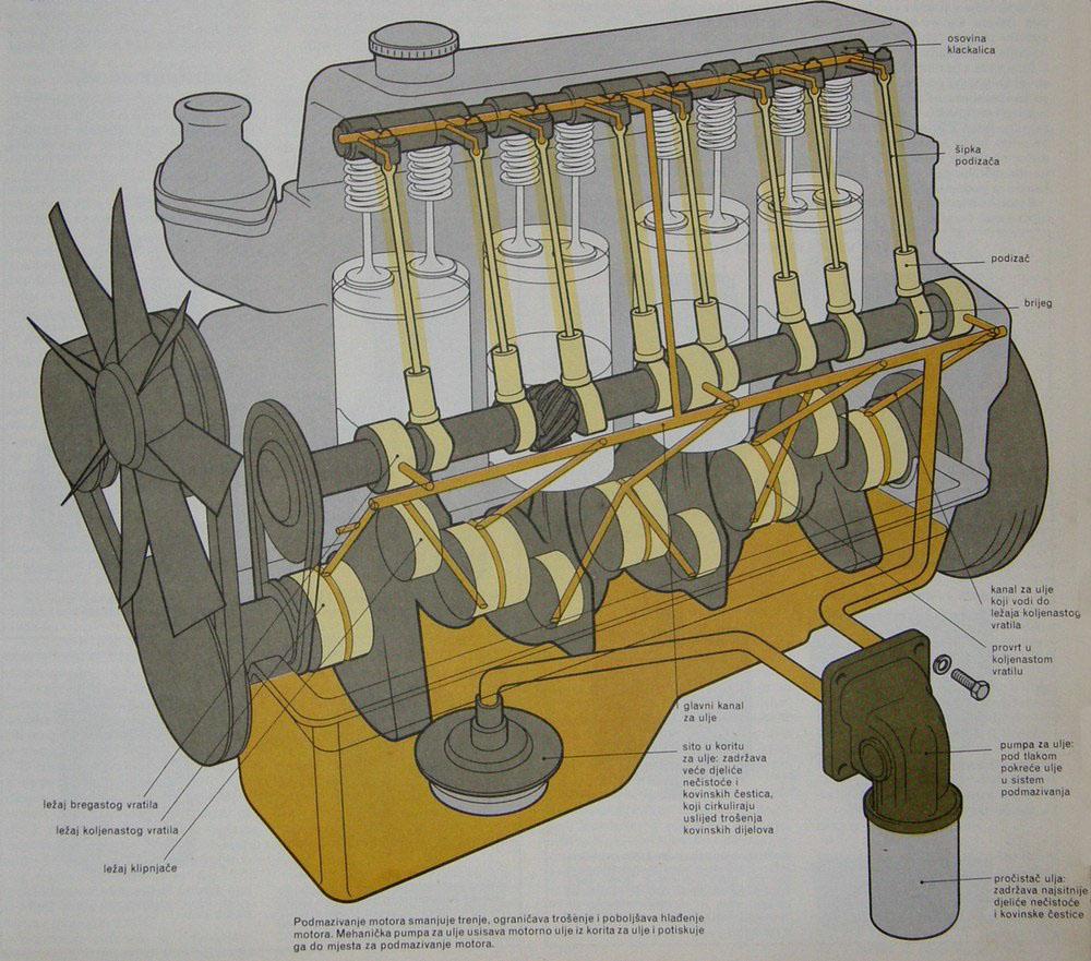

SISTEM ZA PODMAZIVANJE MOTORA
Motorna ulja imaju zadatak da smanje trenje između pokretnih delova motora (time produžuju životni vek delovima motora), da odvedu toplotu koja se stvara pomenutim trenjem, da štite motor od unutrašnje korozije i da vrše svojevrsno zaptivanje delova motora ("dihtovanje"). Na šemi iznad je prikazano kruženje ulja i mesta gde se podmazuju delovi motora i odvodi toplota sa njih. Osnovna podela ulja je po hemijskom sastavu.
Mineralno ulje sadrži bazno ulje (dobijeno preradom nafte) i koristi se uglavnom za starije motore.
Sintetičko ulje se dobija u laboratorijama. Razlog je što novi tipovi motora imaju daleko veće zahteve pa mineralno ulje više nije dovoljno dobro. Obavezno ih koriste motori sa više od dva ventila po cilindru i motori sa turbo kompresorima.
Polu-sintetičko ulje je praktično mešavina prve dve vrste ulja, možemo reći da svoju primenu uglavnom nalazi kod motora sa katalizatorima.
Sve tri vrste sadrže različite aditive koji bitno utiču na osobine motornih ulja.
Postoji i "četvrta" vrsta ulja: ulje za stare motore.
Ova ulja se preporučuju za vozila koja su prešla više od 100 (negde i 150) hiljada kilometara, pod uslovom da je primećena potrošnja ulja koja je veća od propisane od strane proizvođača.
Osnovna namena ove vrste ulja je: sprečavanje sagorevanje ulja ukoliko prođe u komoru za sagorevanje usled oslabljenog dihtovanja između klipa i zida cilindra, i poboljšavanje zaptivanje istrošenih delova, tako što prodiru u zaptivke i šire ih, hemijski reagujući sa njima. Oznake motornih ulja su često nerazumljive za većinu ljudi. Članak u prilogu bi trebao da pomogne "dešifrovanju" a ovaj članak je mesto gde su razmenjena iskustva u vezi motornih ulja. Motorno ulje je u stalnom kretanju u motoru. Njegovo kretanje obezbeđuje pumpa za ulje. Pumpa se nalazi unutar motora i pričvršćena je za blok motora.
Pogon samoj pumpi obezbeđuje direktna veza sa razvodom motora preko sopstvenog zupčanika. Zupčanik uljne pumpe pokreću zupčasti kaiš ili lanac (u zavisnosti od modela). Donji deo uljne pumpe je potopljen u koritu motora ("karter"), a odatle ulje biva distribuirano pod pritiskom u sve ostale delove motora koji se podmazuju. Zanimljivo je da se cilindri i klipovi ne podmazuju uz pomoć uljne pumpe već se to radi prostim "bućkanjem" preko klipa kada je u donjem položaju. Tako sakupljeno ulje on nosi u cilindar i vrši podmazivanje.
Pošto se vremenom delovi motora koji su izloženi trenju i pored podmazivanja habaju, veoma je bitno da sitni delovi budu uklonjeni iz ulja koje vrši podmazivanje. Ulogu prečistača obavlja filter ulja, koji je sastavni deo "uljne magistrale", odnosno svo ulje kojim se vrši podmazivanje motora obavezno prolazi kroz njega. Filter u sebi sadrži specijalnu vrstu filter papira koji propušta ulje a zadržava nečistoće iz ulja. Filter je zavrnut na blok motora. Vremenom, nečistoće se mogu nakupiti toliko da počnu da ometaju normalan prolazak ulja kroz filter, pa ga je potrebno zameniti. Prilikom zamene filtera, obavezno namazati gumicu za dihtovanje na njemu uljem da bi sprečili iskakanje gumice prilikom stezanja filtera (Ovo može dovesti do brzog gubitka ulja u motoru i posle toga i do havarije motora).

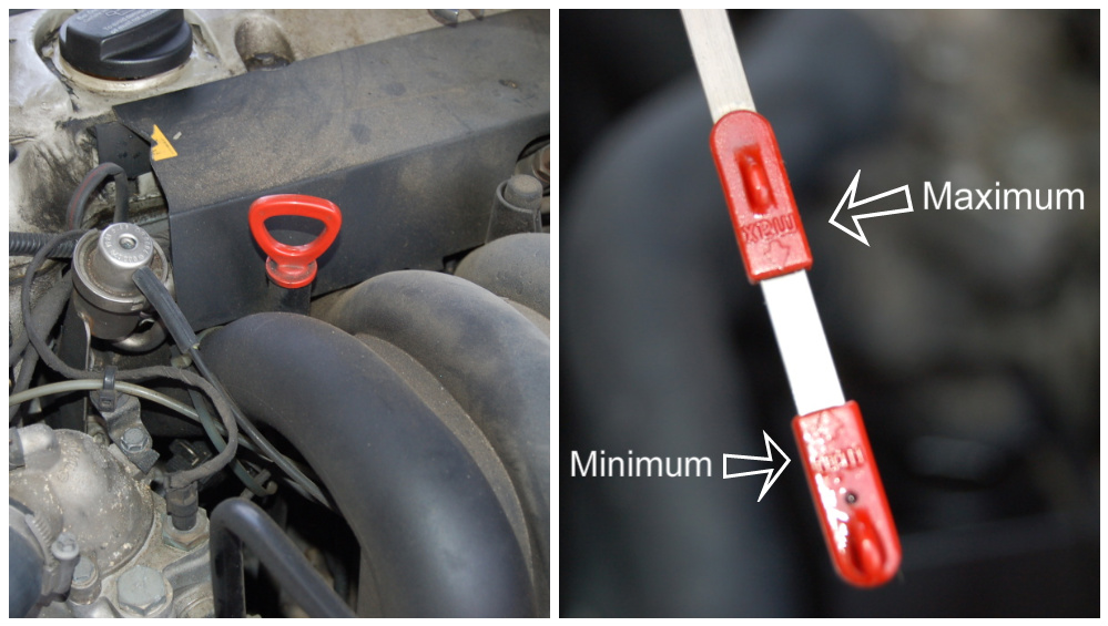

Odvrnite čep za sipanje ulja na motoru i izvadite merač za ulje, obrišite ih krpom i ostavite sa strane. Ovim ste obezbedili ulazak vazduha i lakši izlazak ulja iz motora;

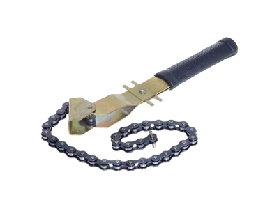

Odvrnite filter ulja, a pre toga obezbedite prostor ispod njega kako bi ulje iz filtera išlo pravo u sud gde se već nalazi ulje iz motora. Moguće je da će vam za odvrtanje filtera biti potreban alat za skidanje filtera;

Po potrebi dospite još ulja u motor, potrebno je da nivo ulja na meraču bude malo više od sredine između oznaka minimum i maksimum, više prema maksimumu;
Startujte motor ponovo, kada se lampica pritiska ulja ugasi, ostavite motor da radi i proverite da li ima curenja na čepu i filteru.

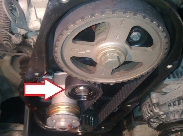

Koliki je životni vek zupčastog kaiša?
U zavisnosti od proizvođača, obično je period zamene ovog kaiša oko 30.000 do 50.000 kilometara, kod nekih automobila i duplo više.
Da li ovaj kaiš pokreće još neki sklop u motoru?
Da. Često se dešava da zupčasti kaiš pokreće i pumpu za vodu.
Šta je „španer“?
Španer je ležaj koji vrši zatezanje kaiša i time sprečava preskakanje ili spadanje sa zupčanika. Ukoliko kaiš preskoči jedan zub („prezupči“), motor će raditi veoma nestabilno i imaće otežano startovanje. Ukoliko kaiš spadne ili pukne, može doći do teže havarije motora (krivljenje ventila, pucanje glave motora, pucanje klipova...). Neki proizvođači u cilju prevencije težih havarija motora u slučaju pucanja kaiša namerno oslabljuju manje bitne delove (npr. klackalice ventila) čija je zamena laka i ne zahteva skidanje glave motora.
Zupčasti kaiš je zamenjen pre 1.000 km, ali sam primetio curenje pumpre za vodu koju on pokreće. Posle zamene pumpe za vodu razmišljam da vratim isti zupčasti kaiš. Da li je to u redu?
Ne! Nikada ne vraćajte zupčasti kaiš na motor, bez obzira na pređenu kilometražu, makar ona bila i 5km! Ponovna montaža korišćenog kaiša se tretira kao dotezanje (takođe zabranjeno!) i najstrožije je zabranjena uputstvima proizvođača kaiša!

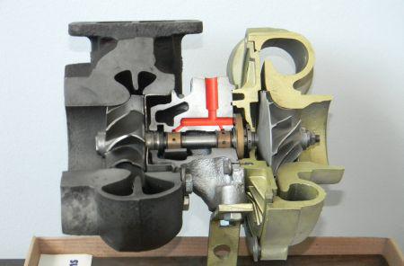

Motor koji usisava vazduh u cilindre na klasičan način ima uvek manjak potrebnog vazduha za rad motora. Razvojem motora sa znatno većom snagom i ubrzanjem, vreme otvaranja usisnog ventila je postalo veoma kratko tako da motor usisa jedva 50% potrebnog vazduha. Uvođenjem turbo-kompresora kao jednog od agregata motora, motor je počeo dobijati propisanu i idealnu količinu vazduha potrebnu za svoj rad.
Šta je turbo-kompresor i kako radi?
Ovaj uređaj koristi izduvne gasove iz motora koji pokreću turbinu. Turbina pokreće rotor kompresora koji usisava i sabija vazduh. Broj obrtaja rotora je skoro nezamislivo velik, čak i preko 150.000 obrtaja u minuti! Sabijen vazduh prolazi kroz izmenjivač toplote ("intercooler") koji mu smanjuje zapreminu i tako sabijen i ohlađen vazduh je spreman za usisavanje u cilindar motora. Veća količina vazduha u cilindru potpomaže bolju eksploziju i iskorišćenje goriva u motoru, tako da motori sa turbo-kompresorom razvijaju više snage od motora istih ili sličnih karakteristika koji nemaju turbo-kompresor.

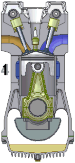

Te faze rada nazivamo taktovi. Ogromna većina motora u automobilima danas su četvorotaktni motori.
Šta konkretno znači pojam "četvorotaktni motor"?
To znači da takav motor ima 4 takta, i to:
--> Takt 1: Usisavanje vazduha:
U ovom taktu, klip kreće na dole; otvoren je usisni ventil; zatvoren je izduvni ventil;
--> Takt 2: Sabijanje:
Klip kreće na gore sabijajući usisani vazduh i gorivo (kod starijih motora gorivo je usisivano u 1. taktu, kod novijih se ubacuje u 2. taktu); oba ventila su zatvorena;
--> Takt 3: Eksplozija (koristan rad motora):
Klip usled paljenja smeše i eksplozije kreće brzo na dole i ostvaruje kretanje koje u stvari i pokreće automobil; oba ventila su zatvorena;
--> Takt 4: Pražnjenje cilindra:
Klip kreće ponovo na gore i uz pomoć otvorenog izduvnog ventila izbacuje produkt eksplozije iz prethodnog takta; ovi produkti sagorevanja goriva u cilindrima su u stvari izduvni gasovi koji se odvode iza automobila kroz izduvni sistem ("auspuh"); usisni ventil je zatvoren;
Kao što se može videti, od četiri takta samo je jedan koristan (i to treći) što ovakav tip motora dovodi u grupu uređaja sa slabom efikasnošću.
Opisani taktovi su prikazan na sledećoj animaciji:

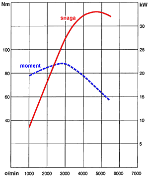

Motor u mom automobilu ima snagu 66kW. Šta to znači i kako se dolazi do tog podatka?

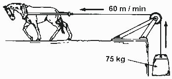

Odgovor nije jednostavan. Najpre treba krenuti od definicije "konjske snage" koja je dugo vremena označavala snagu motora. Konjska snaga je rad potreban za podizanje tereta od 75kg na visinu od 60 metara za jedan minut.
Međutim, ovaj podatak nije dovoljan. Za celu sliku i validan podatak nedostaje i moment sile ili obrtni moment. Ovaj moment predstavlja nešto što je "jednako proizvodu sile i udaljenosti mesta na kojem deluje ta sila od ose rotacije". Ali o čemu se zaista radi? zamislite da imate potrebiu da demontirate točak sa automobila. Naravno da će kraći ključ iziskivati vašu jaču silu i obrnuto, ovo nam je poznato i kao "dajte mi dovoljno dugačku polugu i oslonac i pomeriću Zemlju". Ova se udaljenost zove "krak sile", a ono što pri odvijanju primenjujete na šrafu zove se "moment" (jedinica: Nm). Objedinjeni podaci o snazi i momentu kroz formulu:
KS = Nm * O / 7024
[*]"O" je broj obrtaja motora
... definišu snagu motora u KS, i potrebno je samo ovu staru jedinicu pretvoriti u novu (KW):
1 kW = 1,35962 KS
Sada znamo da motor koji ima 66kW u sebi "krije" snagu od 89 KS.
Umesto zaključka, pojednostavljenje:
- kada pričamo o snazi motora mislimo koliko automobil sa tim motorom može ići brzo;
- kada pričamo o obrtnom momentu - mislimo na to KADA će automobil ići brzo, tj. koliko "lako prima gas".
Dijagram obrtnog momenta i snage s obzirom na broj obrtaja motora (slika ispod) veoma slikovito opisuje međuzavisnost ova tri elementa.
Ne treba zaboraviti da je rad motora opterećen brojnim agregatima (alternator, vodena pumpa, uljna pumpa, razvod motora,...) i ostalim sklopovima (izduvni sistem, masa vozila, vremenski uslovi, ...) kao i kvalitetom goriva, kvalitetom rashladnog sistema, opštom aerodinamikom itd...

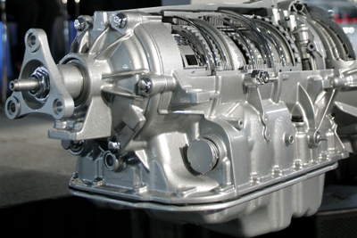

Osnovna podela menjača je na manuelne i automatske.
Princip rada manuelnog menjača je opisan iznad, a o principu rada automatskog menjača možete pročitati na sledećem linku: http://www.automobilizam.net/automatska-transmisija/
Prosto rečeno, oba rešenja (manuleno i automatsko) služe istoj svrsi, ali automatski menjač svakako daje više komfora vozaču.

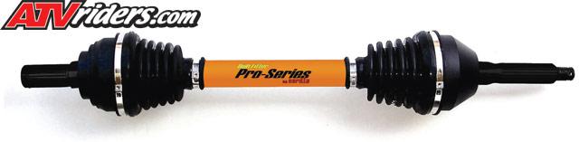

Prenos se vrši uz pomoć poluosovina (vratila) koja su na jednom kraju u menjaču (prednji pogon) ili u diferencijalu (zadnji pogon) a na drugom kraju su pričvršćena u pogonskim točkovima.
Izgled vratila za prednji pogon:
Fotografija poluosovine prikazuje centralni deo (metalnu šipku), deo koji ulazi u menjač (desno, tri ležaja, takozvani "krst") i deo koji ulazi u točak (levo) - homokinetički zglob.
Na fotografiji se mogu videti i dve gume koje prekrivaju "krst" i homokinetički zglob.
Te gume se nazivaju "manžetne" i služe da:
- omoguće zadržavanje menjačkog ulja oko "krsta" i time bitno smanje trenje;
- omoguće zadržavanje masti kojom je napunjen homokinetički zglob i spreče prodor prašine u taj prostor;

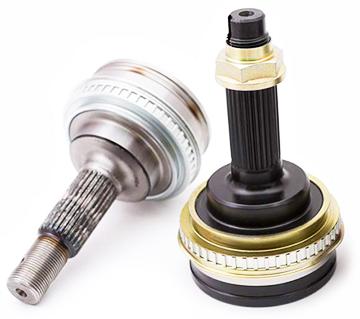

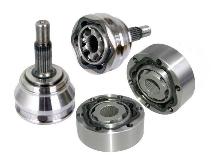

? Šta je homokinetički zglob i čemu služi?
- To je element koji ima ulogu prenosa snage na točkove svo vreme dok se automobil kreće, bez obzira na položaj točkova u tom momentu (da li automobil ide pravo, skreće levo, skreće desno ili brzo menja pravac kretanja).
! Konstrukcija homokinetičkog zgloba je omogućila pogon na prednjim točkovima, čima je bio ispunjen san konstruktora automobila "motor napred - pogon napred" kao najjeftinije i najpraktičnije rešenje pogona.
Do tada, pogon su vršili zadnji točkovi kojima nije vršeno upravljanje pa nisu ni morali imati homokinetički zglob.
Princip rada homokinekičkog zgloba (primer skretanja ulevo):
213361_113016596_220px_Simple_CV_Joint_a
? Prilikom skretanja udesno, sa desne strane se čuje vrlo neprijatno "krckanje" koje se svakog dana pojačava. U zadnje vreme i volan mi podrhtava u taktu tog zvuka koji dolazi negde iz pravca desnog točka. O čemu se radi?
- Homokinetički zglob je za hitnu zamenu. Kvar ovog dela vas može ostaviti na putu a da nemate nikakve šanse da priručnim sredstima osposobite automobil za dalju vožnju.
! Prekontrolišite periodično stanje manžetni na svom vozilu, a obavezno odvezite auto u seris čim primetite tragove svežeg ulja ispod automobila! Ova mala rutina vas može poštedeti mnogo muka ako ostanete na putu sa neispravnim vozilom.

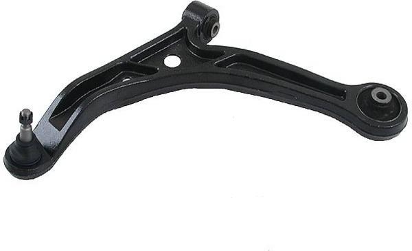

Jedan kraj ovog dela je pričvršćen za šasiju automobila, a drugi na točak. Specijalna konstrukcija u kombinaciji sa gumenim delovima omogućava savršenu podršku točku i prelazak preko velikih neravnina ili zakošenja.
Oscilirajuća ramena se prave u dosta varijanti, u zavisnosti od namene automobila (putnički, sportski, terenski)

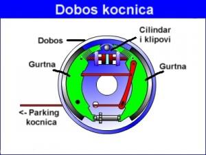

Doboši su starije rešenje ali se i danas primenjuju na manjim vozilima. Ovaj sistem čine doboš i kočioni paknovi.
Sila kojom vozač deluje na papučicu širi klipove unutar zadnjeg kočionog cilindra, koji vrši širenje paknova. Paknovi time stvaraju trenje koje zaustavlja vozilo.

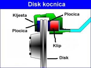

Sistem sa diskovima je daleko bolji sistem i nalazi primenu obavezno na prednjim točkovima svih vozila, a kod onih jačih i na zadnjim točkovima.
Ovaj sistem čine: disk, klešta i pločice.
Bolja verzija ovog sistema je sa ventilirajućim diskom, koji ima posebne komore između dve kočione površine na sebi. Ovi otvori pomažu bržem hlađenju diska što je osnov zadržavanja visokog stepena trenja i kočione sile:

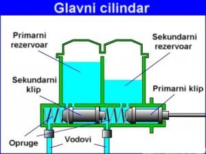

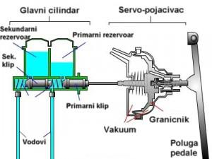

Ne treba zaboraviti odakle sve kreće: glavni kočioni cilindar, servo uređaj kočionog sistema i kočione cevi.
213361_135670815_glavnikocionicilindarmq
Pritiskom na papučicu kočnice, sila se preko poluga prenosi do klipova glavnog kočionog cilindra. Pošto se u sistemu već nalazi kočiono ulje, klipovi kretanjem potiskuju ulje a ono potiskuje klipove kočionih cilindara ili klešta i dolazi do opisanog stvaranja trenja i kočenja.
Popuštanjem papučice kočnice, ulje se vraća nazad i klipovi zauzimaju prvobitni položaj i oslobađaju točkove.

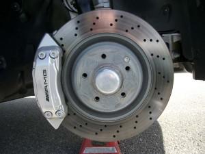

Kao što znamo, ova kočnica se aktivira rukom, povlačenjem ručice koja se, uglavnom, nalazi iza ručice menjača, ili se u novijim vozilima aktivira pritiskom na dugme (elektro-mehanička komanda).
Važno je znati da je ručna kočnica isključivo mehanička kočnica koja zaustavlja zadnje točkove i na taj način omogućava bezbedno upravljanje vozilom prilikom zaustavljanja na ovaj način.
! Nikada ne povlačite ručnu kočnicu bez realne potrebe, pogotovu dok se automobil kreće!
Aktiviranje ručne kočnice u kombinaciji sa "dodavanjem gasa" rezultira zanošenjem i prevrtanjem vozila!

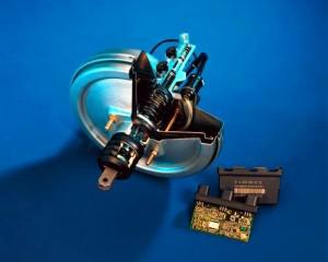

SERVO UREĐAJ KOČIONOG SISTEMA
Servo uređaj se nalazi između papučice kočnice i glavnog kočionog cilindra:
Jedina namena ovog uređaja je da pomogne vozaču smanjivanjem potrebne sile kojom vozač deluje na papučicu kočnice.
Sistem koristi vakuum iz usisne grane motora i time višestruko pojačava silu vozača, zbog toga je i veoma velika sila kočenja moguća uz relativno mali pritisak na papučicu kočnice.

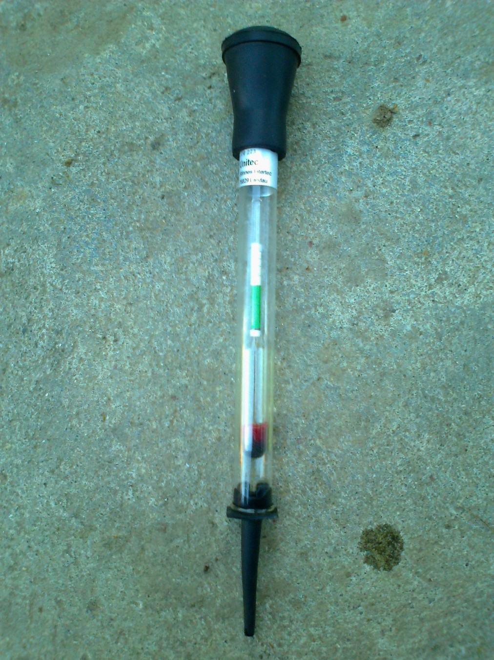

? Kada i kako treba dopuniti akumulator?
- Pre dopunjavanja je potrebno proveriti nivo rastvora kiseline. Rastvor mora prelaziti ćelije, u suprotnom - treba doliti destilovanu vodu u sve ćelije gde je nivo rastvora niži.
Posle toga je moguće priključiti akumulator na punjač.
Savremeni punjači pokazuju kada je punjenje završeno. Iz iskustva, minimalno trajanje punjenja je 12h, u dobro zaštićenoj ali provetrenoj prostoriji.
Pre početka punjenja je potrebno odviti poklopce sa svih ćelija akumulatora.

Motor s turbokompresorom ne sme se opterećivati odmah nakon starta. U prvim minutima podmazivanje turbokompresora možda neće biti adekvatno, s posledičnim oštećenjima vratila turbokompresora.

Control arm - poprečno rame (ruka), nosač točka
Rame ima dve pozicije za pričvršćivanje. Jedna je na šasiji (ramu) vozila, a druga na unutrašnjoj strani točka. Poprečno rame je donja tačka oslonca za opružnu nogu (amortizer I opruga) i ima dodatnu ulogu absorpcije vibracija. Sem ogibljenja sa jednim poprečnim ramenom, sve više se primenjuju oslanjanja sa dva poprečna ramena od kojih je gornje obično kraće. Time dolazimo do priče o osnovnim prednostima dvostrukog poprečnog ramena. Omogućava veću kontrolu nagiba točka u odnosu na asfalt (camber). Takođe, prednost je u stabilizaciji karoserije, odnosno manjem stepenu naginjanja i boljoj kontroli vozila (efikasnijem upravljanju).

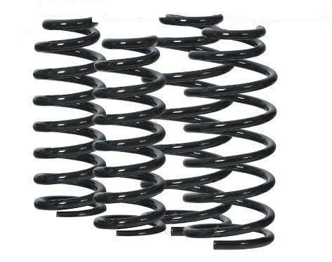

Spring – opruga, (coil) – spiralna
Nose težinu karoserije, sprečavaju da karoserija legne na graničnike (neretko asfalt).

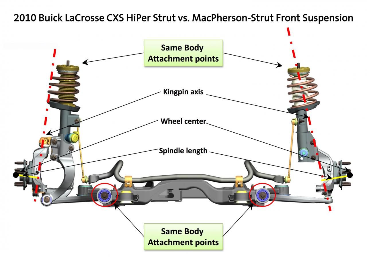

Strut (spring+ shock absorver) - opružna noga ili sistem koji čine amortizer montiran (instaliran) sa oprugom
download.thumb.jpg.dde9e2a0009fb46ac16a9
MacPherson strut - razvijen od Earle S. MacPherson-a za General Motors 1947,godine i od tada najzastupljniji prednji sistem ogibljenja (oslanjanja) vozila, posebno kod evropskih automobila. Kada čujete MacPherson ogibljenje, podrazumeva se sistem nezavisnog oslanjanja na prednje točkove sa amortizerima i spiralnim oprugama.
v5msrucu.thumb.jpg.4b3027ee8a89fd70a7c2f
Steering link – polužje (poluga) upravljača,

Axle – osovina između točkova...
56e085b0661b6_CVAxleCVBootRepair.thumb.jhigh-lifter-utv-2009-pro-series-axle.thu
Constant-velocity joints (aka homokinetic or CV joints) - homokinetički zglob, zglob poluosovine
Homokinetički zglob je mašinski deo koji dozvoljava poluosovini da prenosi snagu preko promenljivog ugla, pri konstantnoj brzini obrtanja, bez značajnog porasta u trenju i slobodnom hodu.
Postoji unutrašnji i spoljni zglob. Pohabanost u spoljnom (vanjskom) zglobu obično se manifestuje kao vibracija pri određenim brzinama, slično vibracijama koje uzrokuje nebalansiran točak.
Kada se automobil vozi sporo u uskim krugovima, pohabani zglobovi prave ritmične zvukove kliktanja ili pucketanja. Buka, koja nastaje kada se skreće desno, znači da je levi homokintički zglob potrošen, i obrnuto.
Pohabanost u unutrašnjim zglobovima manifestuje se kao nejasan ili oštar zvuk kada se dodaje snaga, ili, ako je kvar ozbiljan, kada se pušta gas.

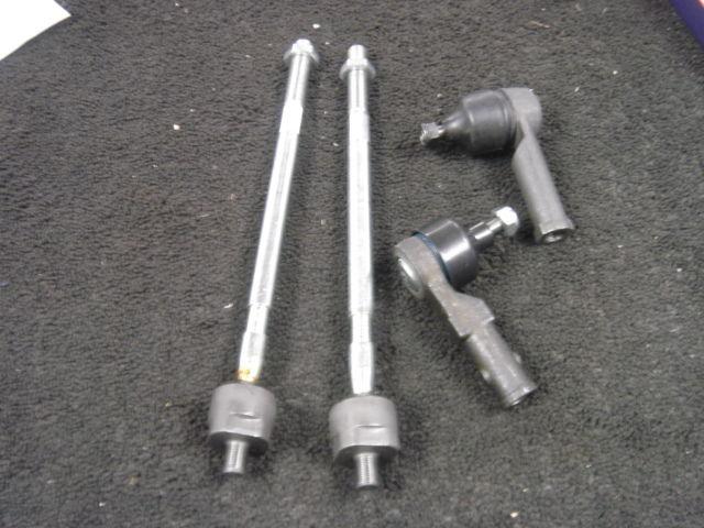

Track rod (end)/Tie rod (end) -spona upravljackog mehanizma (krajevi spona)
56e0863dda583__57.thumb.JPG.47b9bc65617c

o Servo-pojacivac – Osnovna i konkretna uloga ove sprave jeste da olakša posao vozacu, tj. da poveca silu koja ce se isporuciti ka drugom kraju hidraulicnog sistema. Uz pomoc vakuuma koji dobija od samog pogonskog agregata vozila (ili posebne vakuum-pumpe kod dizela), servo stvara potrebno povecanje pocetne sile. Kažem pocetne, jer se ovaj servo nalazi odmah nakon autputa poluge sa papucicom kocnice i zapravo nema nikakve direktne veze sa hidraulikom! Njegovo funkcionisanje je nešto složenije – kroz njegovu sredinu prolazi jedna dvodelna osovina, s jedne strane vezana za spominjanu polugu, dok druga (izlazna) strana vodi ka sledecem uredjaju, glavnom cilindru. Jedan od osnovnih delova ovog servo-pojacivaca jeste jedan mali ventil kojim se ustvari stvara vakuum unutar uredjaja. Spomenuta osovina je u ovom uredjaju odvojena, pa tako deo koji je u vakuumu implicira mnogo vecu silu ka autputu.
Glavni cilindar – Njega ste verovatno imali prilike da vidite, ako ste otvarali haubu svog (ili necijeg) automobila.
cilindar1-300x225.thumb.jpg.a01b9bba8668
Ovo je zapravo pocetni cilindar sa klipom hidraulicnog sistema, iznad kojeg se nalazi rezervoar za kociono ulje. On je, iz sigurnosnih razloga, podeljen u dva dela, a i sam cilindar u sebi, iz istih razloga, sadrži dva klipa. Dakle, ako slucajno dodje do curenja tecnosti iz hidraulike (što je najopasnija stvar koja se može desiti), nece se u potpunosti izgubiti sposobnost kocenja. Stoga i postoje dva odvoda iz ovog cilindra – jedan koji vodi ka prednjim i drugi koji vodi ka zadnjim tockovima. Ova sprava sadrži i poseban senzor, koji obaveštava vozaca u slucaju curenja/gubitka ulja. Unutar samog cilindra su, kao što vidite na slici, klipovi postavljeni jedan za drugim i svaki je zadužen za jednu od odvodnih cevki. Pritiskom na pedalu kocnice, prvo smo aktivirali sistem poluge, koji dalje aktivira i pomera napred osovinu u servo-pojacivacu. Servo multiplicira ovu silu i njegova autput osovina, u istom pravcu dalje pokrece prvi od dva klipa unutar glavnog cilindra. Prvi klip tako krece napred i, pomocu tecnosti (ulja) i opruga koje se nalaze izmedju dva klipa, pokrece i drugi klip. Imajte na umu da su klipovi savršeno zaptiveni sa unutrašnjim zidovima glavnog cilindra, tako da je njihovo kretanje i delovanje na kociono ulje maksimalno efikasno. Stoga oni proizvode istu silu i nju na taj nacin šalju dalje kroz sistem vodova, koji je u potpunosti ispunjen spomenutim kocionim uljem. U startu su to dva voda, zbog vec objašnjenih sigurnosnih razloga. Te dve cevi dalje vode hidrauliku do sledeceg (pomocnog) uredjaja, koji se nalazi u neposrednoj blizini.

A pri samim tockovima, kao što vec znamo, mogu da se nalaze doboši ili diskovi. Logicno, rad i jednog i drugog tipa zavisi od pritiska, tj. sile dobijene putem hidraulicnog sistema, o kojem smo gore detaljno pricali. Kako je glavni cilindar (sa sve svojim klipovima) bio pocetak ove hidraulike, moramo ocekivati i jedan cilindar (sa klipom) na kraju sistema. Kako smo na samom pocetku objasnili, da bi se povecala sila pocetni cilindar mora biti manji (sa užim klipom), a krajnji veci (sa širim klipom). Upravo tako i izgleda kocioni sistem u automobilima, a uprošcenu šematiku, koja ce, verujem, pojasniti dosta toga, možete videti na pocetku ovog paragrafa. Dakle, i doboši i diskovi imaju svoj cilindar sa klipom, koji zapravo pomeraju sklopove kojima se vozilo koci. Oduvek je bilo nejasno zašto su proizvodjaci automobila toliko cekali na upotrebu disk-kocnica. To kažemo s obzirom da je taj sistem nekako najlogicniji za primenu. Hajde sad konkretno. Doboš kocnice su danas vrlo retke i u 99% slucajeva se koriste za zaustavljanje tockova samo sa zadnje osovine.
dobos2-300x225.thumb.jpg.5323c8299097506
Jedini konkretan razlog za to je što se time umnogome olakšava sistem za aktiviranje rucne, tj. parking kocnice, koja uvek koci samo tockove pozadi. U svakom slucaju, ovaj tip kocnica je ime dobio po dobošu, koji je ustvari spoljni, rotirajuci deo sklopa. U unutrašnjem delu se nalaze dve gurtne, koje su blizu rotirajuceg doboša i koje se pomeraju/aktiviraju pomocu cilindra, njegova dva klipa i složenog sistema opruga. Dakle, Vi pritisnete papucicu kocnice, sila prodje kroz citav sistem, dodje do (zadnjih) tockova i aktivira spomenute klipove u cilindru pri dobošu. Jedan klip, pomocu sistema opruga, pomera jednu, a drugi klip drugu gurtnu, koje se sabijaju uz doboš koji se okrece. Tako se vrši kocenje doboš-kocnicama, dakle, po slicnoj osnovi kao i sami diskovi – pomocu trenja/frikcije. Stoga se, naravno, ovi delovi i troše, pa je posle izvesnog vremena rada neophodna zamena gurtni i, redje, obrada doboša. Obrada doboša se svodi na obradu njegove unutrašnje, radne površine, sa kojom on ima kontakt sa gurtnama. Ta površina mora biti ravna, kao i ona na gurtnama. Spomenuli smo i da je primena doboš kocnica važna zbog parking kocnice. Važna je jer je njeno aktiviranje vrlo prosto i samim tim i jeftinije za izradu – rucna kocnica je sajlom, kroz kablove, vezana sa dve omanje šipke unutar sklopa doboša. Njenim pomeranjem pomeraju se i ove šipkice, koje vrlo jednostavno koce, tj. priljubljuju gurtne trajno za doboš. Usled sve vecih zahteva i ubrzanog razvoja novih tehnologija u automobilskoj industriji, doboš-kocnice danas sve manje nalaze primenu, najviše zbog svoje vrlo ogranicene efikasnosti. Proizvodjaci koji ih još uvek koriste rade to uglavnom zbog uštede u troškovima.

Sto se tice opruga i amortizera, opruge su te koje daju visinu autu i stabilnost. Amortizer je taj koji svojim karateristikama utice na nacin i kolicinu oscilacija opruga. Idealan slucaj je da opruga ima pola oscilacije pre nego sto je amortizer ponisti. Ako je brze uspori, auto je neudoban ali se cini stabilan, dok ako dozvoljava vise oscilacija auto se cini udoban, ali je ugrozena stabilnost i osecaj je kao da "pliva" po putu... Takodje je bitno reci kod amortizera da se sila na izvlacenje, odredjuje u odnosu na to kakve su opruge, sluzi samo za smirivanje oscilacija opruge. A sila na sabijanje je ta koja odredjuje karater auta, njegovu udobnost i stabilnost. Zato je bitno znati da kad kupujete amortizere koji imaju mogucnost podesavanja tvrdoce, oni imaju obe sile podesive. Mnogi imaju samo na izvlacenje, to je ok ako vi menjate opruge pa podesavate silu na izvlacenje u skladu sa tvrdocom opruga, ali menjanje tih sila na istoj tvrdoci opruga daje samo tri scenarija, jedan idealan, jedan premekan kad auto pliva i jedan kad je auto pretvrd i iako daje osecaj da je stabilan jer se manje naginje, samo je veca sansa da ce izgubiti konstakt sa povrsinom na neravninama... Njih treba koristiti samo za podesavanje balansa tj koja osovina da prva izgubi trakciju kako bi dobili odgovarajucu rotaciju u krivini, recimo kod prednje vuce ako otvrdnete zadnje amortizere, onda ce u krivini da se vozi na tri tocka, zadnji unutrasnji ce da se podigne, sto ce dati manje trakcije na zadnjoj osovini i omogucice zanosenje zadnjice. Naravno ovo su sad neke previse komplikovane stvari za prosecnog vozaca. Ono sto je bitno reci, da malo koji proizvodjac zna da napravi taj sistem sa podesavanjem sila tj tvrdoce amortizera zbog koncepta koji se koristi pri tome. Koni je definitivno jedan od najpoznatijih po tom sistemu, ali koliko sam ja video na netu, po dyno testovima za amortizere, nisu bas uspesni u tome.
