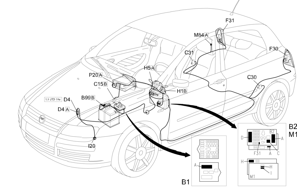

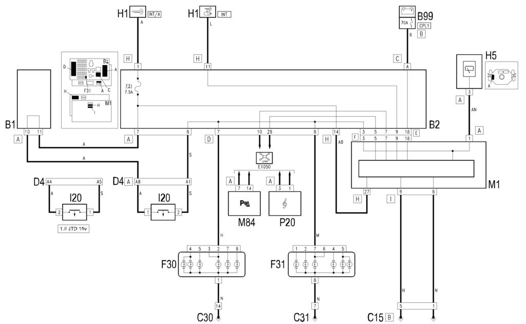

Ako upalis brisace (1., 2., 3. brzina nebitno), pa ubacis u rikverc - ako se zadnji brisac pali automatski, sam automat bi trebao da je ispravan. U pitanju je najgluplji 0-1 prekidac, na zvonu menjaca.
Tj. isti signal ide do Body Compa i okida signal za:
- motor zadnjeg brisaca
- rikverc svetlo
- parking senzore (mada ih je u to vreme retko koji Stilo imao)
Ako se pali samo zadnji brisac, a ne pale rikverc svetla, onda je problem samo do linije za rikverc svetla.
Proveri osigurac (F31 od 7.5A u kabini), da li imas napon u dzeku zadnjih stopaljki kada ubacis u rikverc i masu. Naravno i same P21W sijalice.
Dve slike, 1000 reci :) , I20 ti je najgluplji automat rikverca (0-1, samo 2 pina):
2062058.thumb.png.4a32286285cd745eed69ced101a7bf3e.png 2062059.thumb.png.8329051632c80fa27b1df3617028e014.png
