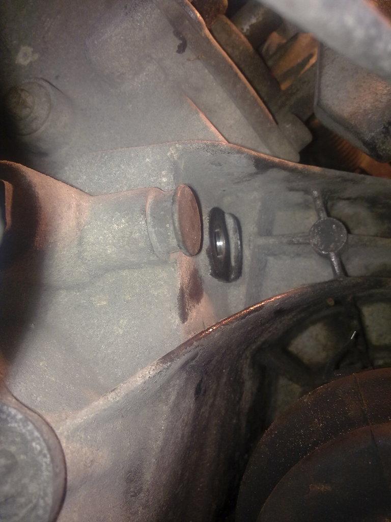

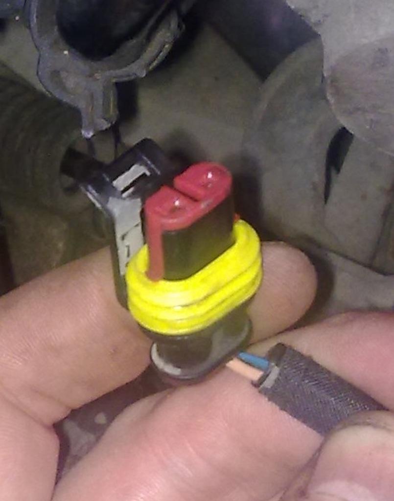

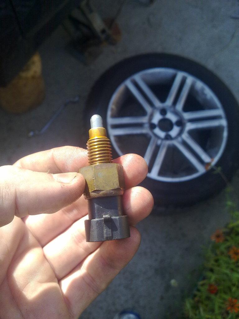

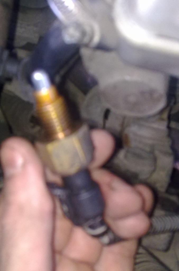

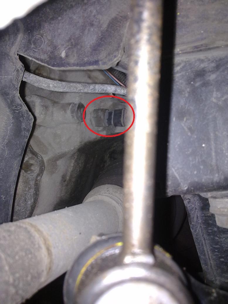

Ivan 27081 Posted October 16, 2014 (edited) Evo posle prilicno vremena konacno doziveh da i "elektronika" na mom Stilu brljavi. Zezao me je automat rikverca, malo je radio, malo ne, da bi na kraju totalno otkazao poslusnost. Manifestuje se nepaljenjem rikverc svetla i zadnjeg brisaca (ako su ukljuceni i prednji). Na forumu vec postoji tema o automatu rikverca, ali kad sam vec rasturao evo dodatno i kratak DIY sa slikama, kako FLCS forumu i dolikuje. Konacno sam ugrabio malo lepog a i svog slobodnog vremena, podigao prednju levu stranu na obicnu dizalicu, obezbedio auto i skinuo prednji levi tocak. Sve moze da se odradi samostalno, ali je prilicno tesno i problem za prilaz prave metalni delovi zvona menjaca oko samog automata, vidi se na jednoj od donjih slika. Pozicija automata je sa zadnje strane zvona menjaca, iznad leve poluosovine: Prvo je potrebno skinuti konektor automata, koji je na jednostavan klik. Njega sam raskacio, izvukao u motorni prostor i naprskao sa kontakt sprejom: Dalje sledi skidanje automata. Potreban je izlomljen okasti kljuc 19. Ja imam neki kvalitetniji i "mesnatiji" Unior alat jos iz perioda ex-YU , tako da obican viljuskasti ili ravni okasti kljuc 19 nikako nisu mogli da pridju. Uz malo gimnastike oko izbegavanja stabilizatora, ovako to izgleda na zvonu menjaca kada se automat odsrafi i izvadi: Evo i krivca za nepaljenje rikverc svetla i zadnjeg brisaca. Nov zamenski automat u AP je na danasnji dan 850 kinti (oko 7 EUR): Naravno da se prvo uvek pokusa da se sredi stari. Naprskao sam ga sa kontakt sprejom i sa strane konektora i sa strane potisne osovine i dobro razradio. Radi testa, povezao sam ga na konektor takodje u motornom prostoru da se ne bi lomio da ronim kroz krilo: Rezultat testa - radi kao sat, pali rikverc svetlo i zadnji brisac. Problem je u ulju koje vremenom dodje do kontakata u unutrasnjosti automata i pravi problem u uspostavljanju el. signala. Operacija kostala 0 din i 40 min dobre volje. Ustedi se 850 kinti za zamenski automat i minimum jos toliko za ruke majstora. Edited November 29, 2020 by Ivan Prebacene slike sa Postimage na FLCS server 2 1 Bouz, neshaoct and Vladimir Radovic reacted to this Quote Share this post Link to post Share on other sites
