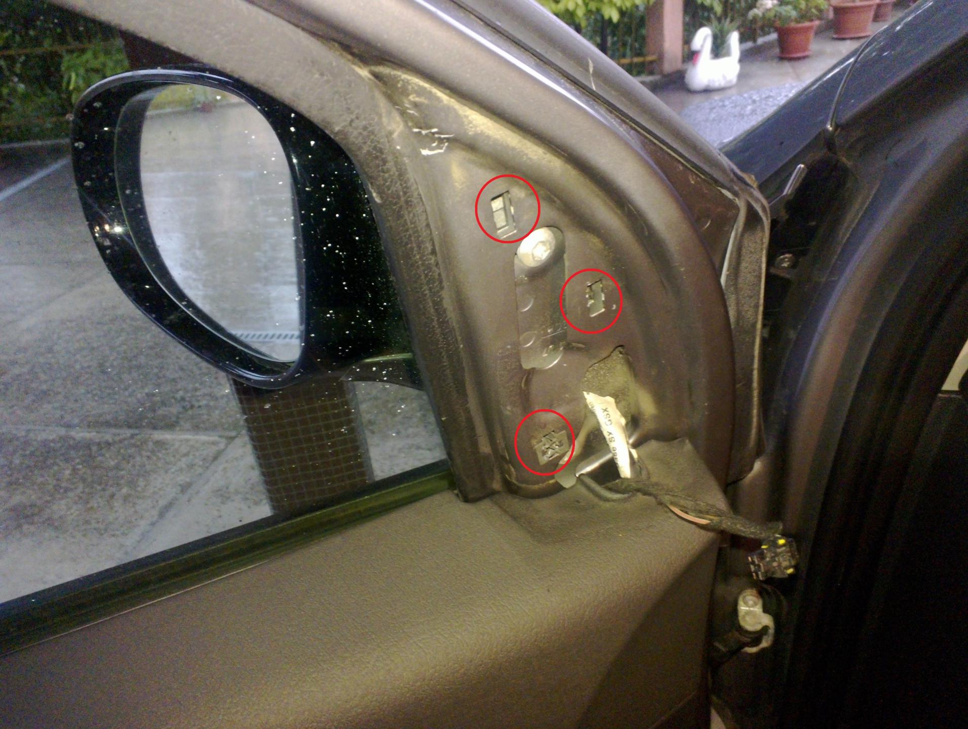

1. Skinuti plastični poklopac retrovizora – probati rukom ako ne ide onda šarafcigerom. Drže ga 3 metalne limice (crveno).

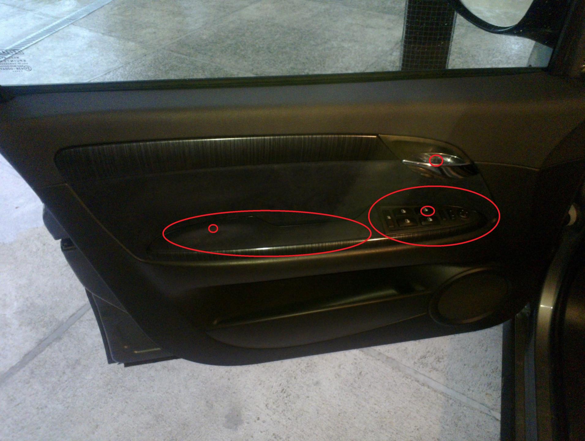

2. Skinuti plastiku u kojoj su prekidači podizača prozora (crvene elipse). Šarafciger staviti na mjesto gdje je prekidač zaključavanja otvaranja zadnjih prozora i lagano šarafcigerom podizati dok ne popuste 2  limice.
3. Skinuti oblogu rukohvata (crvene elipse). Kada se skinu prekidači lagano rukom s te strane ide dole. Drži se na 4 mjesta.
4. Kada smo to dvoje skinuli možemo pristupiti do dva vijka inbusa a treći je ispod kvake (crveni krug).

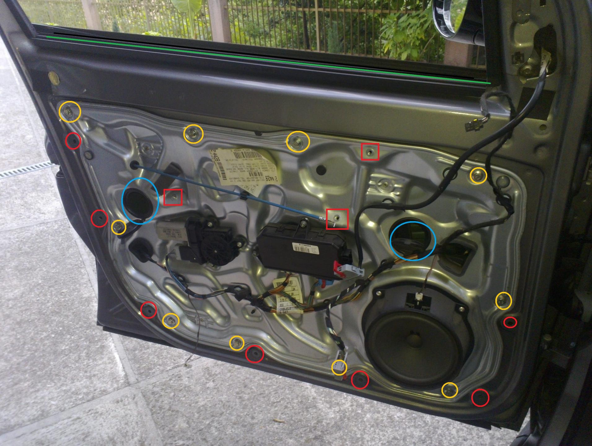

6. Nakon toga uzeti jači šarafciger, preporuka omotati ga izolacijom da ne oštetimo lak na vratima i lagano ga guramo neposredno uz plastične štiftiće. Kad jedan popusti idu i ostali lagano (crveni krugovi). Ja sam dva puta skidao jednu stranu i nije nijedan pukao. Kad svi popuste potrebno je osloboditi oblogu na mjestu zelene crte, dizati gore dok ne popusti, skinuti sajlu i obloga je dole.
7. Sada se može promijeniti unutarnja kvaka ako treba koja je na dva vijka
8. Za doći do unutarnje, treba otpustiti nosače stakla (plavi veliki krug). Stakle je otpušteno lagano ga nakositi i izvaditi van.
9. Nakon toga sve vijke otpustiti (mali žuti krugovi).
10. Aluminijska obloga je slobodna i lagano ju skinuti, ne do kraja već ostane visiti.
