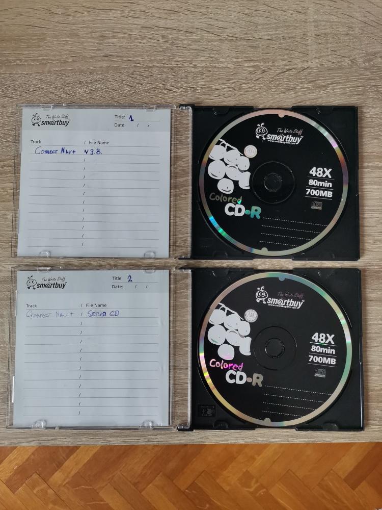

Evo nije me mrzelo, prekopao sam po kuci i ipak iskocise ti moji stari diskovi. Cuvam jos FW 9.8 (koji ne trazi Code), imam Update CD za engleski jezik (za glasovne komande). I cak sam iskopao neke bajate EU mape :) .
IMG_20250928_131050_resized_20250928_011458336.thumb.jpg.23a1ea4ff37552282ae3ceef2e98de33.jpg
Tako da ti je ovo debelo provereno, uspesno je odradio instalacije ConnectNav+ na desetinama bivsih forumskih Stildzi.
Ako hoces, pusti mi poruku na PM pa da se nadjemo negde da probas da instaliras.
Sto se mene tice, mogao sam i da ti poklonim sve, Stildza je retkost ali mozda opet zatreba jos nekome sa foruma.
