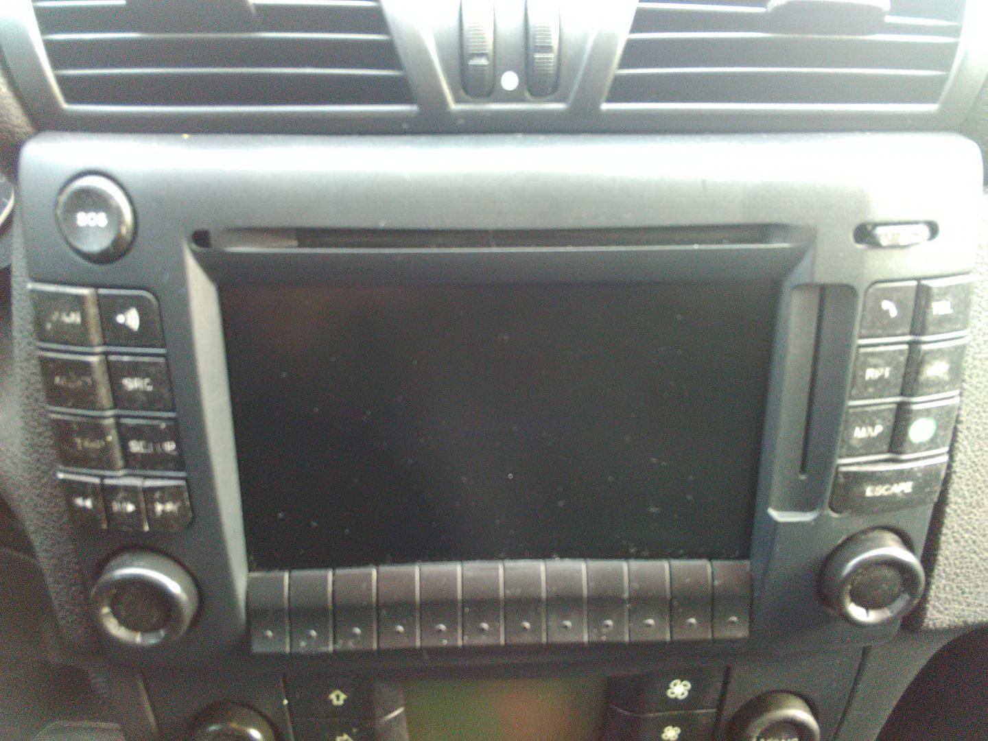

Imam ovaj displej u autu pa imam neka pitanja u vezi njega.
Interersuje me kako mogu da ocistim dugmice na njemu koji kao da su lepljivi?IMG_20161117_144013.jpg

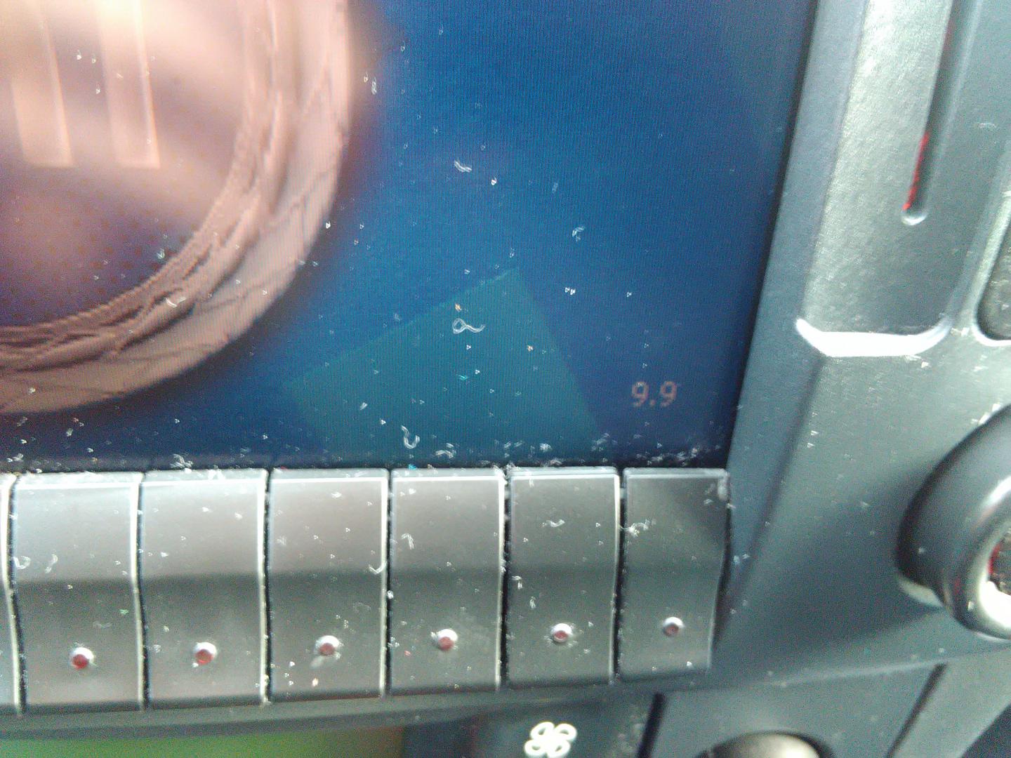

Dugmici su prilicno nezni, tako da preporucujem ciscenje ni sa cim jacim od alkohola. I to vrlo pazljivo, moze cak i razblazen, posebno voditi racuna u delu oko natpisa na dugmicima, bez bilo kakvog pritiskanja, grebanja i sl.

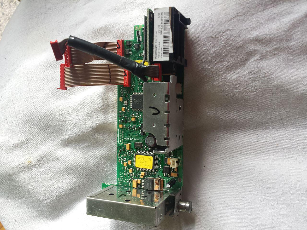

Ako paljenje ili restart Audio modula na dugme ne daje rezultata, moguce da je hardverski kvar na istom (moze se pokusati sa update firmware, ali mislim da u ovom slucaju to nece pomoci). Na narednoj slici je maticna ploca sa tunerom i komunikacionim interfejsom:

Hvala puno na detaljnom objasnjenju.Danas sam pokusao da primenim isto ali nije bilo efekta,nije se menjalo nista.I onda sasvim slucajno mi padne na pamet mogucnost pregorelog osiguraca od (10 A ).Zamenio sam ga i sada radi ko zmaj... :)
Drago mi je da si resio problem bez troskova. Posle rezultata pokusaja ukljucivanja i iskljucivanja tog modula na dugme "Audio" (pretpostavljao sam da moze da bude i nesto tako banalno) upravo sam i hteo da ti predlozim da probas da raskacis uredjaj sa vozila (da ne bi skidao kleme) i istovremeno pregledas osigurace. Taj od 10A se nalazi integrisan upravo na "problematicnoj" ploci (kao na slici iznad). Ako ni to sto svako od nas moze da proba ne pomogne, obicno se ide na rasturanje uredjaja.
