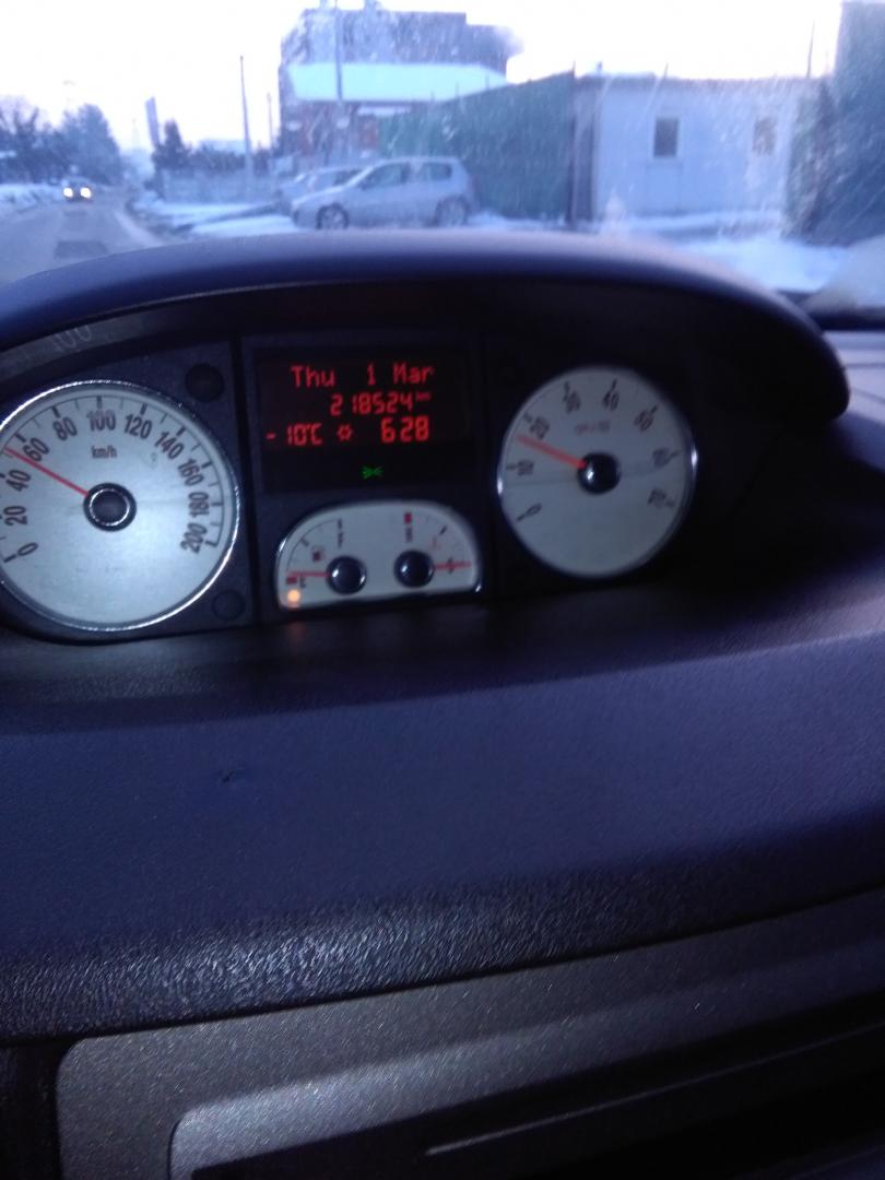

silenci 2780 Posted March 1, 2018 (edited) jutros krenuo na posao oko 6 i 20 kod mene bilo minus 11,na nbg minus 10,musa pali bez problema,ovaj aku topla vec 4 godine savrseno radi,pu pu da ga neureknem i danas kad sam se vratio sa posla,posle ovih par ledenih dana musa postala bela od soli,sutra il za vikend obavezno pranje u samousluznoj perionici Edited March 1, 2018 by silenci Quote Share this post Link to post Share on other sites

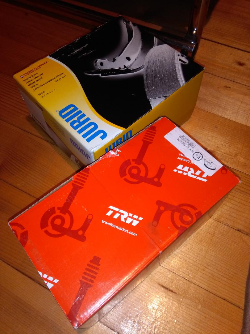

silenci 2780 Posted March 9, 2018 veceras sam dobio ova dva kompleta,pa sad da vidi majstor koji je odgovarajuci,jer rece mi momak sto mi dao da imaju dve vrste,oba kompleta su po 2600 al mislim da ovaj TRW je odgovarajuci a majstor ce da proveri sve pa da mi javi Quote Share this post Link to post Share on other sites
werp690 893 Posted March 9, 2018 Ja danas zamenio za svaki slucaj Mogle po recimo majstora jos jednu izmenu plocica,ali menjaj danas sve i cao.Cena slicna kao i tvoja... Quote Share this post Link to post Share on other sites
silenci 2780 Posted March 9, 2018 aa super,jel si menjao dobose i jos nesto,opruge il,meni u ponedeljak majstor radi,sutra nerade,koje si stavio Quote Share this post Link to post Share on other sites
werp690 893 Posted March 9, 2018 Nisam nista menjao sem pakni,sve ostalo je kako i treba da bude.Jurid... Quote Share this post Link to post Share on other sites
silenci 2780 Posted March 9, 2018 aha super,pa to najvise strada potrosni materijal Quote Share this post Link to post Share on other sites
werp690 893 Posted March 9, 2018 Nezgodno je kada i dobosi stradaju jer mislim da oni nisu jeftini.Cilindri i opruge su red velicine 2000-3000 din skupa. Quote Share this post Link to post Share on other sites
silenci 2780 Posted March 9, 2018 nisam zvao koliko su dobosi,al neverujem da su oni otisli,mozda se malo samo obrade na strugu,a cilindre i opruge neka se menjaju ako je potrebno, Quote Share this post Link to post Share on other sites
werp690 893 Posted March 9, 2018 Nisam menjao,ali mislim da nisu jeftini. Moze @marko.jovanovic da ti kaze koliko je platio. Quote Share this post Link to post Share on other sites
Axic 23314 Posted March 9, 2018 Jurid, dobar izbor. Quote Share this post Link to post Share on other sites
silenci 2780 Posted March 12, 2018 veceras uzeo auto kanacno,od tri kompleta odgovarao taj neki bremsi,turskial sta je tu je,zamenjeno,ostalo sve ok,a cena za ovaj bremsi je 2100 Quote Share this post Link to post Share on other sites
werp690 893 Posted March 12, 2018 (edited) Bremsi je Ita,deo Frenauto kompanije radice posao ok Edited March 12, 2018 by werp690 Quote Share this post Link to post Share on other sites
silenci 2780 Posted March 15, 2018 ee pa super,hvala,bas mi rece decko sto mi prodao delove,a ima dosta delova povoljnije nego u radnjama,da su malo mekse,malo se vise trose od trw,al ne skripe,rece da dosta servisera uzima ovu marku,nije bilo reklamacija Quote Share this post Link to post Share on other sites
werp690 893 Posted March 15, 2018 (edited) Ma dok se potrose ima i da zaboravis kada si ih stavio A to sto dosta servisera uzima neku marku,meni odavno nije reper kvaliteta.Mislim uopsteno.Bremsi ce raditi taman kako treba,nece skripati,kocice kao sto je i kocio,sasvim pristojan za normalnu upotrebu. Edited March 15, 2018 by werp690 1 silenci reacted to this Quote Share this post Link to post Share on other sites

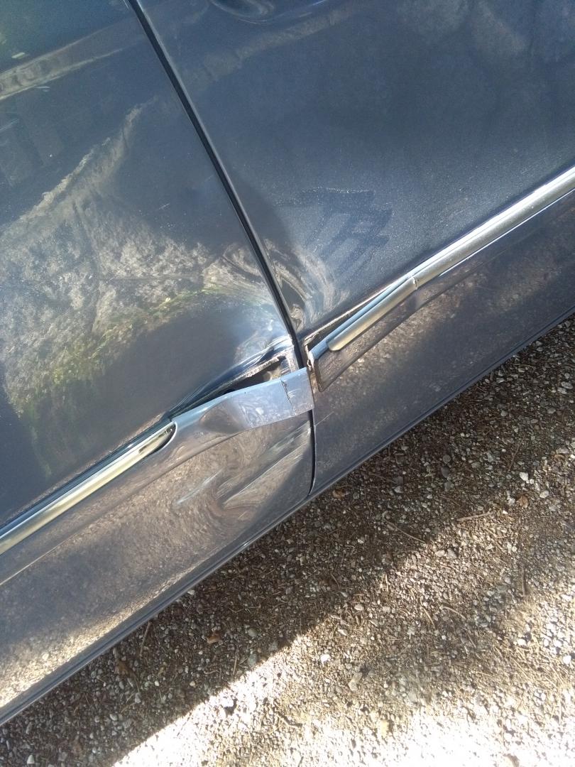

silenci 2780 Posted April 23, 2018 juce popodne u arandjelovcu imao bliski susret sa metalnim stubom koji je bio sav zarastao pa izgledao kao zbun,ulazio u ulicu koja je siroka jedva dva ipo metra i dokacio ga,sta je tu je,farba se nije ogulila samo ima ulubljenje i lajsne se odlepile na krajevima, Quote Share this post Link to post Share on other sites
danijel55 876 Posted April 23, 2018 Mislim da bi ovo vakum mogao da uradi.Em manje novca em bolje i brze.Lajsne ces lako srediti. Quote Share this post Link to post Share on other sites
silenci 2780 Posted April 24, 2018 to sam i ja razmisljao,vakum bi to vratio na svoje mesto,a ne znam sa cim bi najbolje lajsne zalepio,al icu jedan dan kod prijatelja da pogleda sta i kako,koliko bi kostalo i koliko bi bilo da se ceo auto ispolira Quote Share this post Link to post Share on other sites
