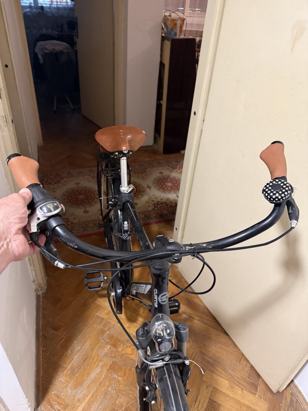

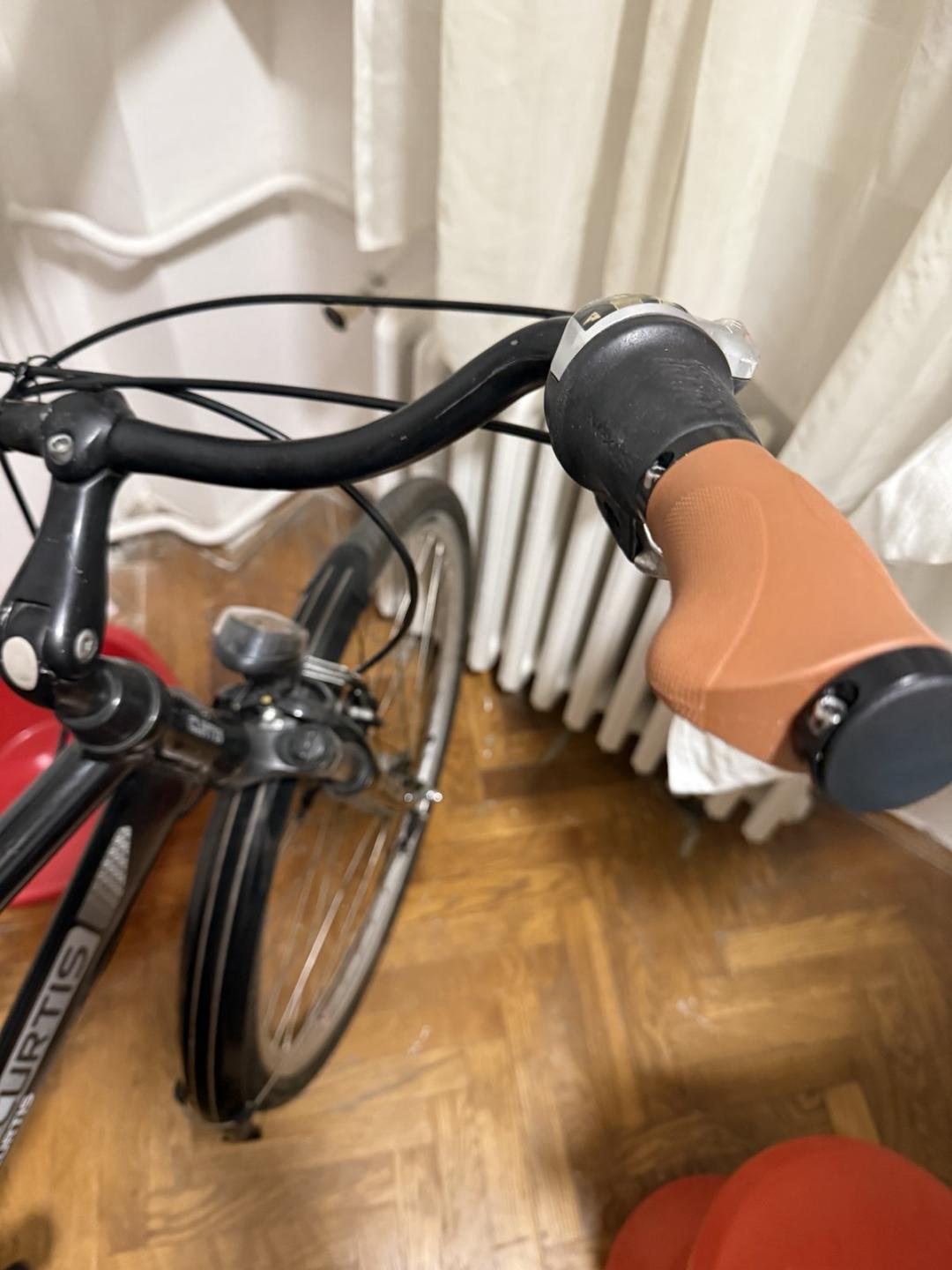

Zamenih konacno danas rucke i namucih se. Lako sam svukao stare i stavim novu, ona je sa onim prstenovima na kraju, i kad zasravim prsten on spadne. Skapiram da je malo duza od stare i da taj prsten ne naleze na volan vec vii par milimetara. Pomerim rucicu kocnice i lepo stegnem. E kad sam trebao da pomerim rucicu menjaca, onaj gumeni valjak, nece da mrdne.  Gledao, cackao neke srafove, nece pa nece. Onda pocnem da se nerviram, ljudi idu u svemir ja ne umem da pomerim rucicu :) Na kraju nadjem neki mali sraf negde odozdo, imbus 3, koji fiksira rucicu . Sad jos da probam kakve su u voznji :)

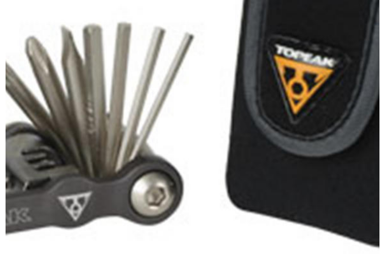

Od obavezne opreme uvek nosim pumpu, mini alat, montirace, flekice, brzu spojku za lanac, rukavice, mini pakovanje ulja i naravno rezervnu gumu

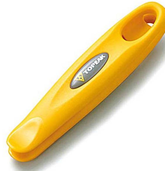

Gume bez zice se jako lako menjaju i bez alata dok neki modeli sa tvrdom zicom znaju dobro da namuce cak i iskusne. Dobri montiraci (plasticni pajseri) su tu presudni

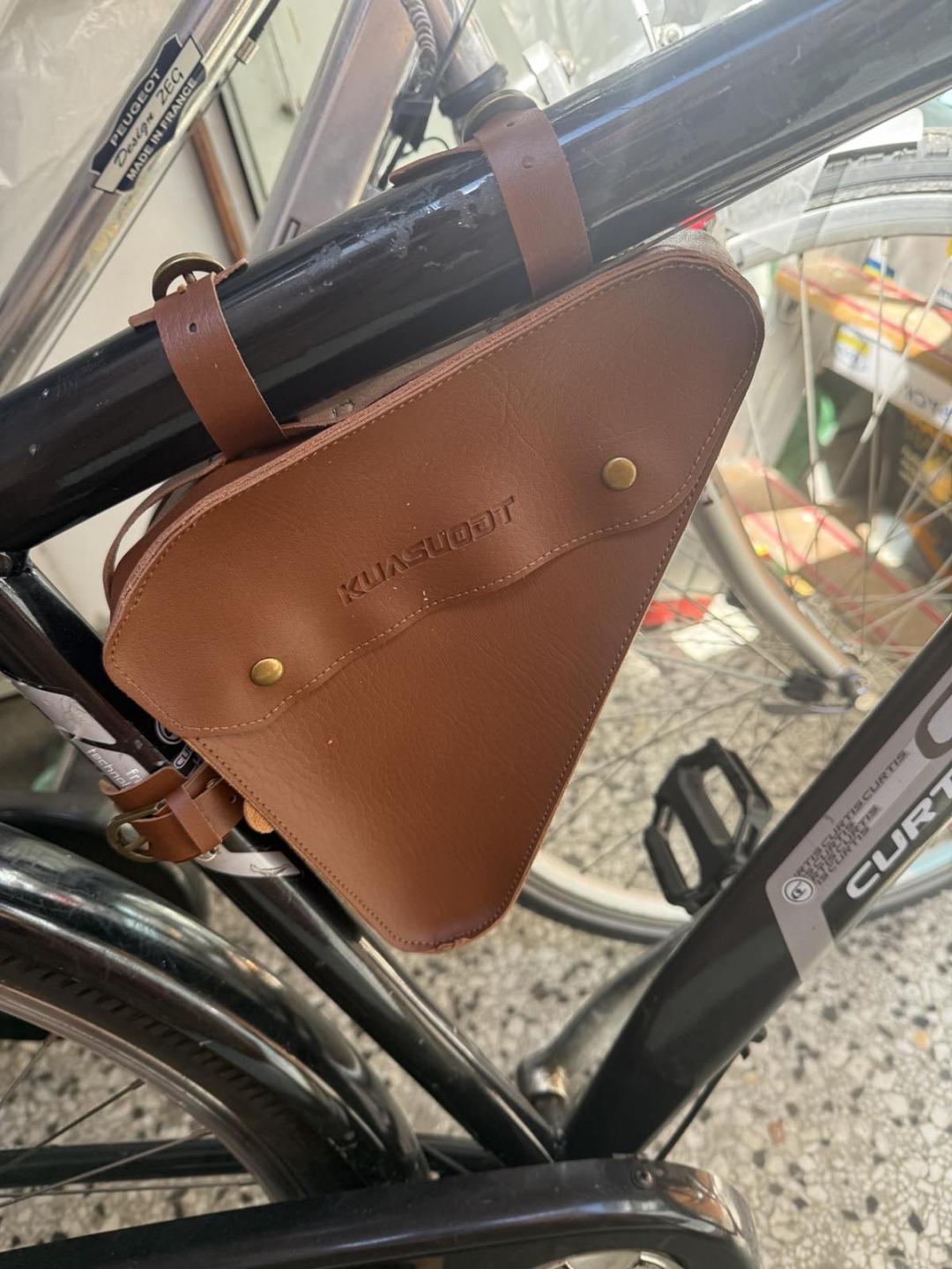

Nije to niti veliko niti tesko a sve staje u torbicu ispod sedista a puno znaci
