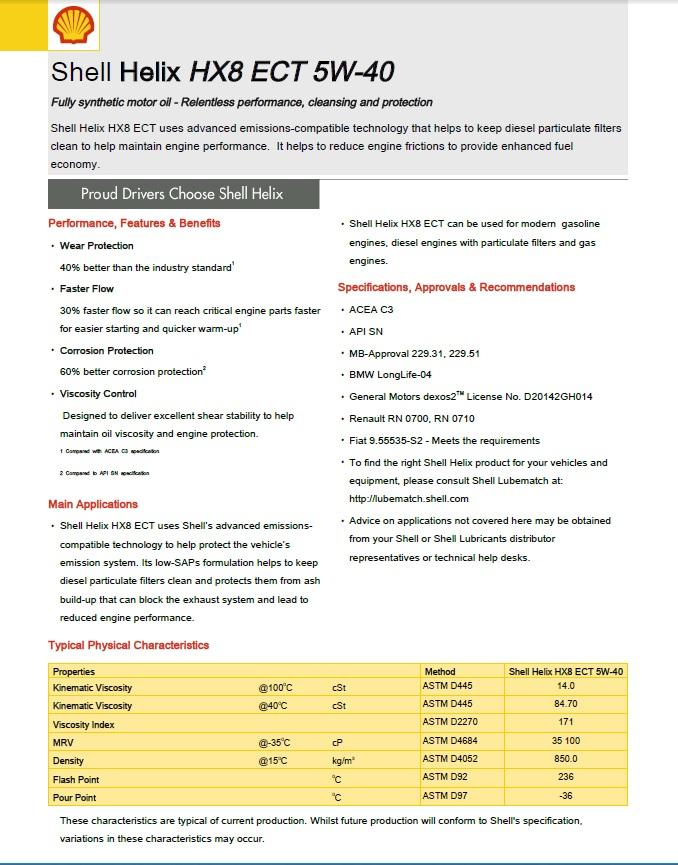

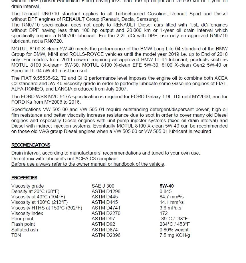

sasa000 21 Posted October 14, 2020 Ako smem da se uključim mada mozda nije tema, ja sam sam poceo raditi sam te basic servise, tipa ulje, svecice, filteri (slao sam i opise i postupak ovde na forum, ko hoce da proba sam), pa da podelim sa vama,mozda jos nekom pomogne, ko je imao onaj problem da kad je hladno 1.4 benz radi nemirno, obrtaji lutaju, oce da se ugasi kad das gas itd, jednostavno je nestalo to posle promene svecica(stavio sam one NGK sto pisu u knjizi za taj motor). Moj najveci iskreno problem, nije problem al ono sto me nerviralo je potrosnja ulja (prodao sam scenica, jer je poceo trositi ulje i dobio ovo koje je trosilo jos vise, a novo), mislim daje trosio oko litar na 6000km, sada sam po citanju gomile foruma, prica sa majstorima itd, na kraju kupio MOTUL 8100 X Clean 5-40 acea c3, i od decembra evo presao je nekih 5200km, dosuo sam oko 4 i nesto dl, ispod pola litre, sto je relativno ok, s obzirom koliko je Shella trosio (dok je bio u garanciji sipan je kao shell ????). ULje jeste skupo (oko 1550 din/l) očekujes da dobijes televizor sa njim il nagradno putovanje, al eto ta malogradjanstina je malo zadovoljena, da kupis novi auto i da ne trosi (bas ko lud) ulje. Nadam se da mozda nekom isto pomogne koga to sve nervira. 2017 godiste je presao oko 32000 km, prva dva je isao u ovlasceni 3 Zhorz, Madra and moron reacted to this Quote Share this post Link to post Share on other sites
ISV_01 4967 Posted October 14, 2020 Zanimljivo je što je @sasa000 napisao i konstatovao u svom zapažanju što se tiče potrošnje ulja...po papiru su maltene identični i Motul i Shell, pa mi je prosto neverovatno. Quote Share this post Link to post Share on other sites
moron 5200 Posted October 14, 2020 (edited) 13 hours ago, sasa000 said: Moj najveci iskreno problem, nije problem al ono sto me nerviralo je potrosnja ulja (prodao sam scenica, jer je poceo trositi ulje i dobio ovo koje je trosilo jos vise, a novo), mislim daje trosio oko litar na 6000km, sada sam po citanju gomile foruma, prica sa majstorima itd, na kraju kupio MOTUL 8100 X Clean 5-40 acea c3, i od decembra evo presao je nekih 5200km, dosuo sam oko 4 i nesto dl, ispod pola litre, sto je relativno ok To je sasvim ok potrošnja ulja. Evo šta ti o tome piše na npr, sajtu "Totala" ( izračunaj i sam i videćeš da si bliže minimalnoj granici ) : "Uobičajena potrošnja ulja kod motora putničkih automobila kreće se između 0,05 i 3 dl na 1.000 km. Često se navodi da je to od 0,2 do 0,6 % od potrošenog goriva, ali je vremenom došlo do promene. Krajem prošlog veka bilo je od 0,1 do 0,5 % od potrošenog goriva, dok je sada je taj raspon čak i širi i kreće se od 0,05 do 1 % od potrošenog goriva." 13 hours ago, sasa000 said: ja sam sam poceo raditi sam te basic servise, tipa ulje, svecice, filteri (slao sam i opise i postupak ovde na forum, ko hoce da proba sam) Možeš li da daš link na to što si pisao? Interesuje me kako se resetuje servisni interval. Unapred hvala. Edited October 14, 2020 by Ivan sredjen format Quote Share this post Link to post Share on other sites
shuxx 18168 Posted October 14, 2020 Na svom prvom autu, fabija 1.2 sam imao potrosnju ulja, 0.6 do 1L na 10000km. Uveo sam praksu da uvek uzimam litar ulja vise, i da ga imam u gepeku. Tada nisam imao garazu. Ali, radije bih koristio neko odgovarajuce, a jeftinije ulje, i dolivao po potrebi, cime ga i osvezujem. Nego davao vise para za ulje + televizor , i ne razmisljao o dolivanju ulja.Mada, i mene cudi, da dva ulja istih karakteristika, imaju toliko razlicito ponasanje, tj da se jedno puno trosi, a drugo ne... Sent from my POT-LX1 using Tapatalk Quote Share this post Link to post Share on other sites
Ivan 23629 Posted October 14, 2020 (edited) Takvih primera je gomila, za razlicita ulja, nista cudno... Za mene je mnogo veca enigma kako na istom tom 1368 ccm bloku, turbaci imaju primetno manju potrosnju ulja, kao i sta je tu drugacije ? Kod mene je takodje turbo varijacija nad tim blokom, evo u ovom servisnom intervalu je primetnije "przen", iduce nedelje ide na mali servis i na cca 10.000 km je svukao 6 kockica od 14 na meracu. Znaci malo jace od 4 dl na servisnom intervalu. Prethodnih godina sam imao i turu do Istanbula i nazad (2000 km, skoro sve autoput, kroz Bugarsku dobrim delom sa ogranicenjem od 140 km/h) uz dodatni odlazak na more iste godine - pa je potrosnja bila cca 3 dl. A auto je godista skoro kao prve ture 500L, po fabrici ide identicno ulje (Selenia KPE 5-40), a konkretno kod Gorana sipamo Shell Helix HX-7 ECT 5-40. Iako sam planirao posle kupovine, za sve ove godine nisam nikada ni kupio taj dodatni litar za vozanje u gepeku. Nisu mi jasne tolike potrosnje ulja na novim motorima, ali odavno je zakljuceno da im je to konstrukcijska karakteristika, ista prica ide i za Tipo... Steta sto sa 500L ili Tipom maltene da nema 1.4 turbaka kupljenih kod nas, cisto da uporedimo i to. Edited October 14, 2020 by Ivan 1 shuxx reacted to this Quote Share this post Link to post Share on other sites
