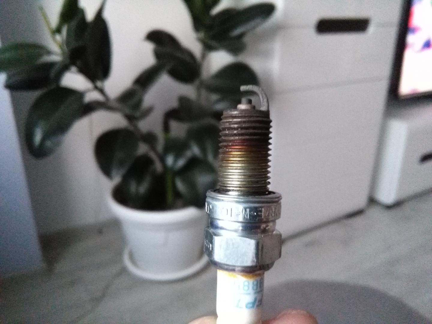

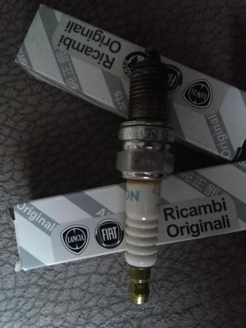

drzarkod 3 Posted June 14, 2017 Usput danas ajde ipak da promenim svecice, kad vec uzeh i imam sta da vidim. Evo kako izgleda svecica sa 44000 km, bas je bila na tempreaturama, videti keramiku i boju elektrode te izgled navoja. Znaci pamet u glavu, svecice, ulje i ostalo redovno odrzavanje u roku i bice sve ok. Od ovakve svecice uskoro bi bobine pocele da zezaju, sagorevanjeu cilindru i visoke temperature na klipu uz malo manje ulja ko ne kontroliše i eto igranke. Svecica je bas duboko, tako da preporucujem ovlascene jer imaju original i uz rabat i, popust za clanove foruma izadje povoljno uz nikakvu zavrzlamu. Usput malo sam ga cepao auto put i primetio da je malo na sipci nivo ulja krenuo ka sredini...znaci ko przi tom ulje isparava...hahaha..znaci Zhorz nije do ulja ipak je do Fiata. Mene to ne tangira..znaci hocete pomfrit...platite ulje. Usput kolegi i komsiji Ati pravi ulje po stilu voznje....dinsta krompir. Quote Share this post Link to post Share on other sites

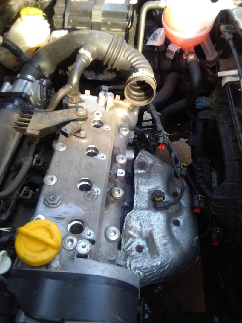

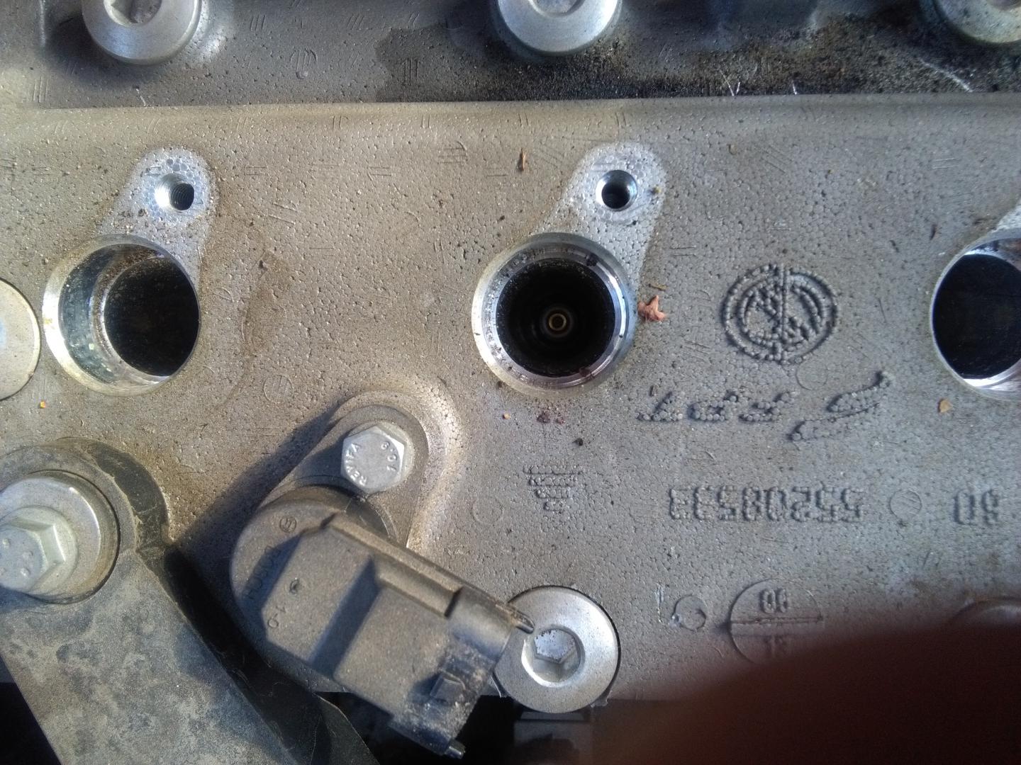

drzarkod 3 Posted June 14, 2017 (edited) Eto nije mi bilo tesko malo da uslikam...nadam se da se neljutite...ovo sam zbog Draska slikao koji sam radi kao i ja te manje stvari. Nisam slikao skidanje poklopca filtera vazduha lako je, treba odvrnuti 3 srafa, skinuti masu sa bobina, dekonektirati pazljivo osigurace sa bobina jer su osetljivi da ne bi nesto slomili, odvrnuti srafove koji drze bobine i iste izvuci, odvrnuti svecice a prethodno izduvati kompresorom leziste svecica da ne bi neki opiljak uleteo u cilindar, zavrnuti nove svecice sa osecajem ili moment kljucem na propisanu jacinu, sve pazljivo vratiti retogradno, sto mi u hirurgiji kazemo zatvaranje po anatomskim slojevima. Kucam sa telefona pa sese izvinjavam ako se iskrade neka slovno gramaticka omaska. Edited June 14, 2017 by drzarkod Quote Share this post Link to post Share on other sites
