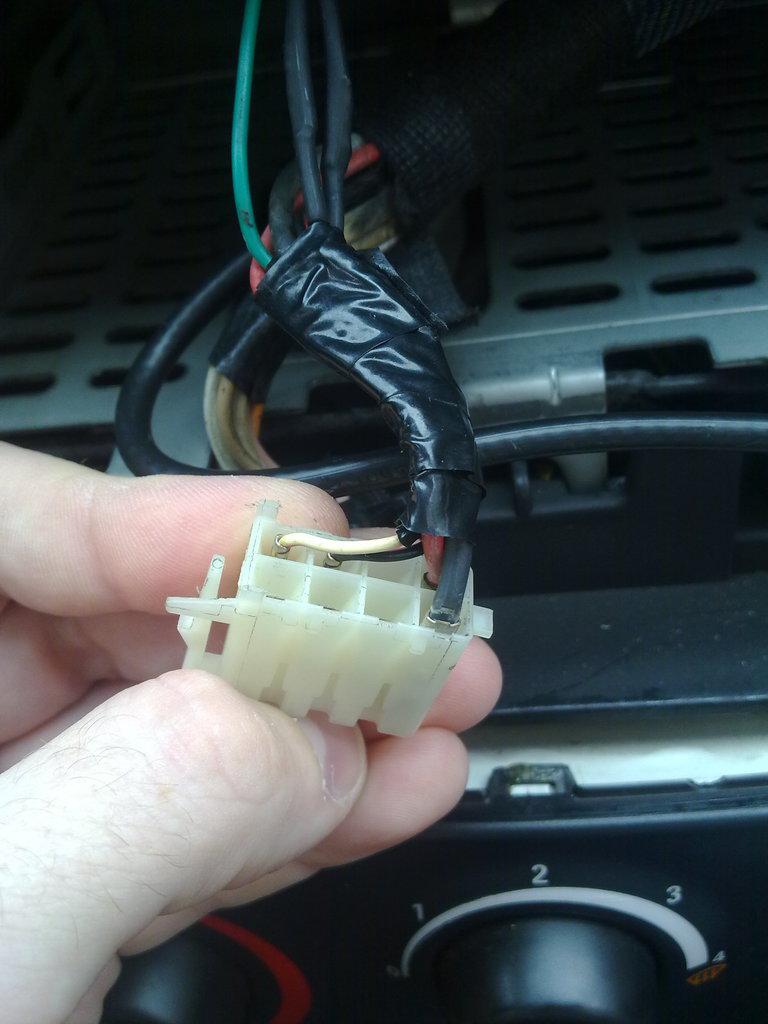

slobomiha 0 Posted February 9, 2014 zdravo drugari nov sam na ovom forumu , predstavio sam se tamo gde je mesto za to ali ajde i ovdezovem se slobodan iz negotina i imam 32 godine e sad, imam fiat bravo 1.4 2008 godiste (da kucnem u drvo) koji me lepo i verno sluzida neduzim previse, kada sam kupio auto nije imao fabricki cd plejer vec neki kenwood koji lepo upakovan sa blendom. meni se to iskreno nije svidelo i nabavio sam originalni cd plejer za bravo. alli tu se javlja problem, kada sam ga udzekovo na ekranu izbacuje NO CAN NETWORK. I ne moze nista dalje da se radi. jedino reaguje kada se drze tasteri i 1 i 6, tada ukljuceje radio ali prekida. sifru znam ali ne znam da unesem. juce sam bio na novi beograd kod nekog lika sto radi dekodiranja ali on nista nije mogao vec me uputio u servis fiat na putu za novi sad ko ostre krivine. tamo su mi rekli da u sistemu ne mogu da ga aktiviraju jer taj model fabricki nije imao takav cd stim da nema donji can kabal. rekli su mi daje resenje da vade tu instalaciju iz kompa ili da nadjem nekog da u cd plejeru iskljuci can u fiatu su mi rekli da moze da se iskljuci CAN u prijemniku. sada kada bi mi neko rekao gde da posaljem plejer da mi se to sredi bio bih mu mnogo zahvalan Quote Share this post Link to post Share on other sites
elektro123 1 Posted February 9, 2014 problem ti mogu biti i prevezivani kablovi na samom euro konektoru u kolima zbog aftermarket radija to sam ja morao kod sebe da radim kad sam menjao fabricki za neki jvcprobaj ovako kupi euro dzek utakni u radio i uzmi vezi zutu i crvenu zicu jednu za drugu onda na akumulator direktno spoji crnu na minus a crvenu i zutu zajedno na plus ako nije zakljucan mora da upali Quote Share this post Link to post Share on other sites
slobomiha 0 Posted February 16, 2014 ma on upali ali je problem sto ne dozvoljava da se unese kod. samo izbaci NO CAN NETWOEK i to je to. kad se drzi tipla 1i 6 radio se upali i svira stanica ali nista ne moze da se uradi sa njim. nit pojaca nit smanji Quote Share this post Link to post Share on other sites
elektro123 1 Posted February 16, 2014 zakljucan 100 posto neko 3 tri puta kucao pogresan kod Quote Share this post Link to post Share on other sites

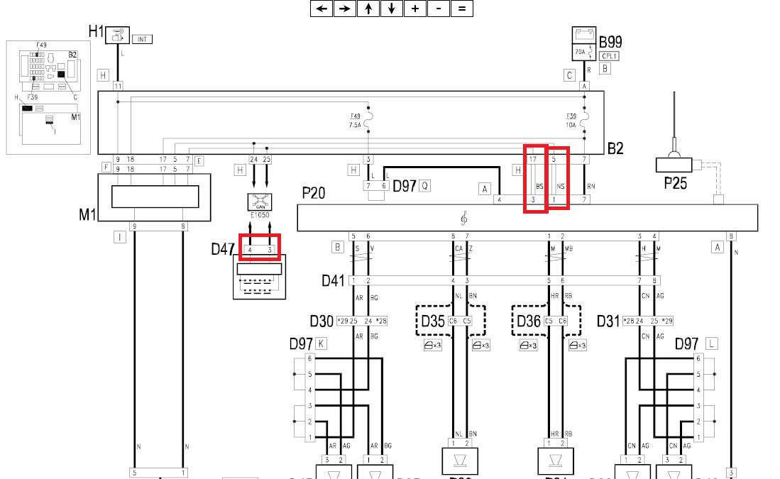

Ivan 17453 Posted May 10, 2014 (edited) Dobio sam pitanje od kolege tiptap na PM, posto bi mu verovatno znacilo i ono sto znamo za Stilo. Dakle, CAN A i CAN B linije koje su deo (low-speed, tj. 50Kbit/sec) B-CAN magistrale, mozemo naci na sledecim uredjajima: 1 - BODY COMPUTER NODE (NBC) 2 - PASSIVE ENTRY NODE (NPE) 3 - DRIVER'S DOOR NODE (NPG) 4 - PASSENGER DOOR NODE (NPP) 5 - STEERING LOCK NODE (NBS) 6 - STEERING WHEEL NODE (NVO) 7 - INSTRUMENT PANEL NODE (NQS) 8 - CLIMATE CONTROL NODE (NCL) 9 - LUGGAGE COMPARTMENT NODE (NVB) 10 - CONNECT NODE (NIT) 11 - RADIO / RECEIVER NODE (NRR) 12 - DRIVING GEOMETRY NODE (NAG) 13 - PASSENGER GEOMETRY NODE (NAP) 14 - PARKING SENSOR NODE (NSP) Mozes da odaberes odakle god ti odgovara, pa kad se odlucis za uredjaj, mogu da ti okacim semu konektora i linija. Za pristup je lagano recimo ako imas komande na volanu sa NVO cvora, eventualno sa table (NQS cvor). A te dve linije se dovode u A konektor na radiju, na pinove 1 - CAN B i 3 - CAN A. Evo skoro sam kacio na temi o ugradnji navigacije, s leva na desno su na pinu 1 CAN B, na pinu 3 CAN A, na pinu 7 stalnih 12V i na pinu 8 masa: Ovde ti je obelezeno gde su CAN linije na radiju (P20), spulni ispod volana (D47), Body Compu (M1), Junction Unitu (B2): Edited August 22, 2019 by Ivan Prebacene slike sa Postimage na FLCS server Quote Share this post Link to post Share on other sites
