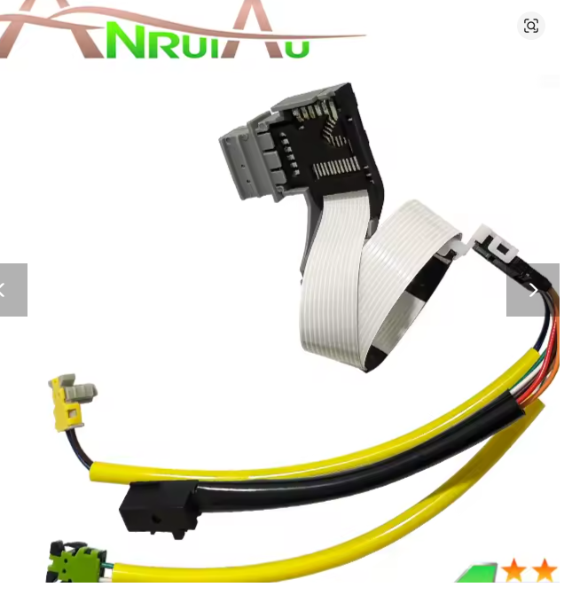

Ja mislim da tu zapravo niko ne radi nikakvu "reparaciju". Kompletna špulna(flet kabl) sa konektorima košta na Aliju 1000 dinara, menjao sam sebi nekoliko puta.  Bukvalno zamene taj flet za 15 minuta i to je "reparacija". U oba slučaja to je nova špulna.
Tu je fora jer špulna nije namenjena da se menja po fabričkoj specifikaciji, nema je kao originalni rezervni deo, pa su ga kinezi napravili da se ne bi menjao ceo ablender.

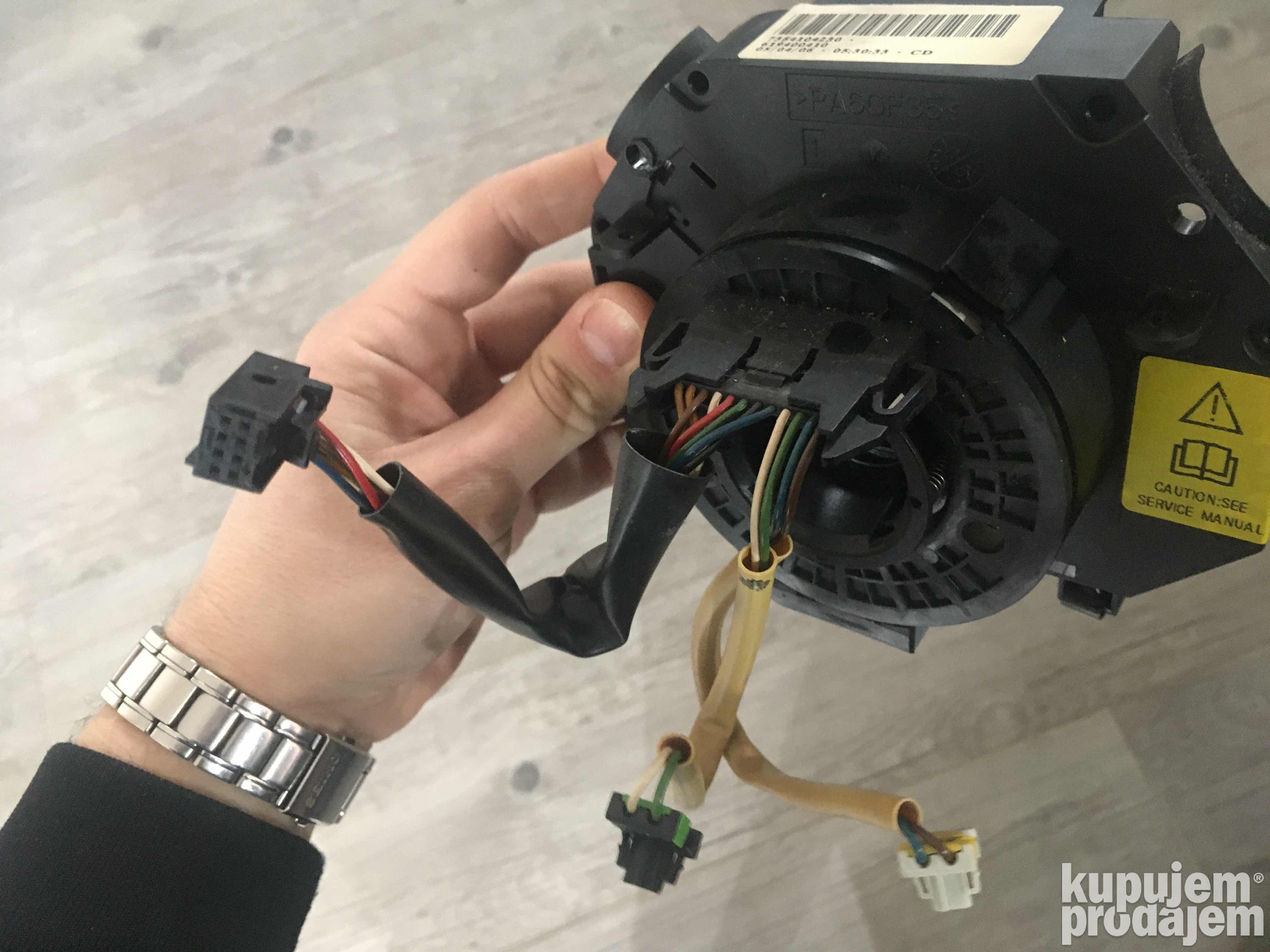

ovako izgleda špulna u poklopcu. Skidaju sa neispravnih ablendera pa prodaju komplet:
Spulna volana grande punto - KupujemProdajem
A ovo je samo flet koji se namota i ubaci u tu plastiku.
Nema tu nikakve nauke, samo se rasklopi i precizno namota taj flet. Ako nije skidano pre, moraju da se probuše rupe na volanu da se oslobodi airbag.

Bas tako, meni je zamenjena cela ta plastika/poklopac/kuciste komplet, nova iz kutije a staru sam dobio nazad.
