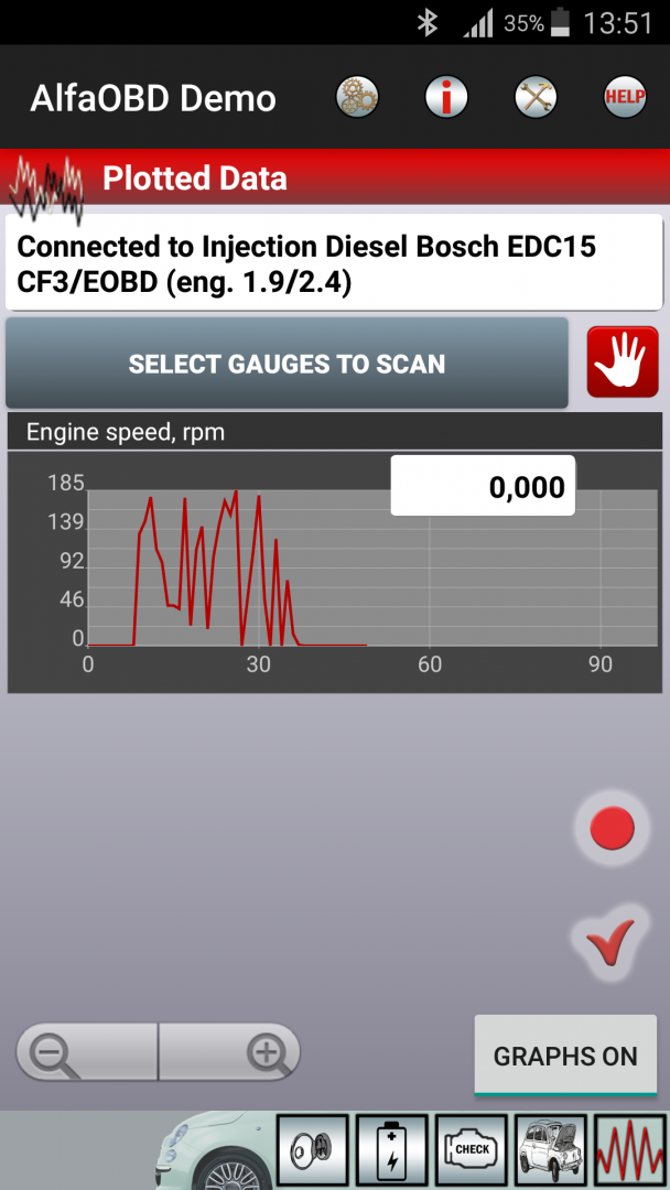

fkuna 0 Posted September 26, 2017 (edited) U 6. mjesecu sam dao da mi u servisu promijene senzor radilice kojeg sam ja kupio jer sam sa starim imao problema, u vožnji se ugasi ili da neće da upali kada je topao. Kad je hladan sa STARIM senzorom palio je samo tako, nije se mislio. To je bilo početkom ljeta, dani su topliji i auto mi je sa NOVIM senzorom uglavnom palio bez problema, samo kada bi se zadesilo hladno jutro e onda bi teže upalio. Došla jesen, dani hladniji, i svaki dan kada bi sjeo u hladan auto bi teže palio. Primjetio sam da prilikom verglanja, kazaljka obrtomjera skače, čas je na 200 čas na 80 pa na 0 pa na 120 pa opet na 0 i tako, a alanser ga fino vrti, onako pravo muški, a po zdravoj logici bi obrtomjer trebao pokazivati konstantan broj okretaja kada motor vergla. Spojio ga na dijagnostiku i gledao graf okretaja kada vergla kad je hladan i stvarno i graf pokazuje velike oscilacije okretaja. Auto nema ama baš niti ijednu grešku, neki dan promijenio grijače jer smo mislili da je to, očistio egr i opet ga blindiro samo da mi ne javlja grešku da je neispravan (bio pun gareži). Ja opet sumnjam u taj senzor radilice, nije bio nešto skup nije originalni, ja im govorio to, ali oni vele da prvo promijenim grijače, ja promijenio opet isto, sad kažu pitaj na forumu, pa evo šta vi mislite jer žao mi akumulatora i alensera, a sad će zima pa nećeš maknut nigdje ako to ne riješim. A evo slika to šta sam snimio kad sam verglo. Hvala unaprijed svima na savjetima! Edited September 28, 2017 by neshaoct spojeno Quote Share this post Link to post Share on other sites
