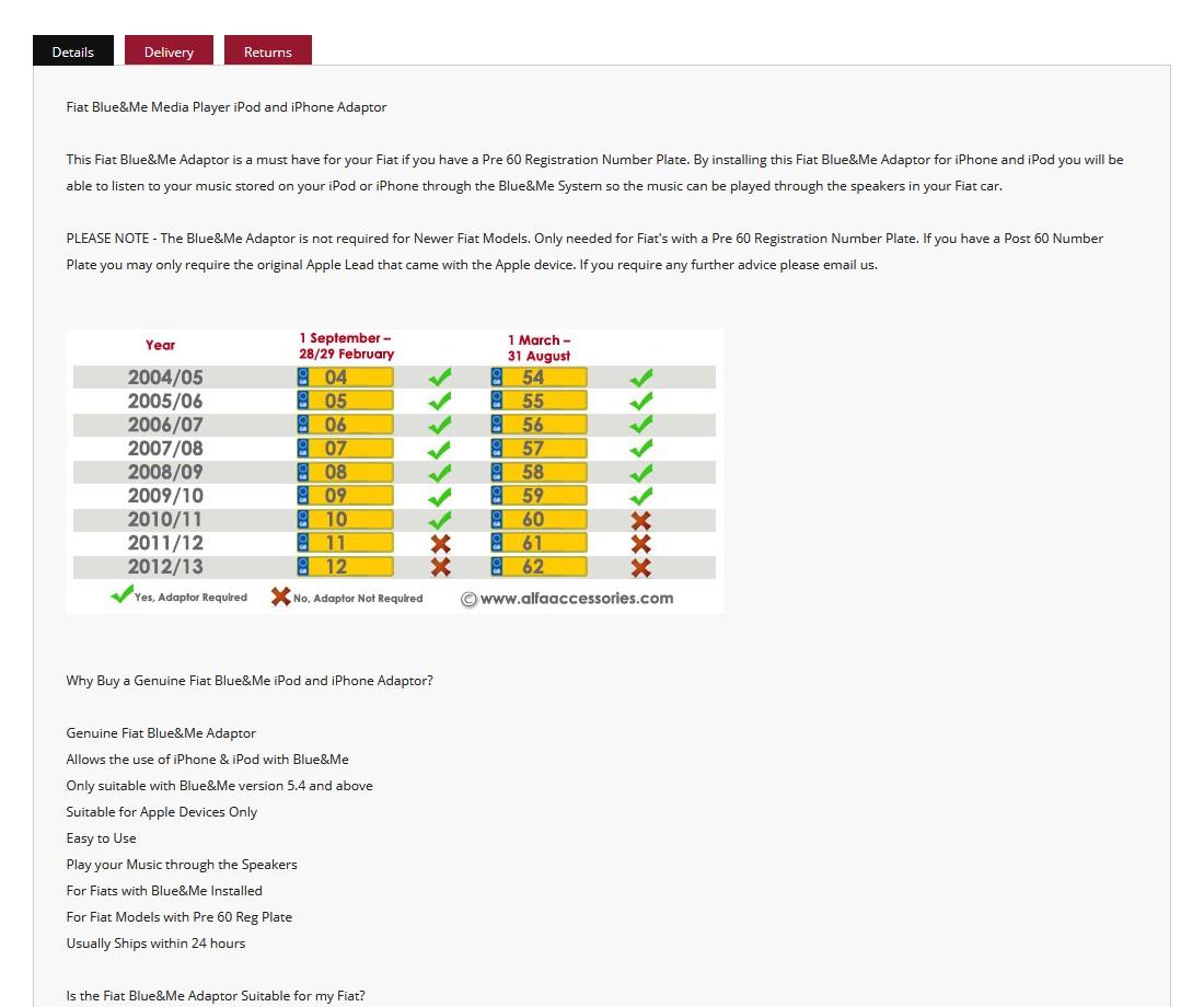

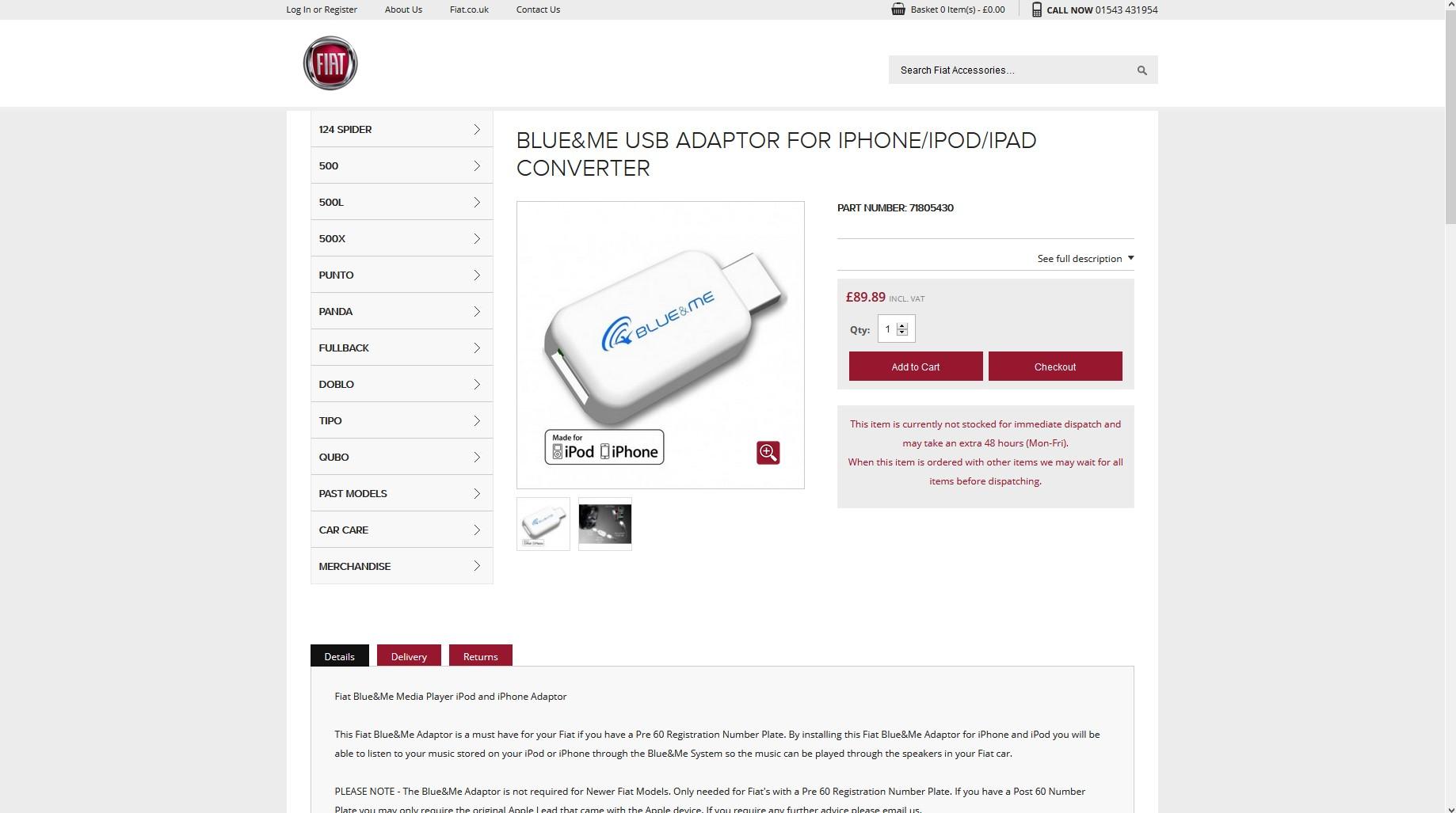

neshaoct 9737 Posted March 17, 2021 @MGocic Šta želiš da radiš fonom u autu? Ako je za pozive, to radiš preko BT opcije. Valjda iPhone ima BT... Ako je za muziku sa fona, bolje je da ubodeš USB u Blue&Me stik i eto muzike. Za klasično uparivanje kad je iPhone u pitanju treba ne samo ta verzija Blue&Me koju pominješ, nego i ovakav adapter. Quote Share this post Link to post Share on other sites

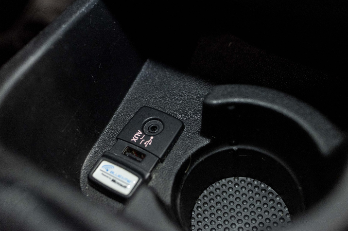

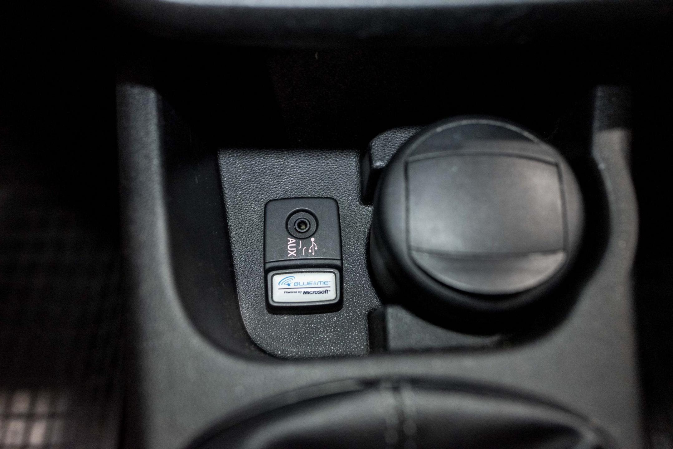

Ojler 0 Posted July 3, 2021 Pozdrav, kako da instaliram engleski na B&M ako imam samo Aux ulaz kod menjača? U pitanju je Punto Evo 2011. Quote Share this post Link to post Share on other sites
Ivan 21457 Posted July 3, 2021 @Ojler Zar na Evu nisu USB i AUX port jedan uz drugi? Quote Share this post Link to post Share on other sites
Ojler 0 Posted July 3, 2021 @Ivan Tako je isto kod mene, pokušavao tu nešto da otvorim, pomerim ali USB ne vidim. U čemu je kvaka? Quote Share this post Link to post Share on other sites
Ojler 0 Posted July 9, 2021 Aaaa, kod mene se ulepilo od nekog soka pa nisam mogao da otvorim! Hvala! Quote Share this post Link to post Share on other sites
