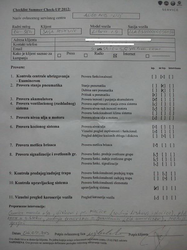

ako smo poceli sa prozivkama, evo ga onda:
odmah sam ovo uslikao i spremao da postavim, ali nikako da ugrabim vreme,
sve u svemu, kod mene sledeca situacija:
-gumica na meracu ulja vlazi (ne curi)
-zadnje gume lose (porucene druge jos zimus - cekam)
-prednji diskovi za zamenu (zadnji jos jedne polocice mogu da teraju)
-prednji amortizeri losi (juce reseno)
-zadnje desni nije bas najbolji
-2 gumice pozadi na traverzni (lupkaju, propale)
-1 gumica nepred desno na viljusci (ne lupka ali je napukla, preporucuju zamenu)
to je to kod moje libre, ja sam zadovoljan, obzirom da sam vecinu stvari znao. jedino me brine ova prva stavka sa njihovog izvestaja, zaboravio sam da ih pitam, sta znaci?
@ tomasher, ne dozvoljavaju da prisustvujes intervencijama, ali imas veliko dvoriste i brdo 500 l-ova u puntica da razgledas ;)

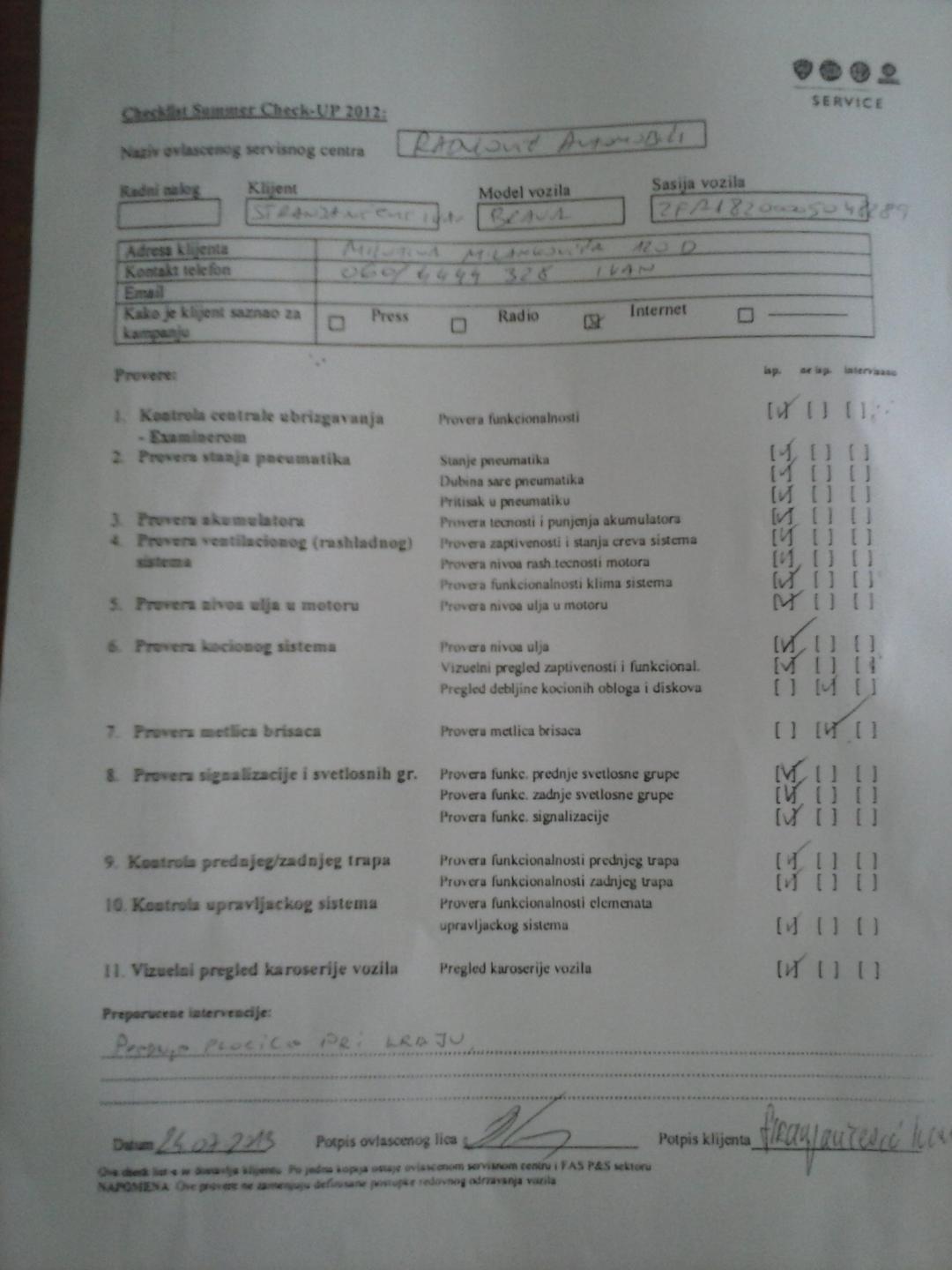

Evo da i ja dodam moje impresije,
zovem juce "Bogunovic", kazu zauzeti su do kraja meseca :thumbdown: , ma da,
nazovem "Radulovic", zakazu mi za danas u 10h,
dodjem u 9;55, predam kljuc, popune obrazac, dok sam prelistao SAT zavrsili su proveru, otprilike za 25 minuta
evo sta su nasli kod mene
Bogunovic jeste zauzet, pre nedelju dana sam ih zvao i rekli mi da mogu 30. jula da dodjem na proveru, u medjuvremenu sam bio kod Radulovica gde je sve zavrseno za 15ak minuta a pritom mi nisu proveravali ubrizgavanje, isto su mi rekli za plocice ali dodali da leva manzetna treba da se menja i da mi curi ulje na zadnjem semeringu radilice. Kada sam pitao kakvi su mi diskovi jer znam da su losi, receno mi je da su super i da nema potrebe da se menjaju!!! Posto nisam ubedjen u njihovu proveru, servis kod Bogunovica nisam otkazao jer mi treba "drugo" misljenje.
