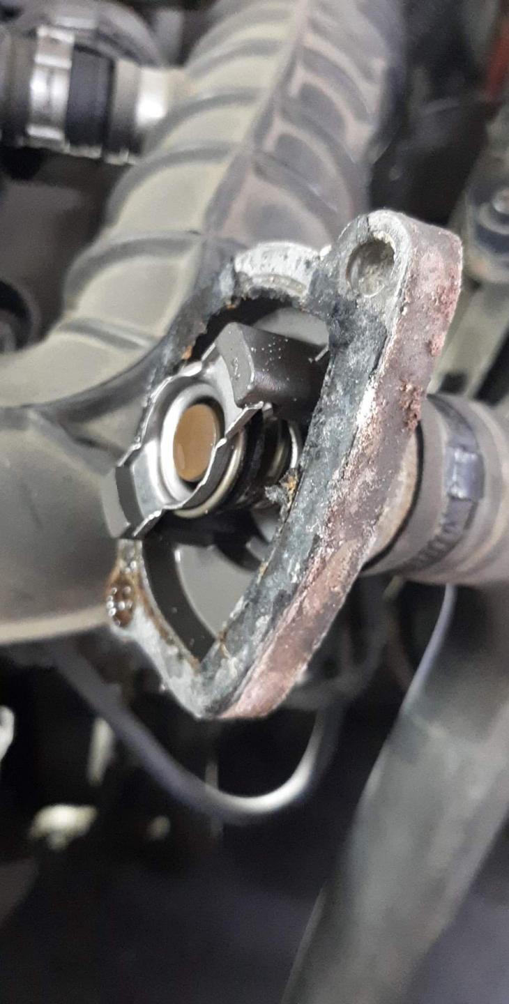

Axic 16819 Posted December 6, 2021 Kako dizel, tako i benzinac dođe na red za mali servis. Jedan za drugim kod majstora za zamenu ulja i filtera. Ostao na Shell Helix HX7 10W-40. Ne stigoh da slikam sat ali je negde na 181.000km što mu dođe nekih 7.000km za godinu dana. S hladnijim vremenom je termostat počeo da popušta, ne preterano ali je temperatura krenula malo ispod radne na otvorenom da se spusta. Grejao je naravno dobro ali posle 5 - 6 godina ili koliko je već bilo od poslednje zamene, došlo je vreme za novi, opet Vernet. 2 Reacher Gilt and MS PK reacted to this Quote Share this post Link to post Share on other sites

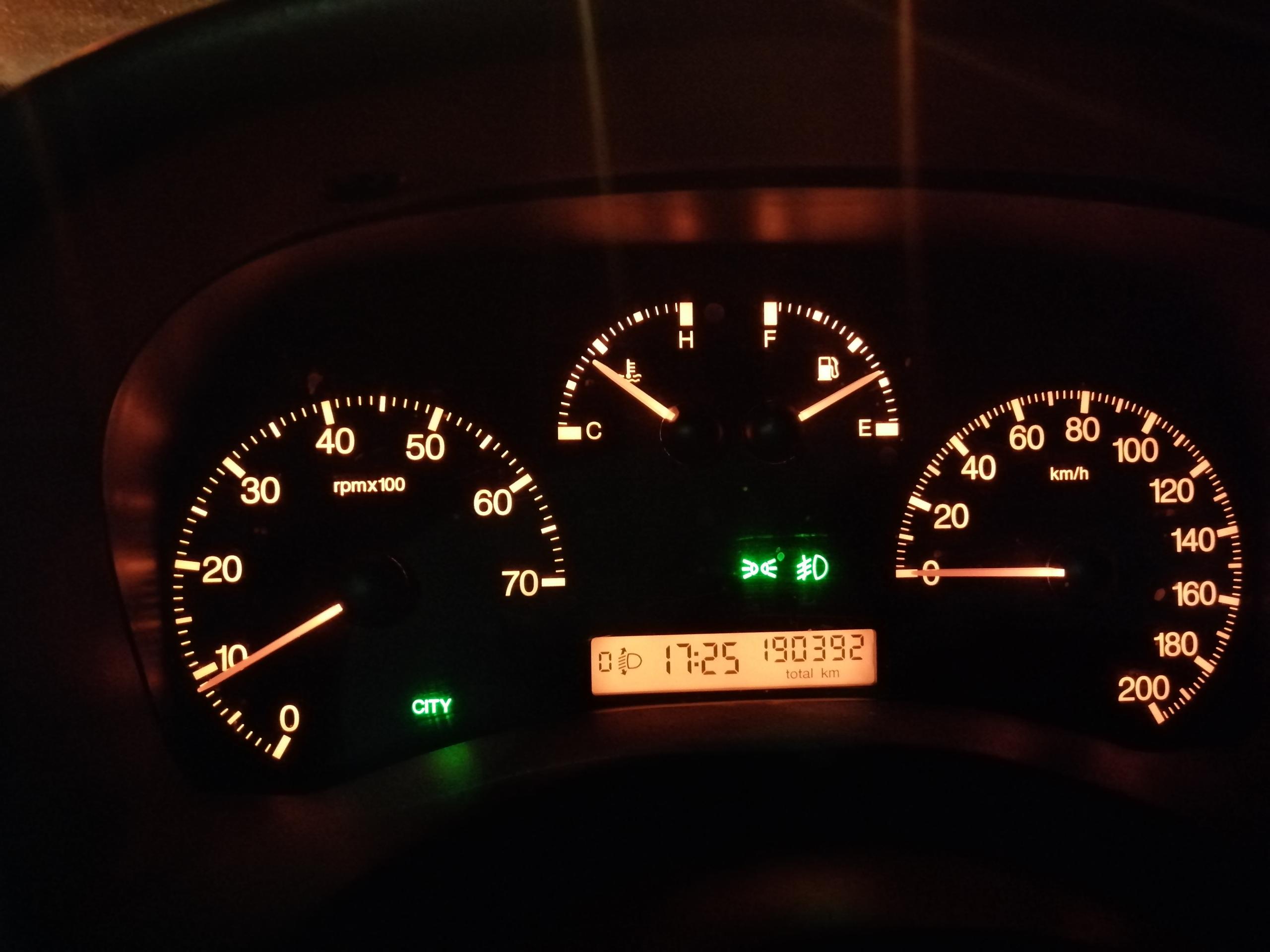

Axic 16819 Posted May 11, 2022 (edited) Deveta godina, još malo pa decenija kako je Punto kupljen. Još nismo do 190.000 km dogurali Posle 7 godina prvi put morao da skinem xenone pre neki dan da bih prošao tehnički. Jedini "problemčić" je bio onaj čuveni peti kočioni cilindar ali su ga momci sa tehničkog rešili za vreme istog dok su bili u kanalu ispod auta. Ostalo na autu sve kako ispravno. Ostaje da vratim xenone i da nastavim da se vozim do sledeće godineml. Edited May 11, 2022 by Axic 2 PremieRacing and Reacher Gilt reacted to this Quote Share this post Link to post Share on other sites

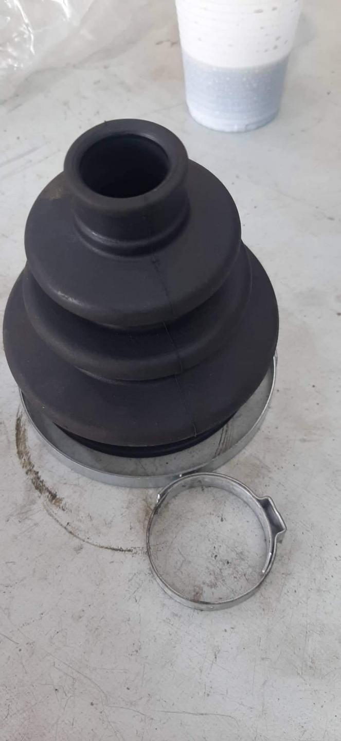

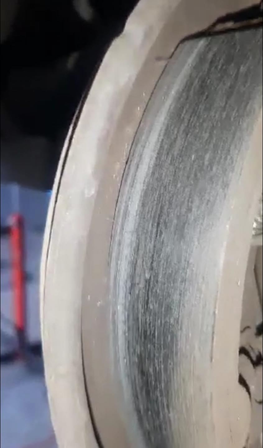

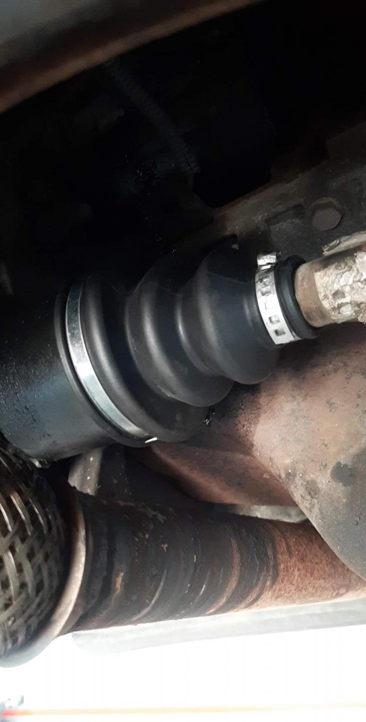

Axic 16819 Posted September 21, 2022 (edited) Prosle nedelje dok sam bio na odmoru krenulo nesto da dimi ispod haube. Pomislio na najgore međutim nije nista oko motora. Manzetna pukla pa je mast bila pala na pletenicu i zbog toga se pojavio dim. Zamenili manzetnu, sve lepo očistili, usput zamenili kočione pločice jer su bile pri kraju, zamenio i kočionu tečnost. Obzirom da sam zadovoljan Delphi plocicama, stavio njih opet, ravno 2.000 dinara komplet u Euroatu i teramo dalje. Edited September 21, 2022 by Axic 4 horvat, nstyner, Djuk85 and 1 other reacted to this Quote Share this post Link to post Share on other sites
Rile_bg 293 Posted September 21, 2022 Priznaj da si pomislio na dihtung glave kad si video dim 2 Axic and Reacher Gilt reacted to this Quote Share this post Link to post Share on other sites

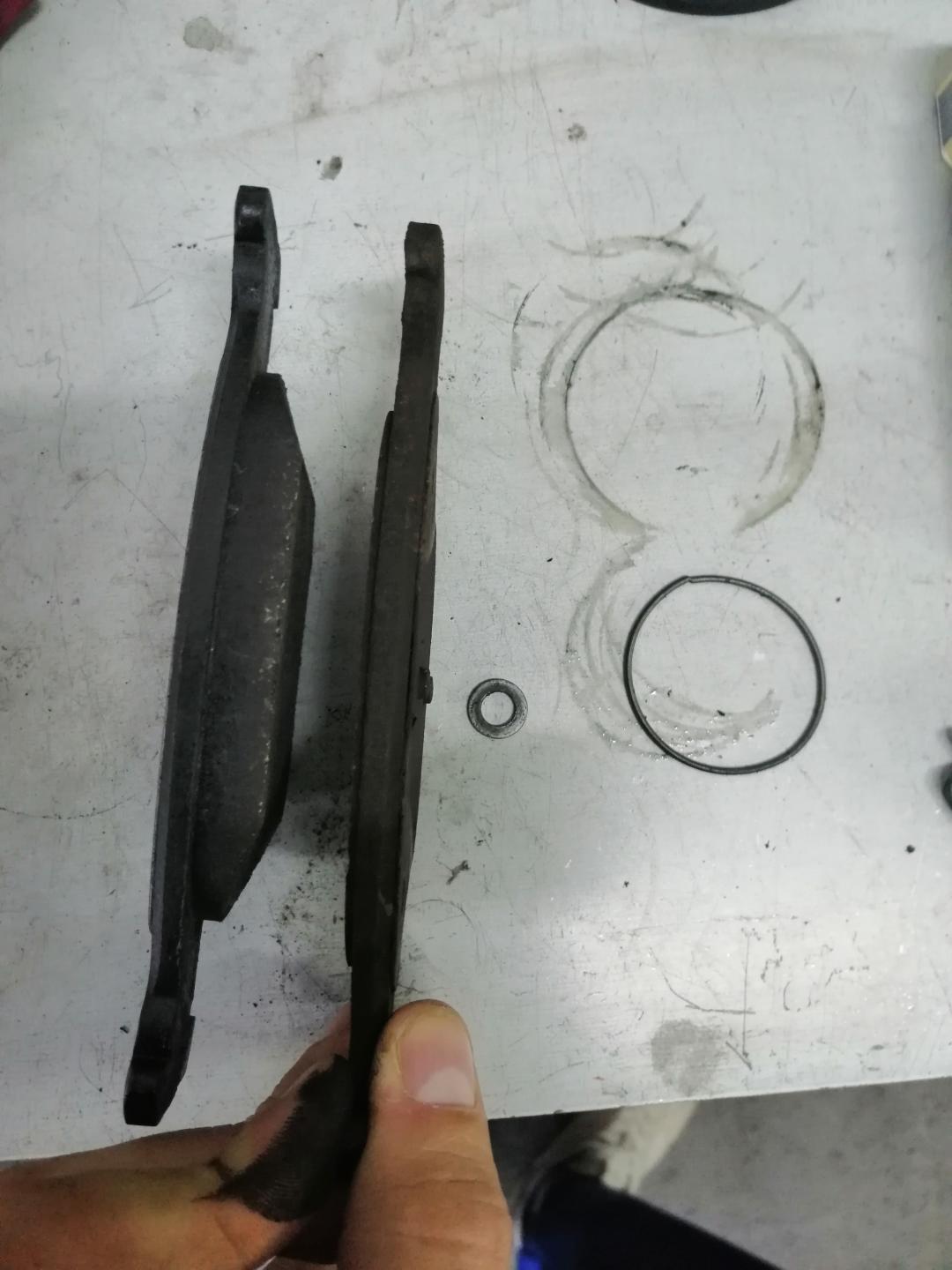

Mijailović P. 2968 Posted September 21, 2022 @Axic Ček uvaženi koleza, Vi "ono" nazivate pločicama pa još pri kraju?! Leleeee... 2 Dzimbo and Reacher Gilt reacted to this Quote Share this post Link to post Share on other sites
Ivan 14129 Posted September 21, 2022 "Ono" je debljine plocica iz zdrave hrane ... 5 Dzimbo, Mijailović P., darkman14 and 2 others reacted to this Quote Share this post Link to post Share on other sites
Axic 16819 Posted September 21, 2022 9 hours ago, Rile_bg said: Priznaj da si pomislio na dihtung glave kad si video dim Gledam temperaturu stoji zakucana na pola pa mi je bilo lakše @Mijailović P. Krenulo je kao blago grebuckanje da se čuje poslednje 2 nedelje pa ko velim aj da bacimo pogled, kad ono ima sta da se vidi, spas u zadnji čas. Srećom nije došlo dotle da se metal sa pločica zarije u disk. 1 Reacher Gilt reacted to this Quote Share this post Link to post Share on other sites
MiloshBg 436 Posted September 22, 2022 (edited) Imas problem sa klizacima ili celjustima, ne sme trositi jednu plocicu a drugu ne. Ili si slikao uporedo staru i novu Edited September 22, 2022 by MiloshBg 2 Reacher Gilt and Axic reacted to this Quote Share this post Link to post Share on other sites
Reacher Gilt 1370 Posted September 22, 2022 (edited) Ovo sam i ja prvo pomislio, da je nekad i sad, kad ono ‚‚sad, i sad" Sad ih samo rotiraj kad znaš koja strana ne radi ... Edited September 22, 2022 by Rasta 1 MiloshBg reacted to this Quote Share this post Link to post Share on other sites
Axic 16819 Posted September 22, 2022 11 hours ago, MiloshBg said: Imas problem sa klizacima ili celjustima, ne sme trositi jednu plocicu a drugu ne. Ili si slikao uporedo staru i novu Stara i nova slikana nisam lud da rotiram levu i desnu sa razlikom od 2mm Quote Share this post Link to post Share on other sites

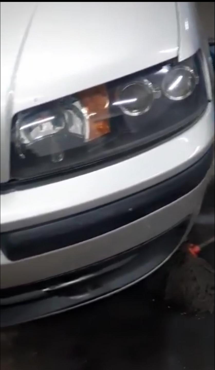

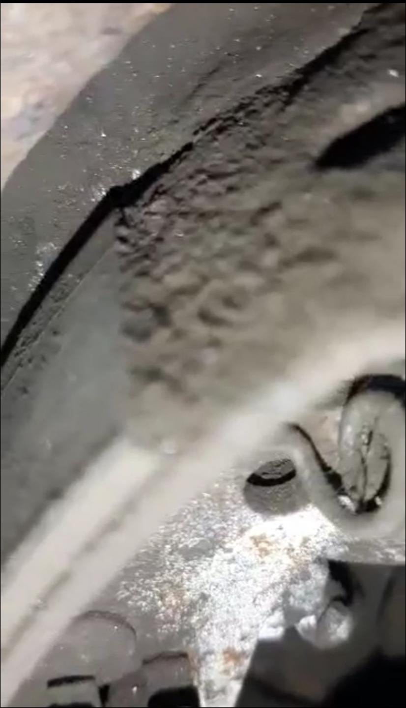

Axic 16819 Posted January 19 (edited) Dosao do 190.000 km pa je red i mali servis uraditi. Ulje standardno Shell HX7 10W-40 kao i na prethodnih nekoliko malih servisa unazad. Obzirom da su počeli da se javljaju čudni zvuci otpozadi rešismo da proverimo paknove kad tamo iznenađenje. Fabrički doboši sa Fiat utisnutim žigom, paknovi bukvalno potrošeni 99% pa sam stavio nove doboše i paknove (ne stigoh da uslikam), usput ispolirao farove. Za mesec dana treba otići da se prešteluju paknovi kad malo nalegnu ali već vidim da ručna preko trećeg zuba neće i hvata ludački. Suma sumarum, mali servis, zamena doboša + paknova, poliranje farova izašlo 12.000 din. sa svim delovima majstora, ja ništa kupovao nisam,samo ostavio auto i došao 2 dana kasnije. Edited January 19 by Axic 4 nstyner, horvat, Dzimbo and 1 other reacted to this Quote Share this post Link to post Share on other sites
