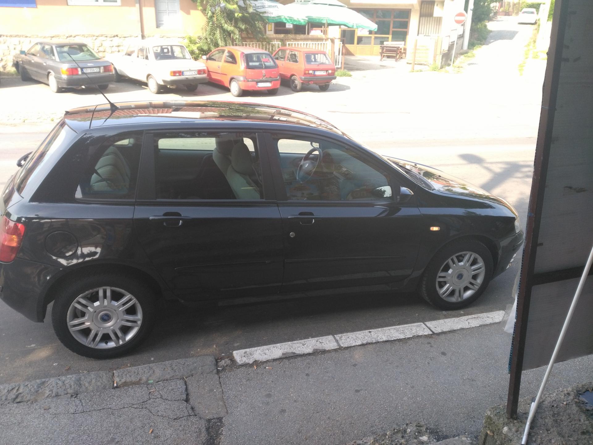

Ledjo85 0 Posted August 18, 2016 Pozdrav svima, ja se iskreno nadam da nisam zakasnio (pre mesec dana sam uzeo svog prvog stila)...i odusevljen sam autom 1.9 JTD. Znam da se ovde auto ne predstavlja, ali to ima veze sa mojim pitanjem. Uzeo sam 2004 god 1.9 JTD 115 ks, auto je kao casa. Evo i slike. Ali posto sam ja perfekcionista hocu da prefarbam ove izbledele lajsne. Ubio sam se na netu da nadjem uputstvo za skidanje istih, 2 limara su odbila da ih skinu, samo me salju kod drugih limara (koji kao navodno imaju vise iskustva u tome), svi se plase da ih ne polome. Jurim svoj rep, video sam da je jedan Stilista ovde skidao i farbao lajsne a mene zanima kako da ih skinem da ne ostetim lajsne zabice itd. Kako da krenem uopste? Hvala puno, Djordje Quote Share this post Link to post Share on other sites

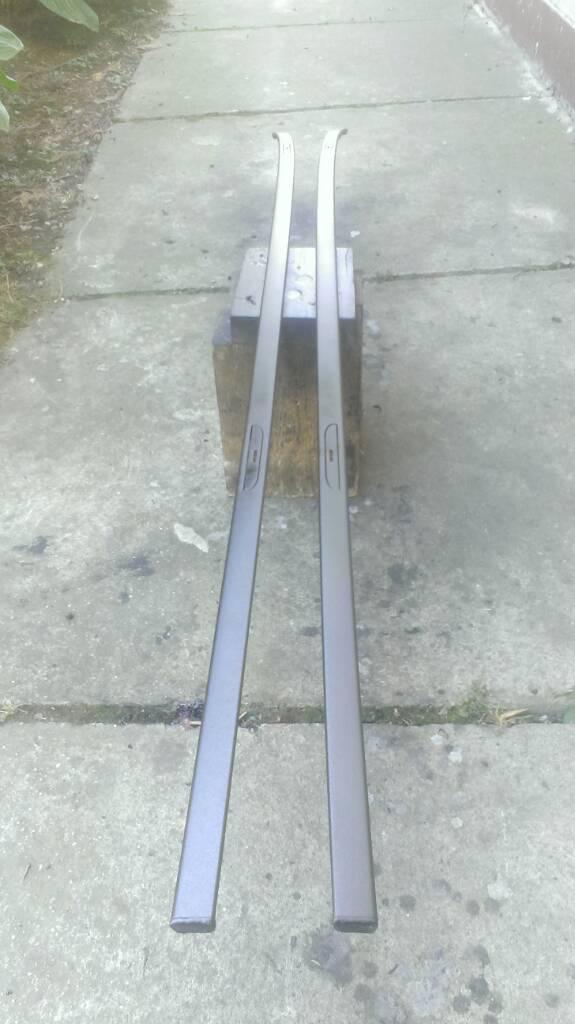

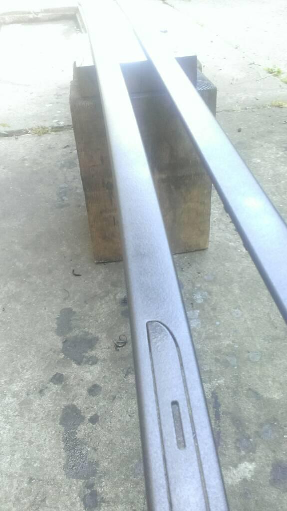

Kuvalja 406 Posted August 18, 2016 Ja sam zavlacio prste izmedju krova i lajsne i polako natezao ka vratima i tako ides celom duzinom, na svu srecu ni jednu nisam polomio. Da ne bi smirglao kao lud ono sto je ostalo odnstare boje a i tako napravio dodatne riseve, kupi u maloj konzervici skidol, namazes cetkom pa posle par minuta proletis spahlom, pa ponovis gde se nije skinulo, a pre toga sini sa lajsni one gumene cepove na krajevima i ona vratanca za nosace da ih skidol ne bi nagrizao. Posle toga blago izmatiras celu lajsnu sa smirglom 240 i posle toga uzmes body texturni bamper sprej, izgleda kao fabricki a neverovatno je otporan, ne skida se, ne grebe se i ne bledi. Quote Share this post Link to post Share on other sites
