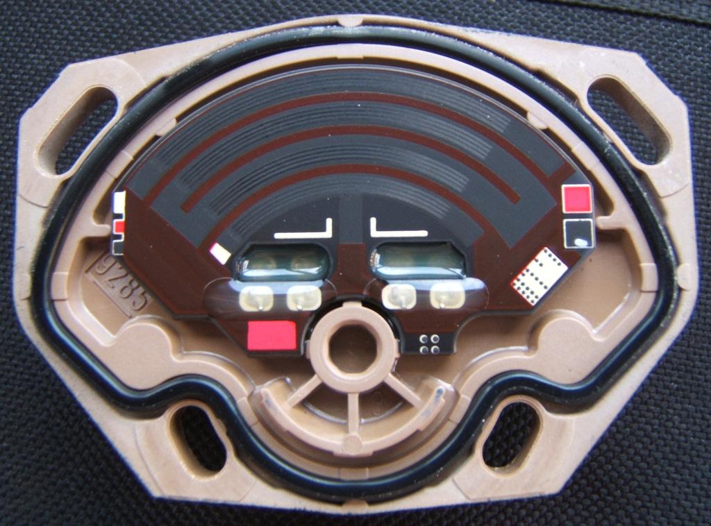

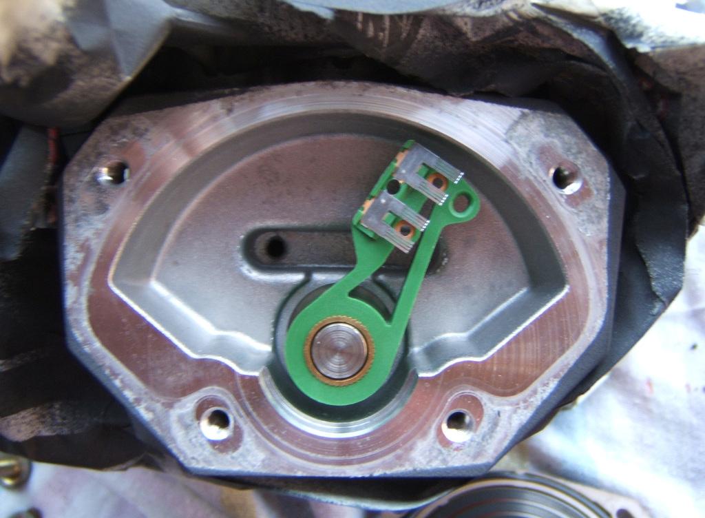

bojankov 36 Posted October 8, 2013 (edited) Radi se o Fiat Bravo 1.9 jtd, juce je pocelo da mi se dogadja da kada normalno vozim, na pola gasa odjednom iako je papucica stisnuta on se ponasa kao da sam pustio gas odnosno usporava i gubi obrtaje, i kada pustim papucicu gasa za trenutak i opet je stisnem auto nastavlja normalno da vuce. To mi se desilo juce 3-4 puta u voznji?Da napomenem da mi se nije palila lampica check engine.Ima li neko iskustva sa ovakvim slucajem?imam slucaj kao i ti vec neko vrijeme...samo se meni nekada upali a nekada ne upali lampica check engine...isto dijagnostika pokazuje papucicu gasa,ne pominje koherenciju moze li taj potenciometar da se reparira,ocisti,sredi ili to bas mora da se mjenja...pretpostavljam da je to jedan od djelova koji se uzimaju polovni i rade do kad rade lukatim,je li se tebi svaki problem rijesio alternatorom? Edited October 8, 2013 by bojankov Quote Share this post Link to post Share on other sites
kolega.jankovic 24 Posted October 8, 2013 Znam da radi kao klizac tj na opelu je imao dve staze po kojima klizi klizac, menja vrednosti i comp prepoznaje polozaj. Kada se materijal staze (bakar valjda...mozda gresim) izlize postoje 2 opcije : -reparacija staze -druga papucica U nedostatku majstora obicno se radi ovo drugo. Quote Share this post Link to post Share on other sites
bojankov 36 Posted October 8, 2013 a ima li kakva slika toga kako izgleda? je li tesko to skinuti? da probam ocistiti da vidim kako i sta izgleda pa da znam na cemu sam...ranije se jednom u mjesec dva desavalo a sada pocelo da se desava mnogo cesce,vjerovatno skroz poslo svaki dan skoro da se desava Quote Share this post Link to post Share on other sites
kolega.jankovic 24 Posted October 8, 2013 Nemam sliku ali imam saznanje da je najslicnije npr pojacavanju zvuka kod uredjaja koji nemaju obrtni nego linijski potenciometar. Secas se nekada podesavanja vosokih i niskih tonova, starih ekvilajzera... Quote Share this post Link to post Share on other sites
bojankov 36 Posted October 8, 2013 Znam otvarao sam ih u slobodno vrijeme..samo polulucno? Quote Share this post Link to post Share on other sites
kolega.jankovic 24 Posted October 8, 2013 Tako je bilo na vectri i bilo je 2 lucna traga - staze i dva klizaca... Eto to je cela filozofija Quote Share this post Link to post Share on other sites
bojankov 36 Posted October 8, 2013 Hvala kolegA...Samo jos ako neko zna moze li se skinuti bez skidanja plastika i nekih velikih jada...? Quote Share this post Link to post Share on other sites
kolega.jankovic 24 Posted October 9, 2013 E na to pitanje nemam odgovor. Znam da na focusu 2 (iako su napravili extra laku zamenu sijalica u faru za razliku od fiata) da bi zamenio filter klime/kabine moras da skines papucicu gasa! :blink: Verujem da je nesto tipa 2srafa + 1dzek... Quote Share this post Link to post Share on other sites
kolega.jankovic 24 Posted October 9, 2013 (edited) Pročitaj ovde: http://www.fiatforum.com/stilo/72008-throttle-position-sensor-fault.html radi se o nekom pokusaju da se prvo ispravi pomocu dijagnostike... (na stilu) I ovaj koji je na bravi kao tvojoj ima problem kao tvoj: http://www.fiatforum.com/bravo-brava/170396-throttle-position-sensor-jtd-105-1-9l.html I jedan senzor sa brava 1.4(mozda su isti na jtd-ne znam) http://www.fiatforum.com/bravo-brava/204546-looking-inside-1-4-12v-throttle-potentiometer-position-sensor.html Evo kako izgledaju te staze i klizač: E sad, ovo je sve cisto da ti pomognem koliko umem, ali ne drzi se mnogo mojih reči - imam nekog iskustva ali nisam automehaničar Edited July 27, 2020 by neshaoct prebacio slike na FLCS server Quote Share this post Link to post Share on other sites
