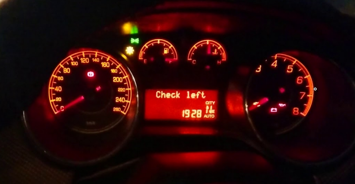

a matrix kod bravo
a identican je kao na delti samo je narandzasto osvetljenje
Pa taj prvi je valjda matrix, a vidiš okolo ekrana plastiku koja je visak, taman za taj veći ekran kao na satu od brava koju si okačio
To sam i ja prvo primetio, ali mozda mislim da je do plastike okolo i dizajna, kao i do slika koje sam kropovao sa neta.

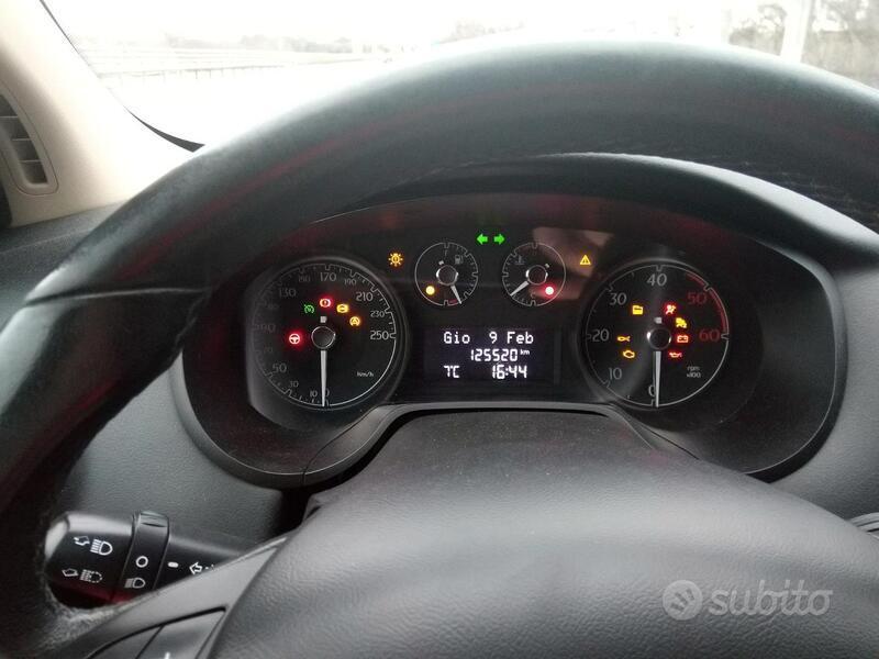

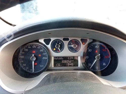

prva i treca slika imaju isti matrix ekran samo je razlika u boji osvetljenja, deluje veci na 3. slici zbog same slike i velicine,  a na drugoj slici obican displej je i najveci zato na prvoj slici postoji ono oko displeja polje koje verovatno moze da se skine i da se stavi ovaj veci displej ali cemu to kad je obican nije matrix ko bi to menjao
