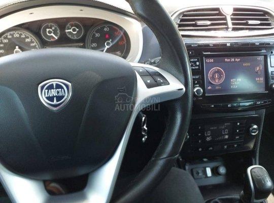

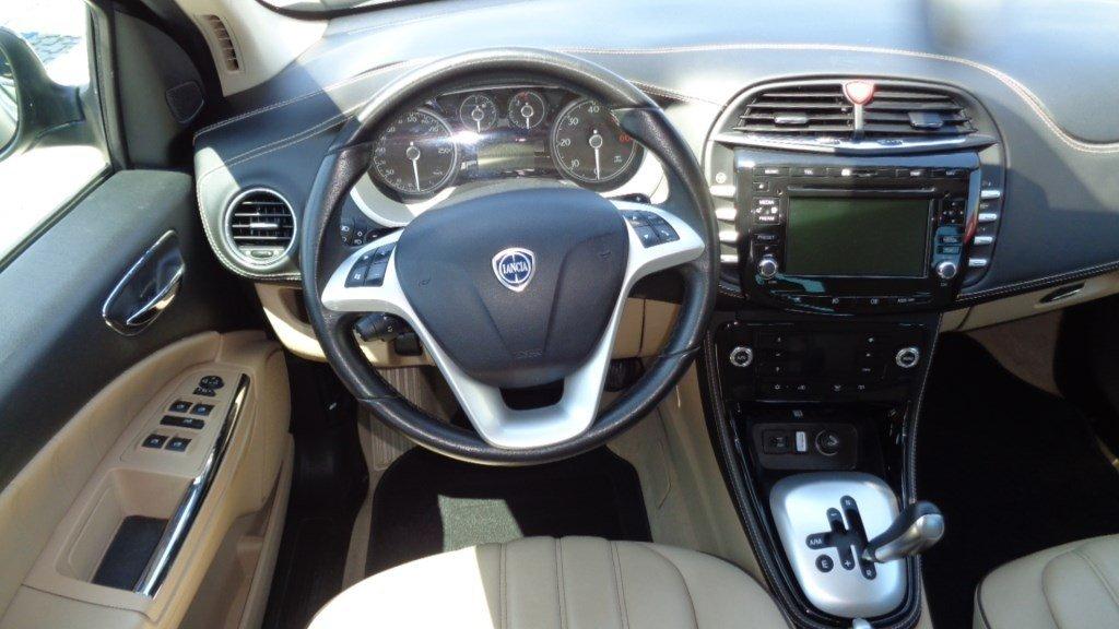

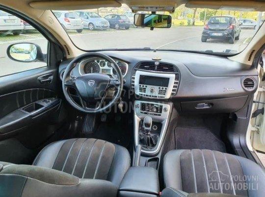

Pozdrav ljudi, gledam Delte nekih desetak dana ali sa ove 2 sam zbunjen pa mi treba mišljenje vas koji se bolje razumete.
Kao da su međusobno razmenili volane
Da li je moguća fabrička kombinacija multimedije, klime i volana u dve boje?

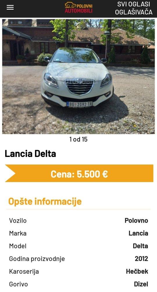

http://www.polovniautomobili.com/auto-oglasi/19010413/lancia-delta

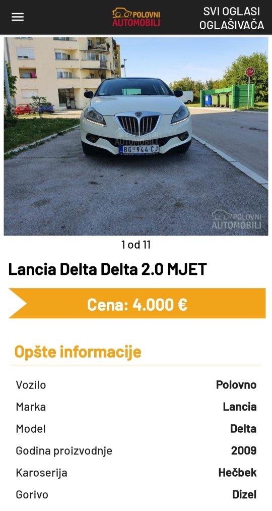

http://www.polovniautomobili.com/auto-oglasi/19009128/lancia-delta-delta-20-mjet

Licno sam i uzivo vidjao verzije sa koznom tablom, piano black konzolom i sivim krakom volana. Jedna (dve) slike, 1000 reci:
lancia_delta_executive.thumb.jpg.f376beb645ae39020ff850fe90b6bd43.jpg DSC05854.jpg.1080x600_q85.thumb.jpg.b5657658641eb6156ae56d143a01a378.jpg

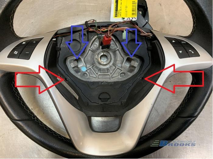

A ovaj drugi mozda moze da bude i farban, previse mi je nesto glossy. Pogledaj i uzivo, isto je kao na Bravu - ako je nesto prckano oko volana, obicno ima probusene 2 rupice sa obe strane volana (crvene strelice), gde se provlaci alat za skidanje airbag-a sa kopci (plave strelice). Kod starijih airbag moze da se otkaci i sa zadnje strane, ali treba da se kupusa.
Ako su te tackice spolja punktovane, znaci da verovatno nista nije dirano:

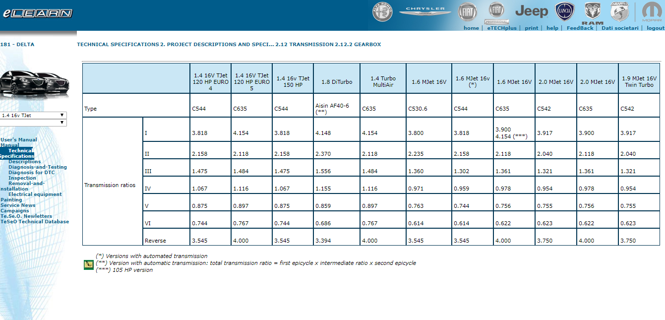

Nije bas retka kao Momo S, ali si blizu... Bude i kod nas poneka na oglasima, nije da ih nema. Inace je to verzija koju su ubacili od restyle, sa 300 Njutna.
Menjac je takodje C635, jedino sto ima jos kracu prvu brzinu za 105 verziju. Kacio sam davno, 105 je oznacen sa 3 zvezdice:
