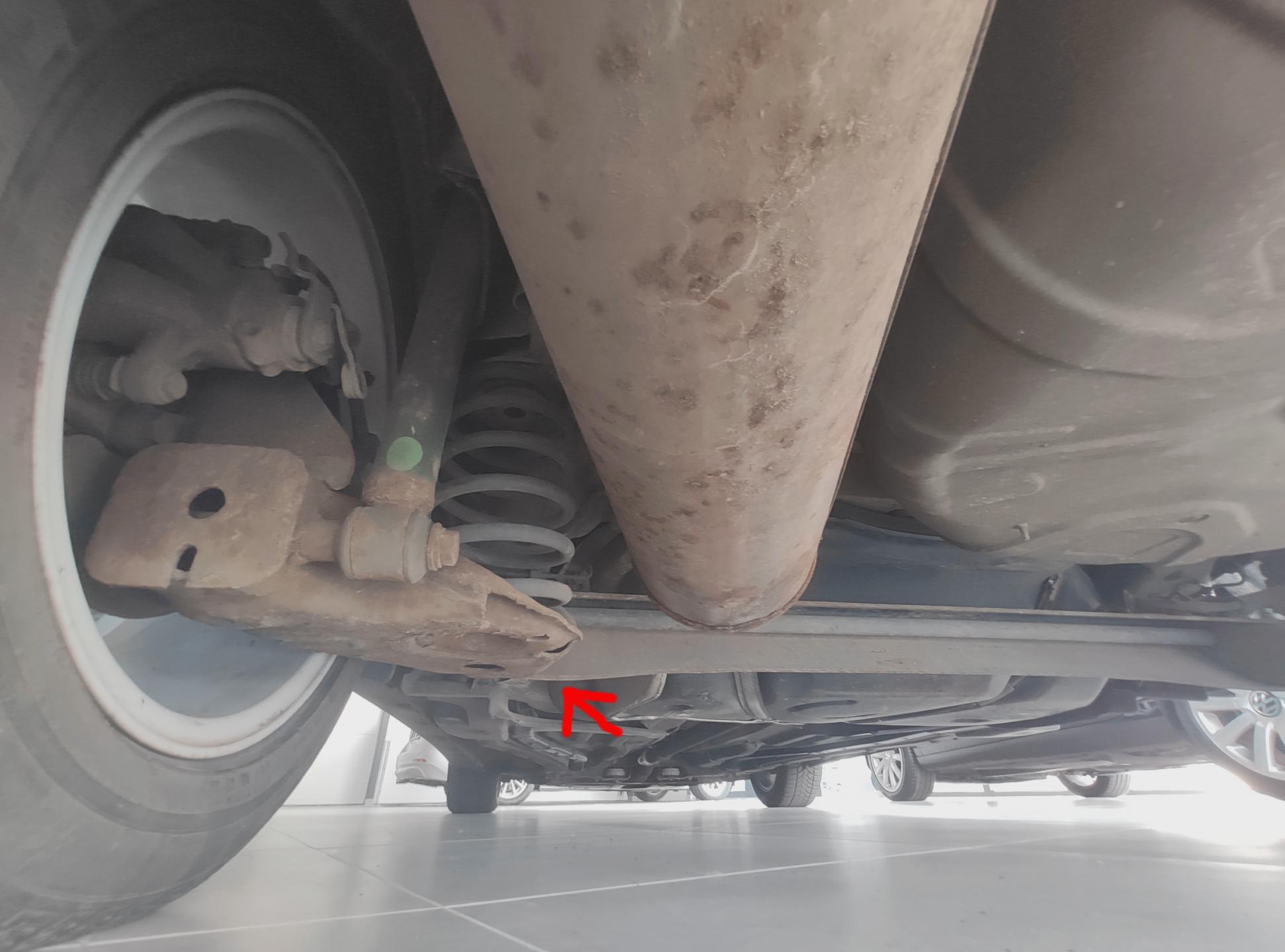

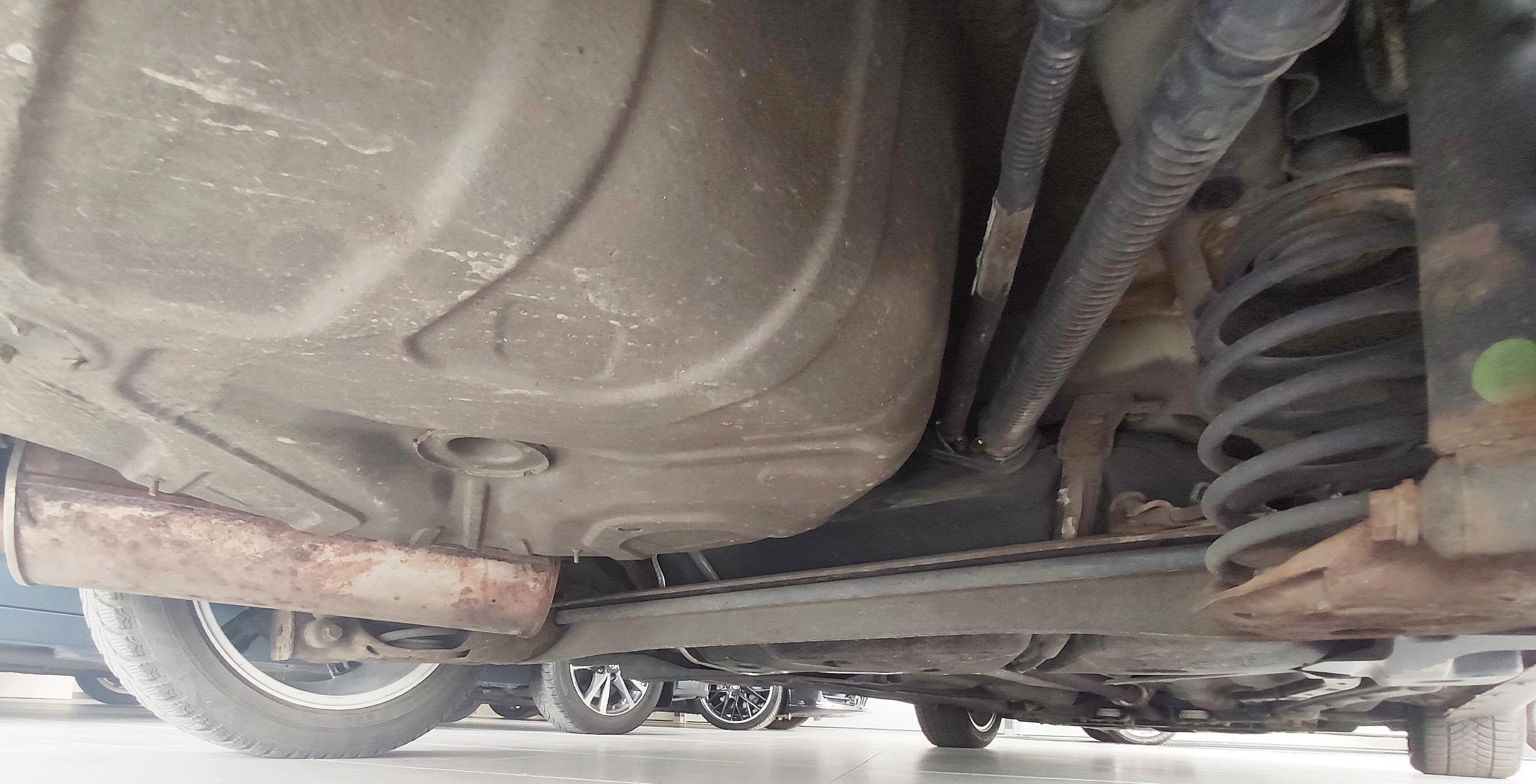

E sad kad sam pitao decka sto radi da li proveravaju na rdju on je rekao da svi automobili dolaze iz Svajcarske a da tamo " malo vise sole " i da ih generalno ne proveravaju detaljno. Odmah mi se upalilo alarm pa sam slikao dole. Auspuh je rdjav ali kapiram da to nije problem. Zadnji most deluje problematicno sto me najvise brine.
to je sve ok, bitno je da nema rupa od rđe
više treba da te brine kakvi su amorti nazad jer tu valjda nema zamenskih nego samo oriđinali

Pre nego sto pozovem pitao bih vas za misljenje sto se tice rdje. Da li vam ova ispod deluje ok? Jel vam ovo deluje kao povrsinska rdja ili nesto ozbiljnije?

Rđa na izduvnom sistemu nije posebno bitna.
Na elementima vešanja je bitna.
Na mostu je posebno bitna.
Ako je krenula da hvata konstrukciju auta (šasiju) onda se takav auto ne kupuje, i ne ulaziš uopšte u to da li je ''površinska''...
Rđa hoće da se pojavi na elementima vešanja i/ili mostu kad auto dugo odstoji čekajući kupca, što znači da treba posebno da gledaš zašto je dugo stajao. Hoće da se pojavi posebno kod automobila iz Švajcarske/Austrije.
Konkretan auto je iz Belgije. Nisam ni mislio na rdju na auspuhu vec na prvu sliku deo sto sam obelezio crveno.
Nemam iskustva i ne znam da li se to stvorilo od stajanja ili je rdja vec ozbiljnije napredovala. Zato i pitam ovde kako vama deluje i da li bi uoste terali ovo kod mastora?

24 minutes ago, Kano89 said:
...na prvu sliku deo sto sam obelezio crveno.
To se menja. Menjaju se i amorti, verovatno bi i opruge trebalo (iako se ovde ne vidi da su rđave, ali svejedno), treba videti kakav je napred most. To su sve razlozi da ozbiljno spuštaš cenu...jer izgleda da je auto baš dugo odstojao napolju. Ali, džabe sve to ako je i ovde rđa krenula (druga tvoja slika):
Ako je rđa počela da hvata strukturu auta - zaobiđi ga.
