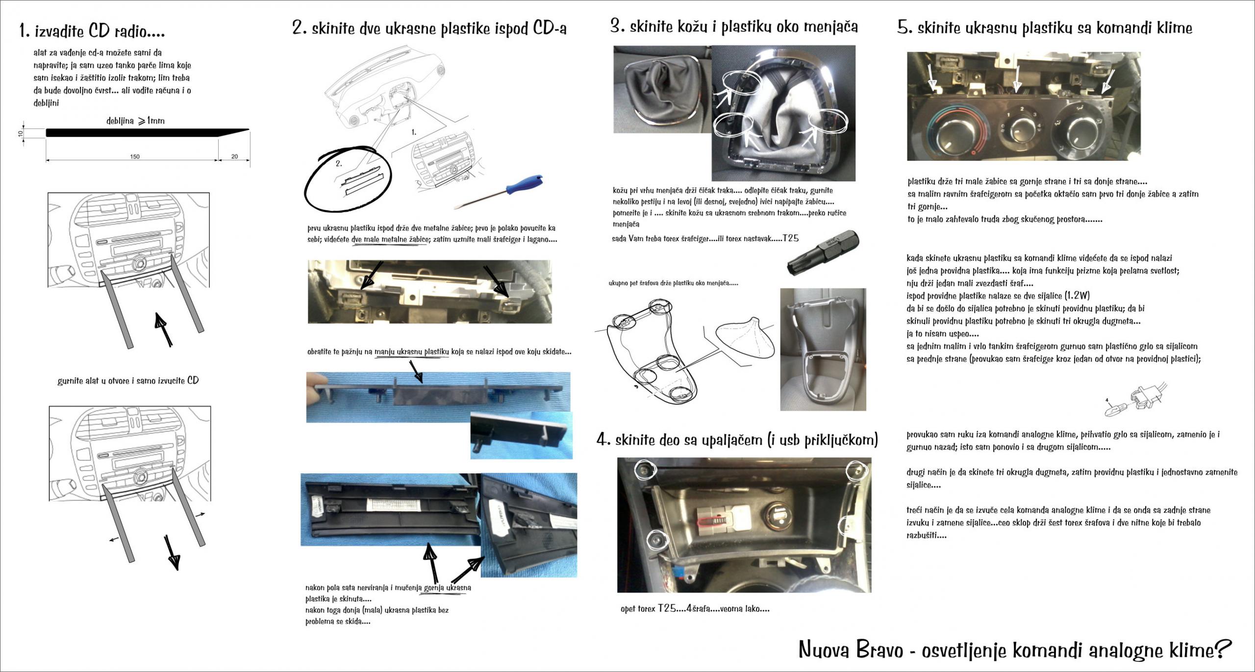

k.dejan.123 3 Posted December 31, 2012 konačno sam uspeo da zamenim sijalice 2 neshaoct and Tomash reacted to this Quote Share this post Link to post Share on other sites
Apolon 0 Posted January 3, 2013 Svaka čast na trudu Quote Share this post Link to post Share on other sites
Mirko_NS 19 Posted January 4, 2013 I sta bi sa tim zabicama, kako se skidaju? Napisi - sigurno ce biti nekome od koristi... Quote Share this post Link to post Share on other sites
k.dejan.123 3 Posted January 4, 2013 Malo detaljniji opis... 1 neshaoct reacted to this Quote Share this post Link to post Share on other sites

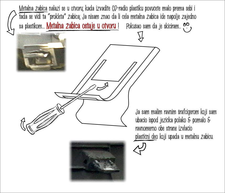

milos_84 1 Posted August 24, 2013 Danas sam krenuo po ovom uputstvu da menjam sijalice pa da pridodam nesto sto dosta olaksava posao... Prva ukrasna plastika koja se drzi na metalnim zabicama ne mora da se skida. Ona se izvlaci kad se povuce ka sebi kako bi se lakse pristupilo donjim srafovima koji drze policu cd playera.Ima jos dva srafa gore sa spoljnje strane i dva u polici koji su usrafljeni ukoso.Kod tih u polici treba dobro obratiti paznju kod odsrafljivanja i kasnije kod vracanja da ne ispadnu u tablu da se ne bi pravio jos veci posao.Kad se sve lepo odrsrafi, cela polica izlazi napolje zajedno sa prvom ukrasnom plastikom i onda se lako skida donja i sve ostalo.Jos da napomenem da se tockici za kontrolu ventilacije izvlace,samo je potrebna malo veca sila povlacenja i koliko sam video kad sam skinuo nista ne moze da se polomi. Posle toga se lako skida providna plastika i bez mucenja i provlacenja menjaju obe sijalice. 1 Tomash reacted to this Quote Share this post Link to post Share on other sites
la_bomba 0 Posted May 19, 2014 (edited) Pozdrav forumasi. Da li je neko menjao sijalice na ventilaciji kod Nuova Fiat Bravo 2009? Nije automatska klima. Da li treba da se skida i radio i menjac pa da se pridje tom centralnom delu? Ako neko ima slikice o pozicijama zabica koje drze te ukrasne plastike, bio bih mu neizmerno zahvalan. Hvala puno Edited May 19, 2014 by Ivan Spojeno sa postojecom temom Quote Share this post Link to post Share on other sites

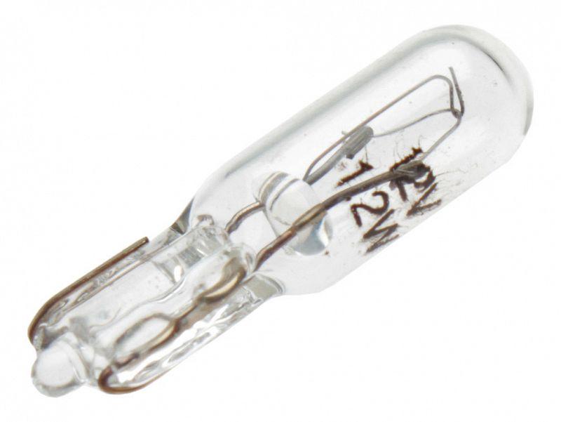

igor0511 2074 Posted May 19, 2014 Samo pažljivo sa žabicama, jako su osetljive, sa ostalim ne bi trebalo da bude problema.Sijalice pincetom izvadi lagano jer klize iz prstiju Quote Share this post Link to post Share on other sites
Ivan 14141 Posted May 19, 2014 Ako te ubodne sijalice sijalice teze idu napolje, ja ih obuhvatim parcetom tanke gume (npr. debljine unutrasnje gume od bajsa), izlaze bez problema. Quote Share this post Link to post Share on other sites
igor0511 2074 Posted May 19, 2014 Još bolje rešenje. Ne bi trebalo ni da pukne od pincete, ali može da se omakne i da bude problem.. Quote Share this post Link to post Share on other sites

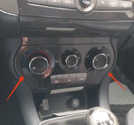

Mr_Good 21 Posted May 17 (edited) Ne znam gdje da postavim ovo pitanje, pa da probam ovdje: Kako se skida ova konzola sa kontrolom klime i ventilacije? Ne radi mi osvjetljenje tu pa da zamijenim sijalicu ili sta je već.. Edited May 17 by Ivan Prebaceno Quote Share this post Link to post Share on other sites
Reacher Gilt 1370 Posted May 17 (edited) Recimo: https://www.fiat-lancia.org.rs/forum/index.php?/topic/57366-nuova-bravo-zamena-osvetljenja-analogne-klime/ Edited May 17 by Ivan Ubacen link na prvi post 1 Ivan reacted to this Quote Share this post Link to post Share on other sites
ISV_01 3568 Posted May 17 (edited) S tim da radio ne moras da vadis napolje. Inace, sijalice su ubodne 2.5w Edited May 17 by ISV_01 1 Reacher Gilt reacted to this Quote Share this post Link to post Share on other sites
Ivan 14141 Posted May 17 (edited) Na Bravu sam imao digitalnu klimu, ali zar ne idu one ubodne od 1.2W? Bar te su mi bile i na Stilu. Grlo T5? Edited May 17 by Ivan 1 Axic reacted to this Quote Share this post Link to post Share on other sites
Mr_Good 21 Posted May 18 Hvala na pomoći svima E sad, da li ja moram skidati i plastiku (blendu) oko radija i tu plastiku u sredini da bi skunuo komande klime i došao do sijalice? Quote Share this post Link to post Share on other sites
ISV_01 3568 Posted May 18 19 hours ago, Ivan said: ali zar ne idu one ubodne od 1.2W? E da te, maltene pincetom ih vadiš napolje. BTW ne moraš klimu vaditi napolje da bi promenio sijalicu. Videćeš i sam, samo spremi pincetu, malo živaca i lako ćeš zameniti. Ofc, proveri PRE nego da sve vratiš da li radi (kontakt na bravu dovoljan). Ne moraš skidati ni krugove na klimi. Quote Share this post Link to post Share on other sites
