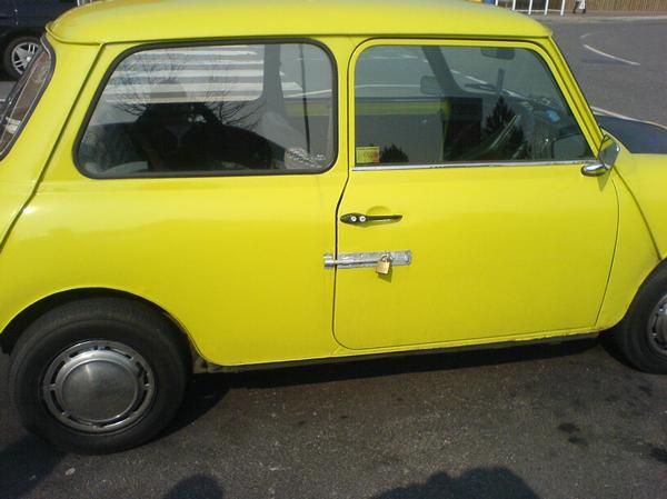

Simaa 0 Posted October 1, 2017 (edited) Imam Yuga 45,sa naselja sam,neko mi je danas ili sinoc obio yuga kroz gepek,uzeo prvu pomoc,ratkapne i neki relej za zmigavce koji se nalazi ispod volana,ako je relej uopste,ne znam kako se tacno zove,sad sam osigurao gepek sa lancem i katancem i nema sanse da se otvori od nazad,zanima me da li postoji mogucnost da nesto tako uradim i sa prednjim vratima da ne moze niko da ih otvori osim mene? Edited October 3, 2017 by neshaoct spojeno Quote Share this post Link to post Share on other sites
YUgisa 3458 Posted October 1, 2017 Ko bas hoce da udje u juga, taj ce ga otvoriti u roku od par sekundi bez ostecenja. Ja sam svog otvarao za manje od 10s. Najvise vredi staviti CB na vrata i gepek i skinuti kljucaonice i staviti jos alarm, to ce oterati vecinu tih retarda sto kradu sitnice, a ozbiljni lopovi (tako ko ovi u vladi) se nece smarati sa jugom. Quote Share this post Link to post Share on other sites
