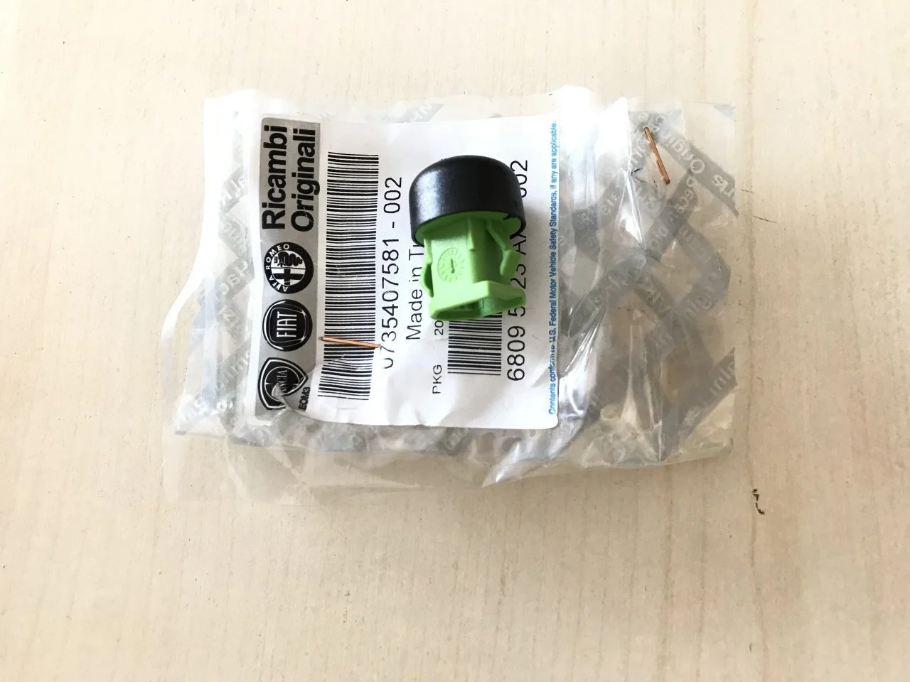

Shumadinac34 0 Posted October 24, 2019 Gde bih mogao da nadjem poklopac od tog senzora? Kupio sam auto koji nema poklopac toga. Quote Share this post Link to post Share on other sites
darkman14 6335 Posted October 24, 2019 I mene to interesuje. Pratim. Polomio mi u autoperionici lik, kaze nadoknadice. Kad sam posle gledao kuci, samo ceo senzor da se kupi komplet sa poklopcem. Quote Share this post Link to post Share on other sites

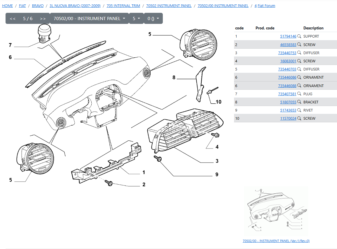

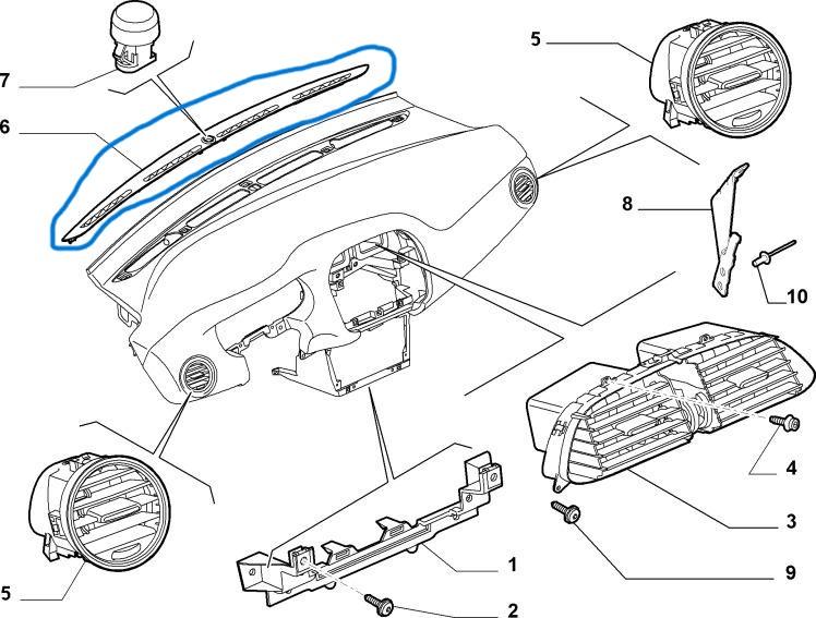

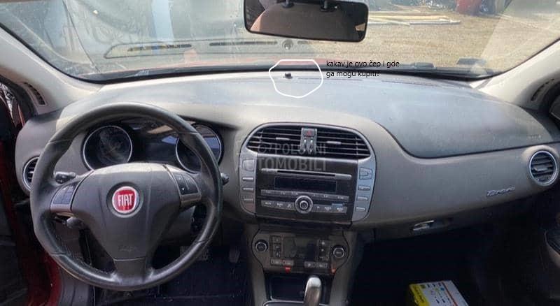

Ilić Ivan 0 Posted February 2 (edited) Fali mi ova kapica u fiat Bravu. Da li neko može da mi objasni čemu ona služi i da li je neko ima da mi proda? Pozdrav svima. Edited February 2 by Ivan Spojeno Quote Share this post Link to post Share on other sites
Ivan 20240 Posted February 2 (edited) @Ilić Ivan U pitanju je solarni senzor, koji prikuplja podatke o suncevoj svetlosti/temperaturi i na taj nacin dodatno fino regulise rad digitalne klime. Naravno, ako auto poseduje istu. Probaj ili po otpadima (imas odgovarajucu temu sa kontaktima) ili kod ovlascenih. PS: Nepotrebno otvorena tema spojena je sa postojecom. Takodje nema potrebe da po forumu na vise mesta postavljas isto pitanje - iz tog razloga je sklonjeno i ostavljeno samo ovo ovde. Edited February 2 by Ivan Quote Share this post Link to post Share on other sites
