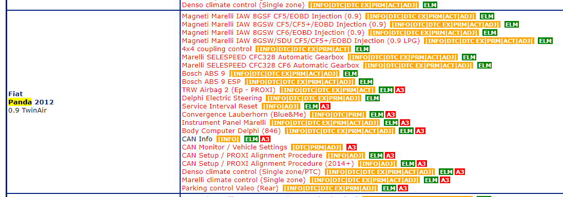

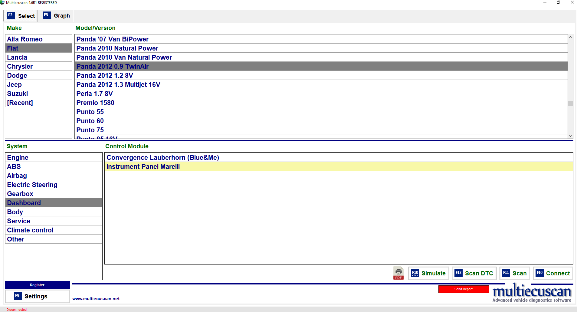

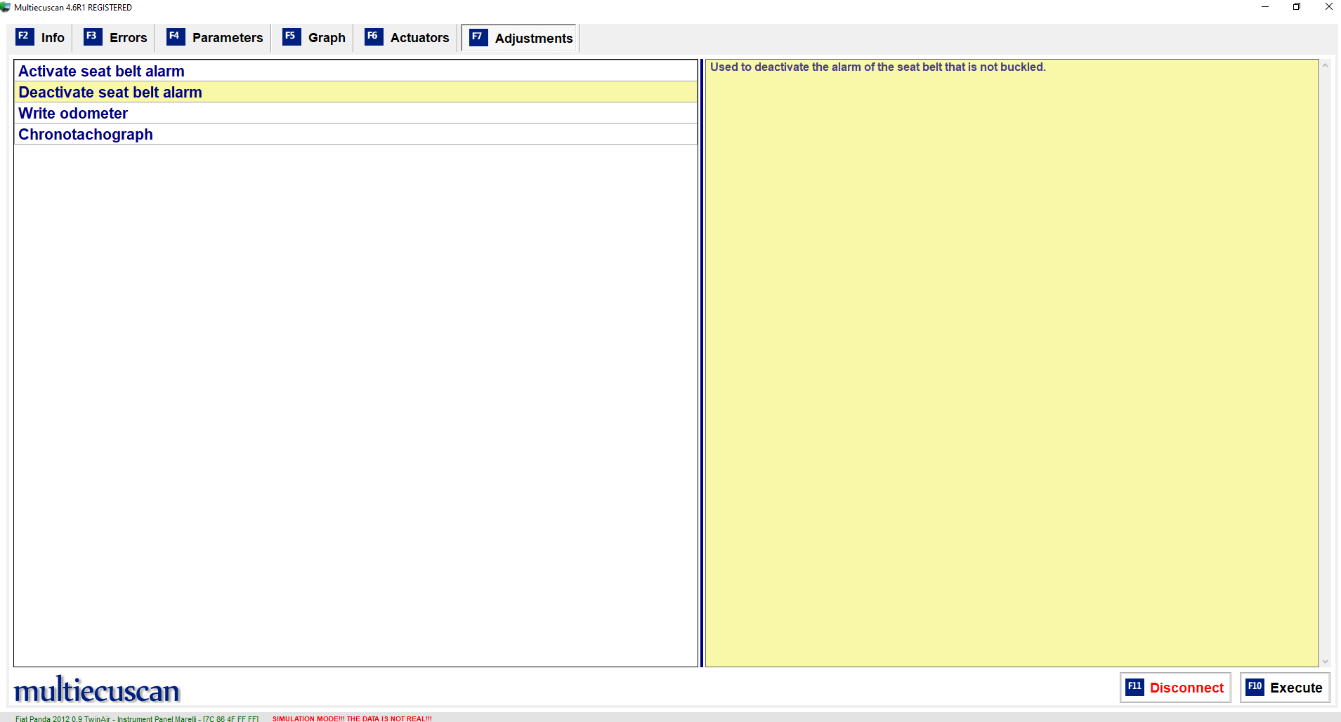

Ivan 26772 Posted June 3, 2023 (edited) 5 hours ago, clockwork_orange said: Koju dijqagnostiku da kupim i da li mi uopste treba za Pandu 2012 0,9 Twin Air Da li ti treba, zavisi koliki si entuzijasta, kakav auto kupis, da li volis da pripomognes drugima, itd. Koliko vidim na MES sajtu, za neke module ti je za tu Pandu dovoljan samo ELM327 adapter, a za neke i dodatni zuti adapter (A3): Konkretno, gasenje upozorenja za pojas se izvrsava u Instrument Panelu, a za koji ti kod tebe treba ELM327+zuti adapter: 5 hours ago, clockwork_orange said: koji bi iskljucio ili ako neko moze da mi iskljci uz nadoknadu naravno Imam oba adaptera (ELM327+zuti), pa se javi na PM da probamo da iskljucimo kada obojica uhvatimo vremena. Bez ikakve nadoknade, naravno. Edited June 3, 2023 by Ivan 1 sokratbg reacted to this Quote Share this post Link to post Share on other sites
